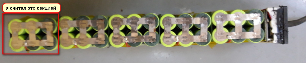

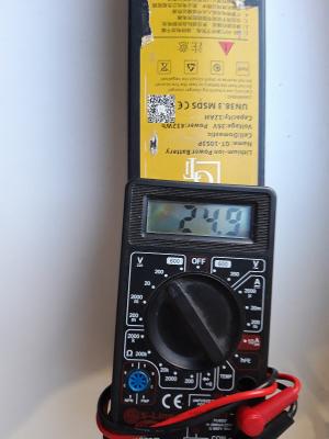

Вот ещё картинки: покажите, пожалуйста, одну секцию померять.

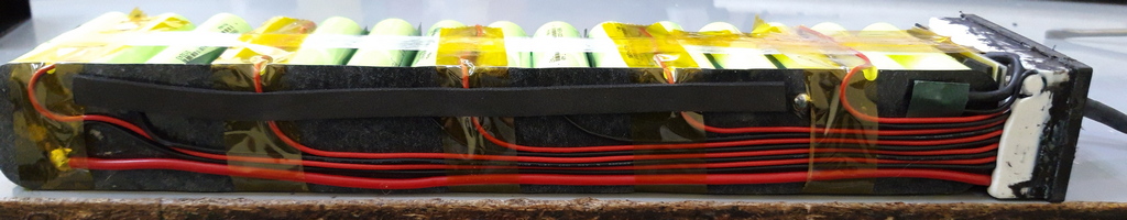

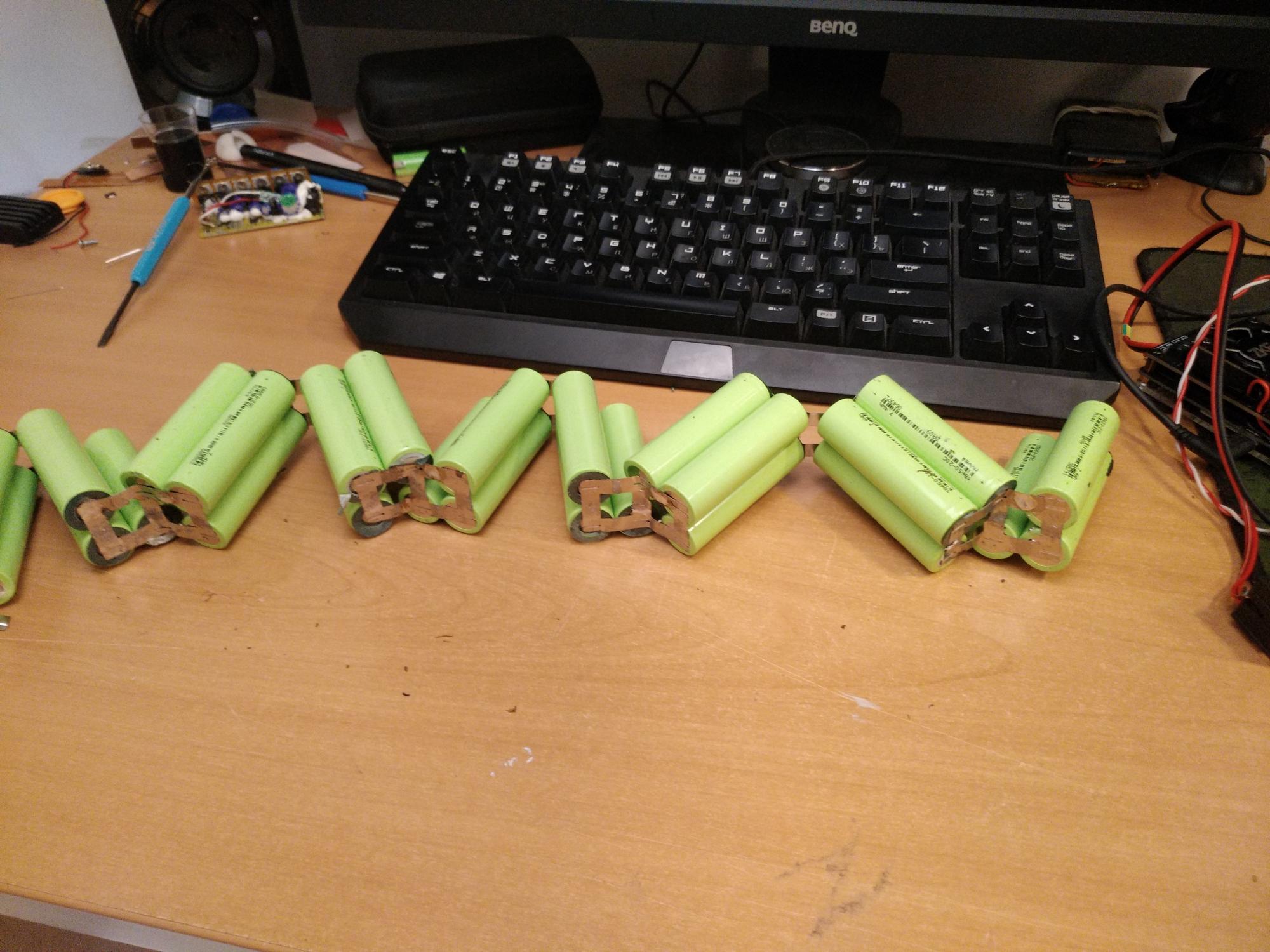

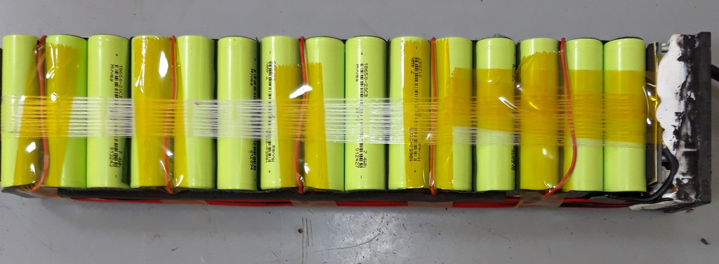

Вот так эта батарея собрана. Цепочка из 10 звеньев по 3 элемента в каждом.
Night Fury
#5
Тут в прямоугольнике минус одной секции соединяется с плюсом другой

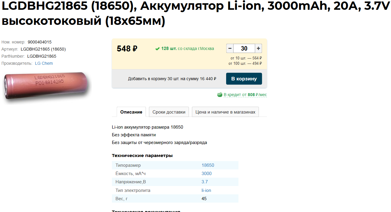

Цитата: Night Fury от 19 Сен. 2020 в 20:02Ну вот например если в известном магазине купить 30 элементов для сборки батареи.
Это, что за известный Вам магазин? Зачем приводить в пример дичайшую стоимость?!
У голландца VTC5 по 1,95 евро, 7,5А/ч высокотоковых подлинных, сумма с учетом доставки 6616 руб, что практически на 10 000 руб дешевле, какой смысл переплачивать 10к за всего лишь 1,5А. У Вас с головой все в порядке?..
