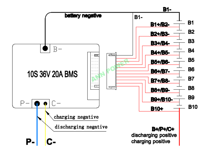

Может, кто-то может схематично показать cоединения 10s3p?

[user]oldvolf[/user], если у Вас проблемы с поиском соединения 10S3P, то лучше не заниматься диагностикой батареи.
Первая попавшаяся картинка соединения с BMS (10S1P), для 3P попробуйте дорисовать еще 2 банки, которые подключены параллельно (т.е. плюс с плюсом и минус с минусом).

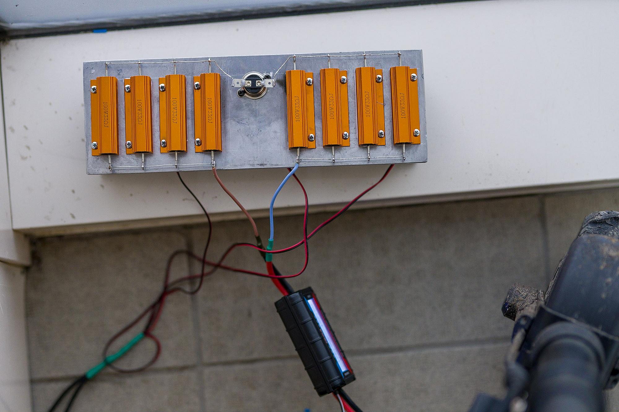

Решил я собрать нагрузку для испытания батарей. Собирал из того что было в наличии и что можно было купить поблизости.
8 резисторов 100W 33 Ома - можно создавать нагрузку до 12 ампер при 48 вольтах (<700 вт в начале разряда).
Пока соединил так чтоб получить 16 ом (3 ампера ток, 180 ватт в тепло в начале разряда батареи) и угадал - при продолжительной работе более 250 ватт эти тихоходные вентиляторы с радиатора вряд ли сдуют. А так температура не превышает значения «рукой держать без проблем», т.е. градусов 50. Термостат отключения нагрузки на 80°C.
12 ампер можно нагружать кратковременно,  или же ставить радиатор в воду.
Вентиляторы и китайский ваттметр получают питание от адаптера 12В.

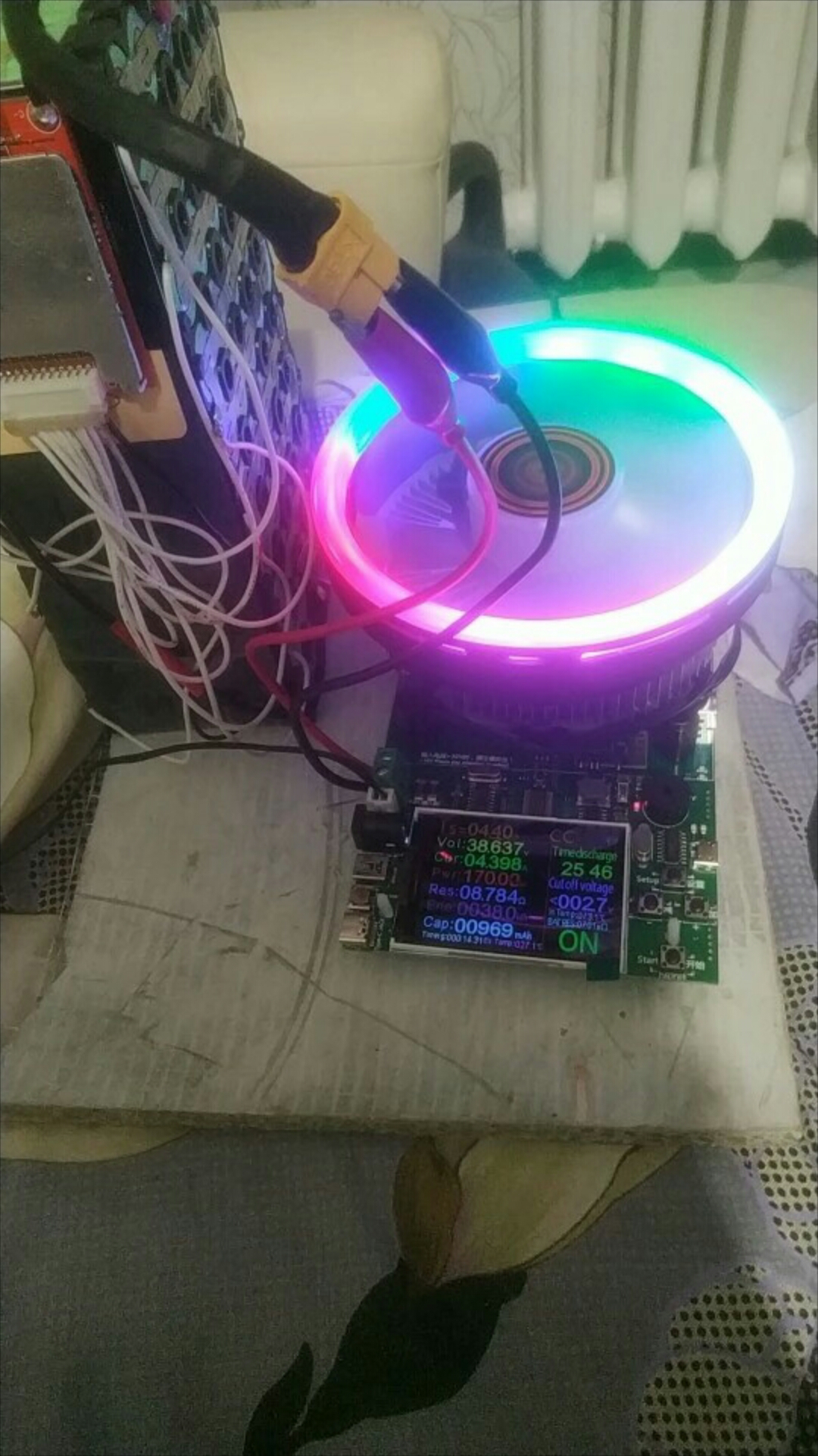

В самокате у меня 2 батареи 13s3p из элементов LG MJ1 3500мАч.
Одну я эксплуатировал все лето в жестком режиме. Токи до 25 ампер, пройдено 3500км. Вторая батарея была собрана в конце осени из новых элементов. Хочу поглядеть разницу в емкости.

У меня первая идея была сделать нагрузку из проволочного переменного резистора 8 ом 25 вт. Подвижный контакт удалил, припаял провод и покрыл все несколькими слоями полиуретанового лака. Планировал на время тестирования опускать его в ведро с водой😀 Не знаю на сколько бы его хватило до тотального окисления

для батарей и сборок надо что то на 300-400вт, например KUNKIN KP184
https://aliexpress.ru/item/4001339566286.html
есть много доработок и открытое ПО
сам пользую ET5410, но порекомендовать не могу - кривое ПО, отсутствие обновлений и уже горел
наверное для разовых измерений дорого
