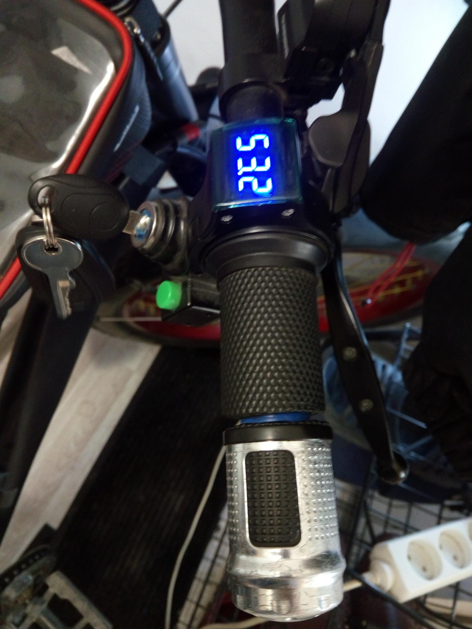

Чижов Игорь
у меня вот такой замок совмещенный с ручкой и вольтметром.
Год уже проработал.

Цитата: Чижов Игорь от 25 Сен. 2020 в 06:24у меня вот такой замок совмещенный
Все верно. Че мудрить. Вынул ключ, пошел.

Сейчас собираю простенький элвел. Газулька с ключом+ автомат до контроллера от аккума.

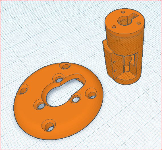

TRO
Мне надо было в моноколесо ключ зажигания поставить, и завалялась маленькая личинка с ключами.
Я "начертил" 3D модельку под эту личинку с местом для микропереключателя, и распечатал на 3D принтере.
