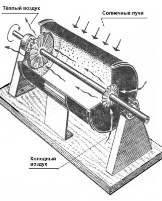

Интересно , на дровах будет эта турбина работать .   ;-D
http://vitanar.narod.ru/autors/soldvig/soldvig.html

конечно будет но имхо обычный конвекционный вентилятор над костром из дров даст кпд выше.
а двигатель Пасечнюка можно здорово улучшить сделав между турбинками теплообменник с ребрами или прозрачную банку и черный ребристый радиатор внутри, вращающийся (или стационарный, нагреваемый на неосвещенной стороне теплопроводностью). и можно рефлекторами собирать больше энергии на двигателе....     но это все имеет слишком низкий кпд по сравнению скажем с парогенератором и паровой турбиной.
