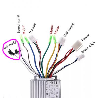

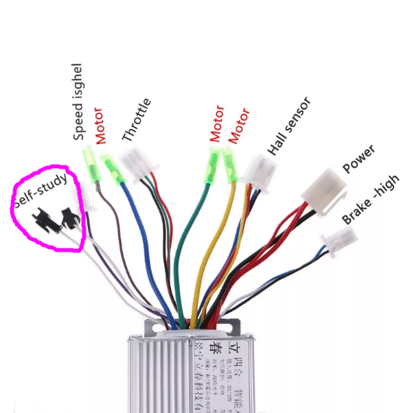

[user]ultr75[/user], контакты проверить не помешает, но скорее дело не в них. Я с такими симптомами не сталкивался. На большинстве подобных контроллеров есть провода самообучения. Это дабы менять направление вращения. Два одиночных провода с разъёмами подходящими друг другу. Если они есть, посмотрите не замкнуты ли они. Провода примерно как на картинке.
проверил провода, это сложно ибо полностью опять разобрать пришлось, а я его уже засиликонил)
нашел обрыв в одном проводе из жгута ведущего к куркам, дальше прозванивать не стал, заменил его полностью витой парой. в ней провода более прочные и как раз 8 штук (2х3 курки и 2 питание).
Запустил, работает! попробую собрать ;-D

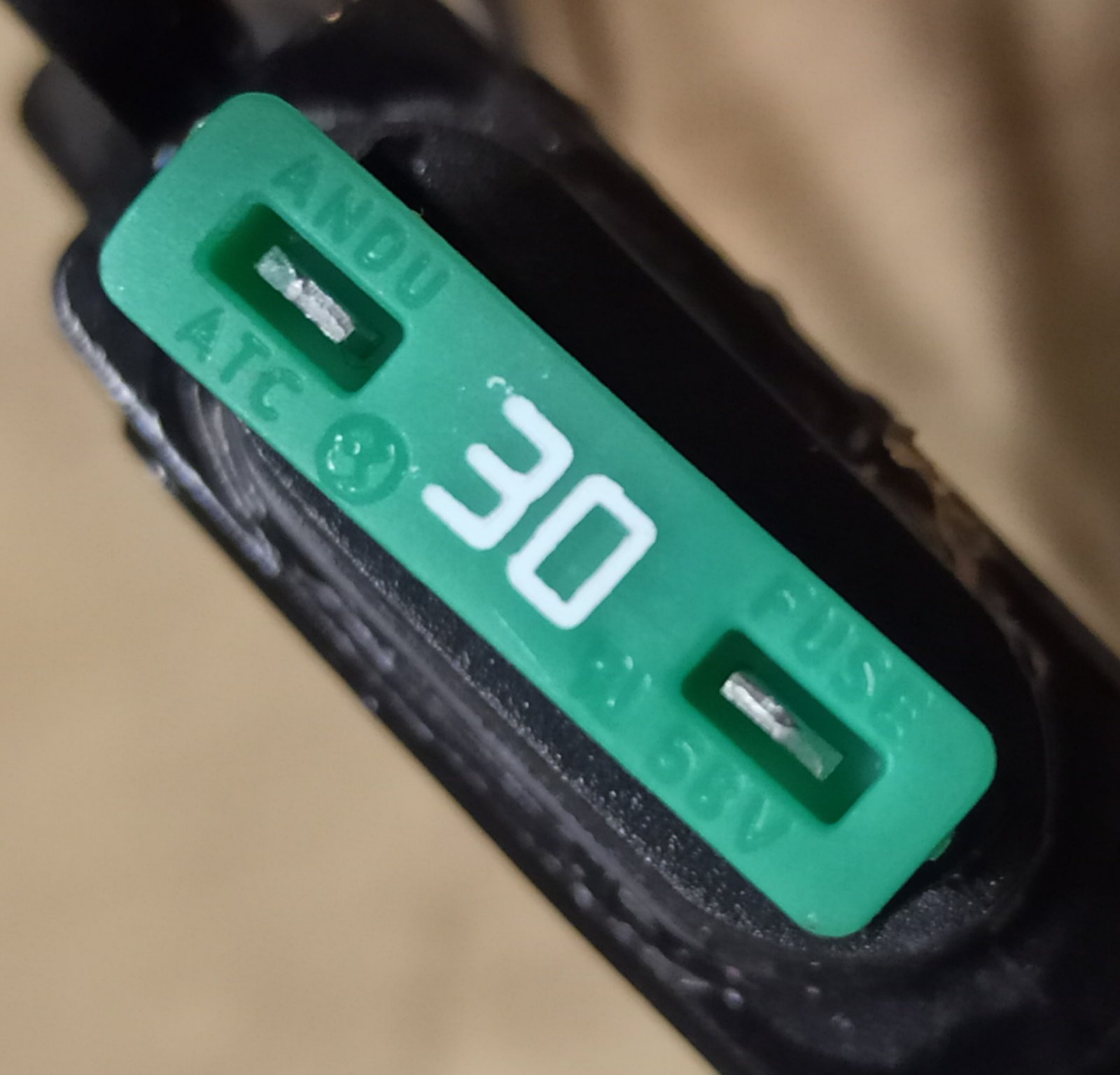

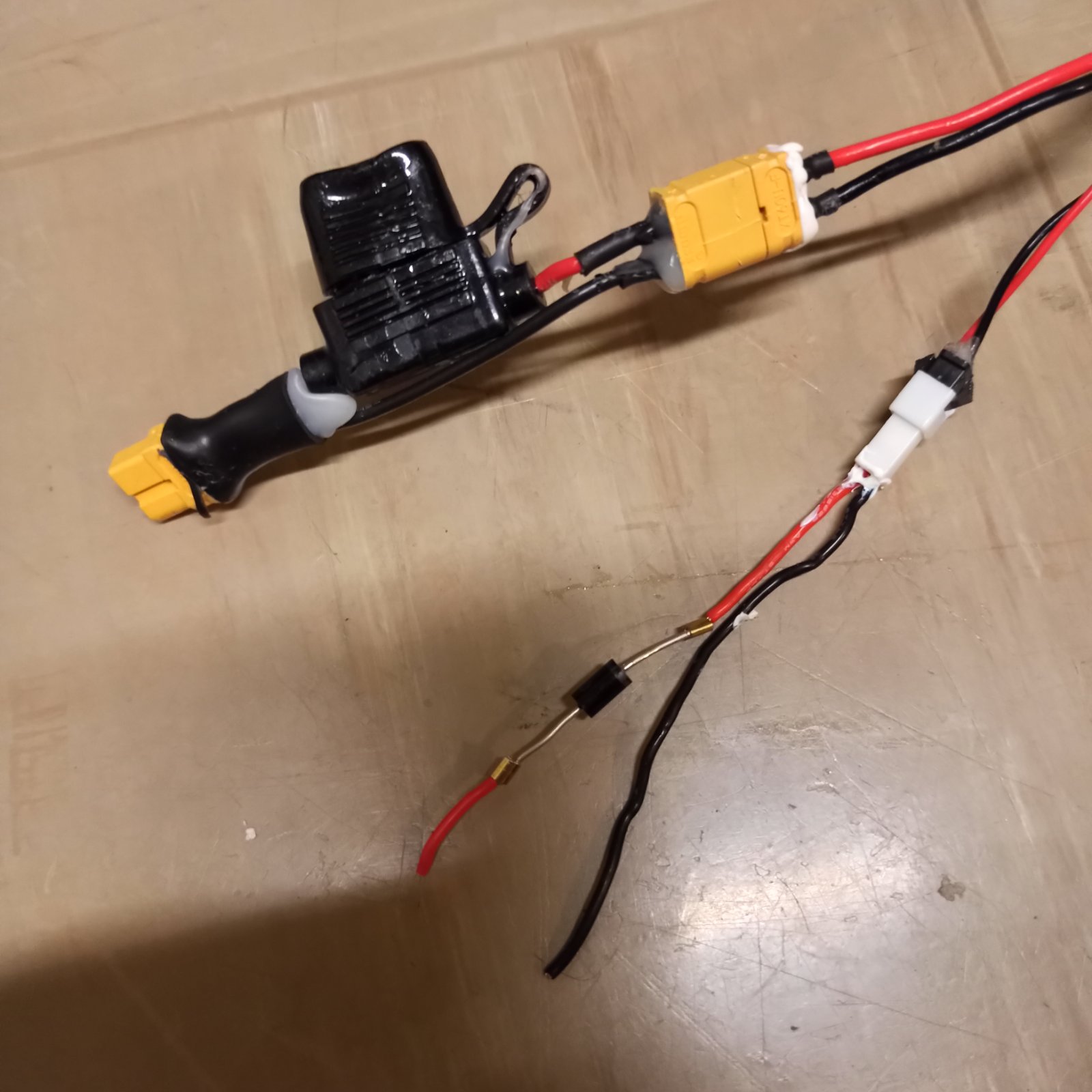

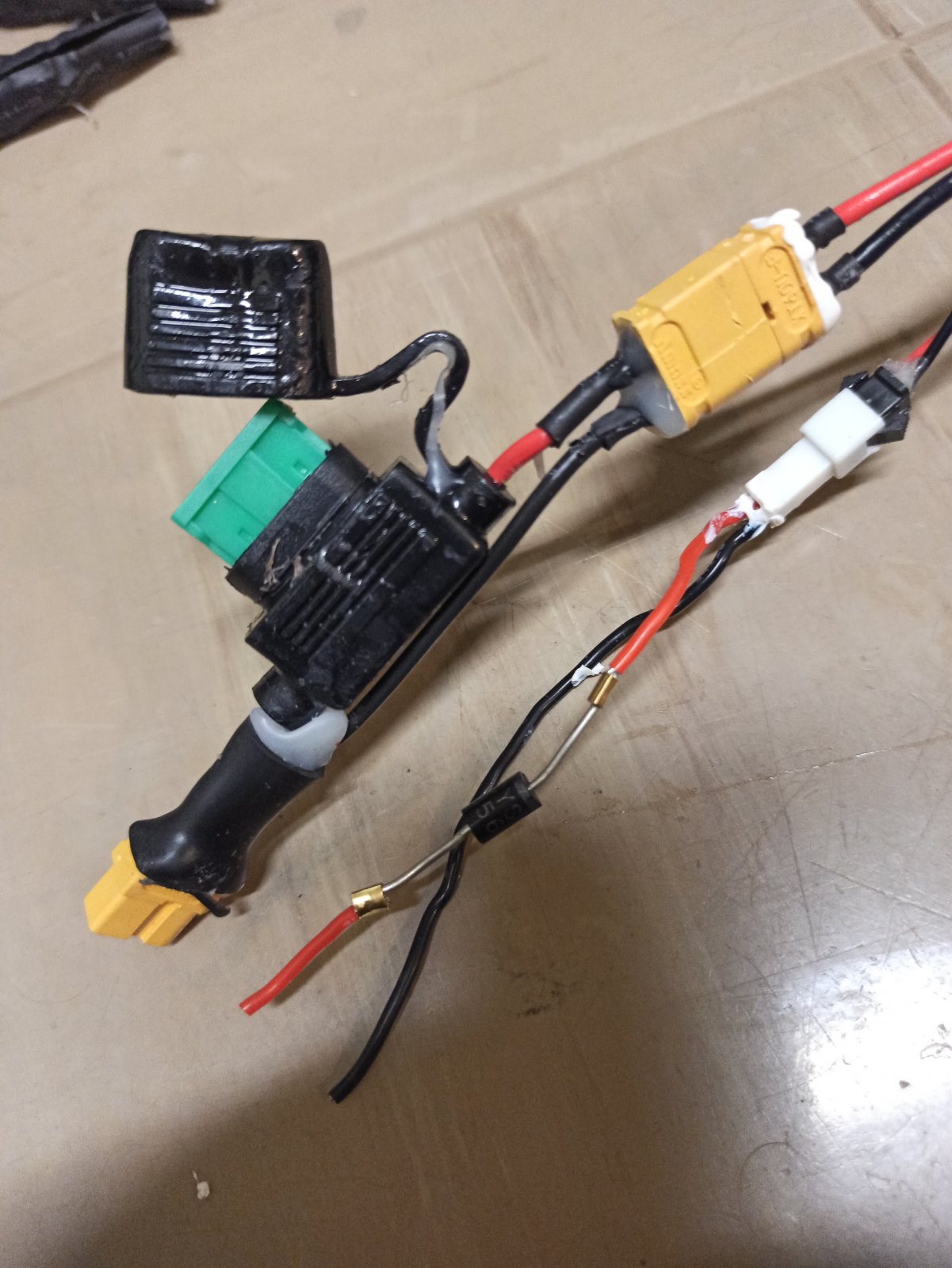

Взял аккум который будет подключаться внешним когда нужно куда-то далеко съездить.
посмотрел интересную систему защиты.
Вы говорили автомат ставите, может будет интересно как делают:
2 толстых провода идут к контроллеру, 2 тонких от зарадки.
Похоже автомобильной предохранитель от аккума к системе и от зарядки к аккуму диод(наверно) на нем написано CYS SB560

Да, это плавкий предохранитель. Автомат лучше, но в вашем случае он не пойдёт. Автомат постоянного тока заточен под протекание тока в одну сторону. В случае с рекуперацией это не проходит. Плавкий в тему, лишним точно не будет.

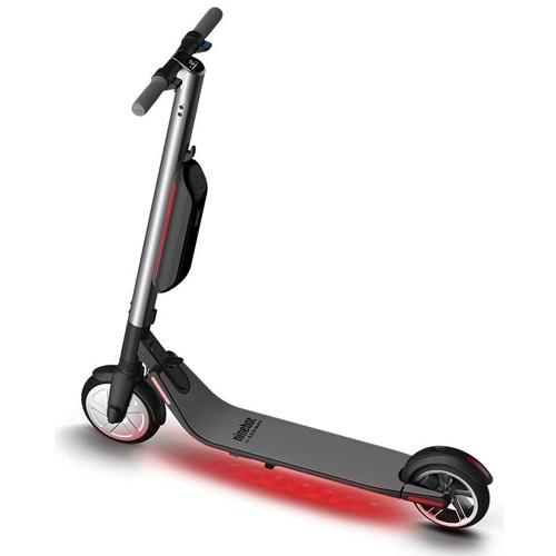

Предохранитель показалось интересно исполнен, решил поделится, вдруг полезно будет) себе уже так не сделаю ибо заклеил всё) это уже когда большой самокат (вроде вашего) буду собирать тогда эту систему защиты поставлю.

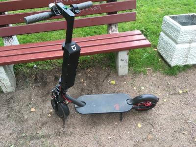

самокат довольно неустойчивая штука а аккум довольно тяжелый, на рулевую повесить не рискну ибо подножка не удержит 100%. нужно будет всё разбирать и приделывать крепление под центральную подножку как как прокатный самокатах TIER. помню в прошлом году у нас были прокатные самокаты с батарейками в похожем внешнем корпусе, но там похоже маленький аккум был.
помоему это Сигвей.
с печатью другая проблема будет - распечатать не проблема (хотя у нас это думаю стоит очень недешево), проблема сделать качественную 3D модель, сам не осилю ибо в 3D рисовал лет 10 назад и уже всё забыл. Если на рулевую цеплять то проще купить от сигвея корпус, бывает продают дохлые аккумы.

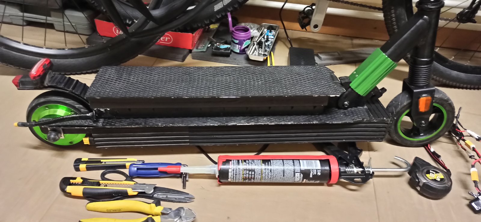

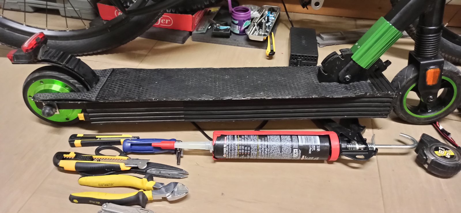

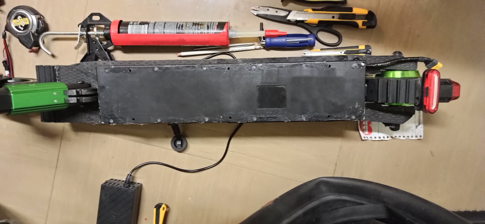

Я пошел другим путем: блок аккума чудесным образом оказался точно такой длины как и площадка для ног. поэтому он будет крепится под ноги) стоять буду выше, зато центр тяжести будет низкий что плюс) почти всё готово, нужно купить клей и обклеить боковины резиной ) вот что получилось(еще недоклеено местами), низ который увеличил в два раза обклеил резиной. и верх сьемный так же обклею.

[user]ultr75[/user], как, до конца доделали? Скиньте фотку конечного результата.

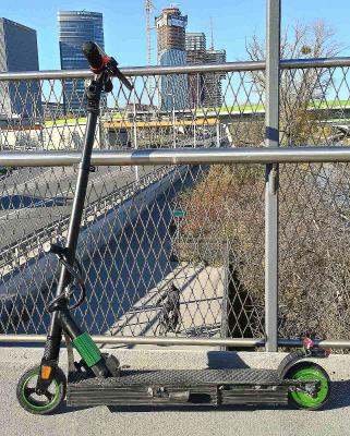

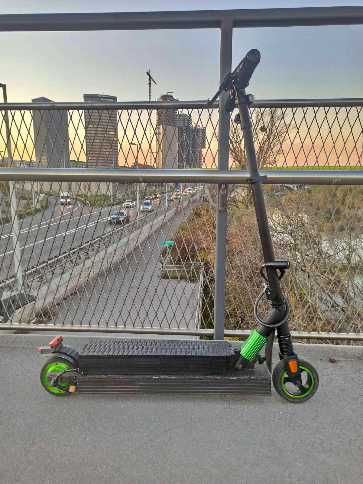

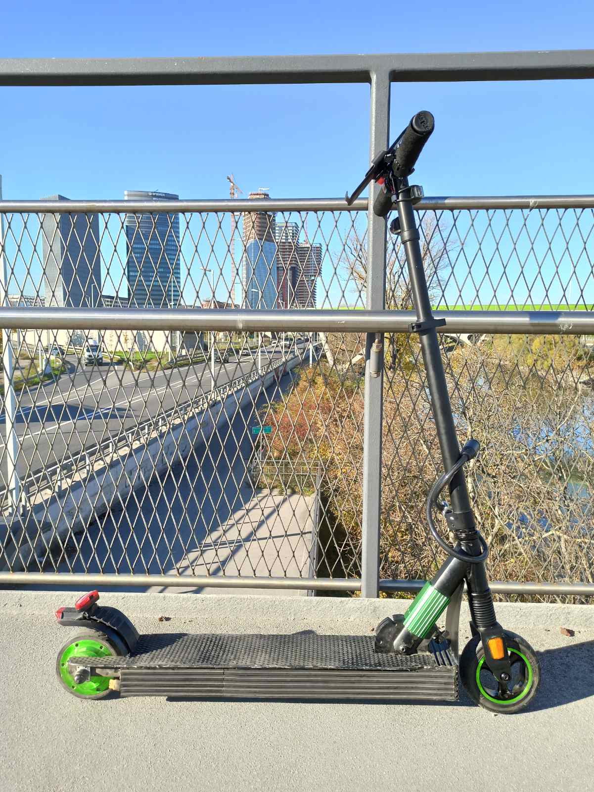

Почти) не стал разбираться почему индикатор заряда показывает всегда полный заряд. понял что никакие экранчики и индикаторы вобще не нужны. На телефоне GPS включил и вижу сколько проехал, заряда хватает примерно на 35 км. Скорость держит 30 км/ч. В остальном нормуль. Колеса маленькие и это единственная проблема, даже не в том что маленькие а в том что резина деревянная. Переднее колесо 6'' заднее 5,5''. Переднее заказал на алике с камерой, надеюсь существенно смягчит неровности, с задним сложнее на 5,5 не нашел замену, хотел с дырками покрышку чтоб хоть немного мягче, но ненашел...
Вес получился 12,5(с светом и замком) и внешний аккум если цеплять то +4кг. Клиренс после установки нового аккума 3см. но его более чем хватает, ещё ни разу не чиркнул дном.
Этот закончен) можно приниматься за следующий, постепенно собираю детали на тяжелый самокат, думаю что хочу собрать, возможно что-то на 10'' колесах с злобным внедорожным протектором чтоб можно было через лес проехать.

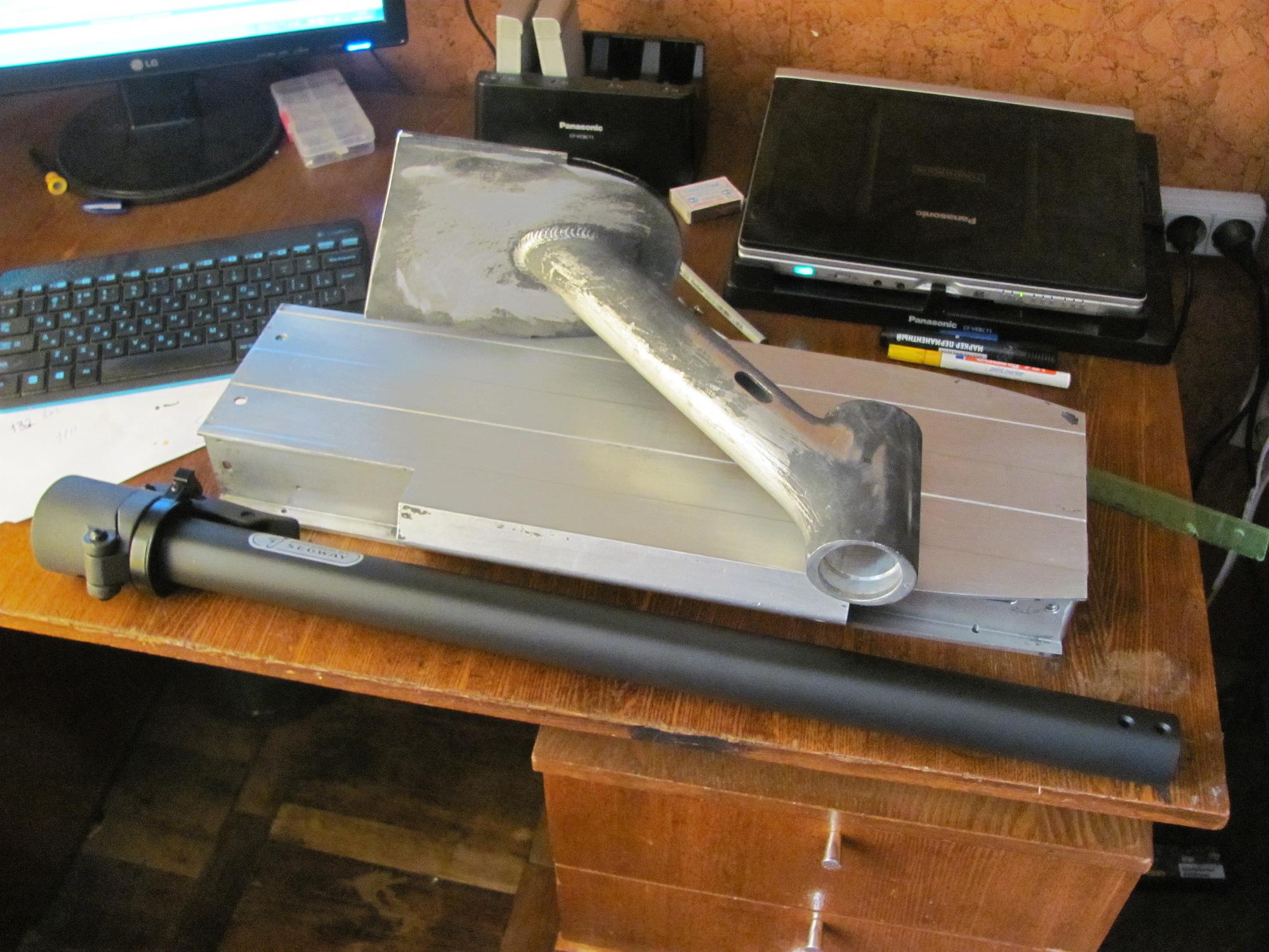

[user]ultr75[/user], если ещё не подобрали раму для следующего изделия, ищите с не складным гусём. Это самая хлипкая часть конструкции. Лучше когда складывается рулевая стойка, там проще принять меры к укреплению узла.

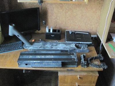

Я  думал по поводу подходящей рамы для тяжёлого самоката. В общем готового варианта за небольшие деньги нет. Появилась идея скрестить раму от kugoо m4 pro с гусём от м365. Вырезать гусь с площадкой нужной формы и приварить с внутренней стороны рамы сделав в ней соответствующие вырезы. Обе рамы на вторичном рынке обошлись в 3200 руб. Будет прочная рама с большим батарейным отсеком. Стойку решил взять от  NINEBOT MAX G30 как наиболее вменяемую.
с сваркой заморачиваться не хочу, дорого выйдет. есть похожая рама, не помню ток от кого именно. Так вот, хочу отпилисть гуся и найти складной как на моем маленьком только от тяжелого самоката, плюс в том что крепится болтами, не надо ничего варить. либо как вариант как на вашем но вырезать гуся с площадкой вокруг него и болтами прикрутить к другой раме. Пока вопрос складного механизма самый актуальный, ещё не определился....

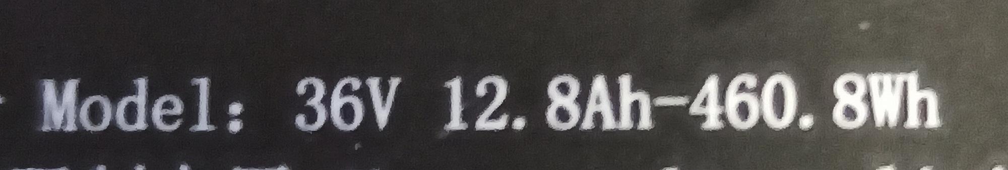

з.ы. такой интересный момент: только что потыкал тестером в аккум, показывает 42v причем оба 42. батарея вроде на 36V.... или я чет не понимаю?
Ну и к черту! Я построю свой луна-парк! С блэкджеком и шлюхами! Хотя..., к черту сам парк...
Татос
36 вольт это среднее напряжение. Полностью заряженная 42, полностью разряженная обычно 30, как бмс настроена.
