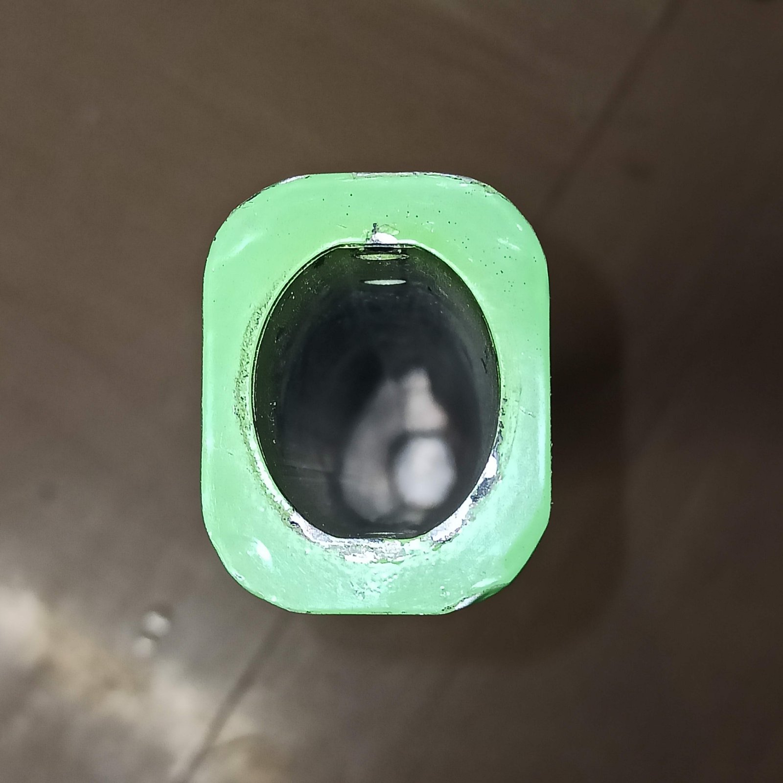

просмотрел варианты, скорее всего всё же будет гусак и нужен будет складной механизм. не вы ли себе такой покупали? складное колено - не знаю как правильно назвыается

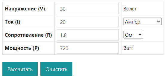

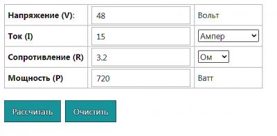

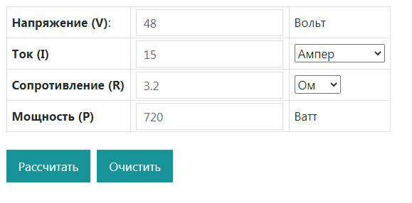

Мотор будет потреблять столько, сколько ему позволит контроллер. Нужную вам мощность вы задаёте именно контроллером, не движком. Главное что бы не сгорели его обмотки. То есть для реализации нужной вам мощности нужно купить контроллер на определённое напряжение и ток. К примеру (на картинках) для получения 720 ватт мощности, при 36 вольтах нужно 20 ампер, при 48 вольтах 15 ампер. Разница большая. Повсеместно в движки позиционируемые как 350 ватт закачивают 800-1000 ватт мощности. Дабы посчитать, пользуйтесь калькулятором Ома, подставив напряжение и ток https://arduinoplus.ru/kalkulyator-oma/. Так что если вы выбрали 36 вольт, то мощность будет зависеть от тока контроллера. На али есть узлы складывания стойки от М365 https://aliexpress.ru/item/4000388651755.html?spm=a2g0o.detail.1000014.13.2a101216BgTP6r&gps-id=pcDetailBottomMoreOtherSeller&scm=1007.14976.200453.0&scm_id=1007.14976.200453.0&scm-url=1007.14976.200453.0&pvid=e1408c5f-09cb-48ba-a7b8-0b7d5c645bef&_t=gps-id:pcDetailBottomMoreOtherSeller,scm-url:1007.14976.200453.0,pvid:e1408c5f-09cb-48ba-a7b8-0b7d5c645bef,tpp_buckets:4976%230%23200453%2313_4976%232711%237538%23727_4976%233104%239652%231_4976%234052%2318550%2331_4976%233141%239887%236_21387%230%23183380%230&_ga=2.232602079.151687478.1606808302-374438707.1599651811&sku_id=10000001777809560  но они мне не очень нравятся в плане прочности. Оригинальные прочнее (в коробке) https://aliexpress.ru/item/4000222839283.html?spm=a2g0o.detail.1000014.19.7a3e560eDm7M0N&gps-id=pcDetailBottomMoreOtherSeller&scm=1007.14976.200453.0&scm_id=1007.14976.200453.0&scm-url=1007.14976.200453.0&pvid=436b5450-bb30-45d0-a8e4-346845e0bd2f&_t=gps-id:pcDetailBottomMoreOtherSeller,scm-url:1007.14976.200453.0,pvid:436b5450-bb30-45d0-a8e4-346845e0bd2f,tpp_buckets:4976%230%23200453%2313_4976%232711%237538%23727_4976%233104%239652%231_4976%234052%2318550%2331_4976%233141%239887%236_21387%230%23183380%230&_ga=2.31805694.151687478.1606808302-374438707.1599651811&sku_id=10000008688264952 . Лучше от Ninebot MAX G30 https://aliexpress.ru/item/1005001729418632.html?spm=a2g0o.detail.1000014.11.448930ab1qFnr7&gps-id=pcDetailBottomMoreOtherSeller&scm=1007.14976.200453.0&scm_id=1007.14976.200453.0&scm-url=1007.14976.200453.0&pvid=9417ee99-fb4d-4f03-ad28-e517ee0ff7d2&_t=gps-id:pcDetailBottomMoreOtherSeller,scm-url:1007.14976.200453.0,pvid:9417ee99-fb4d-4f03-ad28-e517ee0ff7d2,tpp_buckets:4976%230%23200453%2313_4976%232711%237538%23727_4976%233104%239652%231_4976%234052%2318550%2331_4976%233141%239887%236_21387%230%23183380%230&_ga=2.197623151.151687478.1606808302-374438707.1599651811&sku_id=12000017372744908     Оригинал со стойкой  https://aliexpress.ru/item/4001257595653.html?spm=a2g0o.detail.1000060.2.d84044f2beuj3e&gps-id=pcDetailBottomMoreThisSeller&scm=1007.13339.169870.0&scm_id=1007.13339.169870.0&scm-url=1007.13339.169870.0&pvid=1e6fef04-93c6-4585-8a23-c298066b35dc&_t=gps-id:pcDetailBottomMoreThisSeller,scm-url:1007.13339.169870.0,pvid:1e6fef04-93c6-4585-8a23-c298066b35dc,tpp_buckets:21387%230%23183380%230&_ga=2.240522307.151687478.1606808302-374438707.1599651811&sku_id=10000015492772543 Сначала поищите подобное у себя, б\у на вторичном рынке от раздербаненных самокатов. Будет дешевле и точно оригинальные. Для движка 36 вольт не будет ущерба, если подать на него 48 вольт. Главное не перебрать с током. У вас движок на 24в. прекрасно переварил 36в. Здесь будет то же самое. На многие движки 8" можно надеть более высокие покрышки и будет 10" Главное знать посадочный диаметр движка для шины и поискать на али (движок должен позволять надеть не только литую резину но и пневматику). Ну и в раму 10" что бы влезло. К тому же колесу большего диаметра тащить вас будет тяжелее (закон рычага), но комфорт езды и управляемости важнее. Поэтому к выбору тока и напряжения контроллера лучше отнестись серьёзно. Движки к примеру 8" на 250 и 350 ватт будут весить почти одинаково, разница будет во внутренних обмотках. Всегда лучше взять большей мощности, то есть 350 ватт. Обмотки не будут греться и.т.д. Попробуйте взять на прокат самокат с 10" шинами, очень желательно пневматическими, и прокатиться. Тогда всё для себя и решите, какой диаметр колеса вам нужен, обращайте внимание только на комфортность и управляемость. Мощность дело наживное.

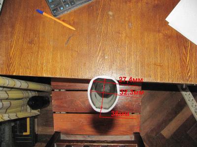

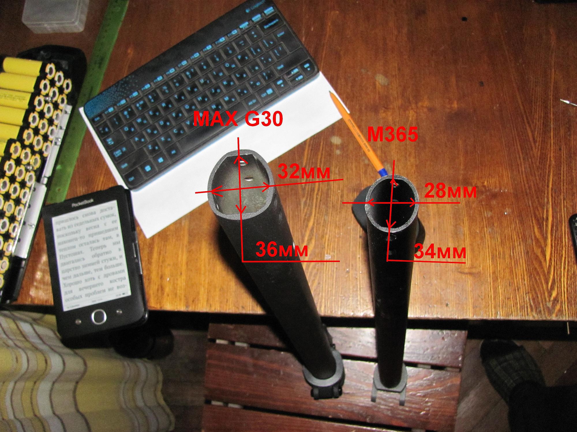

[user]ultr75[/user], стойки не круглого сечения. Поэтому лучше брать механизм складывания вместе со стойкой. Снизу под шток вилки диаметром 1"1/8 ~ 28,5мм Механизм от G30 более продуман и прочнее. От М365 много нюансов, нужен усиленный язычок запирания https://aliexpress.ru/item/32945028278.html?spm=a2g0o.detail.1000014.41.7df2f260STKgrV&gps-id=pcDetailBottomMoreOtherSeller&scm=1007.14976.200453.0&scm_id=1007.14976.200453.0&scm-url=1007.14976.200453.0&pvid=7bad668f-2bc2-49d3-8855-aeb9bc5ede66&_t=gps-id:pcDetailBottomMoreOtherSeller,scm-url:1007.14976.200453.0,pvid:7bad668f-2bc2-49d3-8855-aeb9bc5ede66,tpp_buckets:4976%230%23200453%2313_4976%232711%237538%23727_4976%233104%239652%231_4976%234052%2318550%2331_4976%233141%239887%236_21387%230%23183380%230&_ga=2.260929613.151687478.1606808302-374438707.1599651811 и прокладка между половинками https://aliexpress.ru/item/4000030850991.html?spm=a2g0o.detail.1000013.15.205911f3rrSKU7&gps-id=pcDetailBottomMoreThisSeller&scm=1007.13339.169870.0&scm_id=1007.13339.169870.0&scm-url=1007.13339.169870.0&pvid=f64ca58b-537b-4fd9-9d23-e2f164da7ab9&_t=gps-id:pcDetailBottomMoreThisSeller,scm-url:1007.13339.169870.0,pvid:f64ca58b-537b-4fd9-9d23-e2f164da7ab9,tpp_buckets:21387%230%23183380%230&_ga=2.266679502.151687478.1606808302-374438707.1599651811.

блин, не круглый это сложнее, хорошо бы он был круглый а в идеале толстый, такая труба как в самокатах с батарейкой в ней. заказывать вместе с трубой смысла нет, 60 евро просто за кусок трубы меня жаба задавит, она десятку максимум стоит. и ещё не факт что на мою раму и вилку станет. тогда нужно только искать убитый самокат в продаже и брать раму с рулевой... ((
Ну и к черту! Я построю свой луна-парк! С блэкджеком и шлюхами! Хотя..., к черту сам парк...
Татос
[user]ultr75[/user], это очень хорошая мысль, думал сам вам предложить. Самый простой вариант если нет навыков металлообработки.
Татос
Можете конечно поколдовать с имеющейся. Поставить вилку под колесо большего диаметра и удлинить заднюю. Но я бы не стал, слишком она не серьёзная.

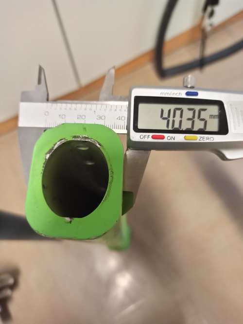

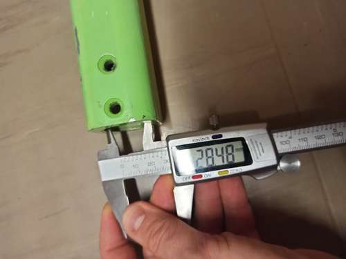

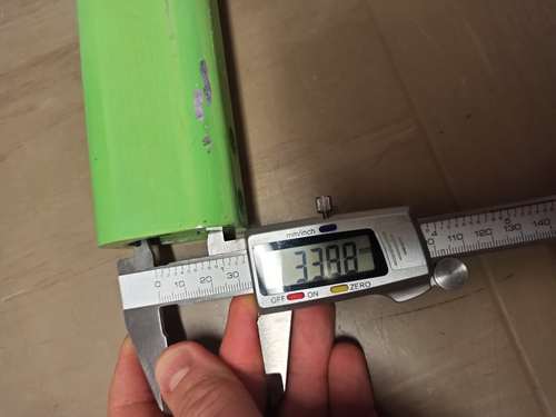

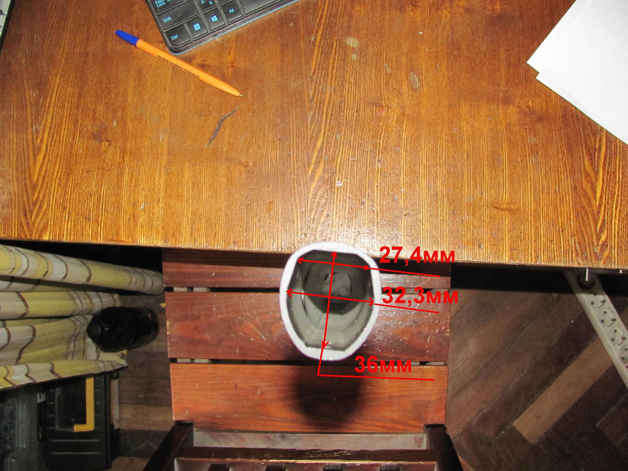

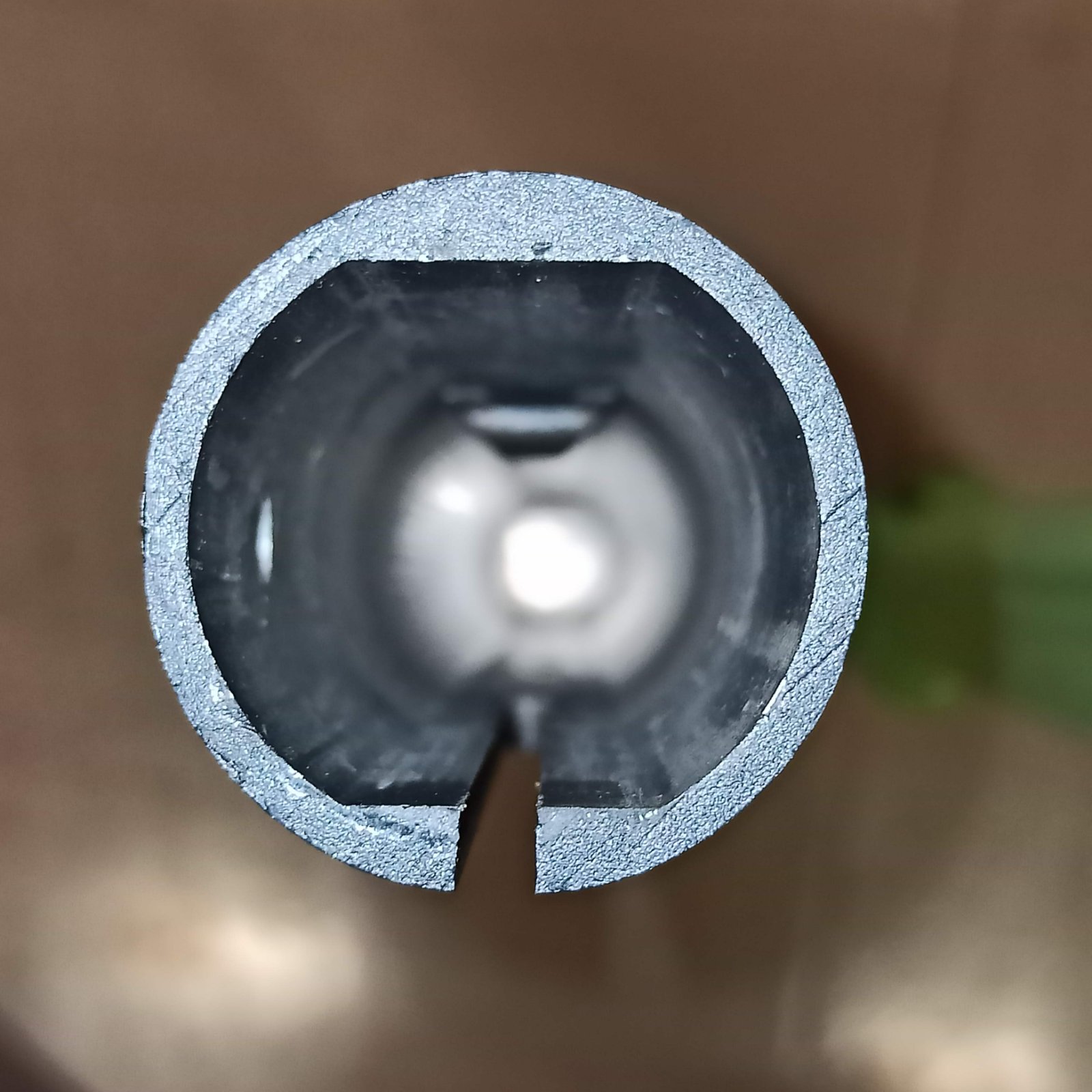

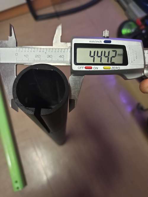

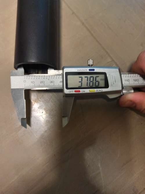

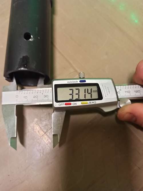

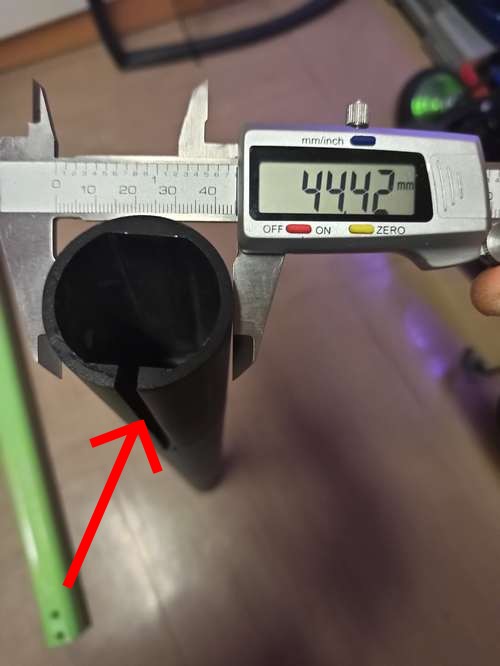

Ура! я нашел 2 трубы! обе похожи на ваши, только одна с двойными стенками и вестом в 1,5 кило. вторая правда тоже не легкая 800гр. так что осталось купить колено и можно собирать потихоньку тяжелый)
черная похожа на G30 наверно на ней и остановлюсь
штангель у меня хреновенький, но примерно размеры похожи)

[user]ultr75[/user], профиль не тот, но подогнать можно.В родном варианте трубы сидят на эпоксидке и привинчены винтами. Здесь щели заполнить эпоксидкой замешанной с наполнителем, например с мелко нарезанными волокнами стеклоткани. Будет прочнее. Выбор хороший , колено от G30 значительно лучше, чем от М365.
Татос
Сторону с вырезом наверх, где будет руль. Снизу она сильно ослабит конструкцию.
ultr75
я наоборот думал, в низ прорезью и можно будет нормально затянуть болты чтобы стянулось хорошо без всякой смолы. нагрузки то на трубу практически нет. вот чем мне нравятся трубы большего диаметра - они в 3 раза тоньше. но под них складных колен нет.

забыл: оно стягивается хомутом. вот как на моем маленьком на фото. кстати где-то у меня должен быть хомут от этой трубы, надо поискать.
ну это нужно брать колено, прикладывать и по месту смотреть как оно станет и как лучше закрепить, может и смолой придется. ещё внимательно вторую трубу посмотрю, может её геометрия более подходящая
похоже 365 больше подходит. черная труба слишком круглая

нашел хомут, он зверский, большой и с двойными стенками) но тут проблема в другом, труба слишком круглая и все равно будет болтаться наверно. нужно будет заливать смолой, но очень хотелось бы без неё. может колено от М365 подойдет без смолы...
