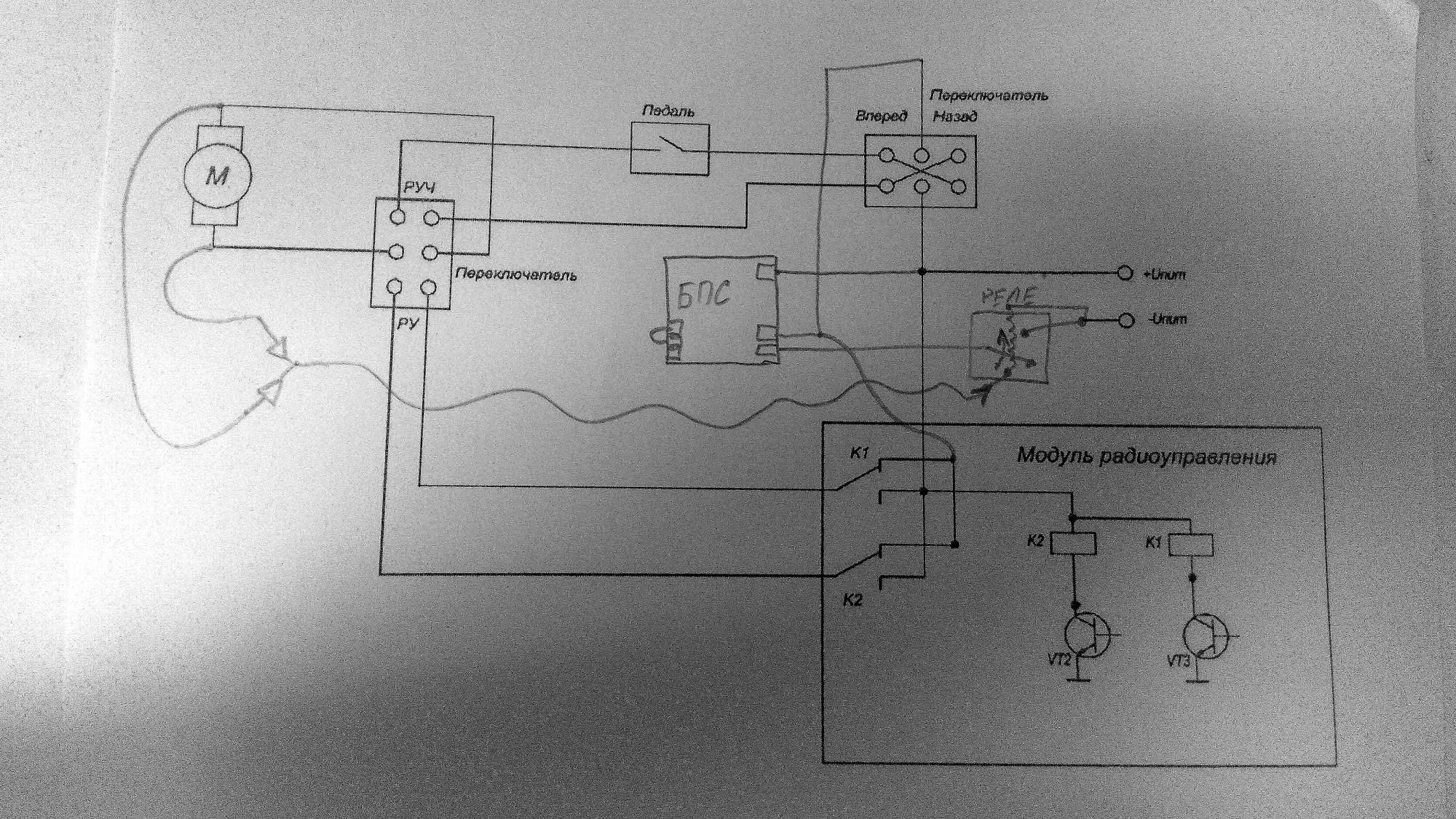

Дмитрий, спасибо. Эту схему я видел, но она для мне крутовата... Мне не понятно: с ней плавный старт будет только при управлении с пульта ДУ?
Я хочу, чтобы плавный старт был и при управлении с пульта ДУ и в ручном режиме (при управлении с педали).

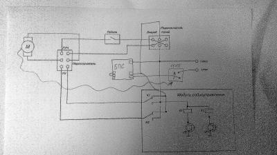

Моя идея состоит в том, чтобы управлять минусом (см. картинку). Пускать минус с моторов через БПС одновлеменно с их стартом. Нужно оставить питание на модуле радиоуправления, но минус с реле реверса отделить и прогнать через БПС. Нужно только как-то заставить срабатывать реле, установленное между БПС и минусом аккамулятора. Пробовал катушку реле подключать в параллель с мотором. Ведь релюхе не важно в каком направлении ток пойдет по её катушке - она сработает в любом случае (при движении назад и вперед). Но ничего не получилось. Оно и понятно: минуса-то не было.
Вопрос сейчас в том, как заставить реле срабатывать одновременно с пуском мотора? Притом с пуском мотора в любом направлении. Схематично волнистой линией на схеме изобразил воздействие пуска моторов на катушку реле.
Реле вообще не потребовалось бы, если бы производитель БПС смог изменить функционал своей схемы. Сейчас схема отрабатывает свою задачу при подключении её к аккамулятору. А если бы она реагировала в момент подключения нагрузки, то можно было бы и без реле обойтись.

Цитата: Cash от 18 Янв. 2015 в 22:33... как заставить реле срабатывать одновременно с пуском мотора? Притом с пуском мотора в любом направлении. ...
Для этого питание на реле должно подаваться через диодный мост.

Мысли о диодном мосте посещали, но как его правильно приспособить я не понял.
В этом варианте (тут только половинка моста):
схема работать НЕ БУДЕТ: реле точно будет замкнуто постоянно, когда машинка в ручном режиме в одном из двух положений (вперед или назад).
Кстати, задал свой вопрос по поводу срабатывания блока БПС только в момент включения нагрузки производителю ПБС. Посмотрим, что ответят. Подобное решение позволило бы существенно упростить монтаж: БПС можно было бы включать в разрез привода мотора. И никаких модулей согласования, реле и пр. Как, например, в блоках защиты ламп (БЗЛ) для домашних светильников.
Но не знаю, осуществимо ли сделать подобный блок для постоянного тока, притом с переменной полярностью (полярность при движении вперед/назад меняется).

ну вот ещё вариант схемы с постоянно поданным питанием на плавный пуск(запуск или с педали, или с радиоуправления), в параллель педали можно поставить реле управляемое от блок ДУ
а вообще покажите ваш блок радиоуправления для дальнейшего размышления. Ваша схема на картинке не рабочая на 100%, т.к. напряжение на движки подается плавно, а вы этим напряжением собираетесь управлять реле
