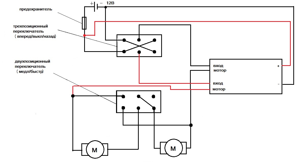

Добрый день!
Блок на 12в. Установлен был по схеме как на рисунке.

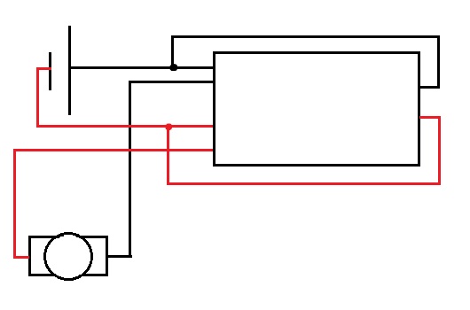

не подскажете как его напрямую к движку подключить? И почему его сжечь не возможно?))
Дмитрий_ЕКБ
схема рабочая, надо разбираться с блоком. Сначала его проверяем его на простейщей схеме аккумулятор и один из моторов, соединяете - на вход аккумулятор на выход мотор и питание не забиваем. Если блок работает при таком подключении, то тогда ищем косяк в проводке
Добавлено 07 Июль 2015 в 16:37
посмотрел на ваш рисунок и заметил расхождение с заводскими обозначениями.
на блоке надписи идут в последовательности ВХОД-МОТОР-МОТОР-ВХОД, на вашей картинке порядок немного другой... проверьте. может в этом проблема?

Спасибо за ответ.
Рисунок рисовал по памяти, поэтому в обозначениях мог ошибиться, но при установке соблюдал схему рекомендуемую производителем.
Касательно проверки...вы имели ввиду "питание не забиваем" или "питание не забываем"? :-)

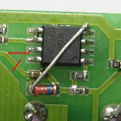

Оказалось что это проблема производителя. Вот их письмо:
Юрий, здравствуйте.
Такая проблема действительно появилась.
Исправить можно если припаять перемычку как на фото.
Если не сможете сделать такую доработку, будем менять модуль.
Дмитрий_ЕКБ
ок, я уже знаю. они печатку новую сделают для этого блока

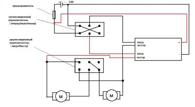

Подскажите пожалуйста мне непутевому, как этот блок подключить?
В наличии 2 аккумулятора на 6В 2 двигателя-редуктора Китайских (1 родной 1 потом докупил, как и акк.), но вот подключив батареи последовательно я получил 12В все это подключил через педаль 2 контакта и через кнопку on-off-on но работает только передний ход, а назад не едет. Может установка этого блока решит проблему? В электронике имею посредственные познания )
Дмитрий_ЕКБ
#568
этот блок не решит проблемы в электрике :-) он только позволяет плавно запускать движки
Добавлено 28 Сен 2015 в 16:23:48
надо разбираться как реверс организован
вот схема с блоком, проще не бывает и старт и реверс всё нарисовано
