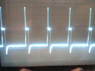

так в том-то и дело, что полевики не греются, греются раскачивающие КТ-шки
Tygra
Либо шибко много напруги на драйвере из Ктшек или емкость полевиков шибко большая. Отключи нагрузку т.е. полевики и посмотри. Или отключай по одному.

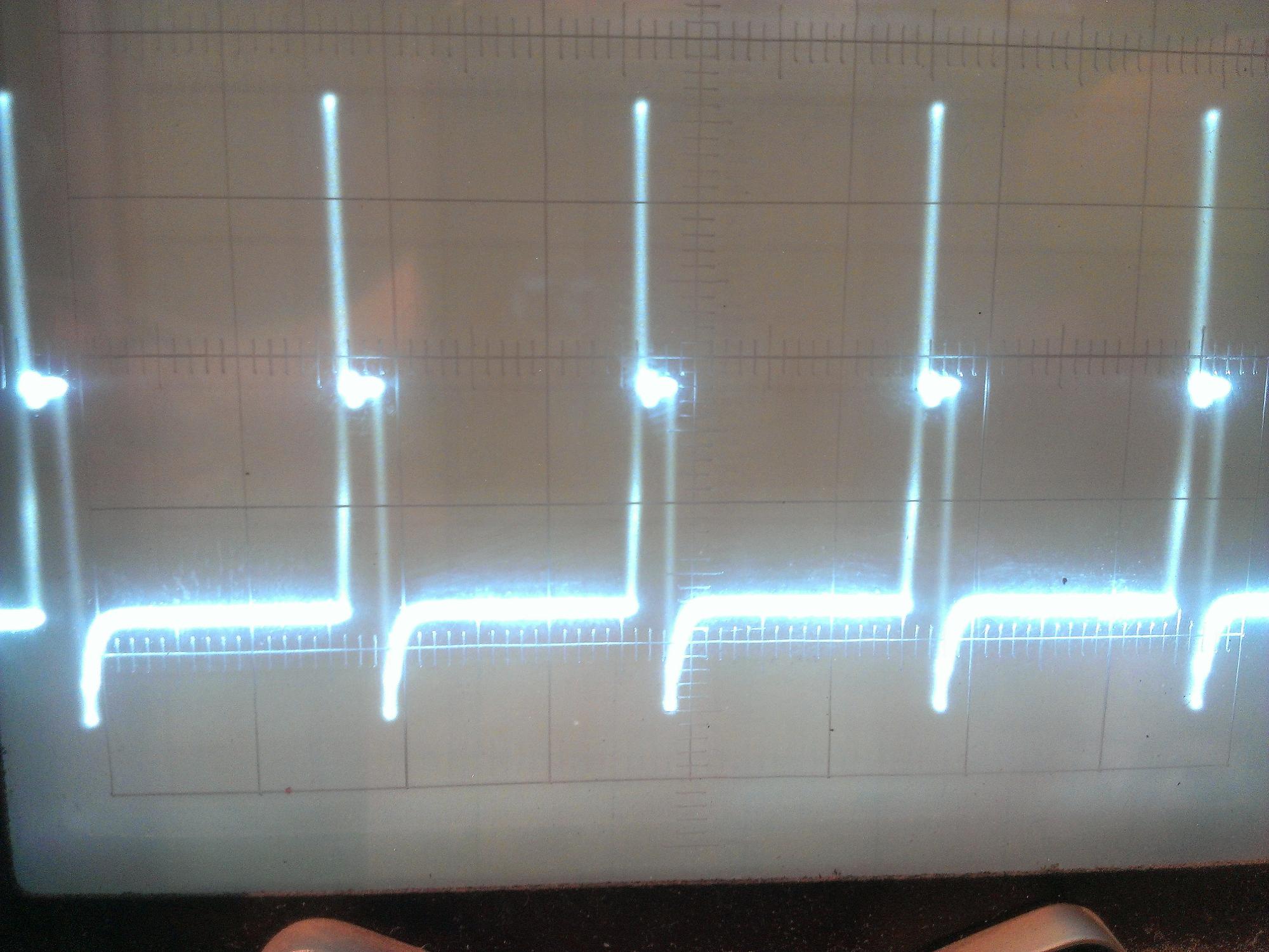

На выходе №3 555 -
Максимум:
Минимум:
Не знаю, важно ли, но у меня 555 в SO-8 корпусе, может быть они глючные бывают?
Прошу прощения за качество - осцил на пределе возможностей, а может возраст сказывается, но развертку не могу нормально синхронизировать на разных значениях скважности, а еще ощущение, что проскакивают гармоники.
all_bud
[user]KNIggA[/user], осцилограммы правильные, на 555 получить ШИМ от 0% до 100% не реально. Хотите получить 0-100%, то делайте генератор пилообразных (прямой треугольник) импульсов и через компаратор получайте 0-100%. Это классика ШИМ. На 555 микрухе пила, на любом операционнике LM358 в пример ШИМ полноценный. Плюс на втором ОУ 358 сделайте ОС по току. или защиту от большого тока. У меня в подписи есть так сказать тернистый путь к такому контроллеру с пиковой нагрузкой в 3,5кВт и рабочей 1,5кВт. Вам всего лишь надо на свои хотелки переработать.

KNIggA
хорошо, на счет диапазона 0-100% информацию усвоил, а как быть с тем, что не обеспечивается в полной мере основной функционал схемы - плавный старт (кондер слишком долго разряжается)?

Tygra
[user]KNIggA[/user],  Эммм иметь осцилл и умея им пользоваться считать что нормальный шим сложен.....  Возьмите тогда шим на tl494, 100пр заполнения правда не будет , до 50, зато колхоза минимум.
P\S А еще проще и 100пр результатом возьмите любую ардуину , например не дорогую нано, на аппаратном шиме сделаете какую хотите задержку и скорость разгона.

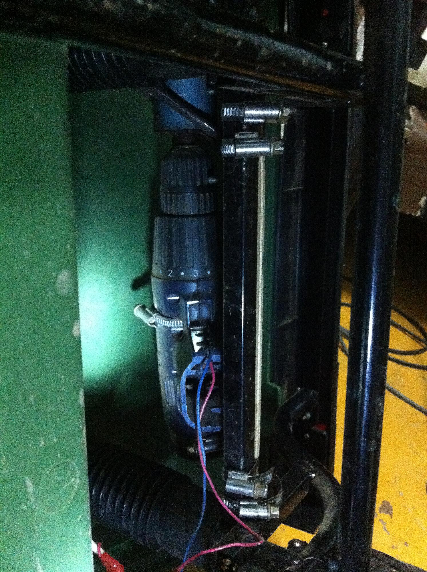

kom
Быстрое простое и дешёвое решение. Покупаем шурик без аков (я написал объявление, мне натащили больше чем требуется с запасом))) ). Разбираем, радиатор шима меняем на более мощный. Кнопку включения размещаем на место штатного тумблера.
У меня прокат машинок, два лета исправно работало. Естественно шурик подбираем на необходимое напряжение. Я правда шурик целиком использовал, так как редуктор машинки давно сломался. Вот так реализовано
