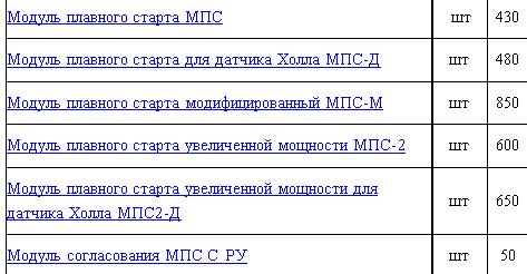

TRO
На сайте производителя elangltd.ru/prays-list/ красуется такой розничный ценник:
они еще в PDFках и гарантию на 2 года обещают.
Белкин

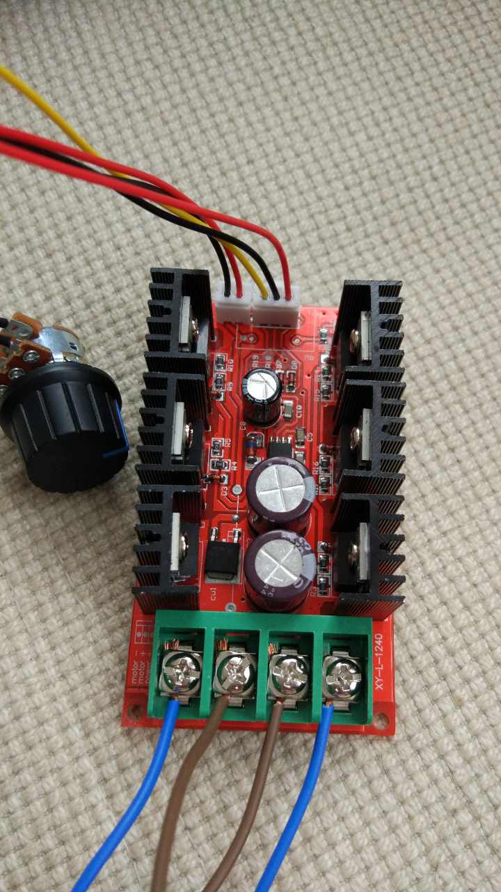

OllO
Подскажите пожалуйста.
Имеется китайский ШИМ-контроллер с регулятором.
На детском квадроцикле с помощью него можно как-то сделать плавный пуск при нажатии на штатную педаль газа (сухой контакт)?
Дмитрий_ЕКБ
проэкспериментируйте, от регулятора отрезаете красный и черный провод, которые идут от контактный группы переменного резистора, подключаете блок, подключаете мотор на выход и пробуете замыкать эти два провода. Если стартует плавно, то ставьте его на квадрик
