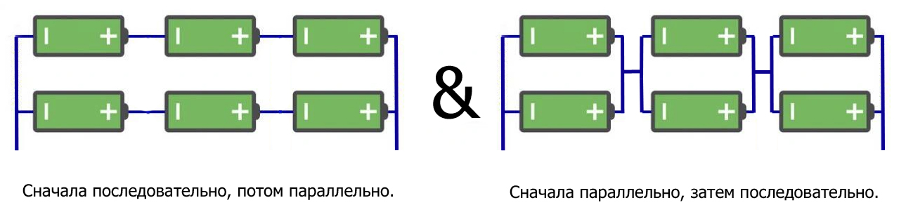

Здравствуйте.
Как для каждой отдельно взятой банки 18650 будет в общей сборке работаться если можно так выразиться комфортнее,  сначала все запараллелены и потом последовательно, или сначала последовательно, а потом все запараллелены ?
Вопрос возник от того, что если сначала все последовательно соединены, то можно получить доступ к каждой ячейке, заменить если что. С другой стороны, подсоединить к такой сборке BMS нереально.
Если сначала в параллель, то BMS подключается легко, все именно такие батареи и собирают обычно, но вот вопрос, самый главный - Если одна из например десяти запараллеленых банок начнёт помирать, то верно ли я понимаю, из-за увеличивающегося вн. сопротивления, нагрузка на неё будет меньше и прослужит такой конфиг дольше, чем когда она одна будет стоять (не параллельно, а сначала в последовательном соединении) ?

Второй вариант. В первом придется балансировать каждую банку в каждой параллели)

Во втором.

Что-то уже сомневаюсь.
Пересмотрел кучу видео из ютуба, говорят, гальванические элементы подключать параллельно нельзя, т.к. более сильные будут постоянно подзаряжать слабых и так быстрее изнашиваться.

Где вы увидели гальванические элементы? Это литий-ионные АКБ, их можно подключать параллельно без всяких условий.

Думаю лучше будет батарее у которой больше параллелей. :wow:
Как вариант та батарея у которой выше токоотдача. :wow:
При разряде будет меньше греться и дольше жить. ;-)

[user]putman[/user], сначала параллельно, потом эти группы последовательно.
Во-первых, в таком случае максимизируется ёмкость, так как ёмкость каждой последовательной цепочки равна ёмкости минимальной параллели.
Во-вторых, для такой батареи нужна одна бмс вне зависимости от количества параллельных банок, а в первом варианте у тебя получаются параллельно соединённые отдельные батареи, каждой из которых нужна своя бмс.
В-третьих, в гипотетическом случае отмирания ячеек в первом варианте на полудохлую ячейку будет приходиться почти та же нагрузка, что и раньше, так как нагрузка распределяется согласно суммарному сопротивлению последовательных цепочек, а во втором варианте согласно индивидуальным сопротивлениям в пределах параллели.
В четвёртых, не об отмирании ячеек и ремонте надо думать, а о том, где взять ячейки, которые не умирают и ремонта не требуют (если их не кидать об асфальт).
Цитата: putman от 06 Окт. 2020 в 19:17Потому, что сомневаюсь, если бы старая моя батарея была бы собрана сначала в параллельные блоки, а затем последовательно, смогла бы она 7 лет прослужить
Да, потому что была бы больше доступная ёмкость и меньше глубина циклов. И на ячейки с возрастающим сопротивлением и падающей ёмкостью снижалась бы нагрузка, а не оставалась прежней. Так что липоли в первую очередь надо соединять так.
Качественные 18650 с этой точки зрения по-большому счёту без разницы как соединять, но через несколько лет у них тоже разбег появится и тогда это станет важно.
