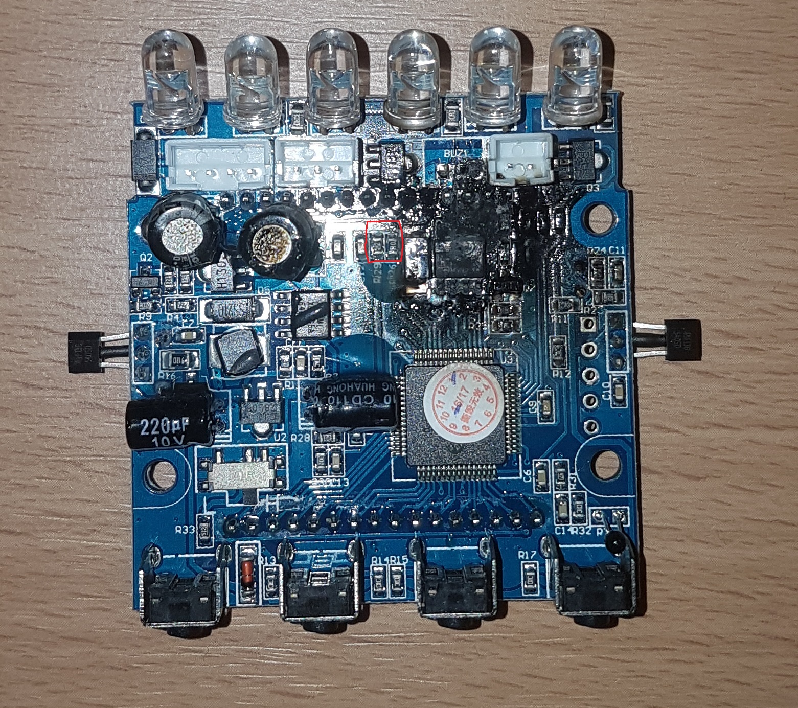

Ребята, помогите определить восьми-ногую микрасхему на фото справа вверху .
inetchik
SF8. B1-Р600 с ЛЖФ15S-19.5АЧ.
Мы на карте.BR, Dmitry.
R-E-I-N
по другим фото определил что это мосфет 4441 , но вот почему он так обгорел ?

R-E-I-N
 какую функцию выполняют R29 и R26. Какой у них номинал? а то пока дисплей поял они и изчезли :neg:

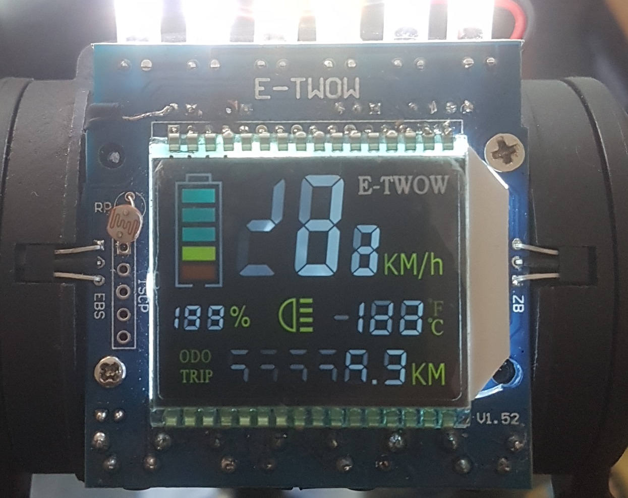

R-E-I-N
и ещё дисплей не корректно отображает, хотя  самокат в  рабочем состоянии :
