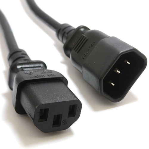

Любопытно сейчас одним из курьеров в своей работе использует Кометовский фрикцион с разъёмом и АКБ в сумке - ежедневно ездит уже более 2-хмесяцев.
Вот этот:
https://youtu.be/mfjFFgtbR0M
Разъём вроде мощный, но стал греться и потихоньку плавиться.  Приезжал на гарантийную замену этого разъёма.
Не пойму в чём дело - вроде он мощный...
Вот такой:

ЦитироватьНе пойму в чём дело - вроде он мощный...
Какой же он мощный . На нем же написано 10А. А уж провод там хорошо если 1.5 квадрата
