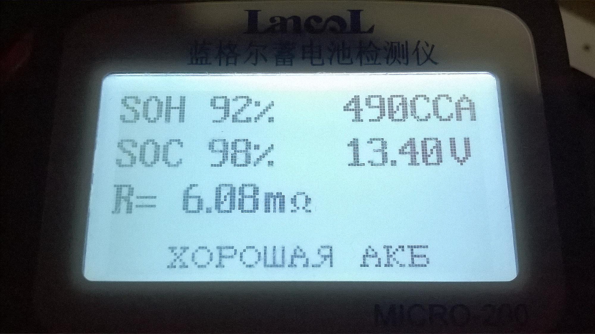

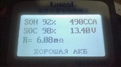

 Не удержался замеры сделал , прошло всего восемь часов отстоя
https://drive.google.com/file/d/1kel9-9ekt7GI3tcoWj_P7KI4u50wp_po/view?usp=sharing
после этого сразу несколько  тестов подряд   и вот последний
Сопротивление видимо с падением напряжения немного улучшилось на видео чуть хуже показатель . За это время плотность  также подросла , теперь как при покупке под 1.300 .
В конце издевательств над батареей  электролит путём добавления дистилята  к 1.27 приведу.

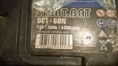

По поводу пускового  , не уверен что 510 CCA  это реально для данной батареи .
Нашёл в загашнике  подобную , на ней по крайней мере намного меньше указано
bravias
Цитата: kuznechov119m от 24 Окт. 2020 в 08:30По поводу пускового  , не уверен что 510 CCA  это реально для данной батареи .
У моей батареи, которой скоро будет 8 лет пусковой примерно 450 ампер и остаточная емкость где то 30 Ач при изначальных 60Ач и пусковом 600 А (EN)

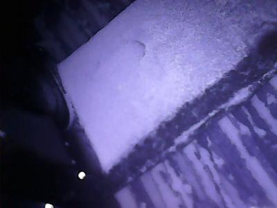

  Второй -  как  есть  на данный момент   ориентируясь на предыдущие  разряды попробывать новый полный разряд .  Если просадка пойдёт  отключу , тогда  всё равно к Бранимированию придётся вернуться .  Я не понял почему на ней разбалансировка  присутствует , показалось что в банках разное количество решёток  . Ячейки по толщине на взгляд отличаются  , не знаю с Курского  завода такие чудеса встречаются .

Как выглядят плюсовые электроды в видимой части, превратились ли в полностью черные после КТЦ?

Цитата: kuznechov119m от 19 Окт. 2020 в 12:18заводской пусковой ССА 510  , на лицо заниженные проверочные показания
"Дешевизна" батареи напоминает о том, что в данном случае вопрос в том, сколь долго в процессе эксплуатации батарея сможет показывать "высокие" параметры после того, как путем разных ухищрений удастся получить от нее таковые.

Цитата: Серик от 24 Окт. 2020 в 14:44превратились ли в полностью черные после КТЦ?
там так сложно разглядеть что с уверенностью не могу цвет определить  , подсветку включаю ярче ещё хуже становится . Ещё этот осадок  белый  видимо сверху оседает , качественного фото нечем сделать . По крайней мере  верх самих решёток чёрного цвета , другие серые .

как я понял  вот это и есть тот белый осадок который при кипячении  в конце  первого заряда проявился
