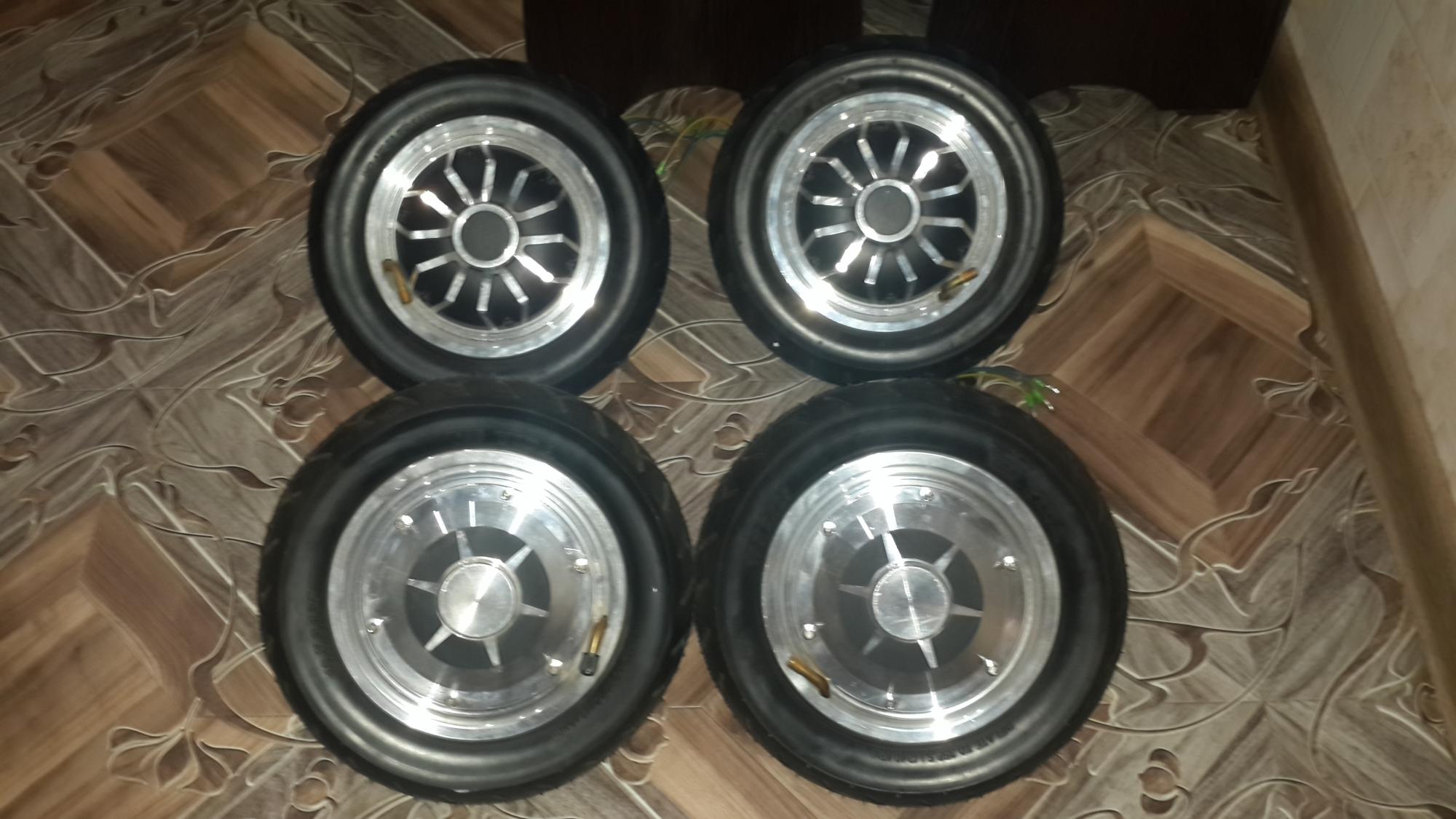

Надеюсь модератор не перенесет эту тему, так как он будет еще и как самокат, да и много знающих людей в этой ветке самодельщиков сидит :-D. Понравилось кататься на самодельном самокате из колес от гироскутера и захотелось покататься не только стоя но и сидя и еще захотелось скорости побольше и мощи :-) По виду нравится рама сити коко, но он большой, а хочется что нибудь поменьше. Вот и решил сделать маленький ситик но так что бы можно было снять сидушку и получился обычный самокат.

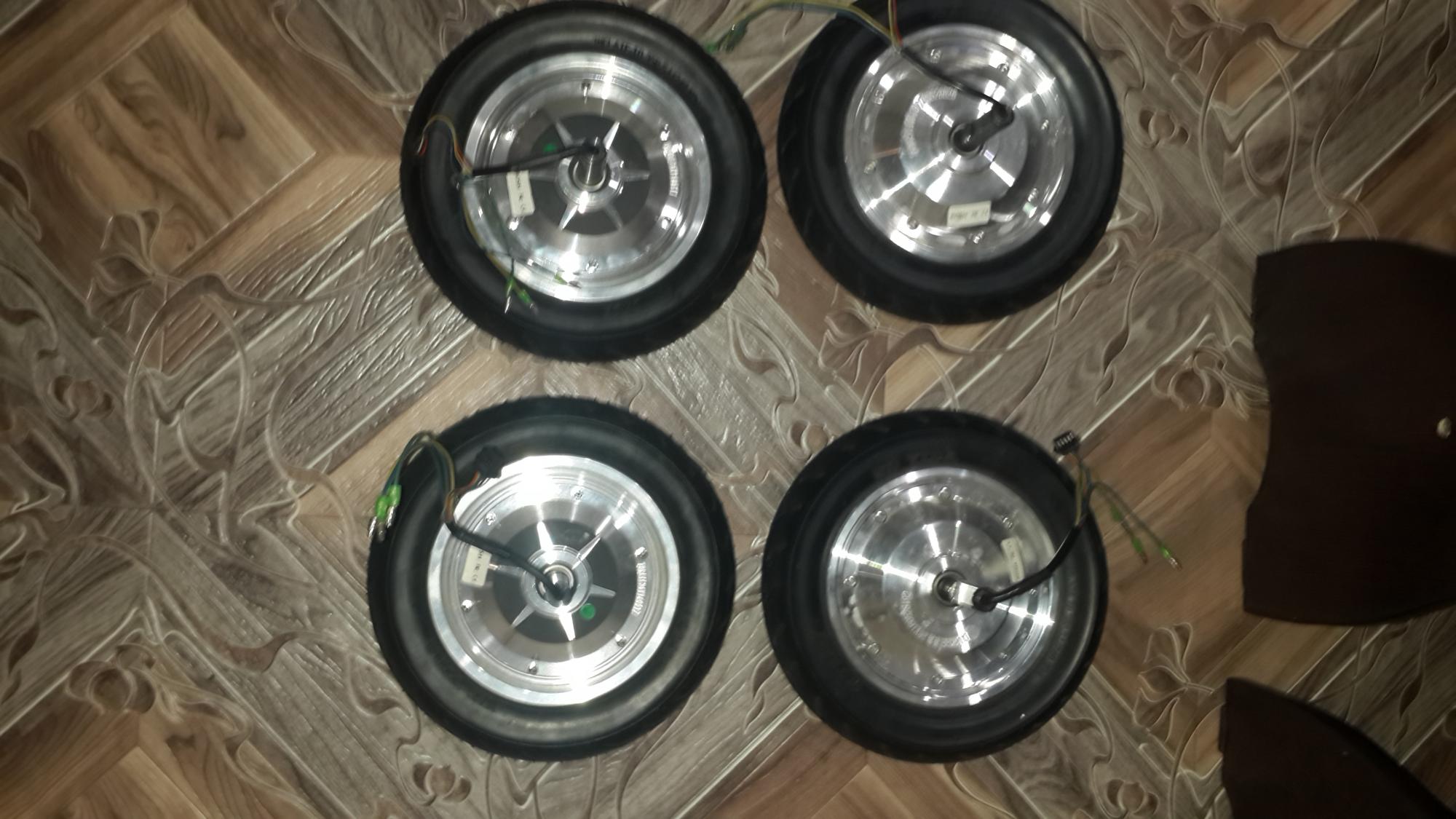

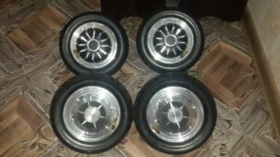

Насмотревшись канала Кирилла Холодова решил делать сдвоенные колеса от гироскутера. Купил четыре колеса для переделок но они по парно разные.

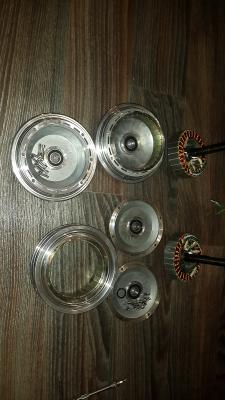

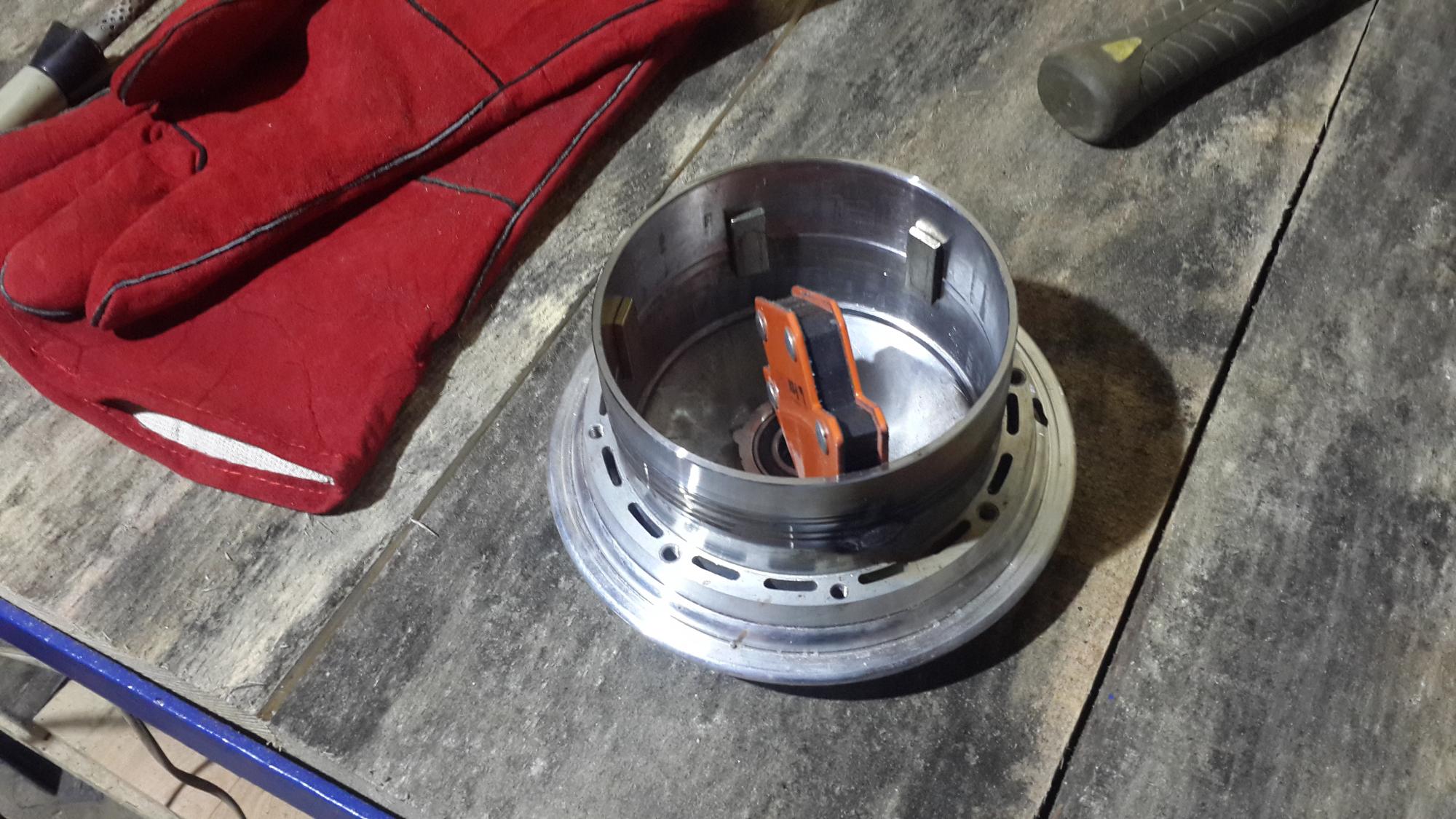

Одни такие же из который делал самоделки Кирилл, тут вроде все понятно как делать, но вроде я сообразил что и со вторыми делать. Начал с простейших. Разобрал из отклеил магниты и вытащил из одной части стальной круг.
Что бы сделать ось с двух сторон сделал отверстие в глухой крышке и поставил туда другой подшипник из другой крышки.

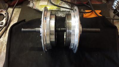

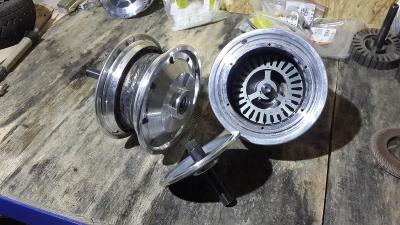

Теперь чтобы их совместить нужно отрезать лишние носики с осей.
Далее просверлил отверстие в оси и нарезать резьбу и через шпильку соединить их.
Получилось как то так.

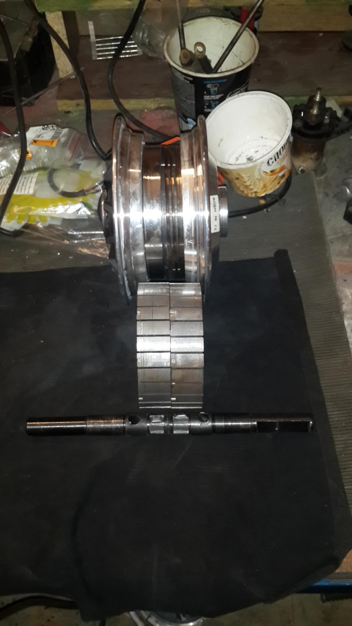

Есть один глупой вопрос, в видео Кирилла он везде говорит что при состыковки двух магнитопроводов он совмещает зубья в которых стояли холлы друг напротив друга. Я же хочу сделать что бы вырезы в двух полуосях были одинаковые с двух сторон колеса, если делать так то места для холлов будут в противоположных сторонах. Так вот я думаю что без разницы как совмещать их металл есть металл или я не прав %-)
Paxxa
Ох и зря)). Ну успехов
_Os
Цитата: Ilya tmb от 19 Окт. 2020 в 22:54Так вот я думаю что без разницы как совмещать их металл есть металл
Да. А почему не взяли сразу широкое колесо на 6 или даже 6.5 магнитах? Их как мне кажется проще переделать под широкую очень широкую резину..

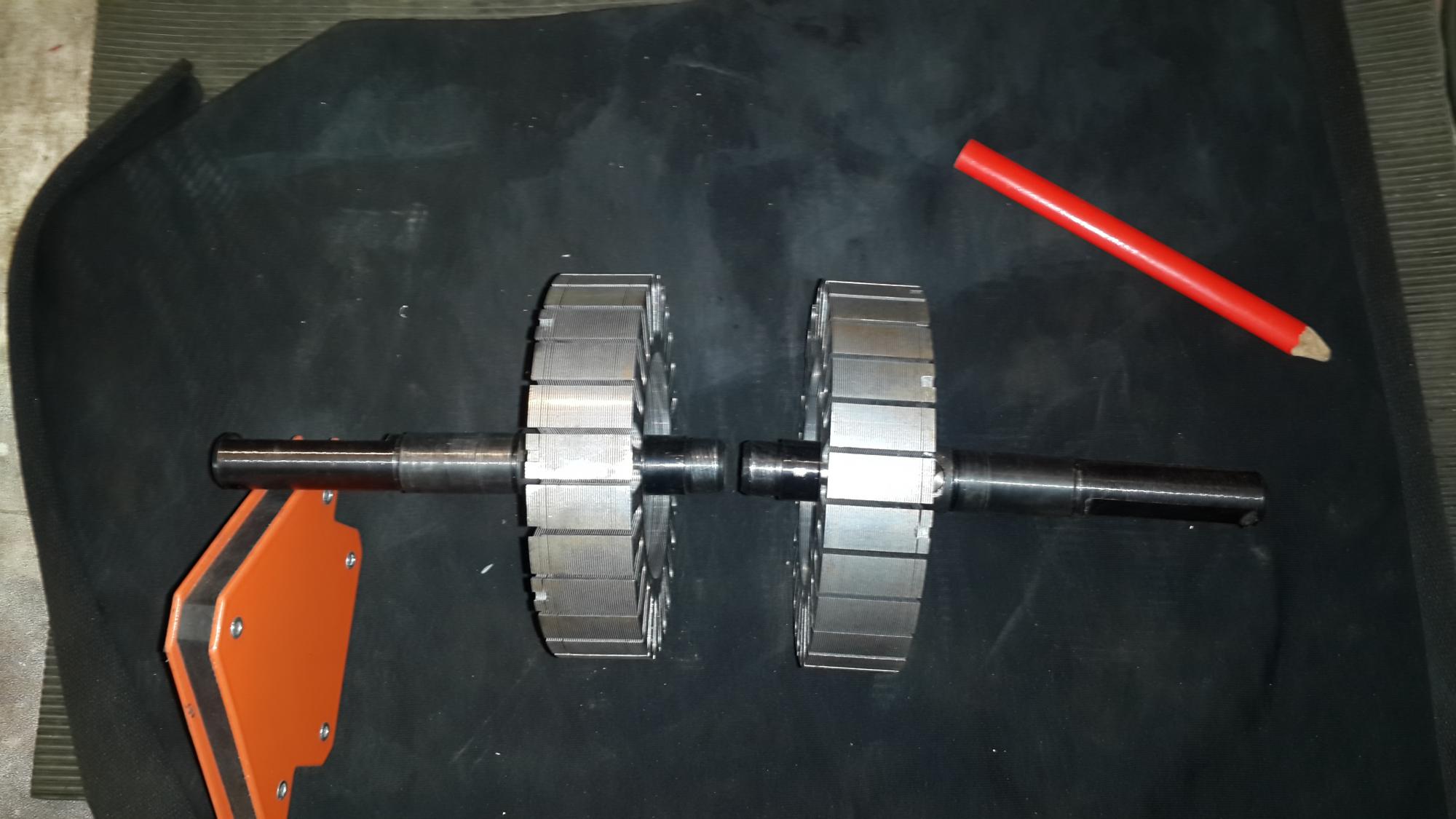

Начал делать ротор первого колеса. Совместил при помощи магнитов и прихватил.

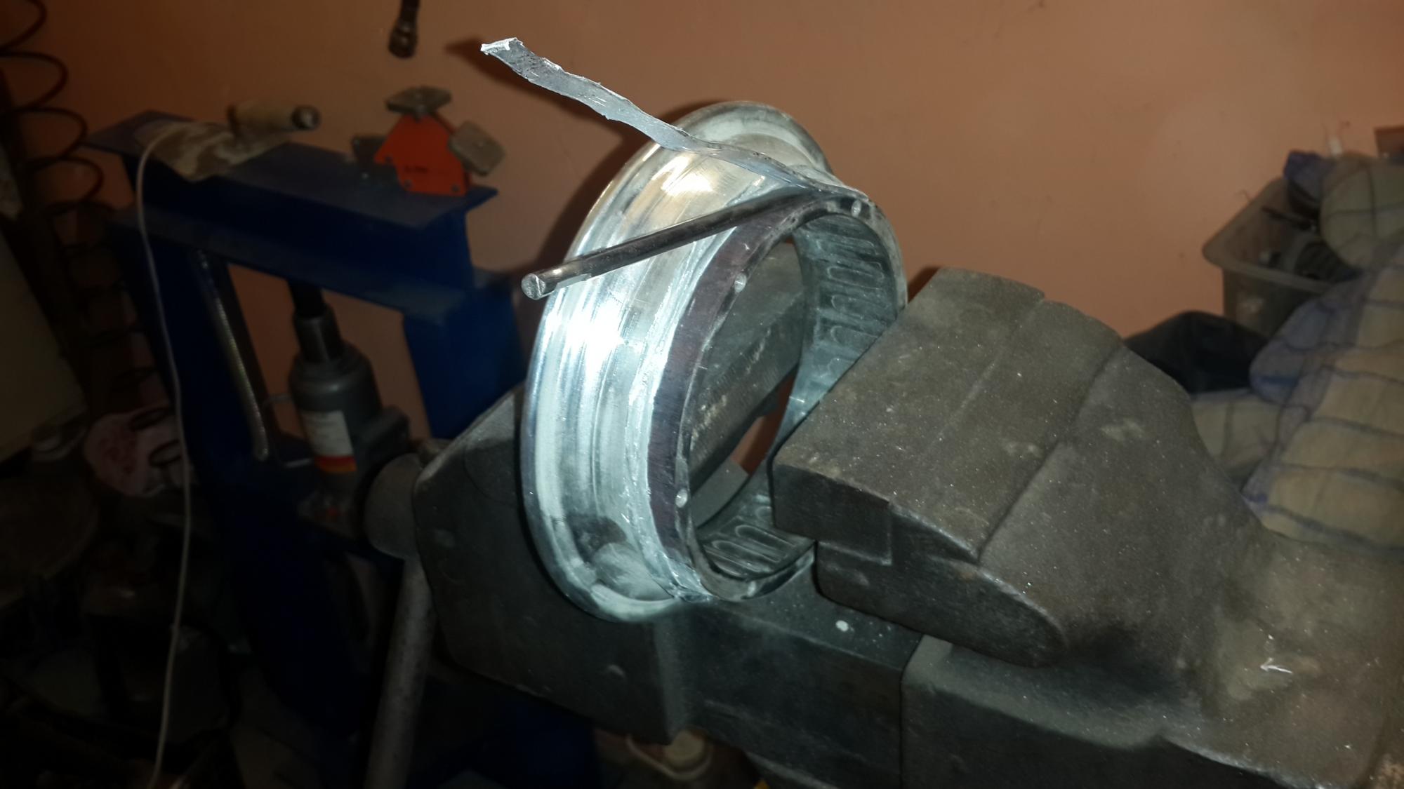

Теперь начал потрошить вторую пару колес.
Отметил где резать. С первым провозился дольше.
Со вторым разделался быстрей, пропилил до металлической обоймы и молотком просто сбил не нужную часть.

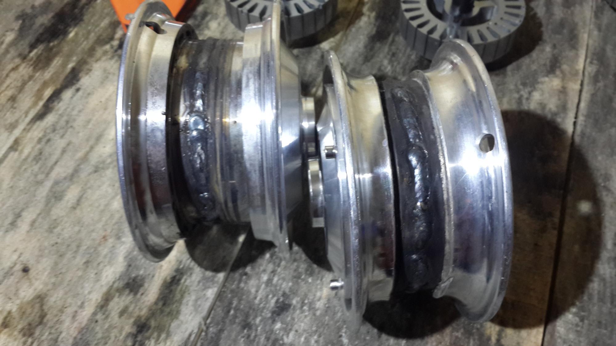

Далее варим.
Сварщик так себе, второй раз в жизни варил))) К слову первый раз я сварил верстак на котором это все делаю :-)
Теперь вот думаю как без токарного совместить ровно две оси. Если не получится придется к токарям обращаться.
Борян
прямо с магнитами варил?
Ilya tmb
[user]Борян[/user], Конечно нет))) Магниты все вытащил. На последней фотке вроде видно что зазор между ротором и статором.

Цитата: Ilya tmb от 02 Нояб. 2020 в 14:27Теперь вот думаю как без токарного совместить ровно две оси. Если не получится придется к токарям обращаться.
Ну обычно зажимают ось в патрон дрели и сверло в другой патрон https://electrotransport.ru/index.php?msg=1768055. Неподвижное сверло и вращающаяся ось. По сути доморощенный токарник. Но думаю тут конечно нужно отнести к токарю и сделать нормально.
