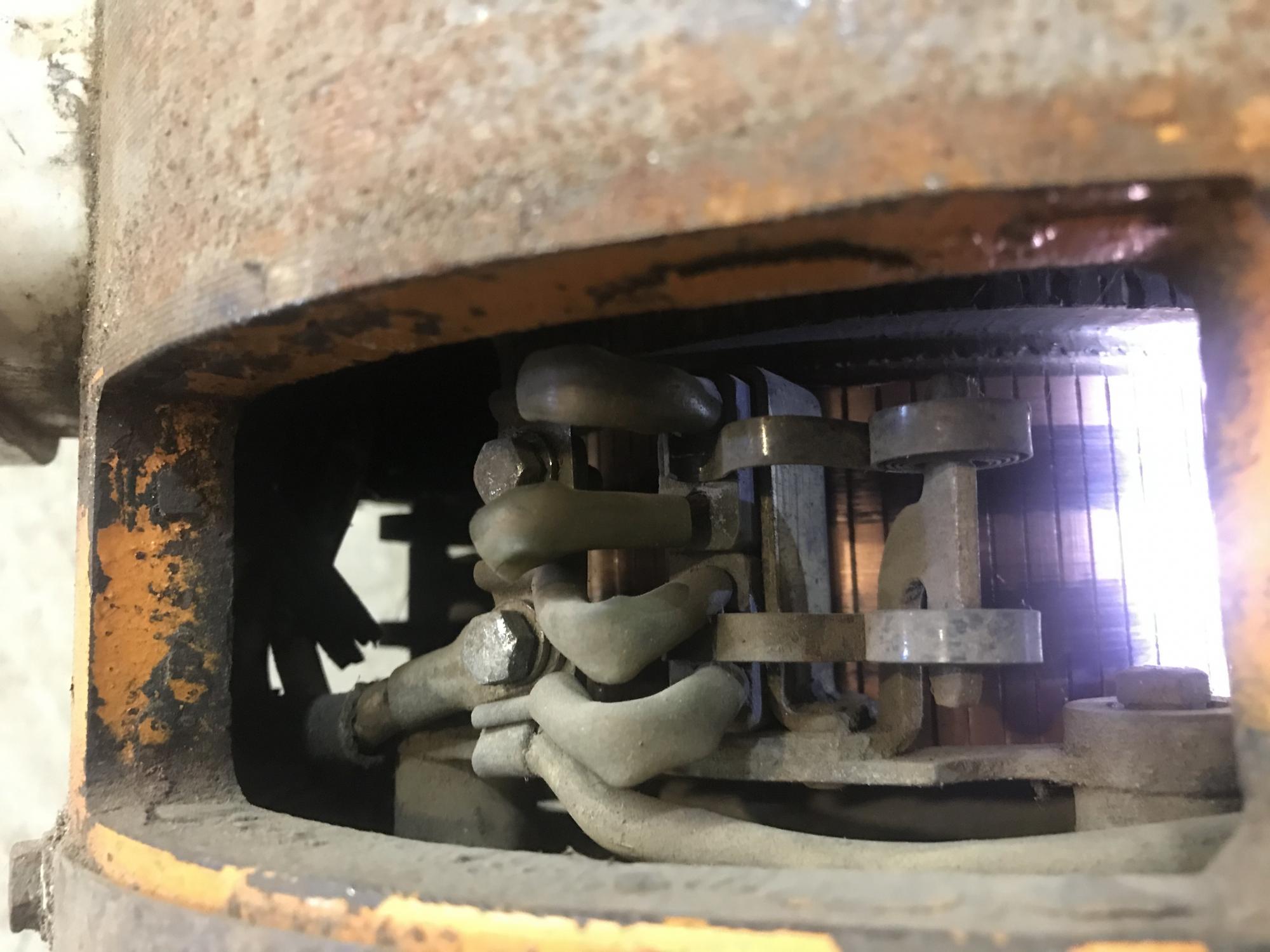

ВМГ
Зацените, пожалуйста, коллектор. Мне предлагают моторы. Могу только по фото осмотреть. Почему такой след от щеток?
Цитата: ВМГ от 09 Март 2021 в 13:56
Или наварить водяную рубашку?. Вообще, есть ли смысл охлаждать его снаружи?
Снаружи охлаждать смысл безусловно есть. Изнутри, если не считаь простую продувку, - слишком много переделок. Как технически сделать, тут не подскажу. :bn:
