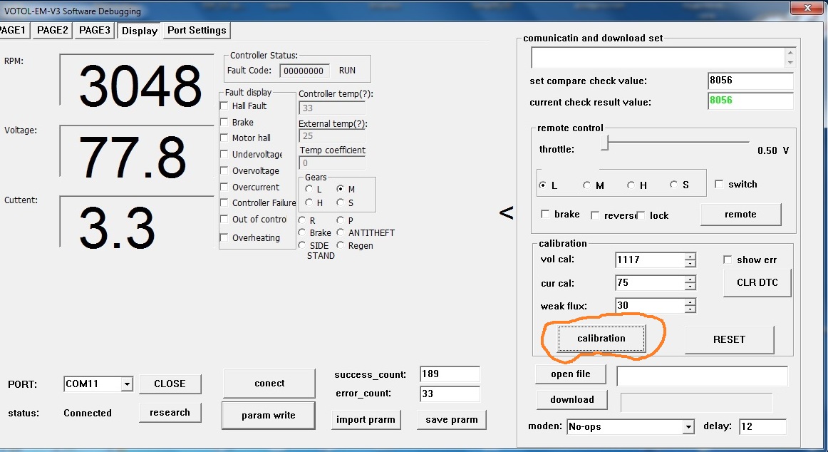

... оказывается в Вотоле есть дополнительное меню калибровки. Говорят, что можно настроить устойчивую работу мотора. ... буду разбираться. :bw:

... я немного продвинулся.
Вообщем, когда появилась кнопка калибровки,переходим на дистанционное управление.. Далее при нажатии на панели кнопки "свич",  Поля,там где обороты, напряжение и так, меняют свои значения. Нажали один раз, вместо напряжения и тока будет Qvolt и Dvolt ,нажали еще раз, эти строчки уже будут Qcurrent, Dcurrent.  Только написано будет матюками , т.к. язык английский, но эти параметры на китайском.. При настройке Qvolt должно быть в пределах 2000-3000 на максимальных оборотах на всех режимах. А Qcurrent 100-200. Мотор вращаем ползунком на экране.

...методом проб удалось подобрать предварительные параметры настройки для устойчивой работы на всех четырех режимах на холостом ходу). Будут еще настройки, особенно для работы под нагрузкой на конкретном байке.

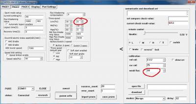

пробую так настраивать не помогает( значение которое должно быть в пределах 300 - растет с оборотами, затем срыв. При этом идут помехи на мониторе ПК почему то)  Просто тыкать наугад все цифры не зная пределов и методики  походу можно бесконечно(  может я с холлами напутал, с градусами которые программно настраиваются
VitaliyS
 скиньте скрин настроек второй страницы, и какой у вас мотор. попробуем разобраться в параметрах. Начинайте на Low. если параметр доходит до 300, дальше крутить нет смыса. Нужны коррективы. уменьшайте Weak flux в боковой панели. и меняйте, возможно в сторону уменьшения параметр в правом окне в панеле переключателя. Пока первый режим не настроен дальше двигаться смысла нет,
з.ы я еще что заметил , на малой скорости все как обычно, растут обороты, растет параметр,На других скоростях, когда обороты доходят до какого-то уровня и параметр уже под 300, появляется высокочастотный писк, параметр резко уменьшается и можно спокойно мотор крутить дальше..

Похоже у меня проблема с мотором,  постоянно моргает индикатор regen на вкладке display, и с холлов не чистый меандр идет( а HMLS переключал - вообще нет разницы,  всегда одинаково обороты и поведение.  У вас настраивается каждый уровень?
VitaliyS
...сигнал с холлов по идее должен быть четкий. У меня реген кратковременно включается только после сброса оборотов, на выбеге мотора.  Режимы переключаю при дистанционном управлении( с компа)  в правой вкладке, при этом в окне дисплея должен загораться соответствующий индикатор. Если кнопать на режиме в окне дисплея, то никаких изменений не будет, будет работать один режим, установленный по умолчанию. А так, да, каждый режим настраивается отдельно.

Надо пробовать на моторе от суррона, там нормально работал. По режимам все верно - я переключал их в правом окне, во вкладке дисплея они менялись однако никакой разницы по оборотам не было. Например настроено low - 5, mid  - 50, hi - 99  - во всех случаях будут одни и те же обороты, и меняются они только одним значением, второй колонкой во вкладке MID.  Хрень какая то а не программа, что она настраивает вообще непонятно))) Может  мид хай лоу это настройка тока а не оборотов, тогда  еще есть какое-то объяснение..

вот что странно, права колонка работала только средняя строчка, где mid, там если ставишь например  15 - одни обороты, 20- обороты повыше, причем неважно на каком уровне  работает мотор L M H S, во всех случаях на максимальные обороты влияет только настройка в строчке mid.. попробуйте у себя? Flux я потыкал но поскольку там 4 поля для ввода цифр, абсолютно непонятно куда чего вписывать и значения гигантские (ставил даже 9000 но разницы не заметил)   - в итоге забил)  Надо будет попробовать на суроновском моторе добиться снижения тока на макс оборотах
