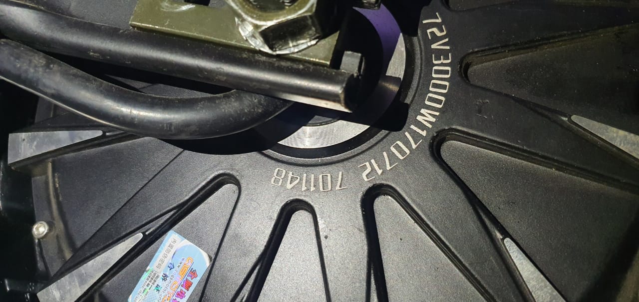

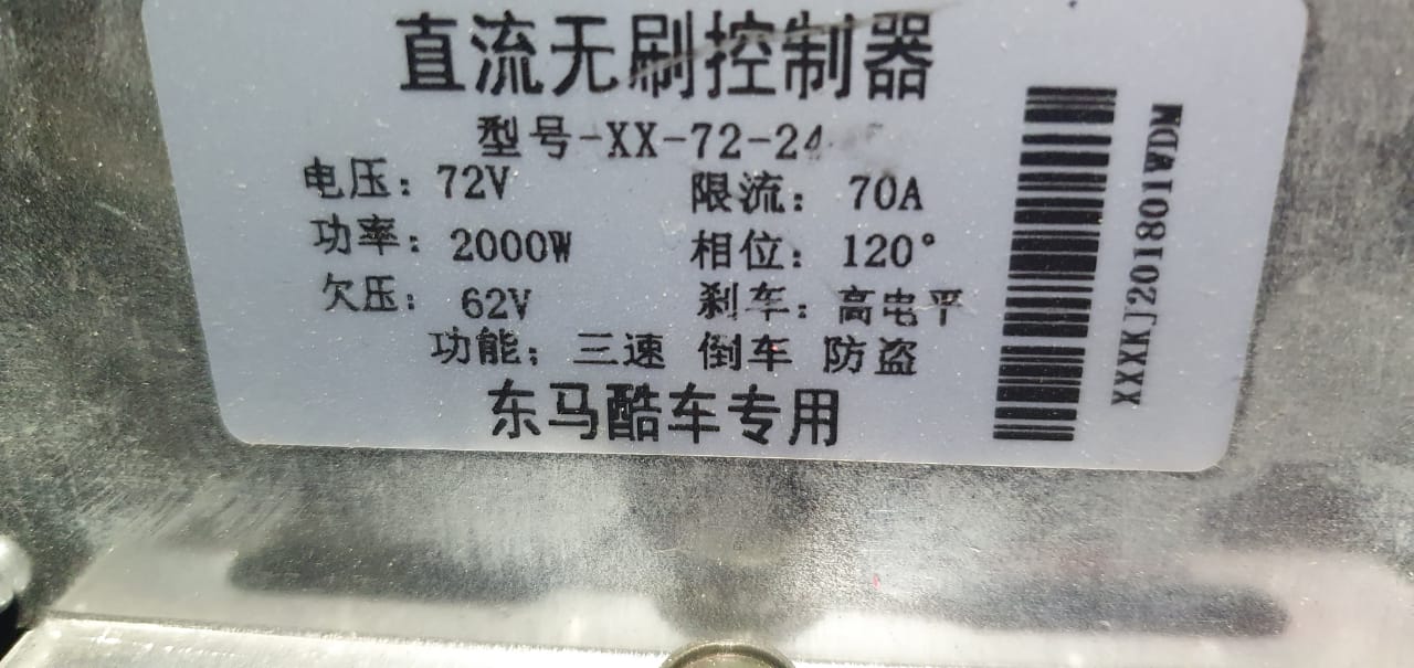

Человек привёз из Китая новый электомотоцикл спортивного типа без аккумулятора, я могу у него купить его за 1700 долларов и потом подобрать для него аккумулятор. Он совершенно не разбирается в мотоциклах, только сказал,что мото производства компании Dongma, хотя никаких надписей на нём нет. Я сфотографировал колесо и контроллер, поэтому прошу помочб советами и ответить на несколько вопросов:
1.Как я понял, колесо 3000 ватт качественное, так как производитель QS. Что значат другие цифры в маркировке?
2.Соответствует ли контроллер этому колесу? Меня смутила надпись на нём 2000 ватт. Судя по размерам отсека для аккумулятора, этот мотоцикл комплектуется 6-ю свинцово-кислотными аккумуляторами. Если ставить литий-ионный, будет ли работать этот контроллер с таким аккумулятором?
3. Внутри была ещё одна маленькая коробка с надписью DC-DC 12V 7A. Я не успел сфоткать. Что за коробка?
4.Стоит ли брать этот новый мотоцикл без аккумулятора за такую цену?
спасибо.
Stanislavchik
2 нет. Эти моторы переваривают значительно больше.
3. понижающий преобразователь на 12В для питания света и прочего.
4. Дороговато.
Добавлено 29 Окт. 2020 в 20:22
Мотор твой здесь: http://www.cnqsmotor.com/en/article_list_89.html
Цитата: beka от 29 Окт. 2020 в 20:12Если ставить литий-ионный, будет ли работать этот контроллер с таким аккумулятором?
Будет.

друзья, когда даю полный газ, то есть при скорости 40-70 км в час, мотоцикл начинает дёргаться. Такое ощущение,что напряжение подаётся с обрывом. В чём может быть причина? Фотки колеса и контроллера в топике. А аккумулятор 72 в, 40 ач. Я снял его с другого мопеда, тот мопед тоже с 3киловатным мотором , но тот мопед не дёргался.
И ещё, мой контроллер, который на фотке, считается синусным или обычным?
Stanislavchik
Причины могут быть разные.
Холлы в моторе \ ручке газа, отвал магнитов, контроллер не справляется с оборотами, датчики тормозов срабатывают. Если обрыв продолжительный   - может срабатывать bms.
beka
При разгоне дёргания нет, разгоняется стабильно, дёргание начинается при стабильной высокой скорости. Причём дёргание не ритмичное и не однообразное. Один раз дёргает, потом через 2-3 секунды пару раз и т.д.
И ещё я обнаружил,что на всех трёх скоростях (есть переключатель скорости) мотоцикл разгоняется до 75 км в час. А на том мопеде на первой скорости разгонялся до 40, на второй до 60 и на третьей до максимума. Могут ли неправильно подключить кнопку переключателя скорости? Можно ли визуально выяснить это?
Stanislavchik
1. похоже на холлы мотора \ магниты.
2. может и мог, только ты знаешь  )
