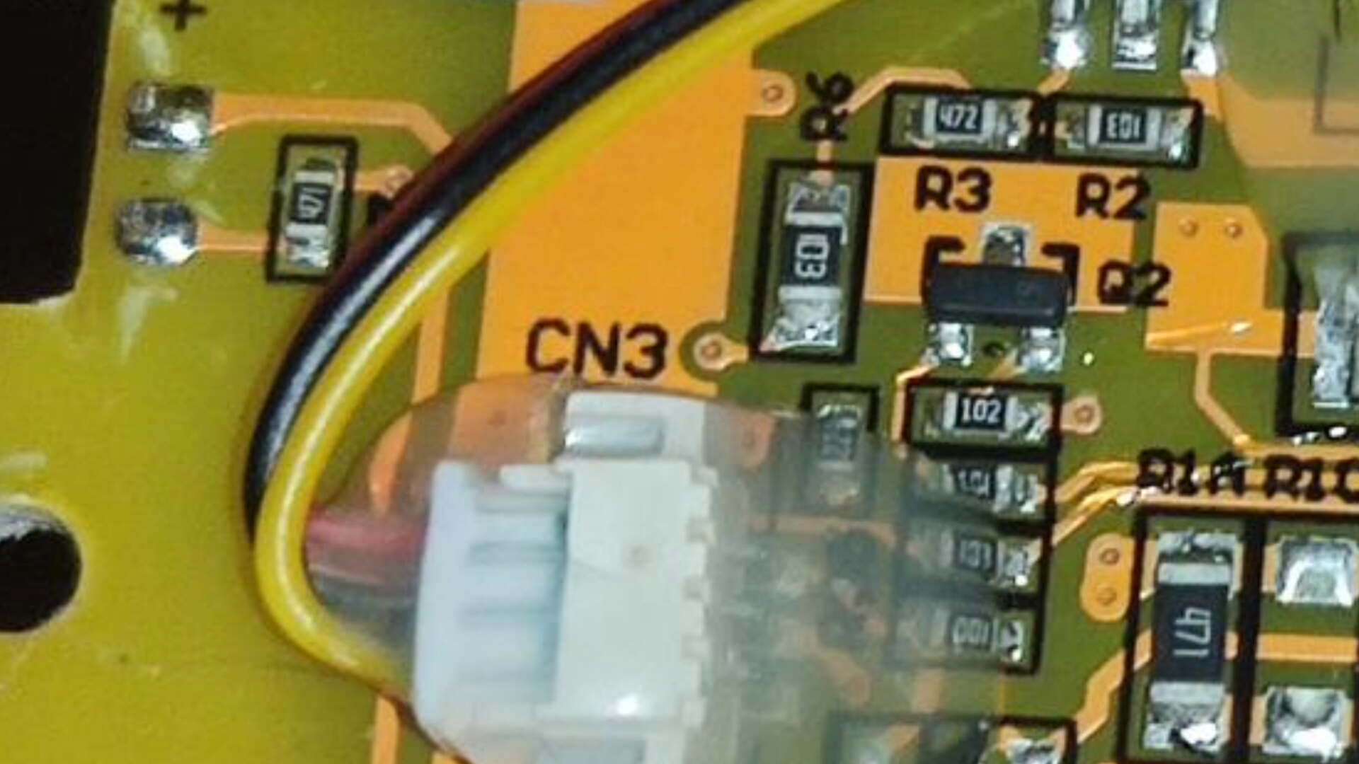

Приветствую! Случилась беда с самокатом, прошу вашей помощи. Последний раз ехал с работы в дождь (самокат загерметизирован), доехал без проблем. Дома выключил, включил минут через 10(никогда не ездил в дождь, первый сезон у меня, почти 500км пробега), но на следующий день он не включился.
Немного разобрав, обнаружил несколько капель воды в батарейном отсеке, походу через винты затекла, разъемы сухие. Батарея 40в, у дисплея, на красном проводе относительно черного тоже 40в, все остальные 0 относительно черного. Что может быть причиной? Заранее благодарен

Отсоединить дисплей.
Проверить целостность цепи от левой ножки кнопки включения до R6:
Дорожка от кнопки уходит на противоположную сторону платы и затем у R6 выходит. Бывают обрывы в ней.
Измерить сопротивление С6(С7) и предохранителя зелёного, и написать каковы они.
Цепь от левой ножки кнопки включения до R6 не звонится... Сопротивление предохранителя - 1.8 Ом; C7 - 425 Ом

Цитата: Yamaha351 от 14 Нояб. 2020 в 18:15C7 - 425 Ом
Маловато. На моей плате 3 килоома.
Один раз было в моей практике, что именно С7 был неисправен.
Ну а дорожка, либо 0 Ом до R6 должна быть, либо 10к через R6.

Цитата: inetchik от 14 Нояб. 2020 в 13:56Дорожка от кнопки уходит на противоположную сторону платы и затем у R6 выходит. Бывают обрывы в ней.
В итоге включил тестер на 2к Ом и удержал кнопку включения, самокат включился, колесо попробовал крутануть, крутит

Её проблематично спаять? Вообще возможно ли это? По сути нужно выпаивать дисплей, и только так к ней удастся подобраться?
Argon1024
Цитата: Yamaha351 от 18 Нояб. 2020 в 00:02Её проблематично спаять? Вообще возможно ли это? По сути нужно выпаивать дисплей, и только так к ней удастся подобраться?
Была аналогичная ситуация. Дорожка испарилась на стороне дисплея.
Я просто кинул  перемычку от резистора к кнопке. И всё заработало.
Вот также кинул перемычку между кнопкой и резистором, всё работает да, но теперь после того как выключил каждые пять секунд загорается OFF. Напрягает :-(
