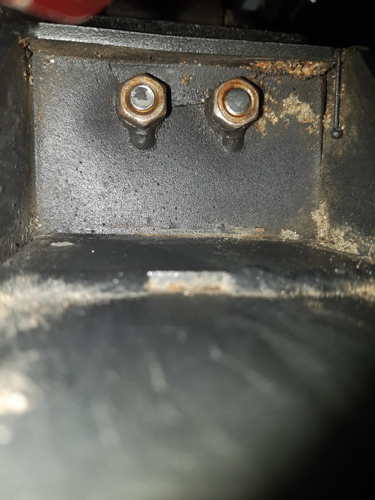

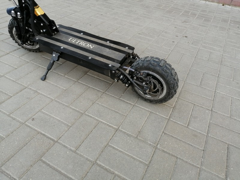

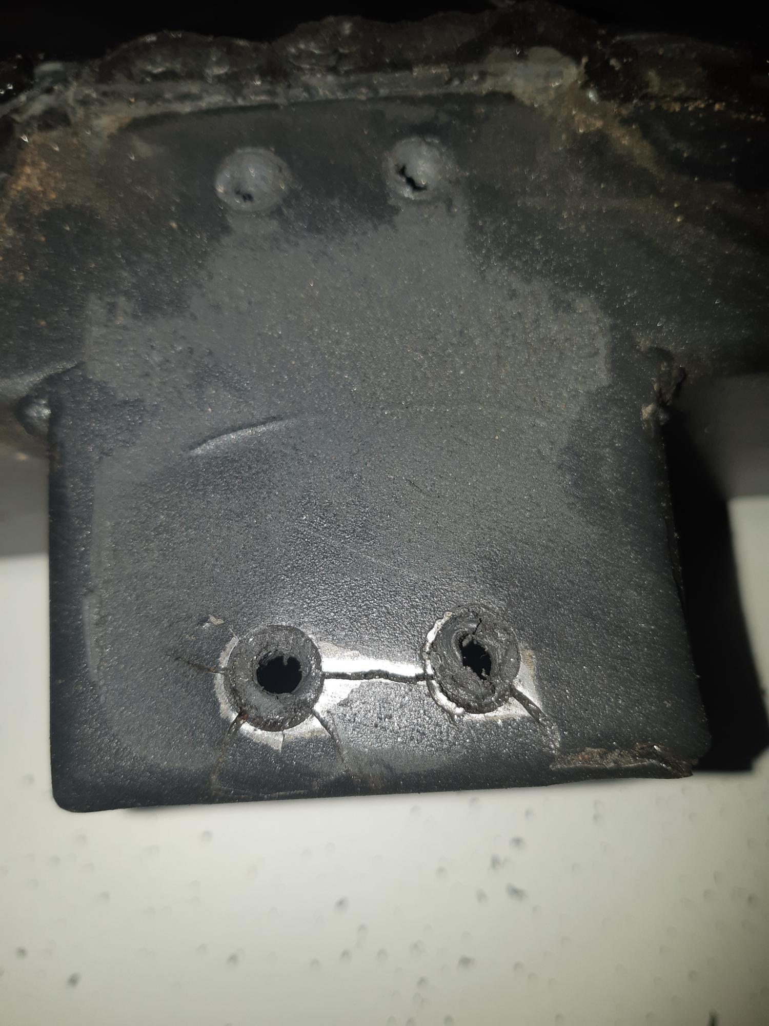

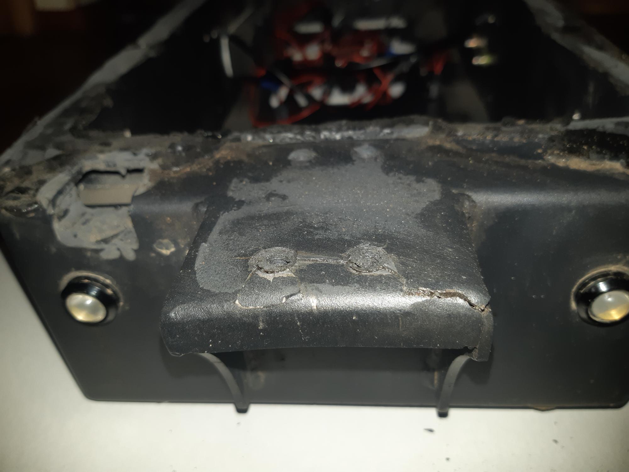

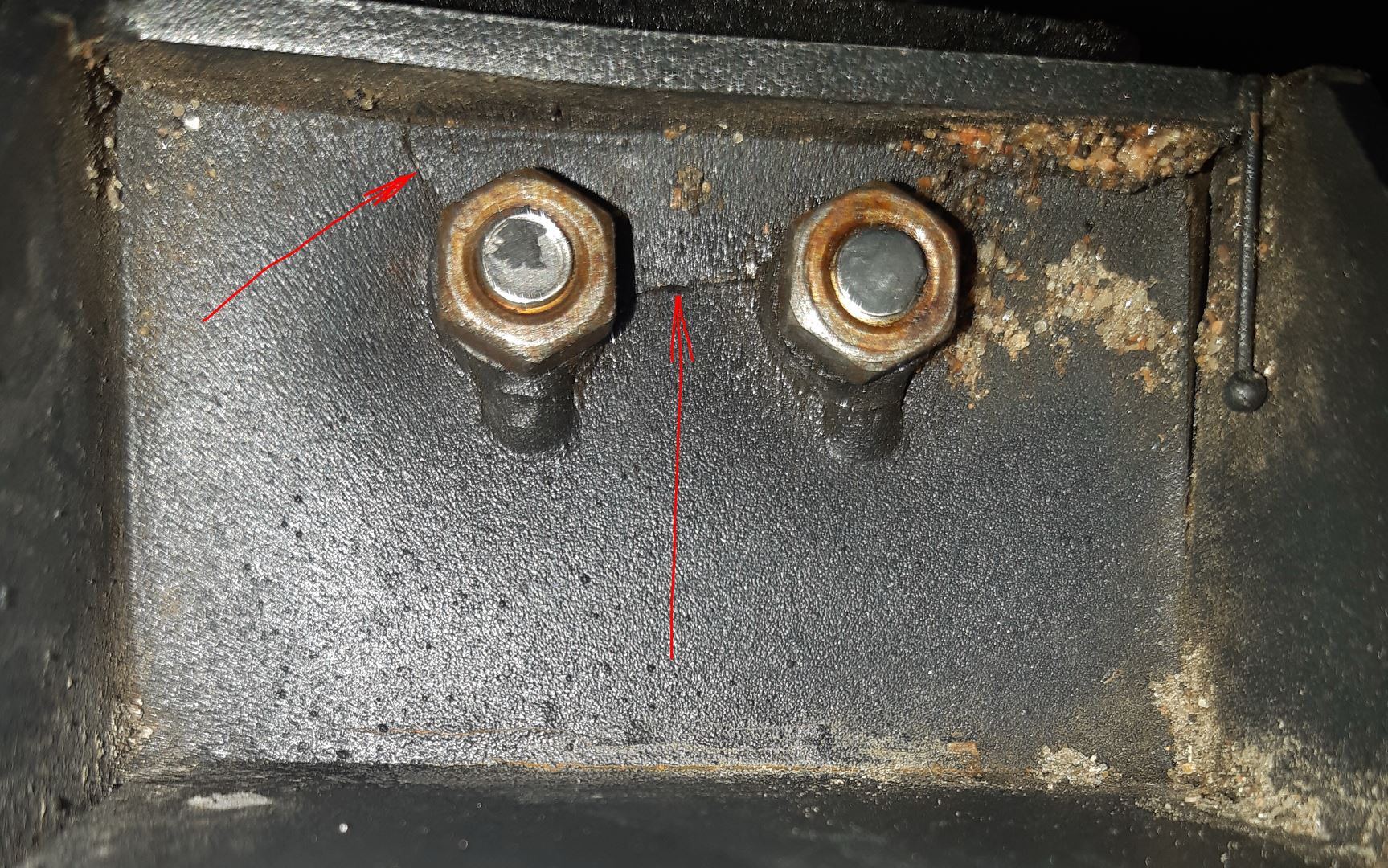

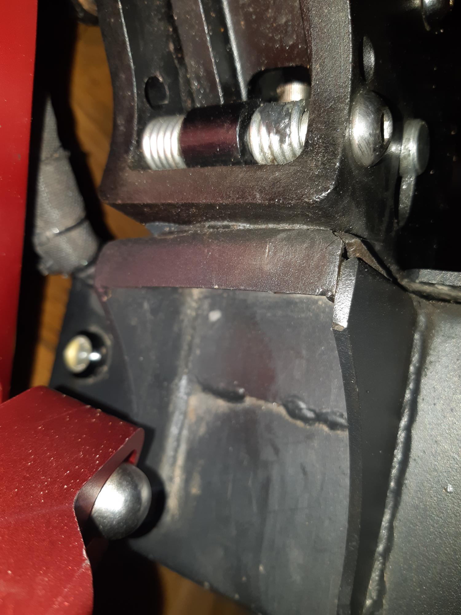

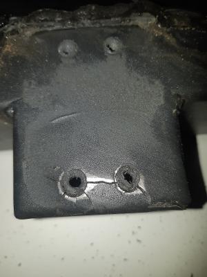

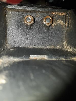

Добрый день всем! Хочу предостеречь покупающих изделия этого производителя.
Приобрел Ultron T128 в начале марта 2020 года, на тот момент самая свежая версия с 45А синусными контроллерами. Проехал на нем до начала октября почти 4000 км. Эксплуатировал крайне бережно, понимая что ремонтом самому и заниматься. По ямам и бордюрам не прыгал, в условиях бездорожья не эксплуатировал. Живу в г.Санкт-Петербурге, много хороших велодорожек, да и в целом претензий к асфальтовому покрытию нет. Это я к тому, что поломка явно не по причине неправильной эксплуатации. Все видно на фото. Выводы делайте сами за какое качество вы платите такие деньги. Так же "привет" всем желающим продать свой самокат с неимоверной наценкой после тюнинга.
Хотелось бы узнать кто еще сталкивался с этим и как это решал. На YouTube есть ролик "Проблема рамы и ее решение на ultron t128", значит я не одинок в этой проблеме.

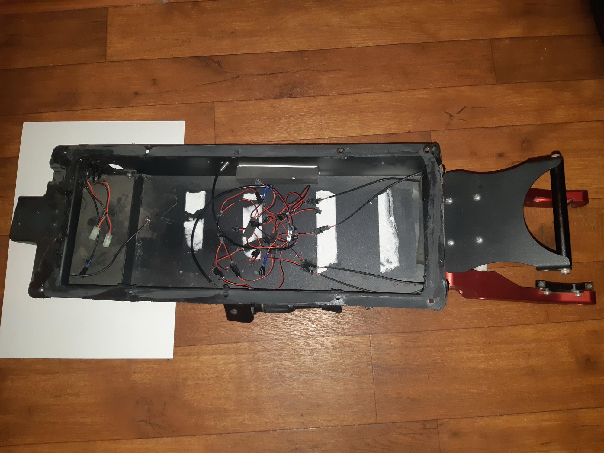

Покупать новую деку не вижу смысла, так как это явно не причина неправильной эксплуатации. Разобрал самокат сам и отдал в мастерскую с целью сварить и усилить узел дополнительными пластинами. Когда сделают выложу фото.

Заказывал из Москвы, доставка транспортной компанией. Отсылать в магазин назад этим же способом за свой счет желания нет. Доказывать что то и судиться с магазином тоже нет желания. Решить проблему эту не поможет. Цель - предупредить будущих покупателей из какого шлака (именно шлака) делают эту недешевую игрушку. И предостеречь об опасности использования. Цитирую автора ролика YouTube : "Разложиться на скорости 60+ то еще удовольствие!"
Фото не передает как это выглядит в живую. Тот кто это видел, на это точно не залезет.
В настоящее время дека в мастерской в работе у сварщика. Когда сделают (если сделают), отпишусь с фото о результате и стоимости ремонта. Разбирал сам, собирать тоже сам буду.

Силуминий китайский это. Куриный помёт и рисовая шелуха. При сварке "сгорает"
Sid18
В железе и стали не разбираюсь. Единственное что могу пояснить, что дека явно не алюминиевая. Магнитится крепко.
Иван Сусанин
Цитата: Sid18 от 04 Нояб. 2020 в 22:44дека явно не алюминиевая. Магнитится крепко.
Если железо,- всё проще. (и дешевле). Обварка, усиления.
Но как "железяка"-то  так полопалась? У меня самоделка из тонкостенных профилей, что-бы согнуть,- надо грузовиком переехать.

Цитата: Киса от 05 Нояб. 2020 в 00:46как правильно деки варить, я поняла что не потяну изделие сравнимое по цене с самим самокатом, пока на оригинальном покатаю
Тонкий крашеный чермет варить действительно непросто, но вы можете "на коленке" недорого и сердито усилить его уголками из оцинковки 2мм с внутренней стороны на болтовых соединениях. Попросите у ТС детальные фотки всех поломок и трещин, посмотрите, какие швы нуждаются в усилении. Польские уголки любых конфигураций продаются в магазинах крепежа, там же можно найти красивые черные болтики из прочной стали. Из инструментов понадобятся только шуруповерт и ключи с отверткой.

Какая оцинковка с болтиками.
Там, по уму,- вваривать новые вставки, из нормального железа. И все швы проваривать. Да, красить, видимо, придётся заново.
А от переизбытка болтиков сами видите что получается.
Цитата: Shumadan от 05 Нояб. 2020 в 10:46онкий крашеный чермет варить действительно непросто
Помогут в любом сервисе по "кузовщине". Это не люминь.

Ginex
Мангал стальной. Варится на ура. Сраные вставки м6 выбиваются, снизу делается вставка 4мм стали, проваривается и на болты м8 собирается! Всё, проблема уходит. Мой 128й прошел более 17к км. Полет нормальный)
