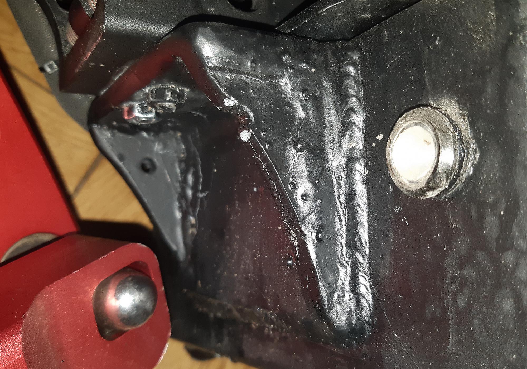

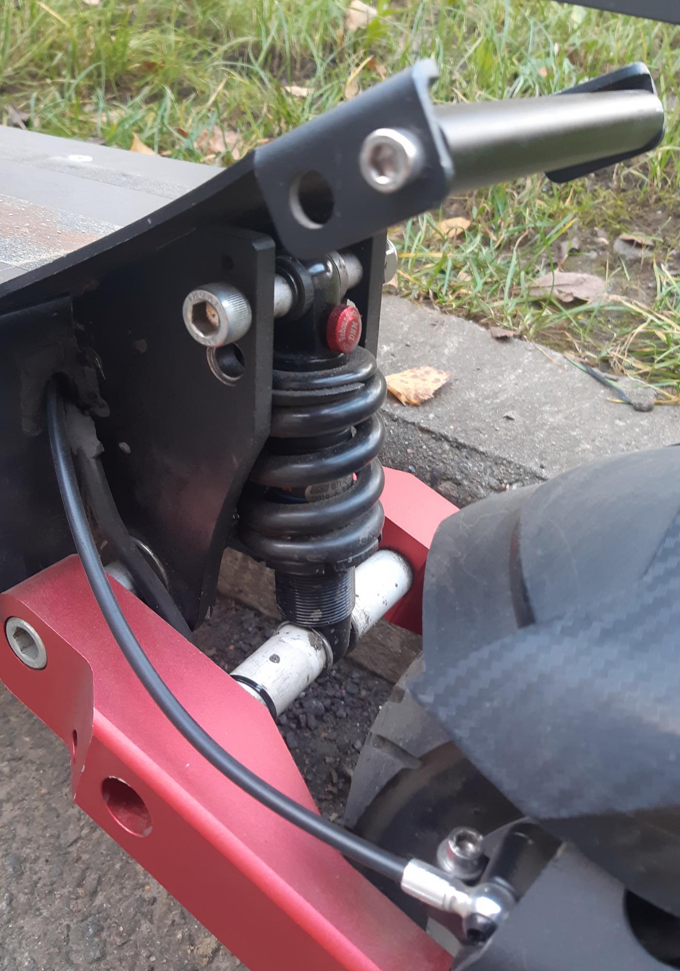

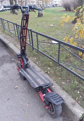

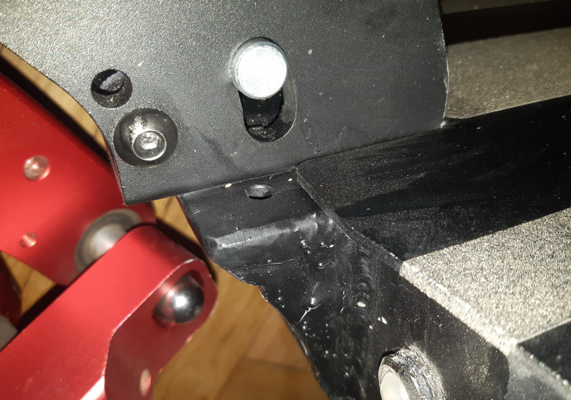

В начале недели забрал из ремонта деку с заново сваренным узлом крепления складного механизма. Толщина металла заново сваренного узла 7мм. Мастер гарантировал что он точно не развалится, если только не развалится конструкция вокруг того что он сделал. Сразу не спросил, но так понимаю площадка получилась шире стандартной что бы не варить по старому месту крепления. Стоимость ремонта 3000 руб (не знаю много это или мало, торговаться не умею). Закрасил сам на скорую руку из аэрозольного баллончика.

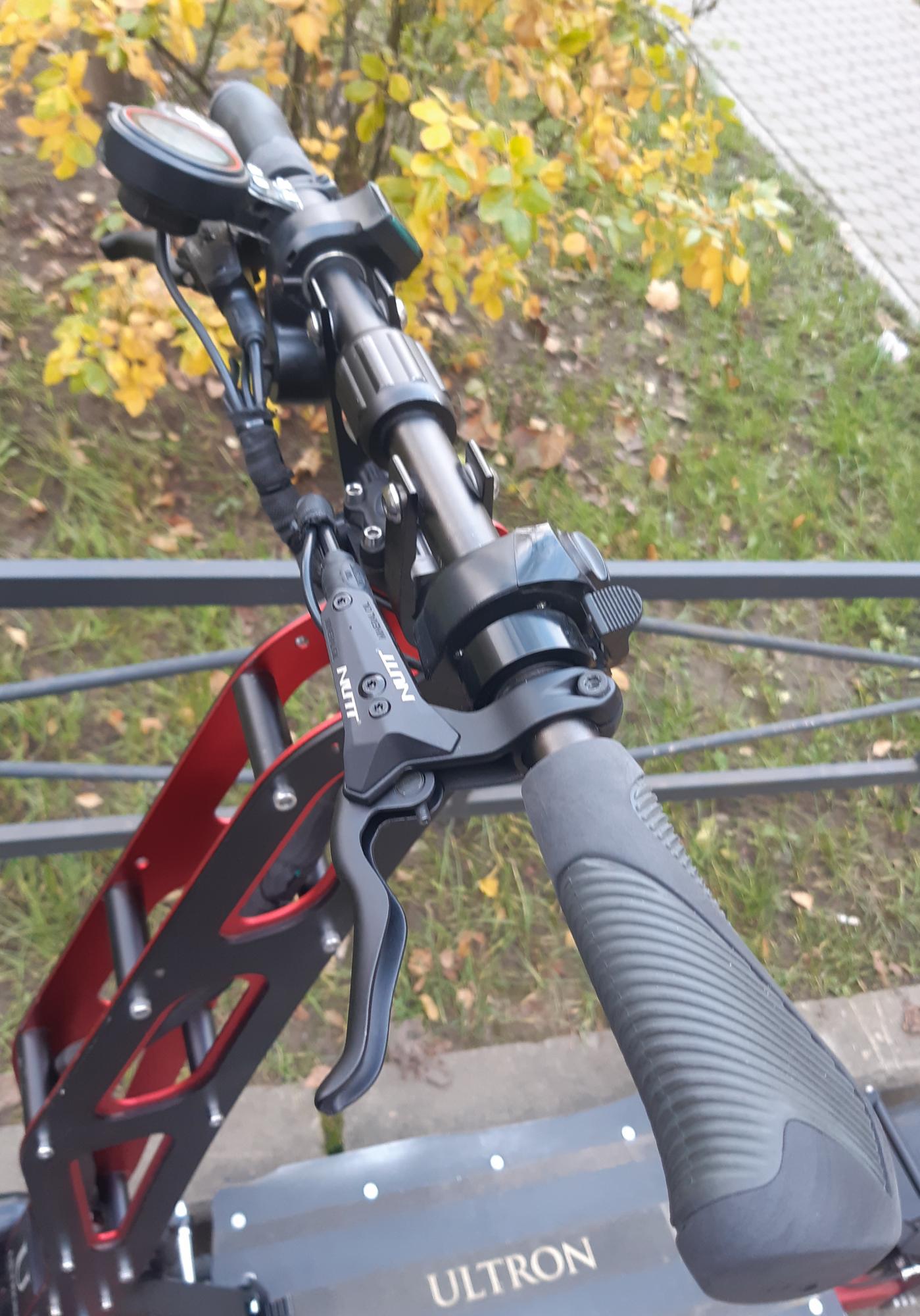

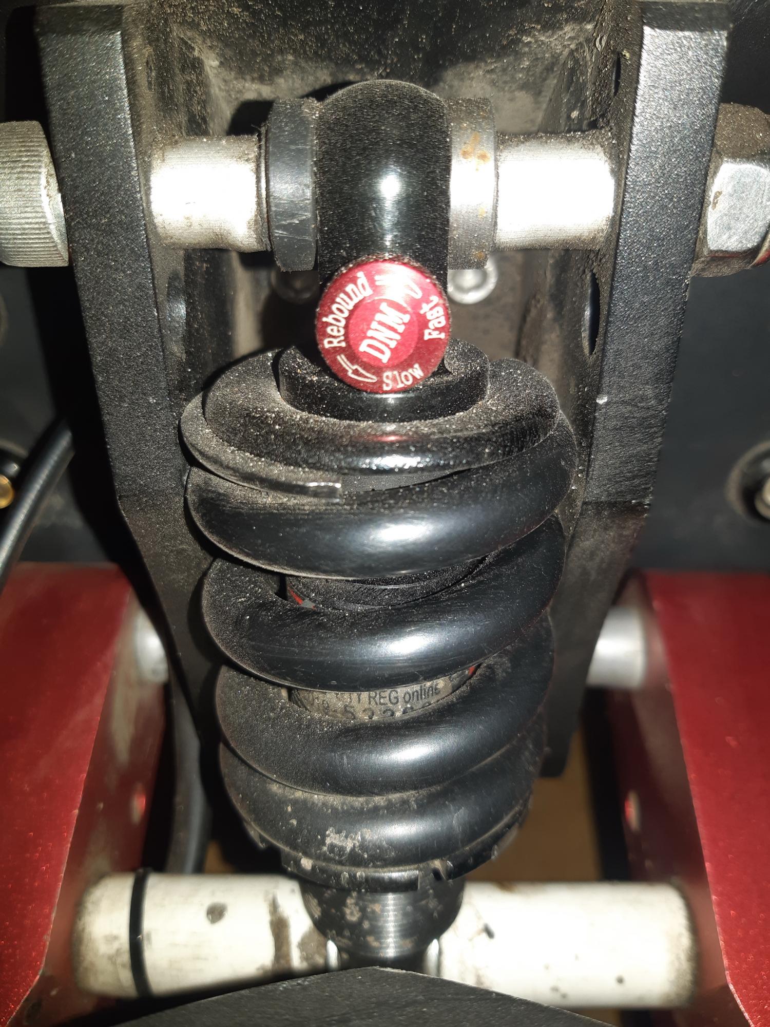

Три вечера на рабочей неделе ушли на сборку. Заодно поменял стоковые тормоза на тормоза Nutt. Демпфер был установлен еще летом.
Так же летом заменил задний амортизатор. Очень рекомендую это сделать. Особенно после того как заменил резину на шоссейную, впечатления что едешь на совершенно другом самокате. Едет очень мягко, тихо и не гремит на кочках. Передний менять не стал так как это увеличит клиренс. Для установки заднего амортизатора, что бы не увеличивался клиренс, есть дополнительные отверстия. Стандартные амортизаторы около 110мм, а DNM самые короткие 125мм.

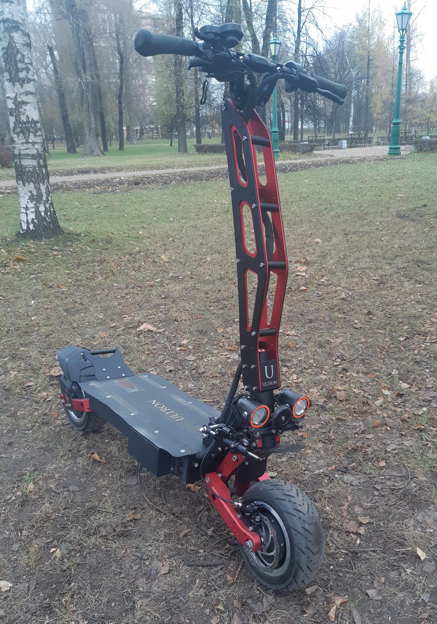

Проехался сегодня. Впечатления от езды на самокате только положительные. Конечно когда он едет и не ломается Ultron T128 это вещь!
Расстраивают конечно постоянные мелкие и не очень поломки. Сегодня после четвертого-пятого разложения сломалась подножка. Мелочь конечно, но надело периодически  что то допиливать. За зиму конечно поставлю новую и заодно заменю сломавшиеся один стоп-сигнал и один передний габарит в деке.
Если у кого есть вопросы по поводу установки демпфера и заднего амортизатора, не сразу но отвечу.

Имхо. Варить хорошое на гумно идея не айс. Судя по толщине металла, там в любом другом месте после усиления начнет рваться. Я на М2 когда гусь буквально начал вырывать переднюю стенку мангала решил проблему кардинально - проставка из уголка поверх мангала и на нее же все крепления подвески. Так что с мангала ушла вся нагрузка. Цена вопроса - копейки, просто и быстро.
По сути самый идеальный вариант на сегодня - бандиты или спидсэведжи. Там все крепления гуся и задней подвески съёмные, крепление чисто болтовое, большая площадь опоры, что исключает точечные перегрузки.
