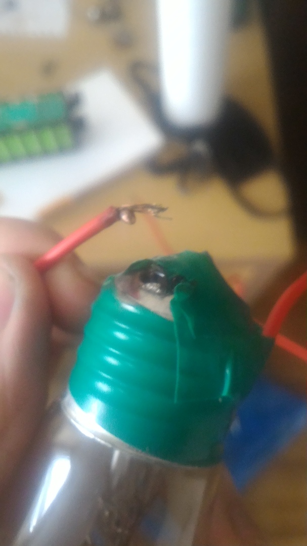

Доброго времени суток. Суть проблемы такова. При включении самоката, происходит запуск дисплея, писк и всё. Думал плохой контакт, разобрал, действительно был окислен и отломан питающий провод. Откусил окислы, скрутил, изолировал, проверил, работает. На следующий день та же картина. Думаю опять что-ли  :bn: ? Лезу, смотрю, питание от АКБ в порядке, меряю напряжение, 42 АКБ, 41В после контроллера (в сторону дисплея) . С вольтметром на входных клемах контроллера при 42В даю пуск, просадка до 12В и медленно растёт  :-\. Думал "ага видимо на 1-2 блоке всего держится, они не вывозят ток, надо проверить заряд остальных", проверил все заряжены одинаково  :bn:. Проверил контроллер и дальше на короткое замыкание, нигде нет, да и думаю было бы видно сразу огорелости или запах. В чём проблема так и не понял  O_O.  Темы под данный самокат не нашёл, но там полный китай может кому что знакомо будет.

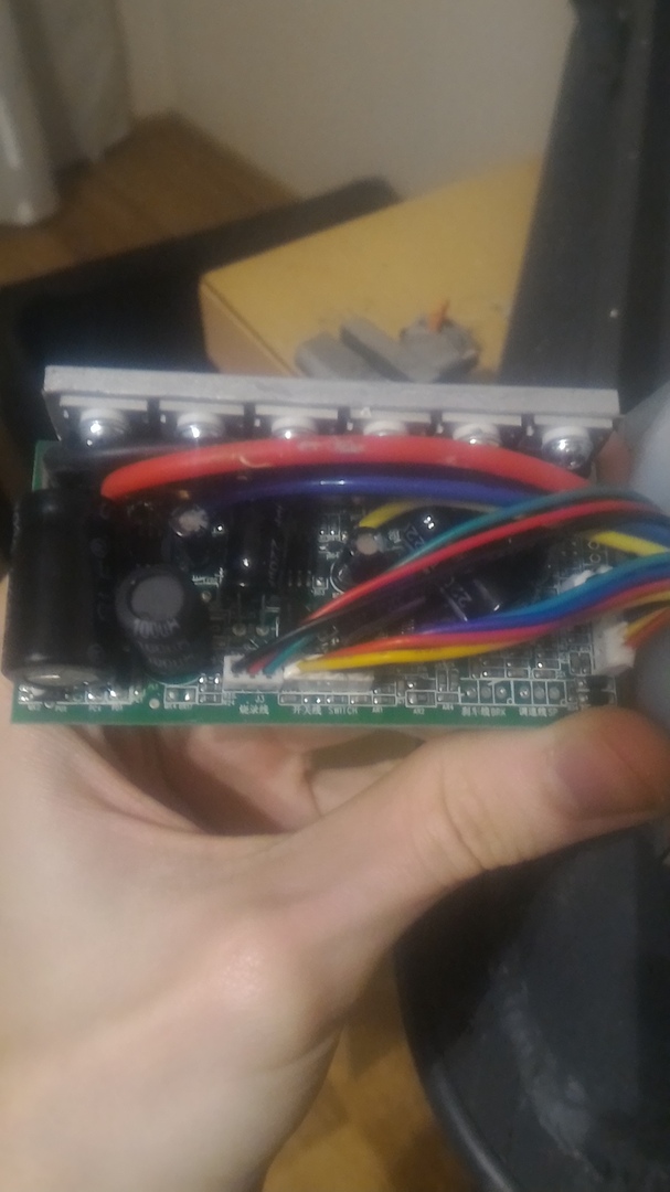

Думаю вам не отвечают потому что совершенно не понятно что у вас за контроллер, прикрепите фото ну или хотя бы ссылки на них.
Здесь обсуждают самодельные самокаты, у всех нас как правило разные контроллеры. Если прикрепите фото - хоть что-то можно будет сказать

Самокат ARTWAY X9, копирка под Xiaomi Mijia PRO. Но поскольку там неизвестный китай считай сам собрал с алиэкспресса.

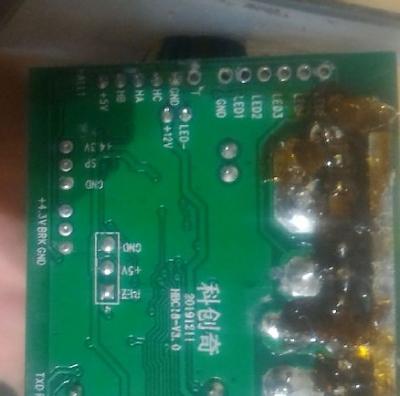

Контроллер: маркировка HBC18-v3.0

батарею проверить легко - подключаете к ней лампу 220 вольт , 50 ватт , горит? нет - меряй напряжение не отключая ее.

Дисплей есть.
Лампочька горела, не прям ярко, но примерно на те вольты что заявлено.
Замерить и заснять к сожалению не успел, поскольку она решила (не она одна виновата :D) принять свою судьбу раньше времени.

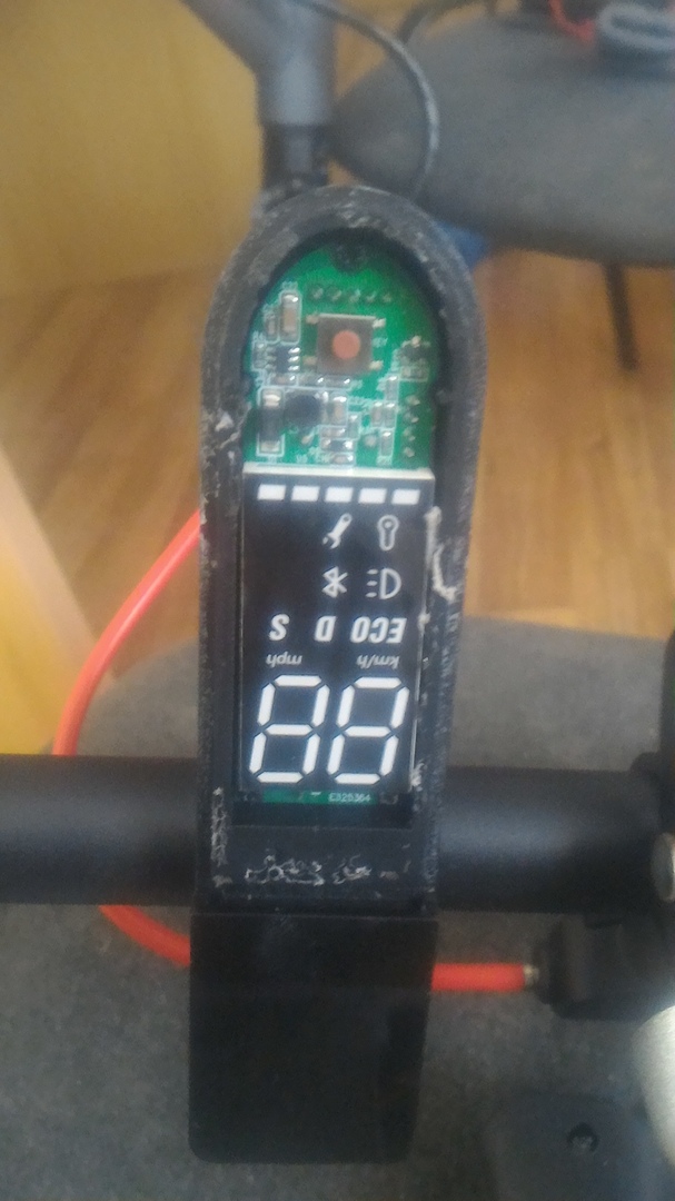

volodiaa

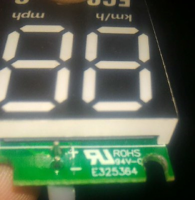

Лампа светилась, значит Аккумулятор в порядке. Кстате на весу самокат будет работать и от зарядки, потребление небольшое. Транзистор стоит в дисплее.
По одному проводу напряжение приходит, а по другому уходит , если плата жива. проводка, по этому проводку питается логика контроллера . контроллер как правило запитывается еще и по толстым проводам - это идет на питание фаз .
фотки не годные - глаза сломаешь. провода не видны, надписи на плате тоже.

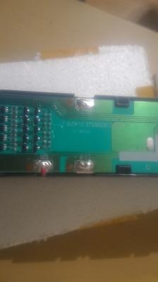

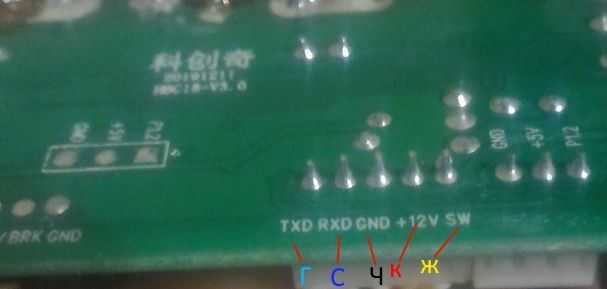

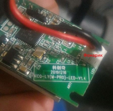

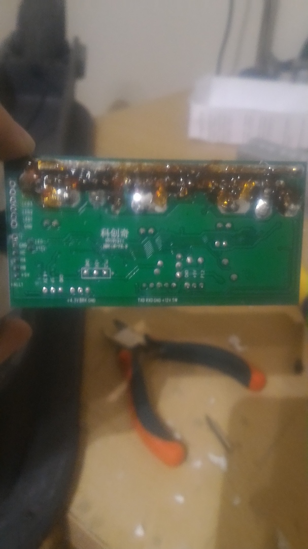

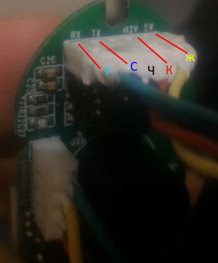

Вот фоток по лучше.
Тут провода что идут к дисплею от контроллера.
Вот она на самом дисплее.

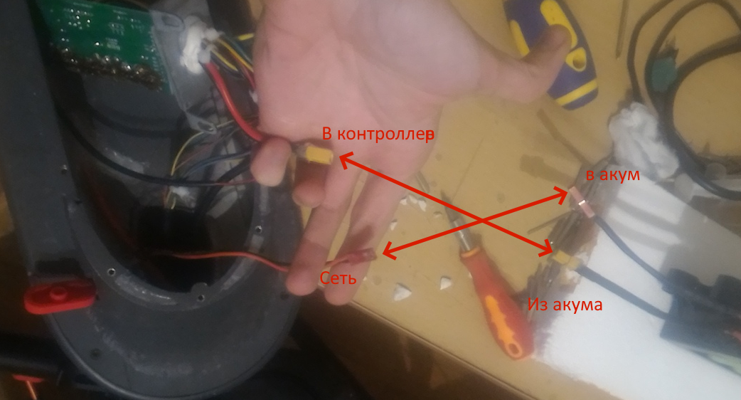

Чтобы от сети этот запитать, придётся провода резать, там "мама" "папа" не сходятся. Тут от зарядки к акамулятору, а потом от него на контроллер идёт. Если соединить всё Сеть->Акум->Контроллер. Он запустится, но не катасья же на зарядке  :bn:
Больше фоток маркировок (сорян одну забыл перевернуть)

volodiaa
ЦитироватьЕсли соединить всё Сеть->Акум->Контроллер. Он запустится
Так это для проверки, если в таком виде работает, значит с баткой проблемы.

Ну, ну Сам глянь на фотки твои. Ну, снеми матовую бумагу с объектива !!!
Иль Ты хошь неответы получать ?
Добавлено 06 Ноя 2020 в 21:04
Нахрена эти обрывки плат ?
Наделай качественных фоток !!!!
