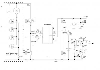

Переделал ранее собранный контроллер:
Осталось добавить функцию включения мотора после принудительного начала движения (толчка ногой). Думаю как это реализовать. Хотелось бы максимально просто... Может у кого есть готовое решение?
xdforce
1 Датчик холла (аналоговый) куда нить запихнуть. Если наката нет и мотор всегда приводится в движение, то снять его сигнал с обмоток. Либо туда же и воткнуть холл
Не большая ли звездочка?
avtohirurg
Цитата: xdforce от 22 Нояб. 2020 в 22:26Датчик холла (аналоговый) куда нить запихнуть
Хотелось бы поконкретнее... Например: Мотор, если вращать принудительно, выдаёт заметную ЭДС, которая достаточна для включения оптрона,  разрешающего запуск контроллера, но при запуске мотора ЭДС на выводах оптрона возрастёт многократно и оптрон сгорит. Как быть?

xdforce
В режиме генератора (а скорее всего обмотки там из тонкого провода) будет высокая обратная ЭДС, поэтому как крайний вариант -- мощный делитель или шунт, с которого можно снять напряжение. Или холл на конец вала (а-ля фальшротора), чтобы можно было замерять обороты. По оборотам и судить. При любом толчке сигнал будет, а значит мотор можно запустить.

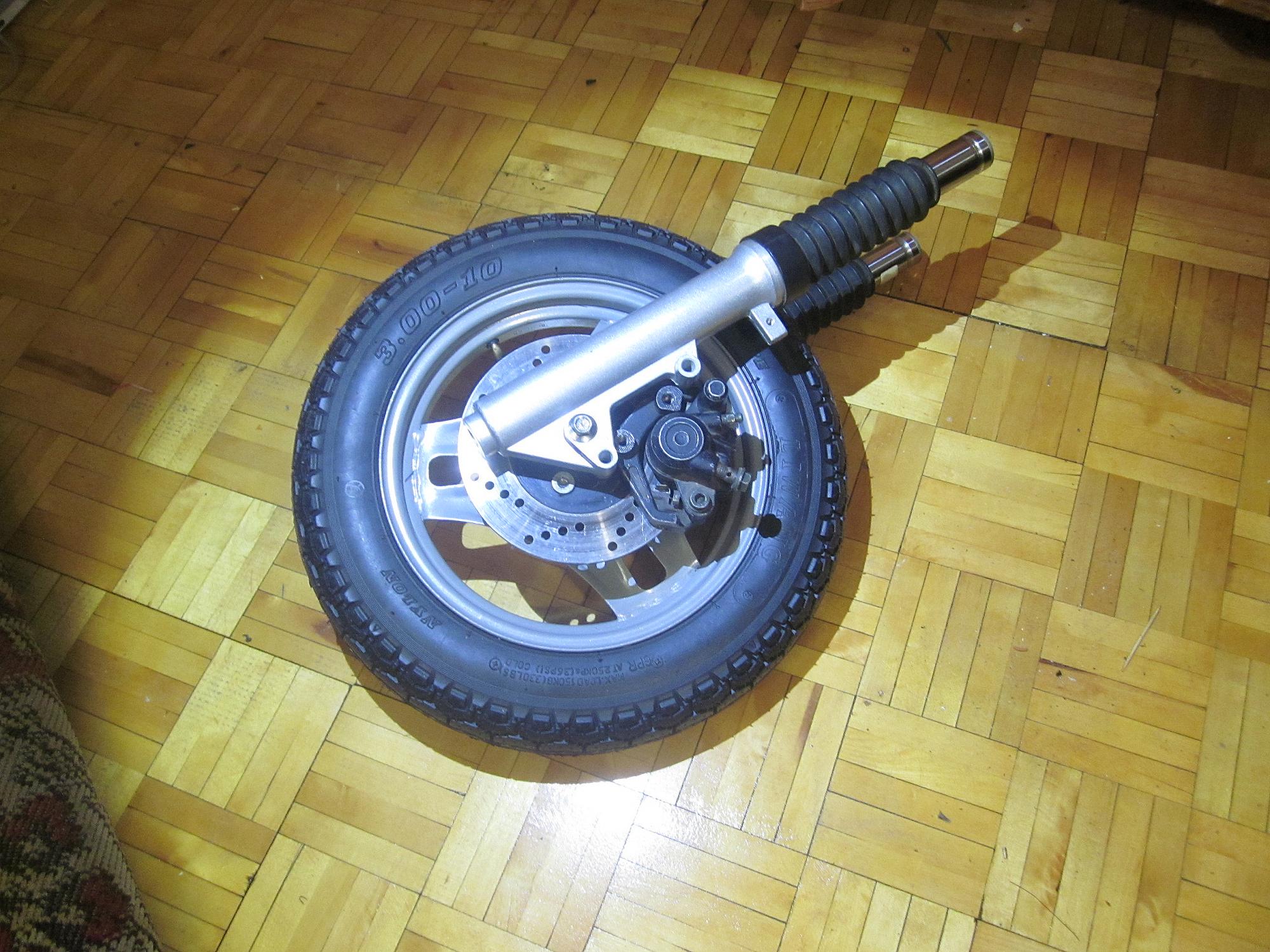

avtohirurg
Не уверен, что удастся самому хорошо сделать переднюю рычажную подвеску, поэтому решил применить телескопическую...
xdforce
Я так понял родная скутерская? 12 дюймов?
avtohirurg
Купил в автомагазине 2 пера по 700 р  как уценённый товар, новые . Было написано "ЗИД - Лифан" правая и левая. Реально обе левые, но т.к. они практически симметричные, не страшно. Весит каждая 1755 г . Длина 420 мм
xdforce
Тогда понятно. Каким образом хотите заднее колесо приводить?

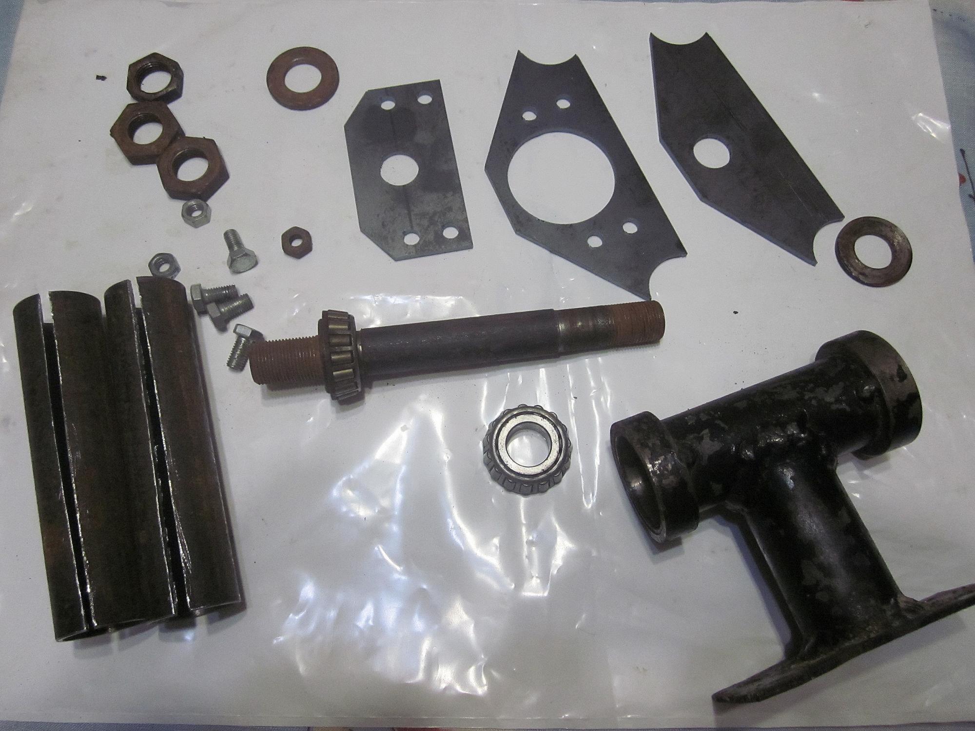

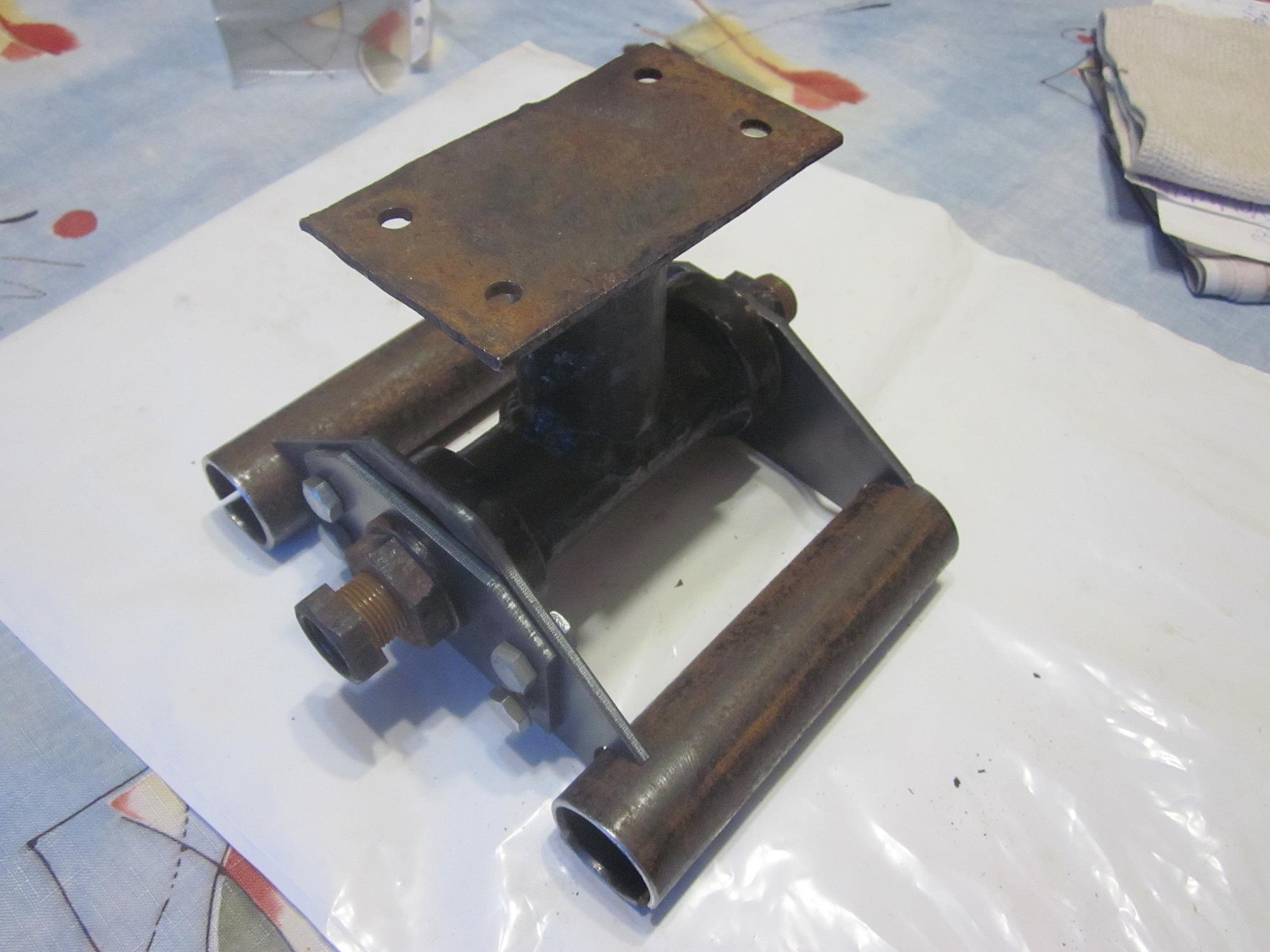

avtohirurg
Детали крепления перьев передней вилки :
Они же в сборе:
avtohirurg
Добавил в контроллер функцию "софстарта" (если я правильно это называю). Теперь, работа мотора будет возможна только при первоначальном толчке ногой. Впрочем эту функцию можно будет при желании отключить... Схему прилагаю;
Схема подключается к выводам двигателя. При отсутствии вращения, но обоих выводах присутствует напряжение питания (64в), так как сопротивление обмоток очень мало. При этом на выходе компаратора низкий потенциал, на выходе первого инвертора высокий потенциал (горит контрольный светодиод). На выходе второго инвертора низкий потенциал блокирует работу контроллера. При принудительном вращении мотора, на его выводах возникнет ЗДС, в результате компаратор сработает, на выходе его будет высокий потенциал, инверторы переключатся и будет разрешена работа контроллера. Конденсатор С3 обеспечивает необходимую задержку. Конденсаторы С1 и С2 обеспечивают стабильность устройства.
inetchik
[user]avtohirurg[/user].
Zero-start.
Софт-старт (мягкий старт) - нечто иное. Это плавная подача Тока в обмотки растянутая во времени, даже если при этом дан полный газ. Применяется, чтоб по цепи не долбить и по шестерням, а в ДД - если мощный конфиг мотора и контроллера.
