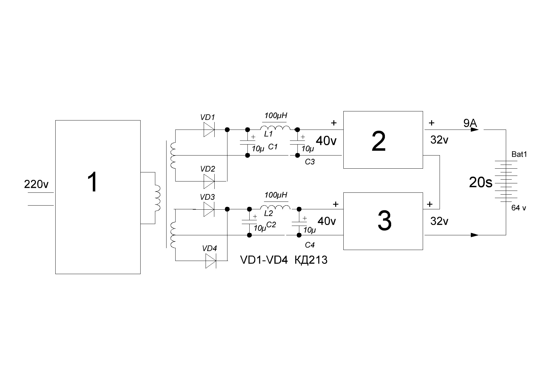

Цитата: avtohirurg от 12 Янв. 2021 в 22:12
Заряжать батарею собираюсь таким устройством:
1 это простейший импульсный преобразователь, мощностью 700 Вт, примерно по такой схеме:
https://oldoctober.com/forum/viewtopic.php?f=9&t=1508
2 и 3 это  не дорогие регулируемые DC/DC преобразователи на напряжение до 35 в и ток до 9 А, соединённые по выходу последовательно..
https://aliexpress.ru/item/33051908449.html?spm=a2g0s.9042311.0.0.75db33edcAH0hm&sku_id=67521192480
Мне кажется, что такая связка будет хорошо работать...
К сожалению сделать задуманное не получилось по двум причинам:
1) Напряжение будет не достаточно для полной зарядки батареи 20s
2) Китайские партнёры завысили параметры своих преобразователей (сразу сгорают при входном напряжении 37 в и токе 5 а,  не успев нагреться). Кстати при входном напряжении 30 в и токе 4 а, они работали.
Пришлось всю зарядку сделать самому. Если интересно, могу выложить фото и схему в этой теме.
