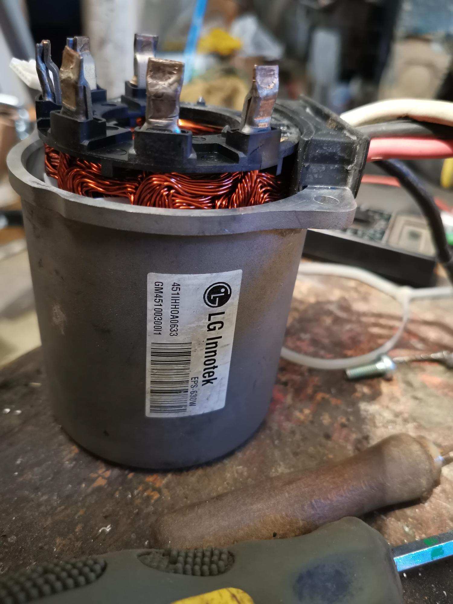

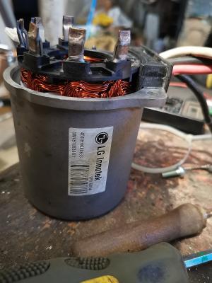

Купил за 1 тыс р такой мотор. Эур ix35. Ротор с магнитами. Запитал 36 в и контроллер на 350 ватт на самокате. Едет, но крутится слишком быстро мотор. Соотношение звездочек мотор к колесу 1:6. И контроллер греется. Вроде как у него схема двойная звезда. Как его в звезду или хотя бы треугольник перекомутировать?)
Alex75
Сколько полюсов на роторе?
Нива 6х6

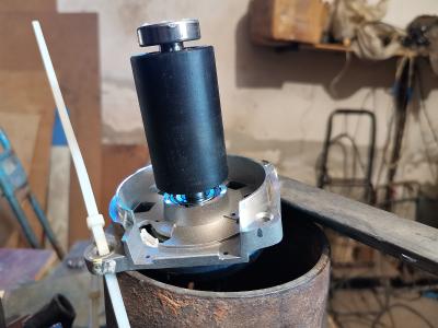

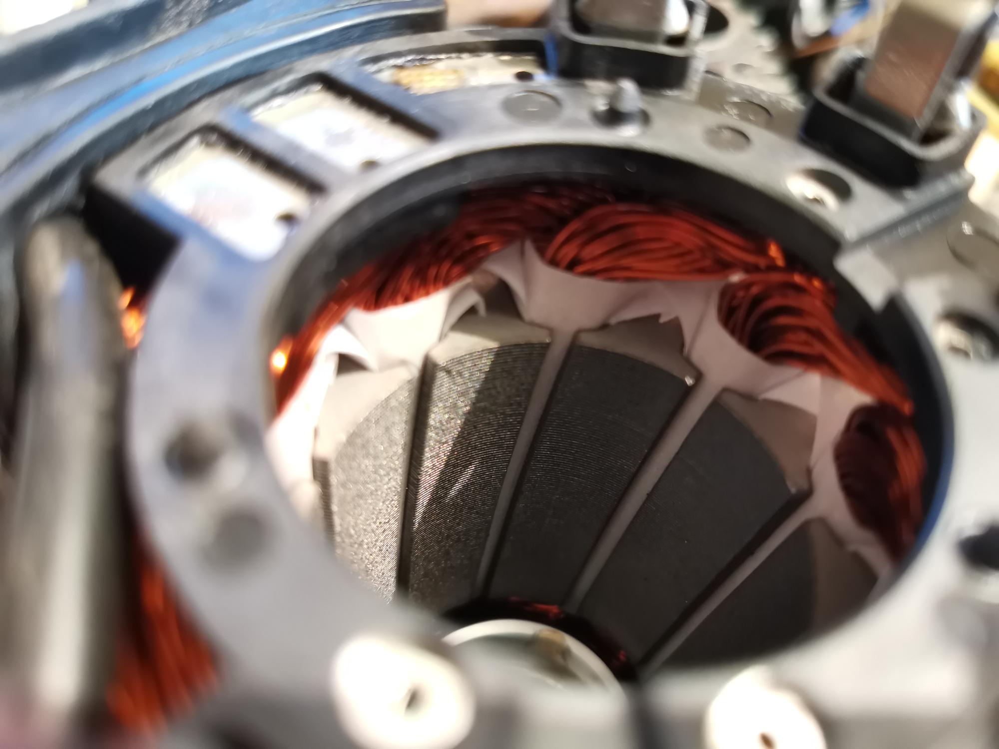

[user]Alex75[/user], магнитом проверил ротор. В 3 положениях притягивает
Добавлено 05 Дек 2020 в 19:31
Добавлено 05 Дек. 2020 в 19:33
9 железок с обмотками
Alex75
#7
Значит конфиг 9N6P. Соединение обмоток может быть "три треугольника". В трёхфазных движках от ЭУР часто практикуют параллельное соединение обмоток. Две звезды никак не получатся в этом конфиге. Три звезды - можно. Но в данном случае традиционное соединение "звезда".

Alex75
Я насчитал 18 катушек 16 магнитов. Т.е. конфигурация мотора 18N16P? Сильных залипаний не должно быть.
