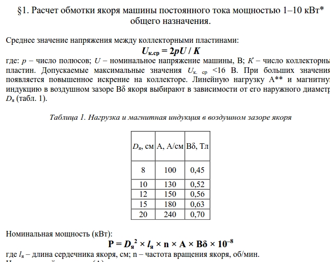

kor
#42
На картинке формула расчета мощности эл двигателя (коллекторного, но сути не меняет), убрав из нее обороты n/9,55 получается расчет момента, видно от чего он зависит. Удельная касательная сила "некий аналог" линейной нагрузки А помноженной на индукцию В.

  Далее посмотрите на формулу расчета мощности из книжки (ранее картинка была), там однозначно видно от чего зависит момент:
от диаметра ротора (у инраннера) в квадрате, от длины ротора , от рабочей индукции в зазоре, и от линейной нагрузки А.
Линейная нагрузка А это по сути максимальный ток на единицу длины периметра ротора (А/м), который позволяет пропустить мотор данного размера без перегрева. На нее есть графики полученные из практики для разных размеров, типов мотора, требуемого кпд, режима работы, способа охлаждения. У моторов схожего размера она почти одинакова при прочих равных.

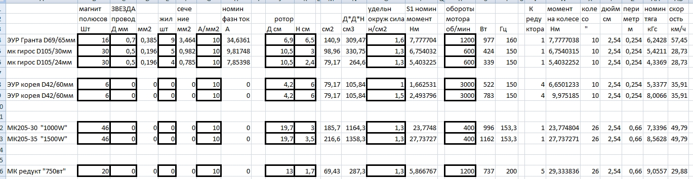

  Вместо линейной нагрузки можно посчитать удельную номинальную касательную силу у разных моторов с достоверно известными параметрами (у меня она получалась примерно от 1 до 1,5 н/см2 для небольших моторов с ниодимами и 0,7-1,1 н/см2 для промышленных асинхронников до 100го габарита ) , и применять ее для ориенировочного подсчета момента неизвестного двигателя.
"Получится одинаковый kv kI для всех моторов с одинаковыми обмотками" Обмотки (числа витков, при одинаковом полном заполнении ими паза, а это всегда так в нормальных моторах) вообще никак не влияют момент и мощность. Ими просто добиваются требуемого Kv.
  Ссылка на ексель таблицу с некоторыми моторами и их удельной касательной силой в частности, в сообщении 21:
https://electrotransport.ru/index.php?topic=60595.18#topmsg

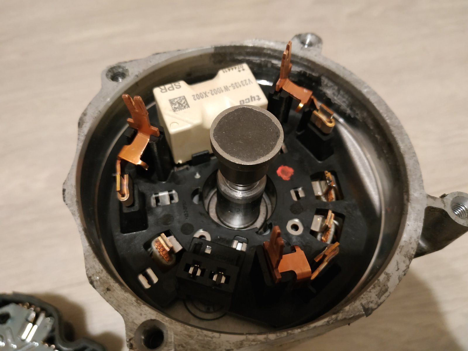

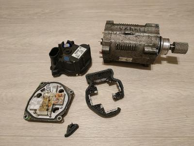

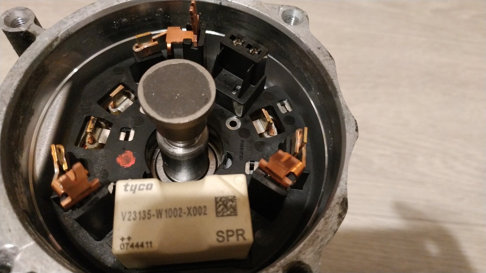

Есть с Мерседеса мотор, есть вопрос по нему.
На последней фоте реле(загуглите параметры), которая разъединяет обмотки на три отдельные фазы. Даже когда обмотки соединены, накат такой же свободный. Зачем они его сделали? В спецификации реле так и написано, что реле создана для бесколлекторных моторов. Пока оставил на месте, то потребления 0.1А. Не знаю, снимать или так оставить. В эту нишу  для реле отлично бы влезли холлы.
Alex75
Сделали они его для безопасности. Если вдруг произойдёт межвитковое или межфазное замыкание в электродвигателе, или замыкание фазы на корпус(во всех этих случаях электродвигатель будет в режиме электроторможения), то благодаря этому контактору не произойдёт блокировка ручного рулевого управления.

Хорошо, спасибо. Вы бы  это реле убрали из мотора?

Alex75
Цитата: Said от 10 Янв. 2021 в 13:26Хорошо, спасибо. Вы бы  это реле убрали из мотора?
Если мотор использовать в качестве подвесного мотора с механической развязкой от колеса(с помощью фривила), то там это реле однозначно не нужно. В приводе на заднее колесо с возможностью рекуперации - тоже не нужно. В редукторном приводе на переднее колесо без механической развязки - надо оставлять, чтобы не кувыркнуться через руль, если что... Но надо же ещё правильно организовать автоматическое отключение...По-хорошему, такое реле с автоматикой отключения должно стоять на всех переднеприводных МК ДД.

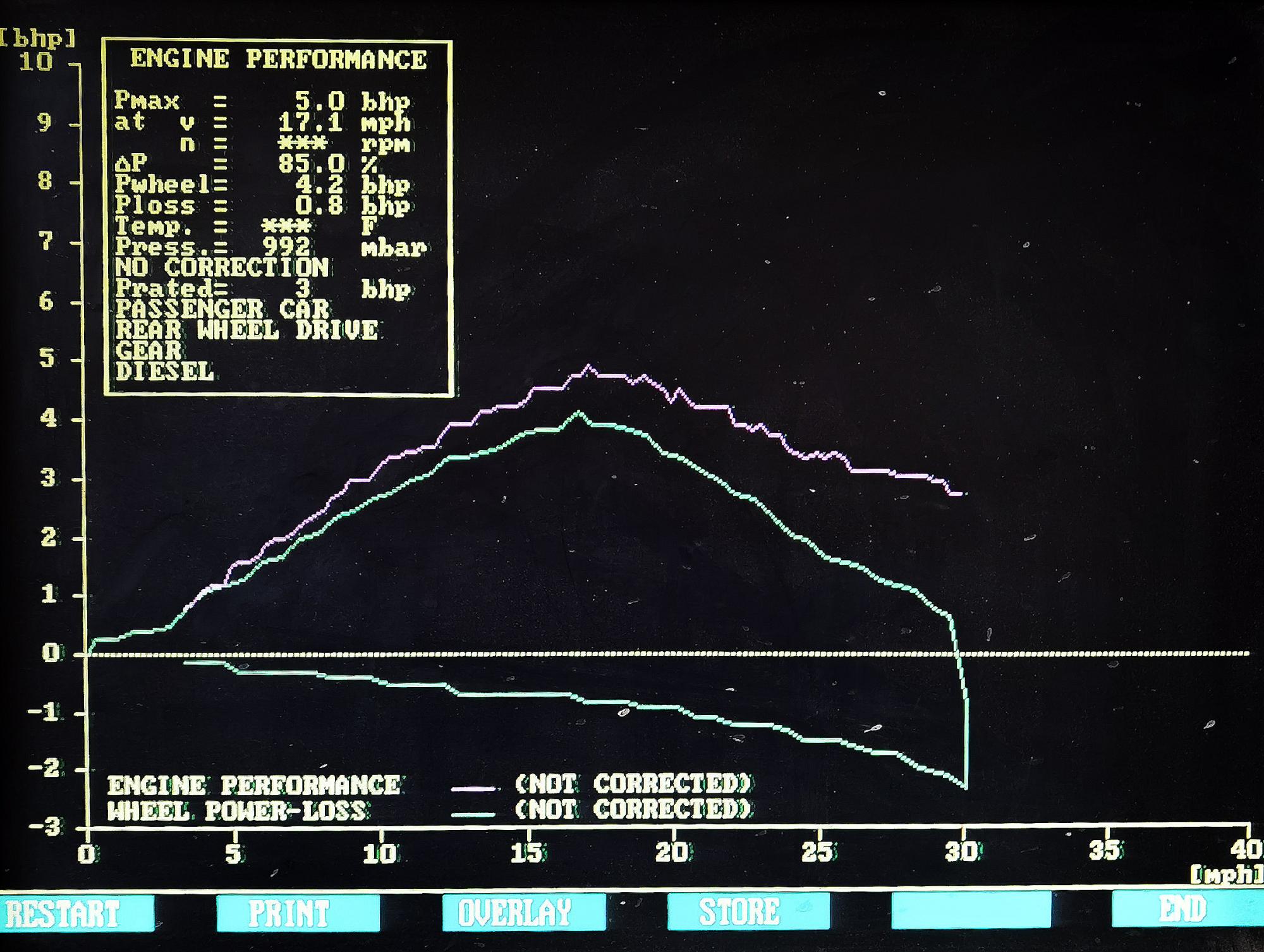

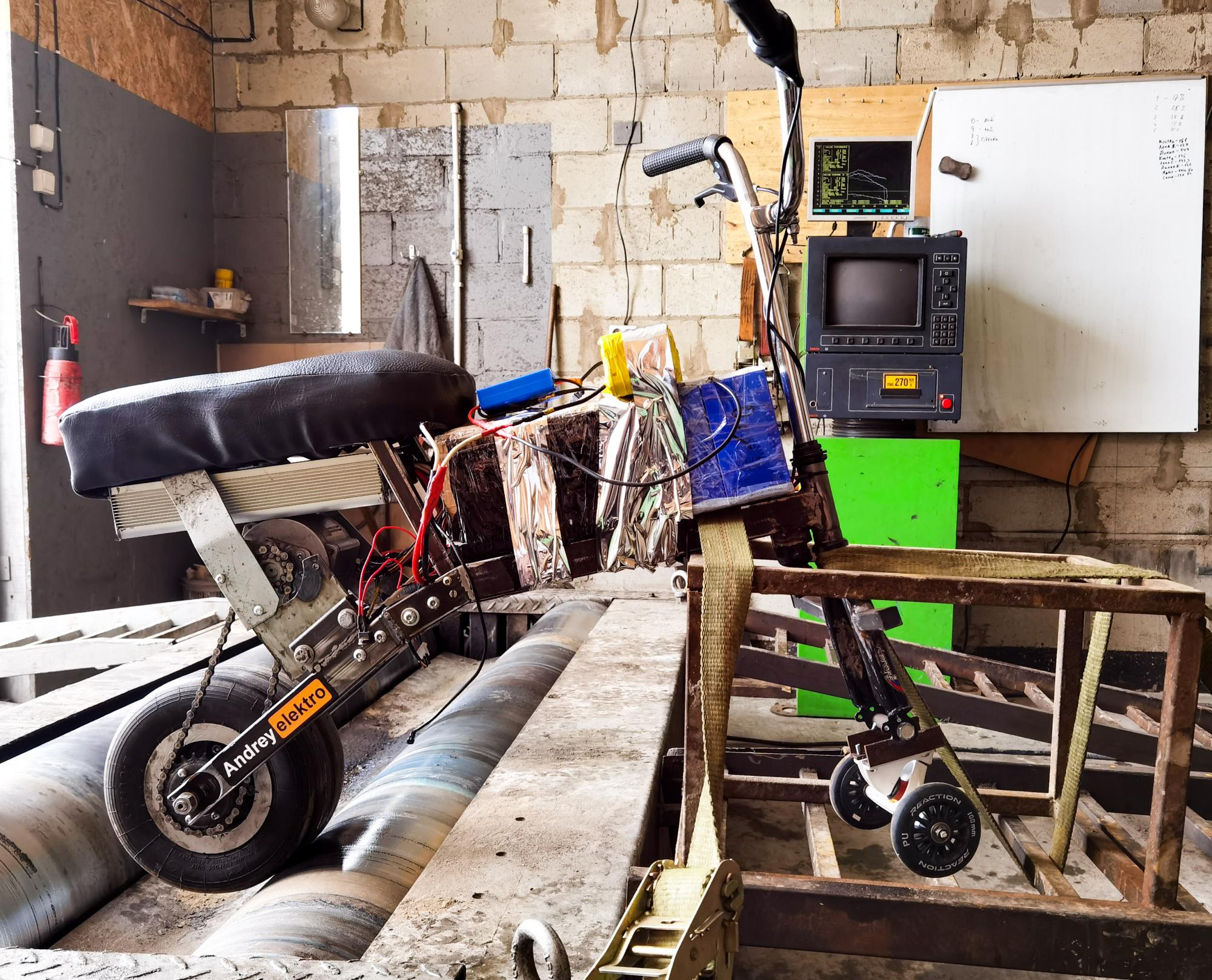

Andrey.elektro
Наконец то я проверил полную мощность электродвигаеля от ЭУР Приора!
Подключил его на очень мощный контроллер: yuangking 120150. Батарея на 113В (без нагрузки). По ваттметру пиковый ток при низких оборотах был 98А. Но на пике мощности был около 65-70А. Просадка напряжения при этом была до 97В.
Итог: 5л.с. или 3675Вт!
Это максимум. Неизвестно сколько он сможет проработать в таком режиме. После 5 попыток на диностенде был чуть тёплый.
Немного позже посчитаем момент
