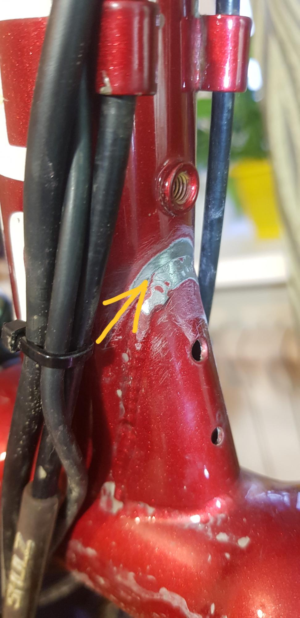

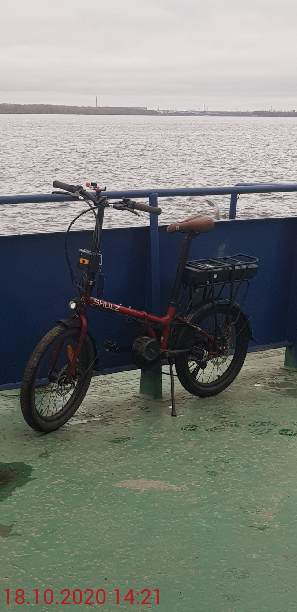

В середине сентября 2020 поставил мид драйв бафанг 750 ватт на Shulz Seaford 20  20" колеса 2.4" ширина. Рама хроммолибден. Батарея на багажник 17.5 Ач.
Все было хорошо но не долго. Первым сломался замок складывания рамы. Заварил наглухо.

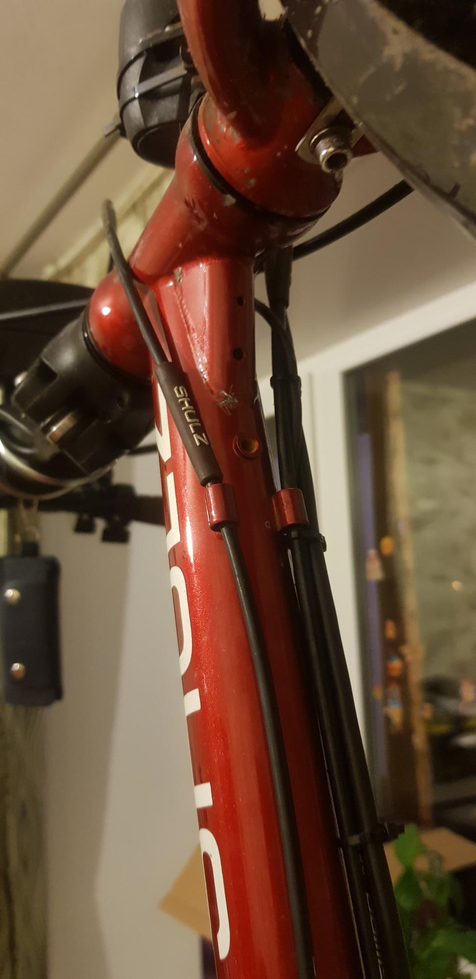

Езжу дальше. Но! Появилась трещина рядом с рулевым стаканом.
Средняя по компьютеру 18- 22 кмч разная бывает за поездку. На прямых развивает до 50 кмч кратковременно очень. В основном на прямых участках 35-45 езжу.  Ямы обьезжаю перед неровностями сбавляюсь с бордюров на тормозах внатяг спускаюсь. Сам вешу 90 кг. Очень хотел маленький быстрый электровел. Похоже не вариант? Или это рама такая не удачная ? Что скажете? Решит ли часть проблем аммо вилка ? Просто shulz мне после поломки замка в виде жеста доброй воли прислали раму от Shulz lentus  нескладную правда она не стальная. Были планы переделать все это на новую раму - есть ли смысл. Или 25 км/ч это максимум что на таких велосипедах можно?
ЗЫ. Пробег 1300 км на данный момент.

[user]ZHYR[/user], вот такой вот дерьмовый у китайцев хромоль. :facepalm:
Тут 90% некачественная рама. Я сам любитель складничков, хотя в последнее время они мне нравятся всё меньше и меньше, видимо потому что необходимости ежедневного складывания больше нет, а с шарнирами как то неспокойно, да и скрипеть начинают время от времени, требуя к себе внимания. Однако ни один из моих складничков не сломался и не треснул, хотя мой вес 95кг.
Велосипеды марки Dahon. Сын гоняет на своём складном дахоне со скоростью 45+ и проехал более 30тыс км. Полный подвес - огромный плюс к живучести рамы. Но один дахончик на 16'' колёсах у меня хромолевый без подвески и с ним тоже всё в порядке. Так что как уже сказал в основном всё зависит от качества рамы.
Север
[user]ZHYR[/user]
Ну а чего Вы хотели. "Маленький быстрый электровел" ведь непременно должен быть еще и максимально легким, а то можно надорваться, поднимая его по ступенькам, в лифт и т. п., правда? И пофиг, что хромолевая однотрубная рама под электро - идеальный вариант для потенциального номинанта на премию Дарвина. А ведь казалось бы, в чем проблема получить то же самое, купив в качестве донора например самый банальный стальной Стелс концепции "Кама". Но он же аж на 3,7 кг. тяжелее. Ужас-ужас...
Я в свое время катал на Фальконе 500Вт с аналогичной рамой. Но из алюминия, и все-таки этот вел изначально разрабатывался как электро. И даже несмотря на то, что сразу намертво заглушил шарнир - самое слабое звено в таких рамах - постоянно испытывал некую душевную дисгармонию. Тошнить 15 км/ч противно, тапку в пол на трассах давить страшно - так и точит мысль: а вдруг рама уже накопила усталость, и вот как раз рядом с этим встречным Камазом случится внезапное. А тут - хромоль. Кстати, как Вам вообще удалось его заварить-то...
Короче лично я на Вашем месте перекинул бы все компоненты на копеечную стальную раму. Нормальный вариант для электровела городского типа с мотором не самой малой мощности. Забыли бы о проблеме раз и навсегда.
