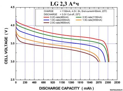

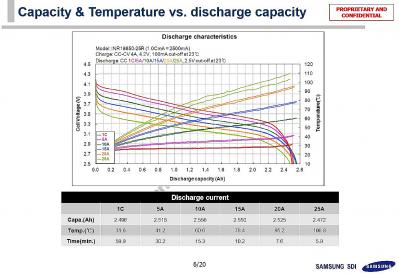

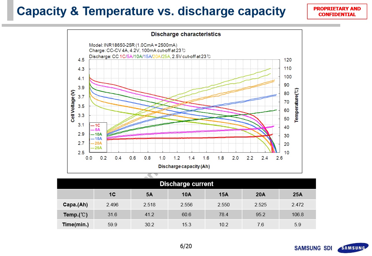

zelen50
Цитата: ssilk от 27 Нояб. 2020 в 00:27Во первых, я не хвастался, а на основании имеющихся у меня данных о потреблении, предположил, что самокат вполне может проехать 15 км на скоростях близких к 40 Км/ч.
А не надо предпологатьфантазировать, особенно когда не понимаете физики происходящих процессов.
График зависимости необходимой мощности от скорости велосипедиста Я уже приводил.
так же специально для Вас приведу кривые разряда высокотоковых элементов 18650
Jones
Цитата: zelen50 от 27 Нояб. 2020 в 11:39приведу кривые
Вот тоже умный график, имеет такое же отношение к делу, как и все, что выше.
