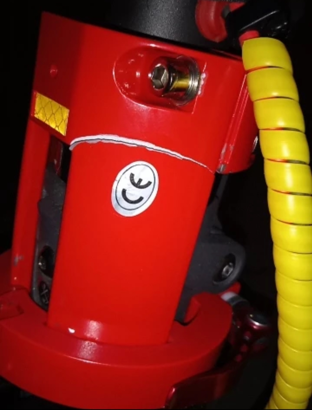

Имхо, этот самокат делали программисты, далекие вообще от жизни.
Как можно было сделать такой руль? Считайте за все время его существования на слух попадали то та, то та болячка и вот он у меня в руках в нем все эти болячки сразу, и никак по другому быть не может, если что-то еще не сломалось, оно скоро сломается, конструкция просто ужас.
- на кой черт самокату низкопрофильная резина

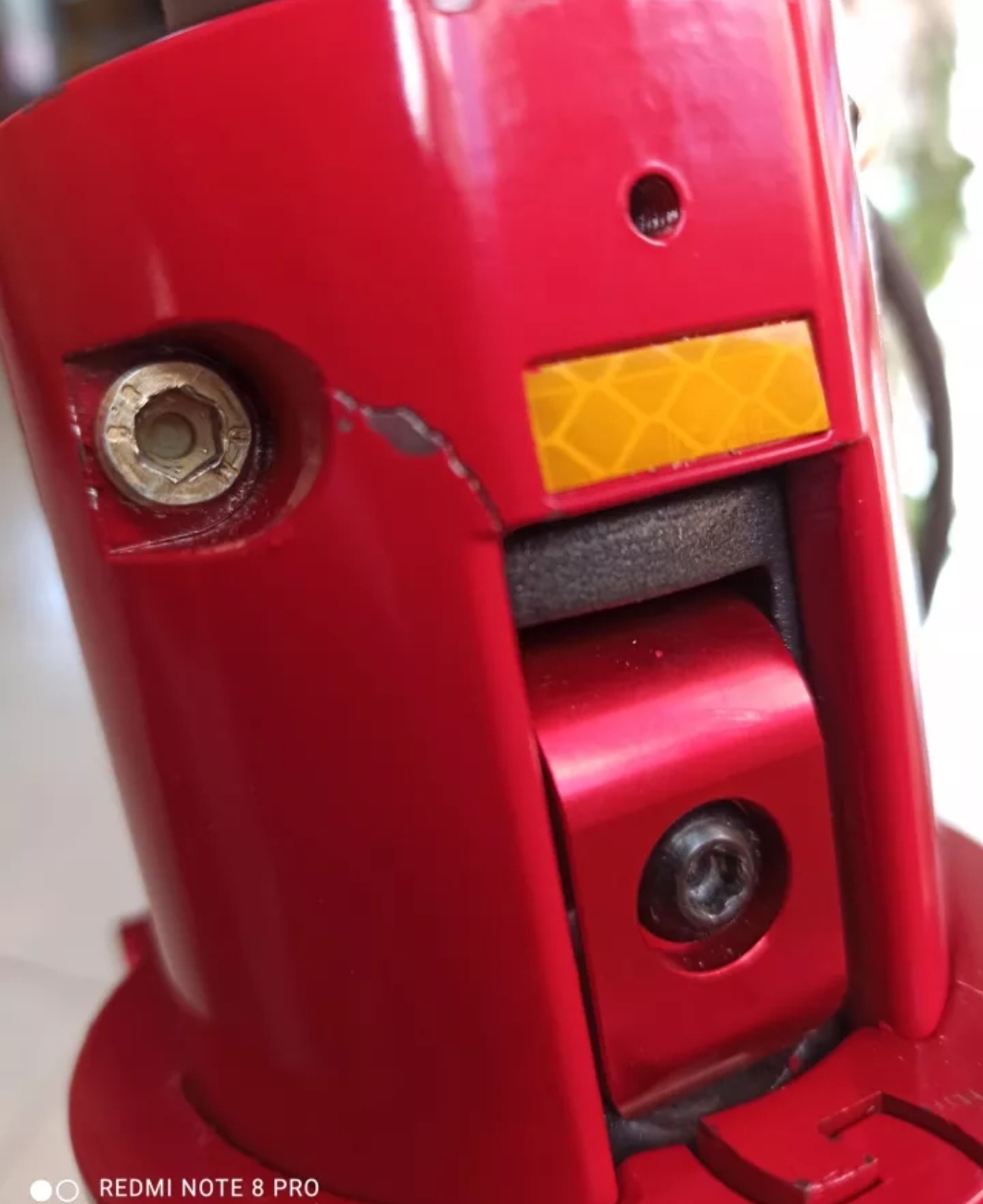

- складной механизм в помойку, болтается и язычек и руль у основания, и меж собой 2 половинки.
- зачем руль овальный? Где взять такой хомут.... сверу тоже крепится на больтки, не на хомут.
- пластиковая крышка деки снизу.

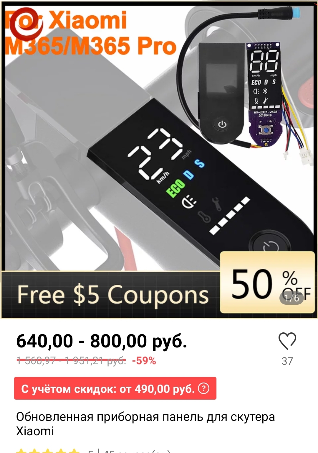

Нормальная панель

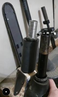

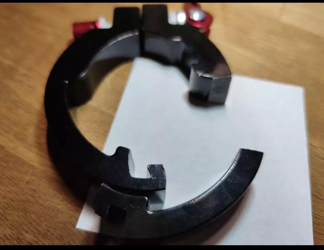

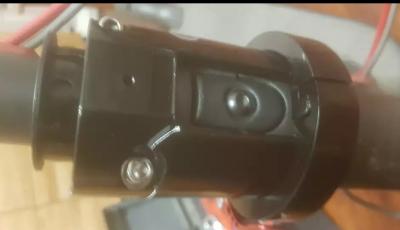

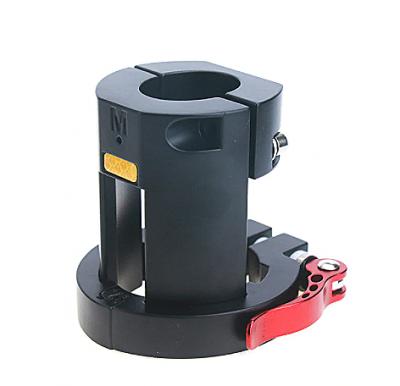

На сяоми просто так аналоги еще и не поставишь. Из-за овального руля и высоты стакана, вилки с длиной рулевого штока менее 170мм будут так же ненадёжны, как штатный механизм.
Скажем если взять даже 170мм, после контргайки, остается 5см от штока на крепление руля, имхо для такого веса и размеров это вообще негуд.
На фото примерка с параллельно-строящегося самоката, нет контргайки и шайбы, штока останется еще меньше.

Цитата: Paxxa от 27 Нояб. 2020 в 02:53Нормальный хомут на руль, но блин овальный сверху круглый снизу, так что аналогов нет
Аналоги есть и более удачные.
Paxxa
#24
Цитата: zelen50 от 30 Нояб. 2020 в 10:52Аналоги есть и более удачные.
Это ж не хомут. Это типа укрепление штатного недоразумения
Добавлено 30 Ноя 2020 в 11:08
Еще и с ценой в полтора рубля чтобы потом так же сломалось.
В чем его удачность то. Вы сопромат вообще изучали?

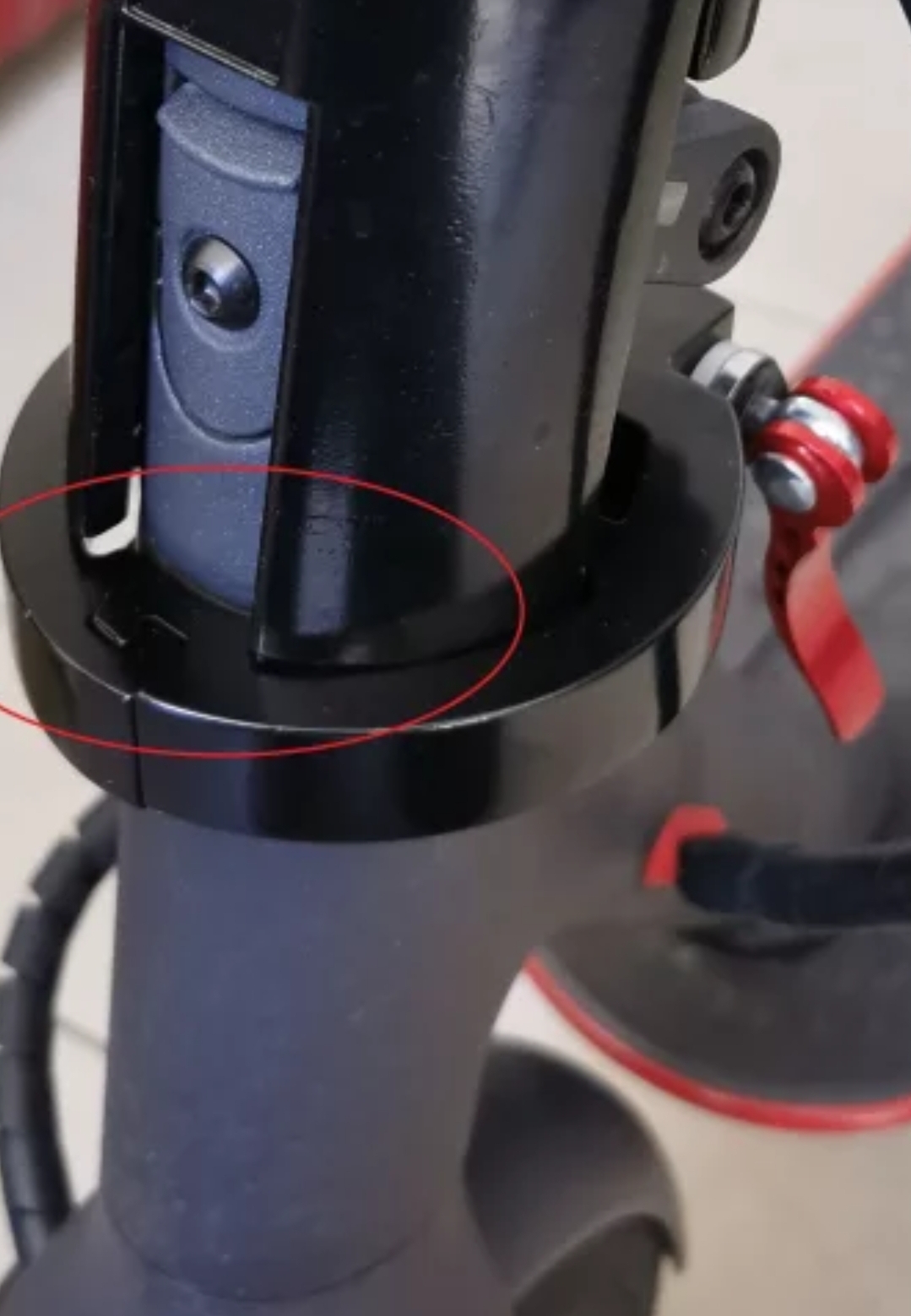

zelen50
Цитата: Paxxa от 30 Нояб. 2020 в 11:08Еще и с ценой в полтора рубля чтобы потом так же сломалось.
Как по мне, это недоразумение, как вы выразились, будет мёртво крепить руль и позволит почти так же быстро складывать самокат.
Paxxa
#26

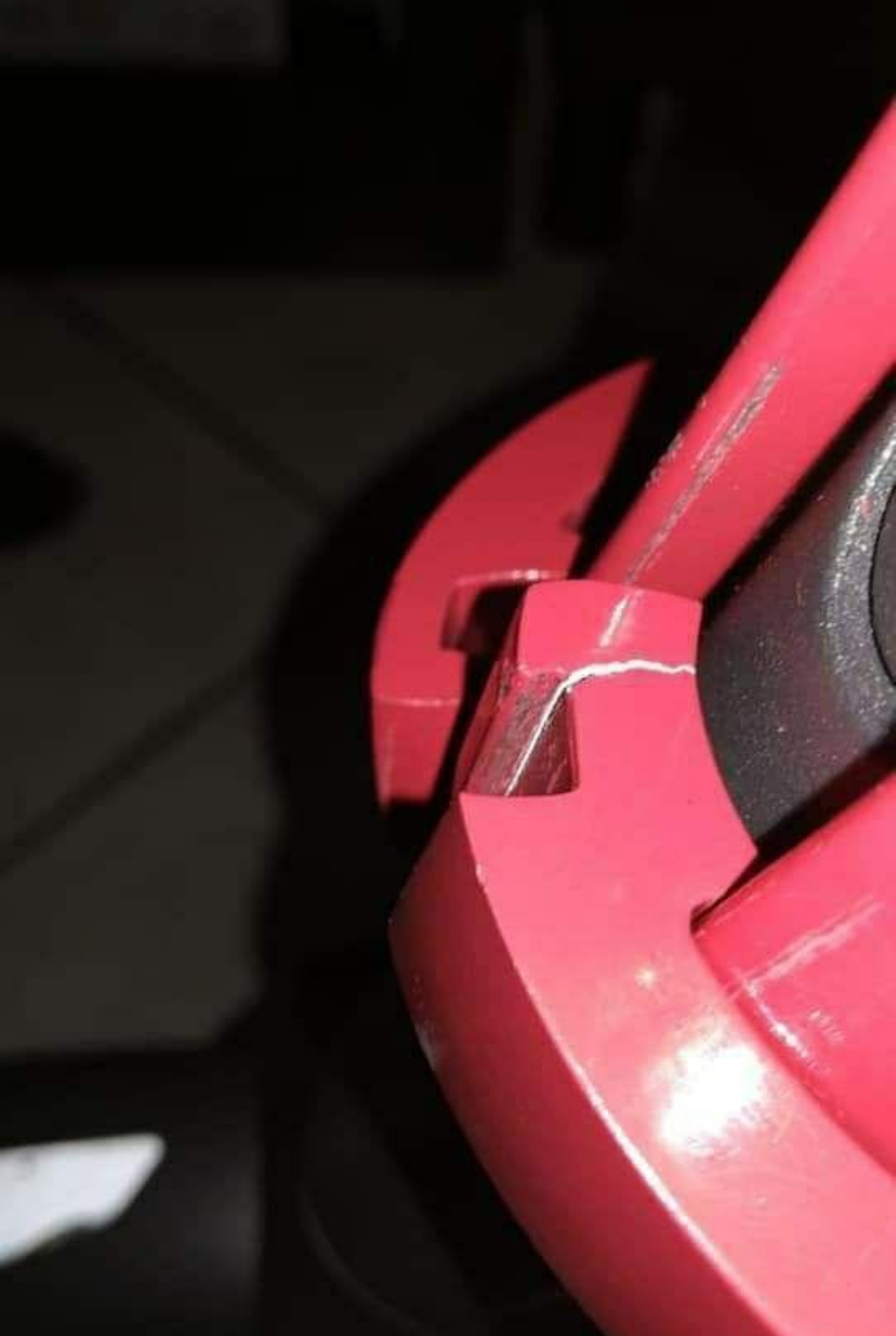

Цитата: zelen50 от 30 Нояб. 2020 в 11:41будет мёртво крепить руль и позволит почти так же быстро складывать самокат.
Нет не будет. Тут на форуме много фото сломанных таких хомутов. Проблема в том, что он ломается не когда самокат лежит себе дома, а когда наездник мчится 30км/ч и пытается сделать маневр дергая руль. Последствия более плачевные, чем отсутствие возможности сложить самокат.
Как бы слабые места видно и на глаз.
Добавлено 30 Ноя 2020 в 11:48
Не так выразился. Мертво руль держать не будет, это невозможно при родном креплении. Ни какие стальные язычки, каленые болты на 8 или 10 это не изменят.
А складывать ну да позволит...
Можно сколь угодно усилять бестолковые вещи еще такими же бестолковыми, только это ничего не изменит.
zelen50
Цитата: Paxxa от 30 Нояб. 2020 в 11:46Проблема в том, что он ломается не когда самокат лежит себе дома, а когда наездник мчится 30км/ч и пытается сделать маневр дергая руль.
Ну на этот только один ответ - та приблуда которую вы показывали. только там то же беда - сломается сама трубка руля.

Paxxa
#28
На 4pda вон 3000страниц от простых пользователей без экстрима. Механизм складывания ломается у всех.
Добавлено 30 Ноя 2020 в 15:00
Трубку руля все же сложнее сломать. Прочность трубы даже овальной в разы выше любых пластин с болтиками.

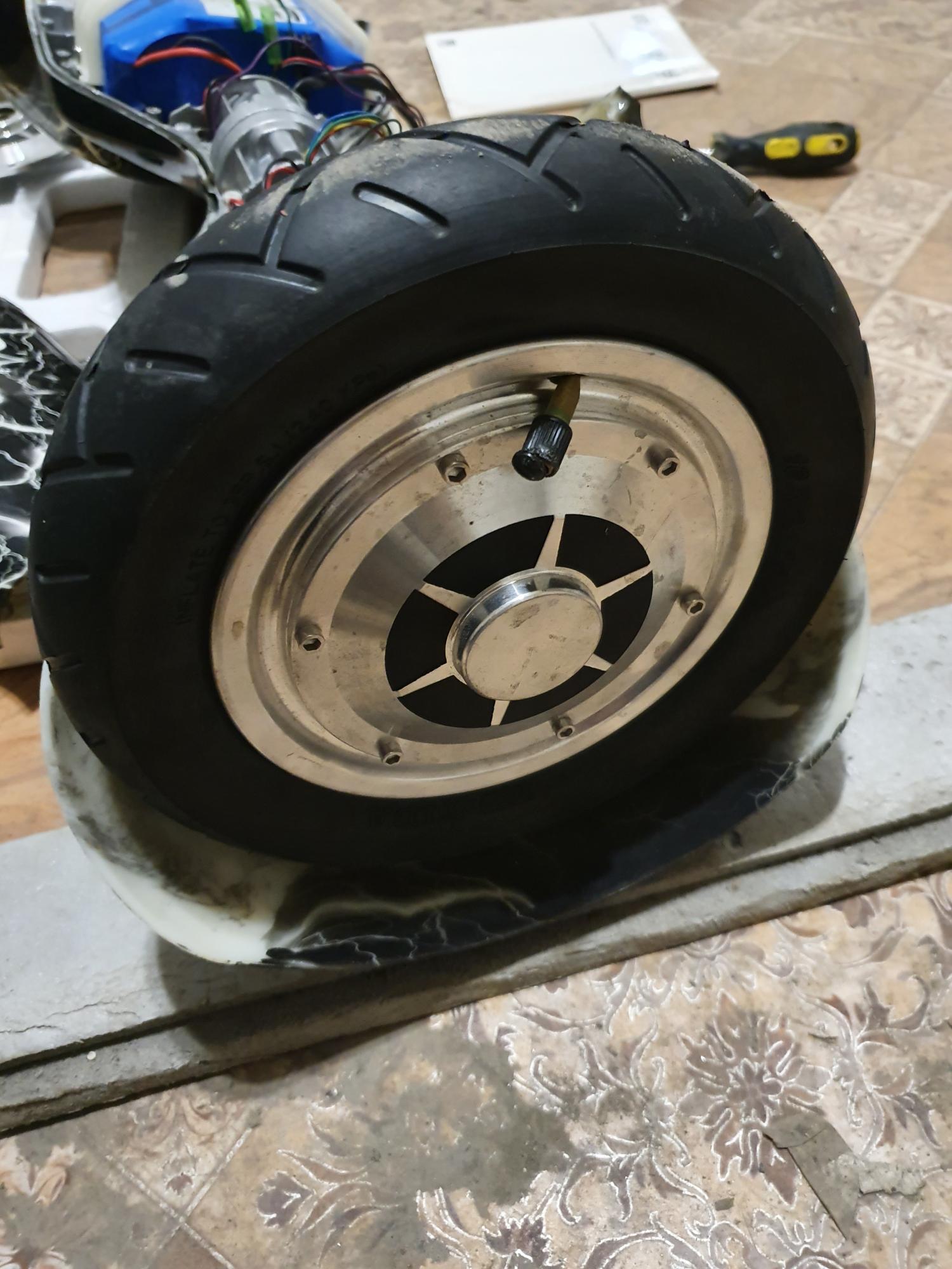

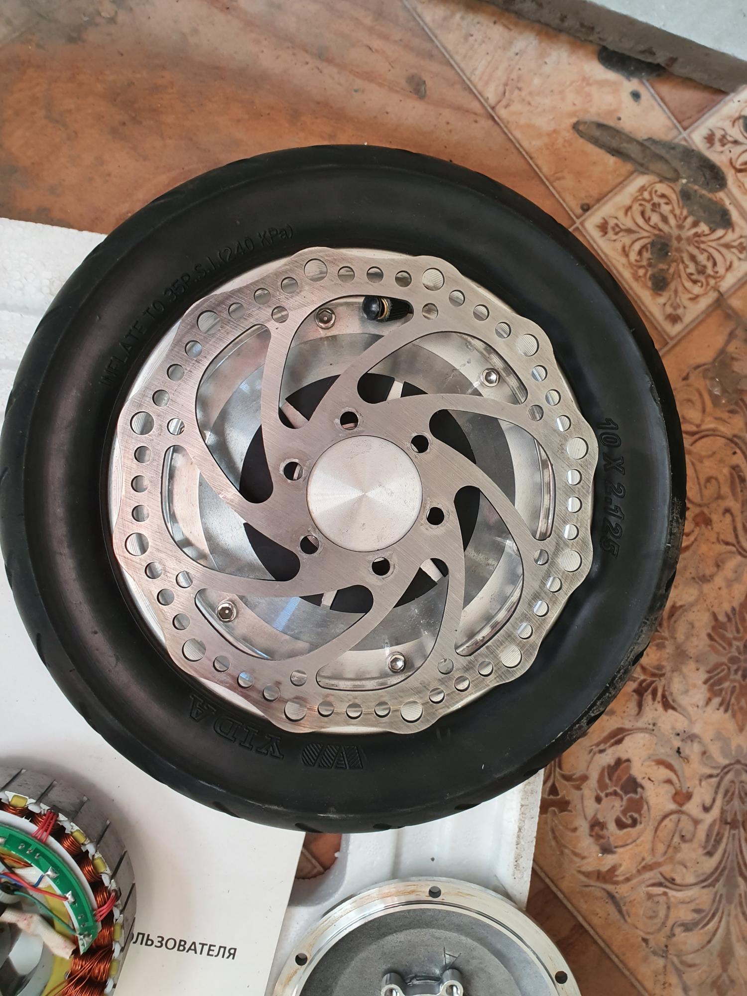

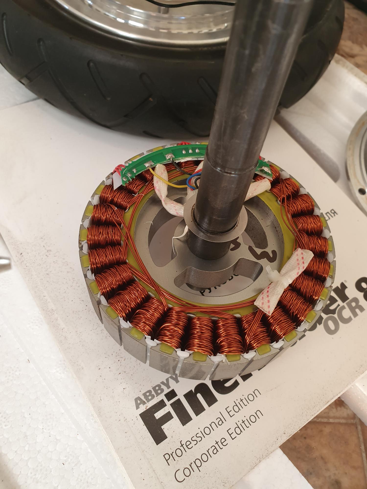

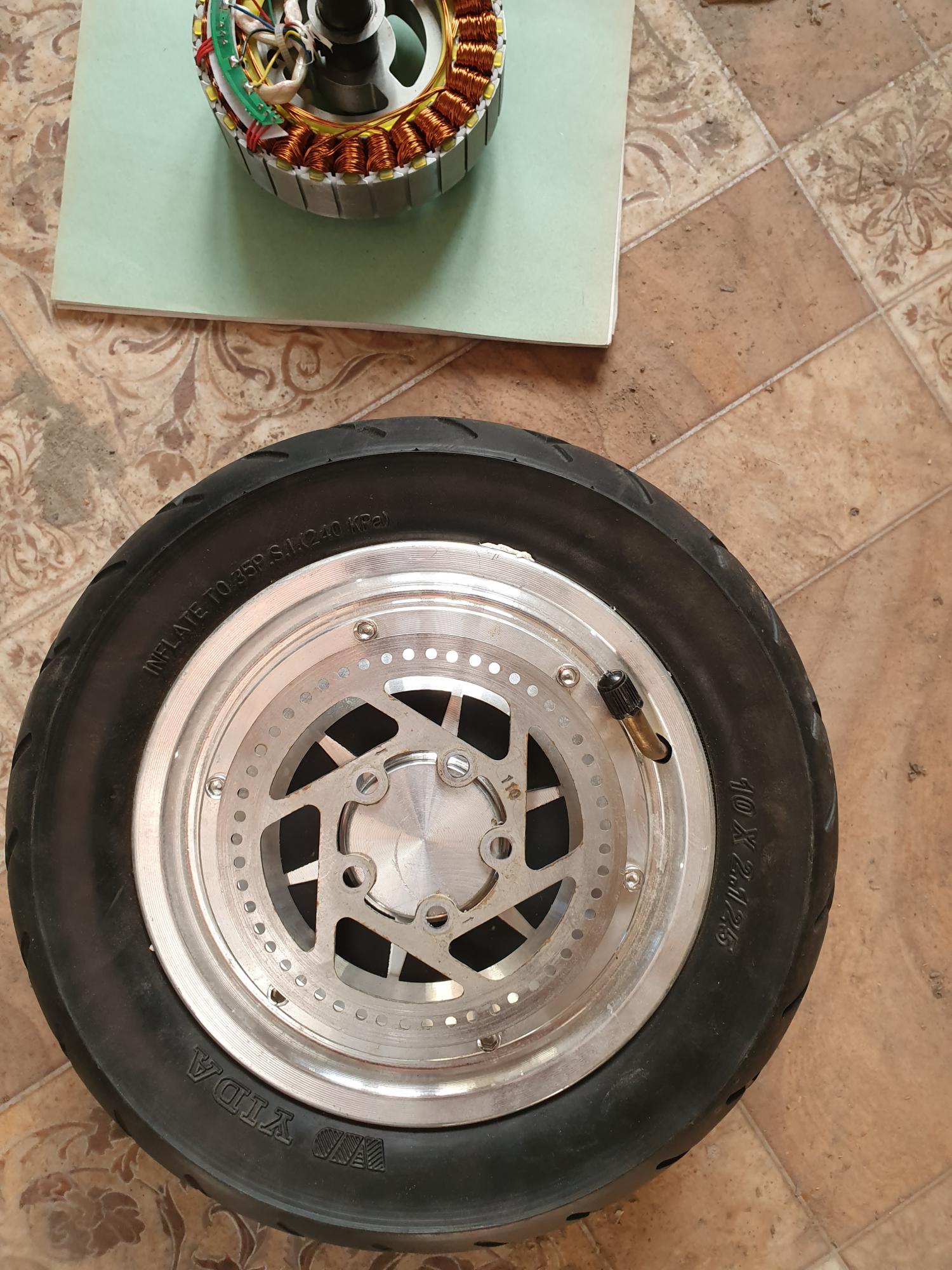

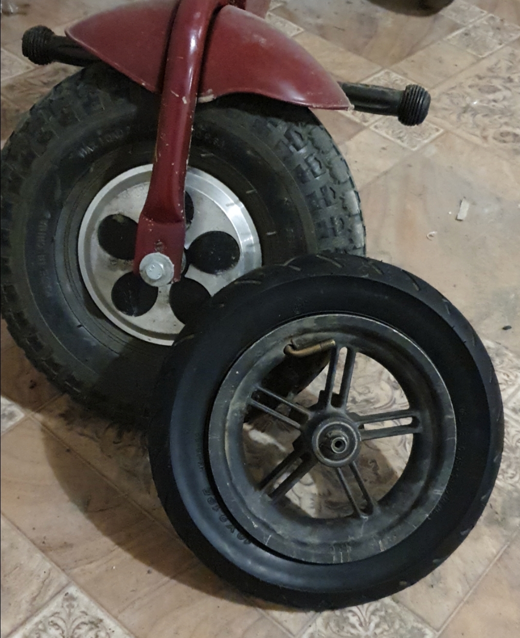

Прикупил гирик за 1000р. Колеса на замену родным
Оказалось 25мм 4жилы блин, обидно. Но в 2вд потянет итак. Можно статор с родного колеса переставить он 5 жил, будет веселей.
Добавлено 30 Нояб. 2020 в 16:24
Хотя идея собрать на таких 12-шках пока никуда не ушла. Они то 30мм 5жил

Цитата: zelen50 от 30 Нояб. 2020 в 19:22Разболтался механизм - да.
Этого достаточно. Как можно ездить с болтающимся рулем.
Так то у меня он тоже не сломан. Только болтается во все стороны. Никакие бабочки даже в мыслях нет подкладывать. В мусорку и точка.

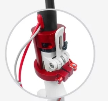

Это как бы и есть поломка. Ее нужно устранять на корню, а не маскировать еще одним хомутом поверх. Как вариант петля механизма складывания на али стоит даже дешевле чем эти хомуты.
Добавлено 01 Дек 2020 в 01:11
Такое же временное решение.
С доставкой 10 дней из рф.
Если бы я рассматривал восстановить заводские характеристики, так бы и сделал. Зачем все эти хомуты. Можно 2 петли купить за их цену.

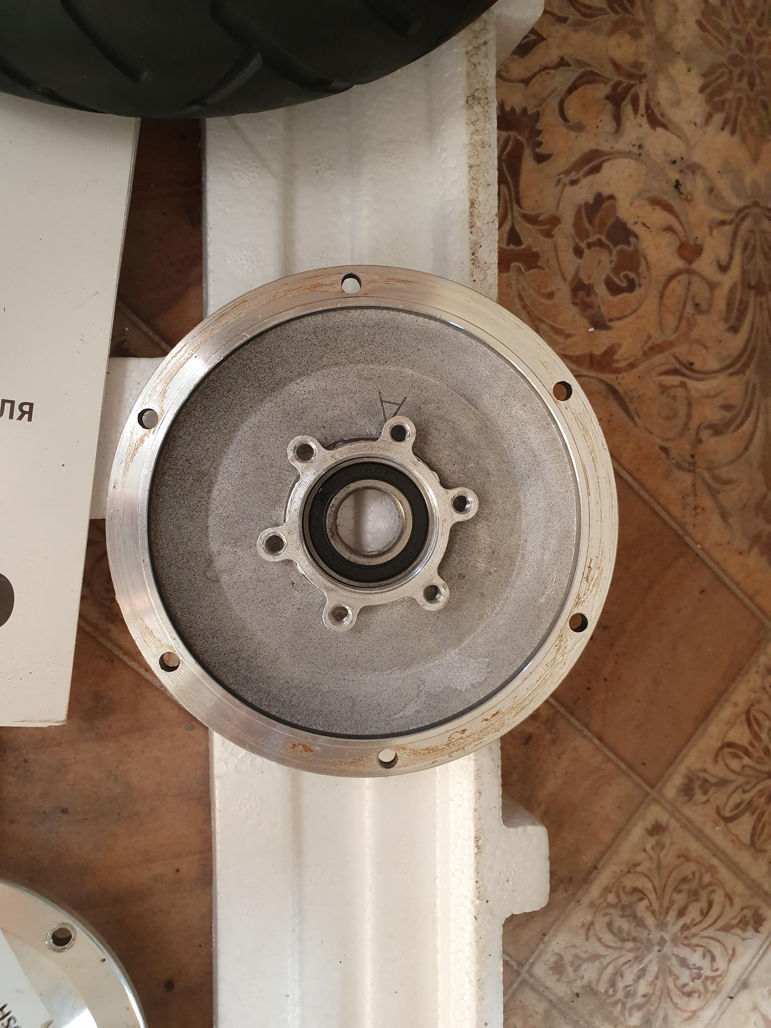

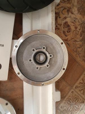

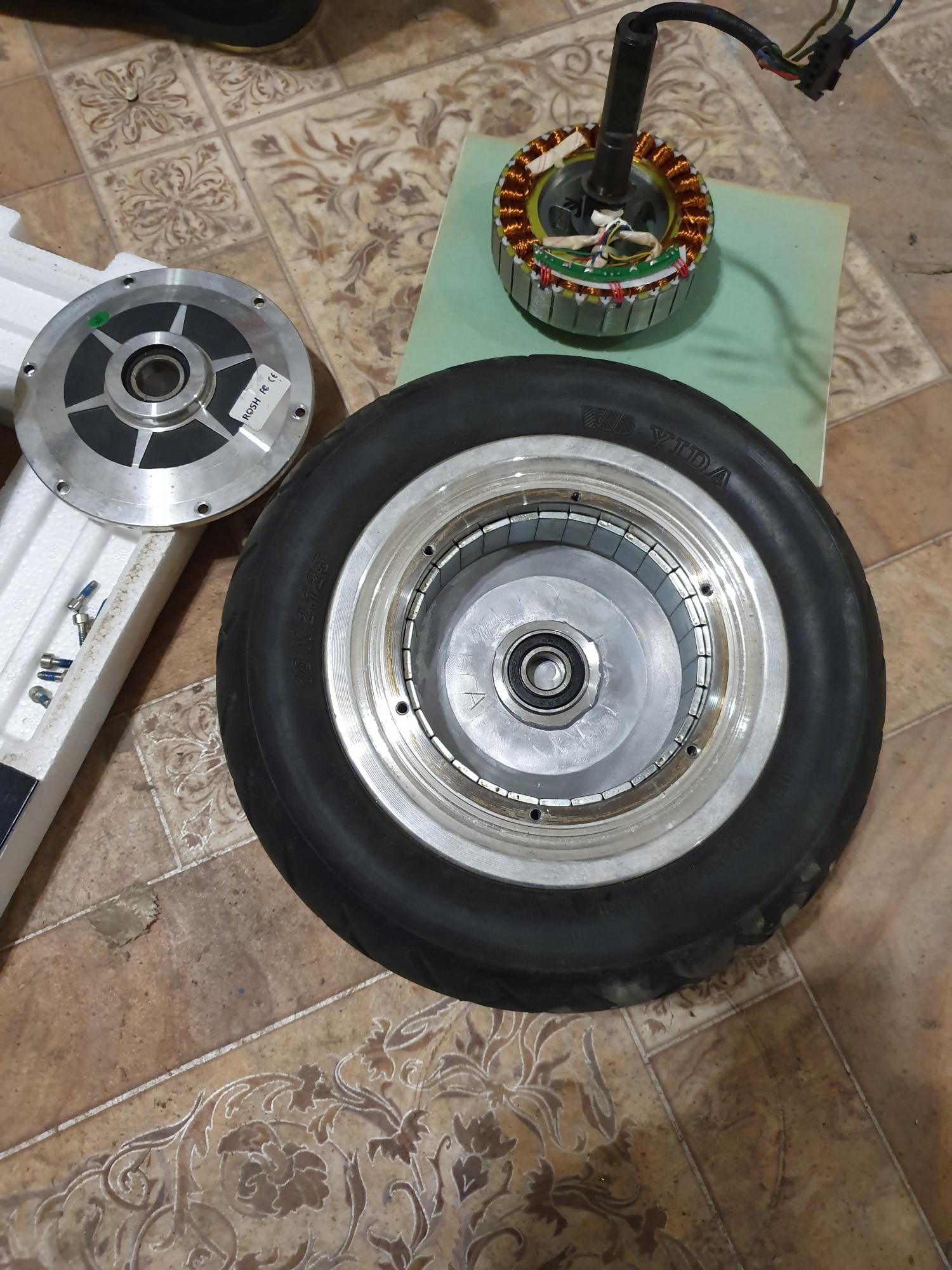

Разобрал оба гиро колеса. Ну что сказать как всегда девственно чистые колёсики, немного царапок сверху ну да ладно. В качестве бюджетного решения очень даже годятся. А конструкция у них, конкретно этих получше сяомишной.
Добавлено 01 Дек 2020 в 07:29
Тормозной диск от сяоми тут можно примоделить, но придется повозиться. Это того не стоит.
А вот тормозной диск от велика, уже лучше
Добавлено 01 Дек. 2020 в 07:30
Велосипедная проставка очень даже сгодится разметить отверстия под болтики
Ее внутренний диаметр совпадает с диаметром подшипника.

Цитата: zelen50 от 30 Нояб. 2020 в 19:22Разболтался механизм - да. Но не сломался.
Еще как вариант. Взять более продуманное решение от g30
Не дешевле. Но как минимум другое. Немного работы напильником и встанет как родное.
