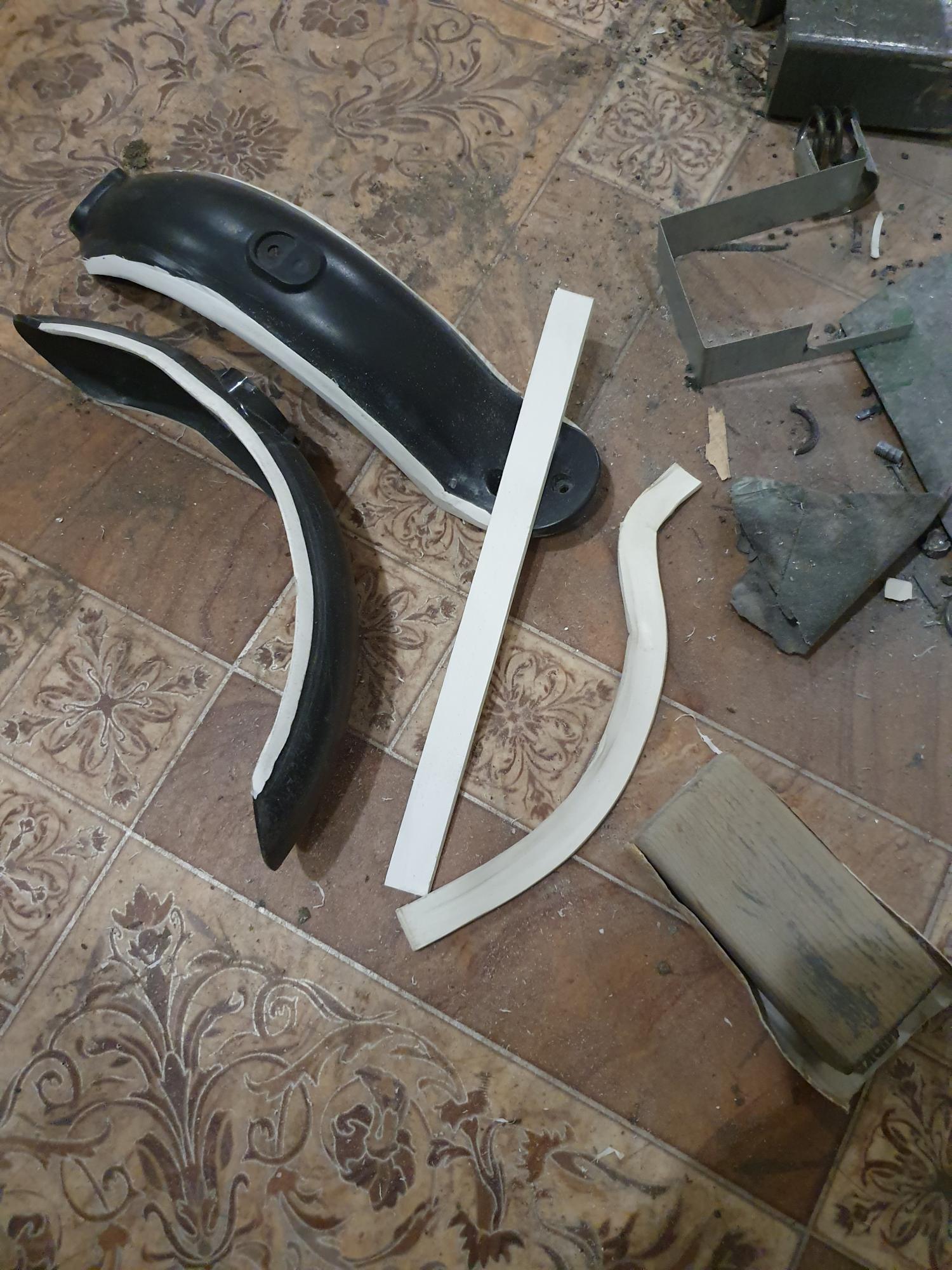

Пластик для уширения крыльев так и не нашел пока. Ну в смысле листовой рекламный или что-то такое.
С креплением крыльев вроде все просто.

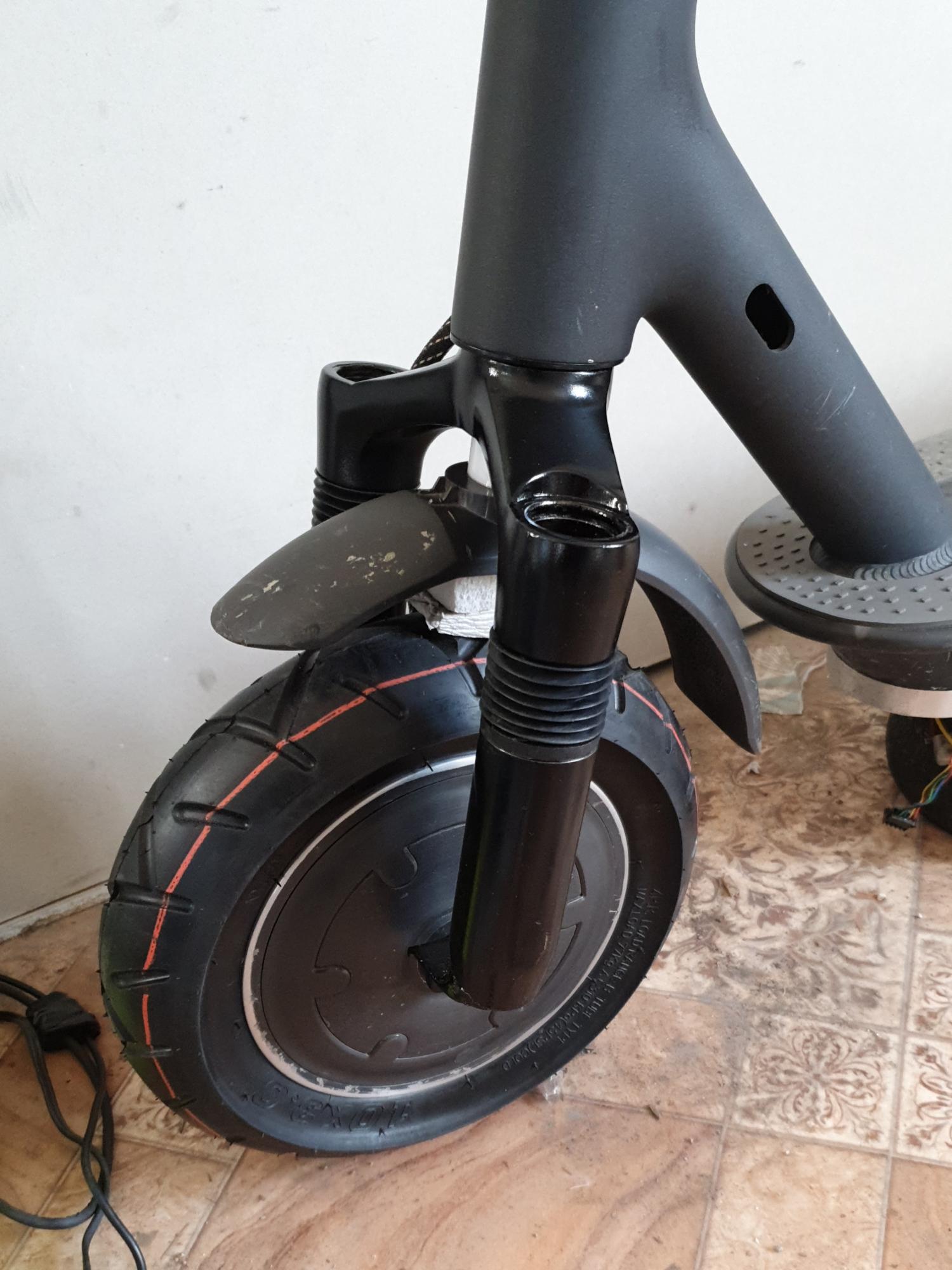

ТощийДжо
Видосик с работой подвески запилишь? Я на родных батареях по 17км проезжал максимум на    полном приводе с двумя батареями 34+- км при весе 90кг
Paxxa
Я вешу 75 и рассчитываю на 25-30км на 4p ездить

Пластик нашел)
Paxxa
Рекламный пластик тема. Забыл уже как с ним работать. Крылья немного уширились

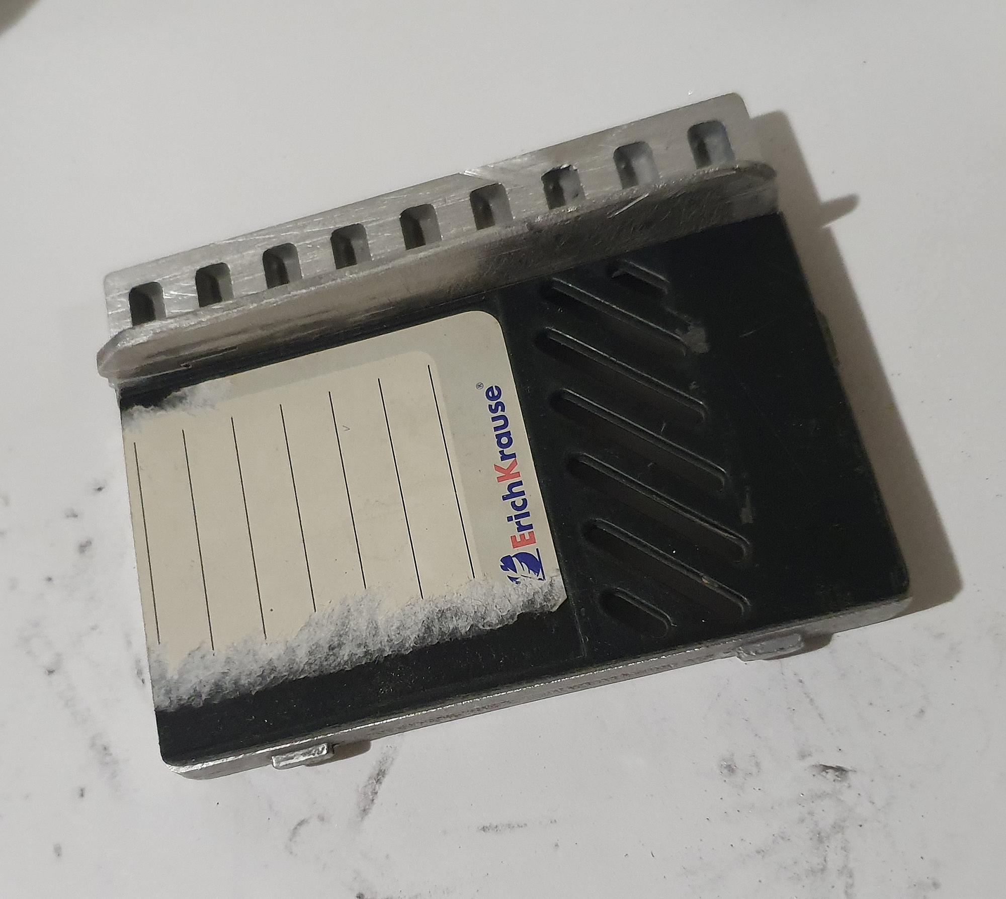

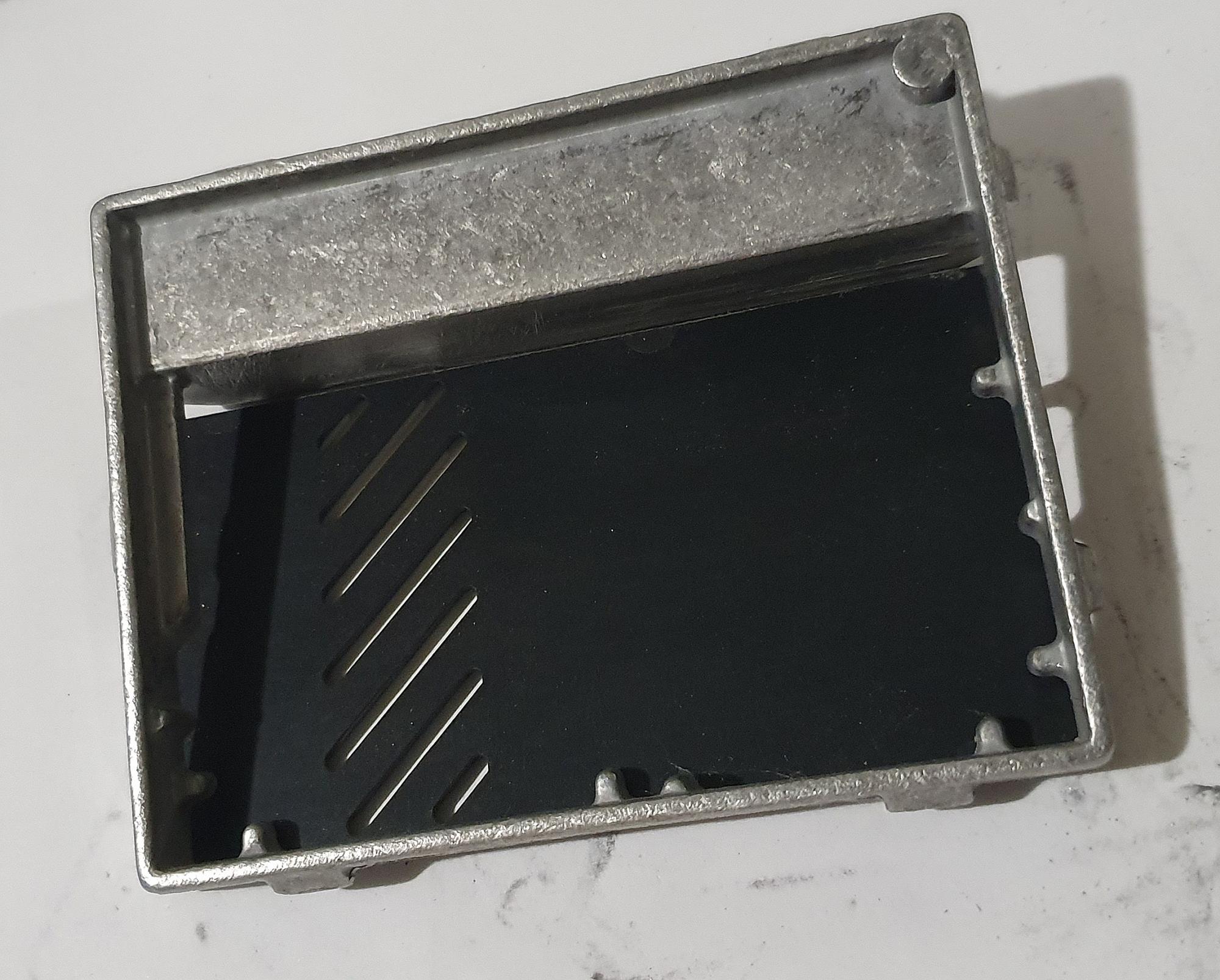

Запилил корпус. Жаль попытка всего одна, не сразу проникся как надо правильно фигурно вырезать в корпусе всё лишнее. Хотел пополам, потом понял что ненужно, но уже было поздно. Ребра можно было и не снимать
Крышку снизу из чего бы вы думали
Теперь склеить и можно собирать.
В целом предыдущий корпус это просто 2 уголка, так что такой будет точно лучше.

Слушай, ну рулится наклонами отлично. Но перед все же помягче бы сделать. Пружинки от 12й это решат.
Добавлено 21 Май 2021 в 15:56
Цитата: Ilya tmb от 21 Май 2021 в 09:37стильно
Благодарю. И весит 15кг ;-)
ТощийДжо
Цитата: Paxxa от 21 Май 2021 в 15:55помягче бы сделать.
А это разве разве реально с ходом 2см? Тут либо жёстко либо пробои
