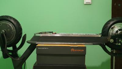

Чутка приноровился, по городу на много проще ездить :)

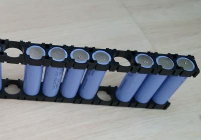

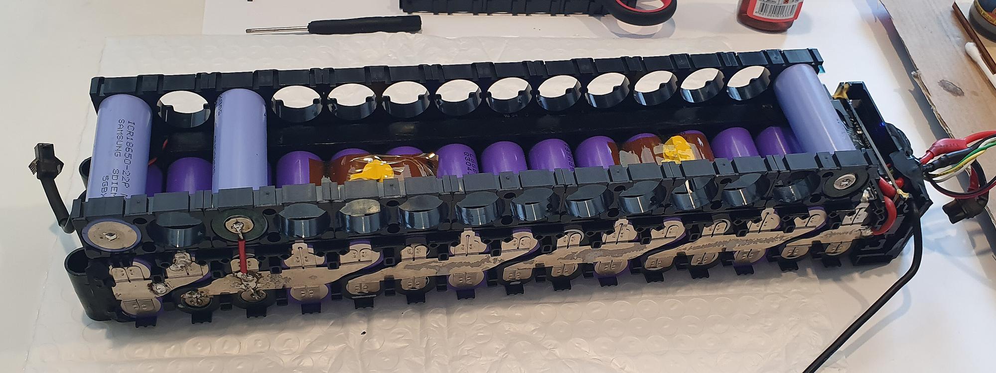

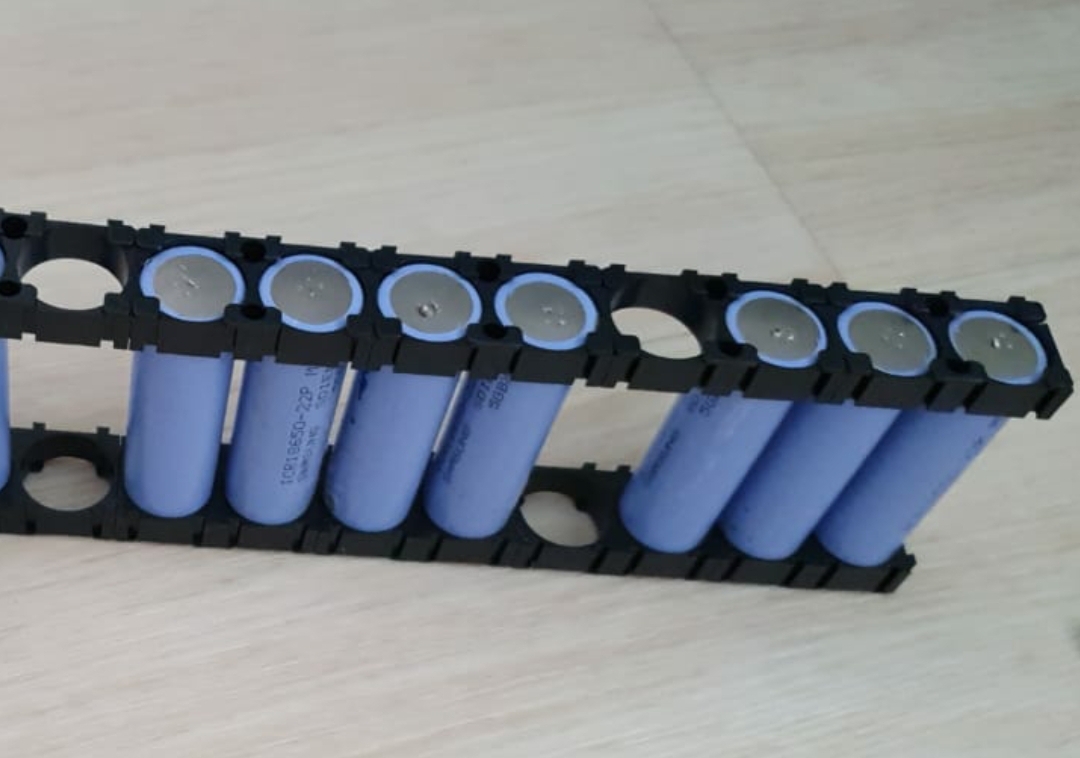

Доработка штатной батарейки, как планировалось.

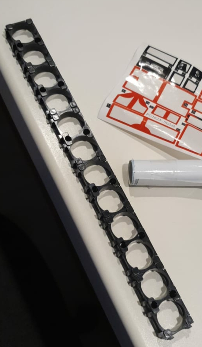

Заказал холдеры с али. Конструктор.
14шт по 2p.
На 2 сторонний скотч приклеил к родному холдеру. И выломал с одной стороны заглушки для ячеек, чтобы можно было менять 18650 в случае чего.
Paxxa

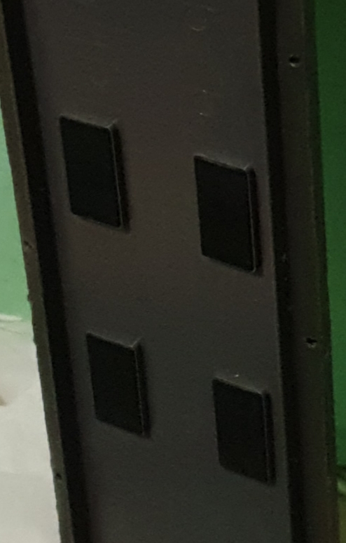

Чутка не лезет, ну да ладно :)
Добавлено 14 Март 2022 в 03:59
Выступы на крышке теперь уж точно спиливать. И будет норм.
