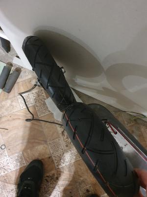

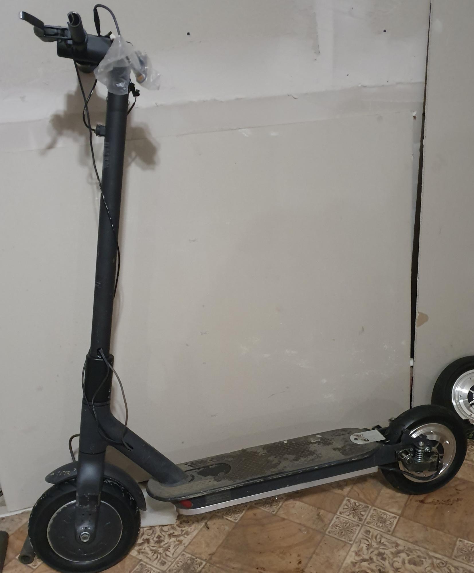

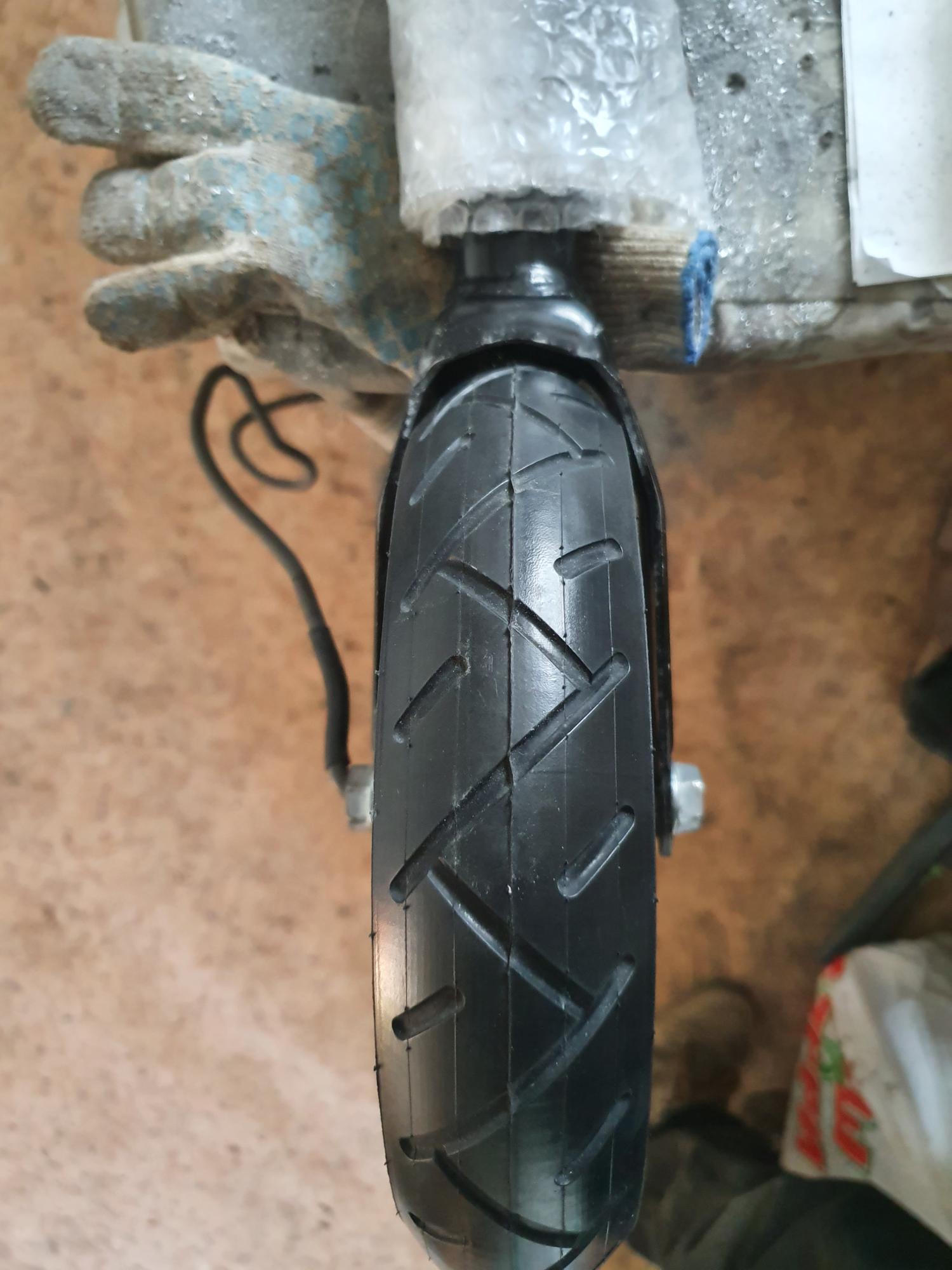

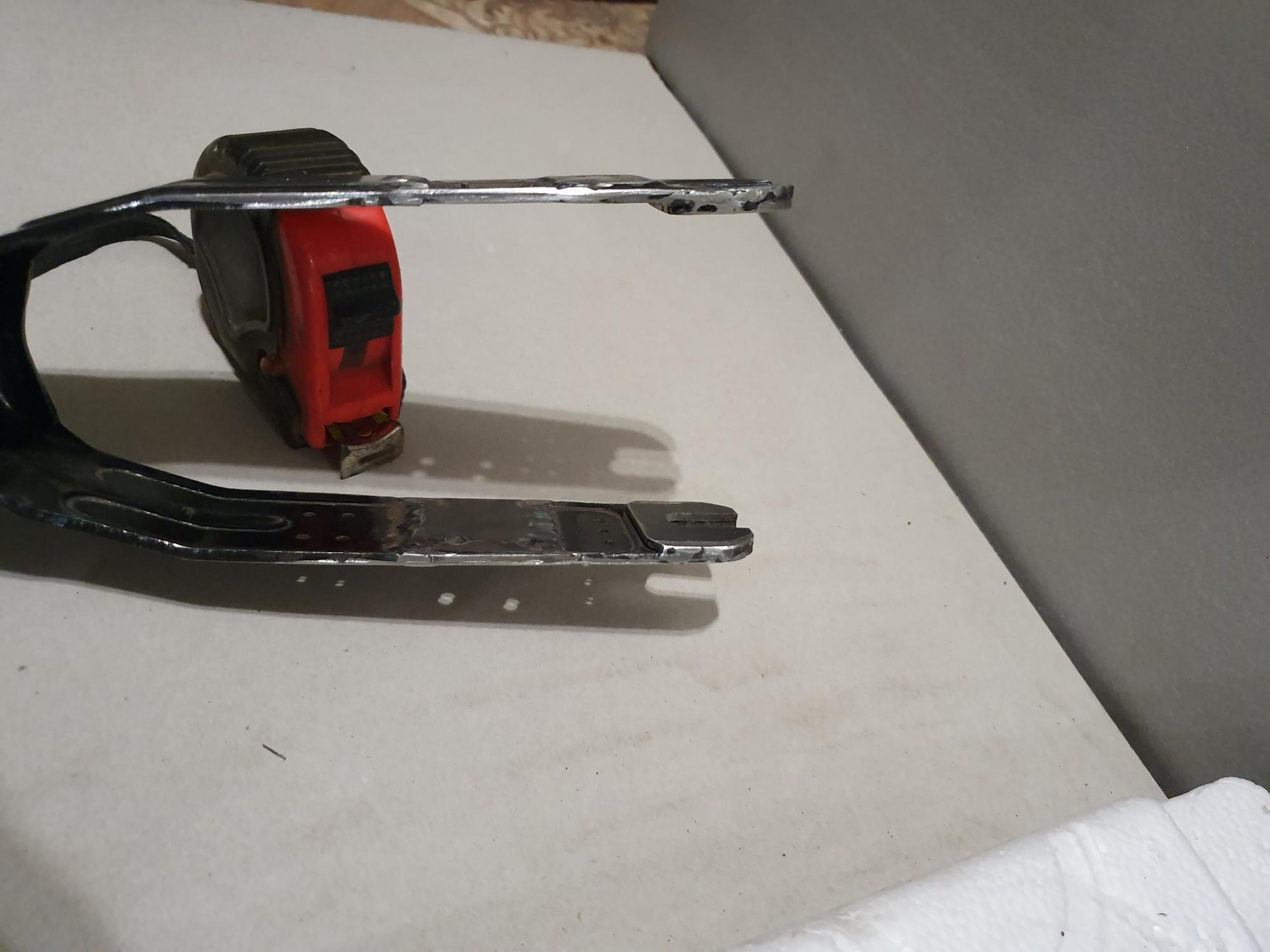

 В общем воскресенье, пошел я с утра с рвением поставить уже это колесо ;-D
Встаёт в родную вилку оно примерно так.
Добавлено 17 Янв 2021 в 12:58

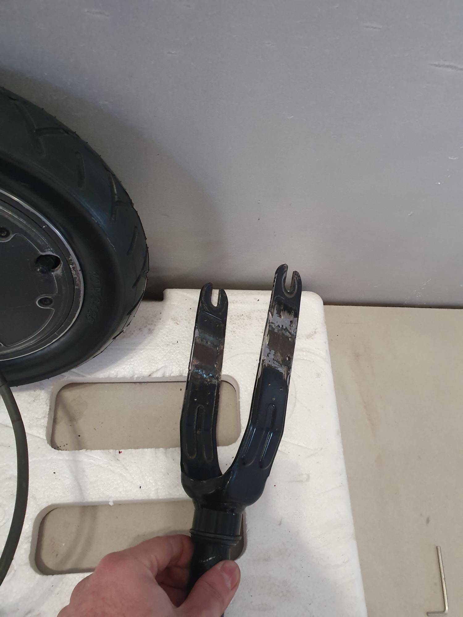

Ну и что тут думать, болгарку в руки и без слёз режем, варим.

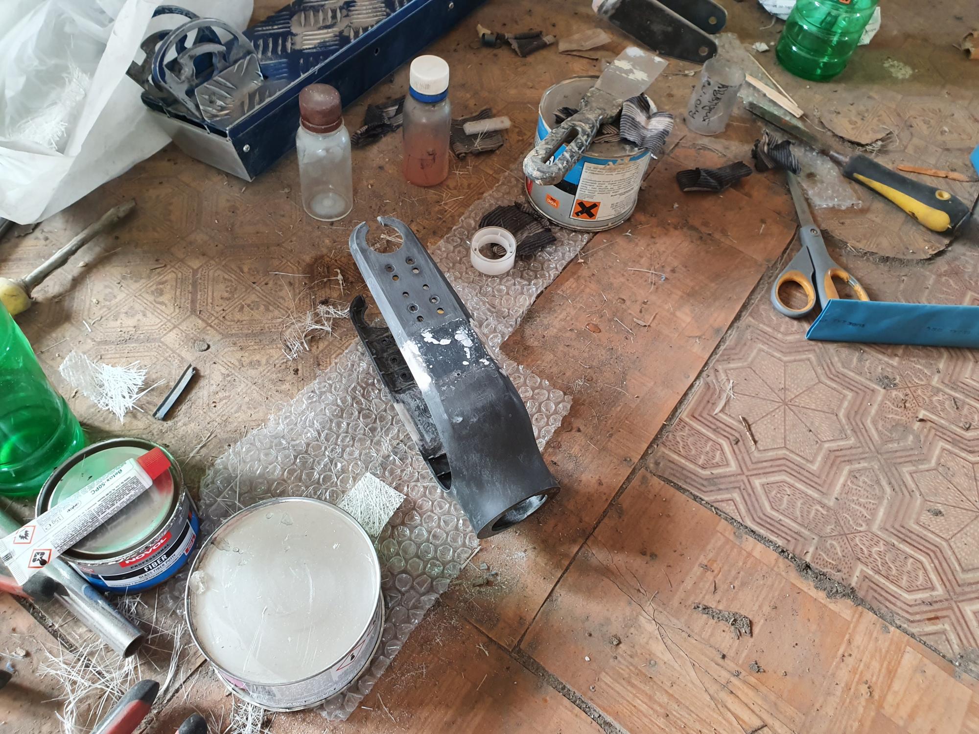

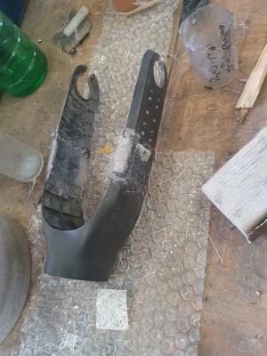

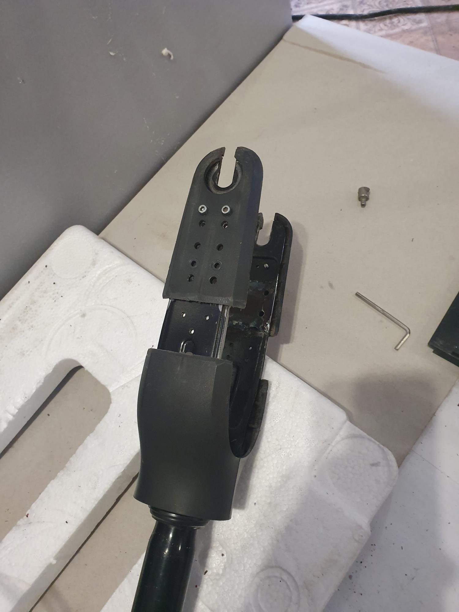

Далее уже хотел ставить ее на самик, и тут подумал, это ж потом опять снимать за зря. Располовинил так же пластиковый кожух вилки.
Сделаю уже сразу
Полиэфирка стекломат, немного шпатлевки.

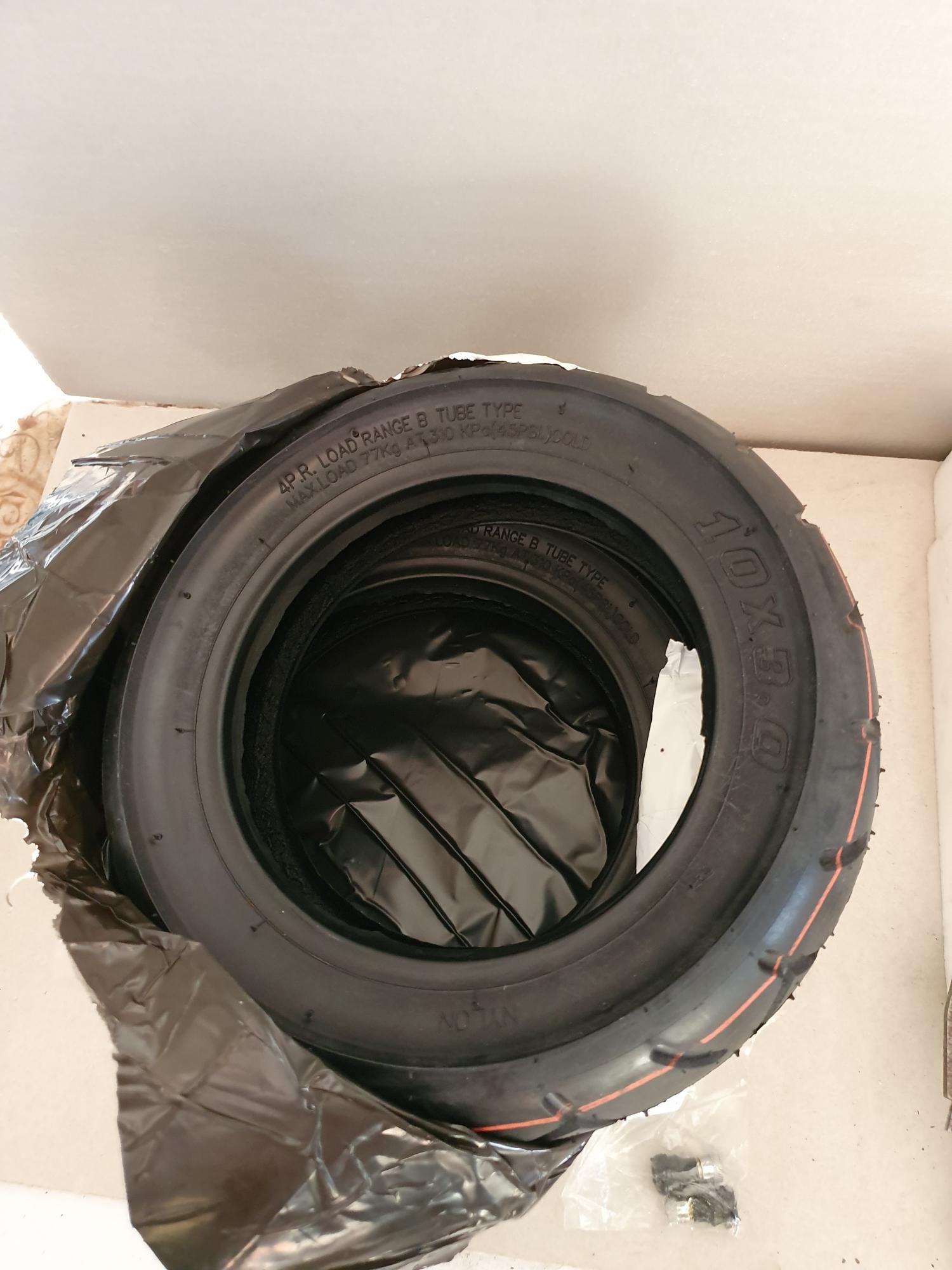

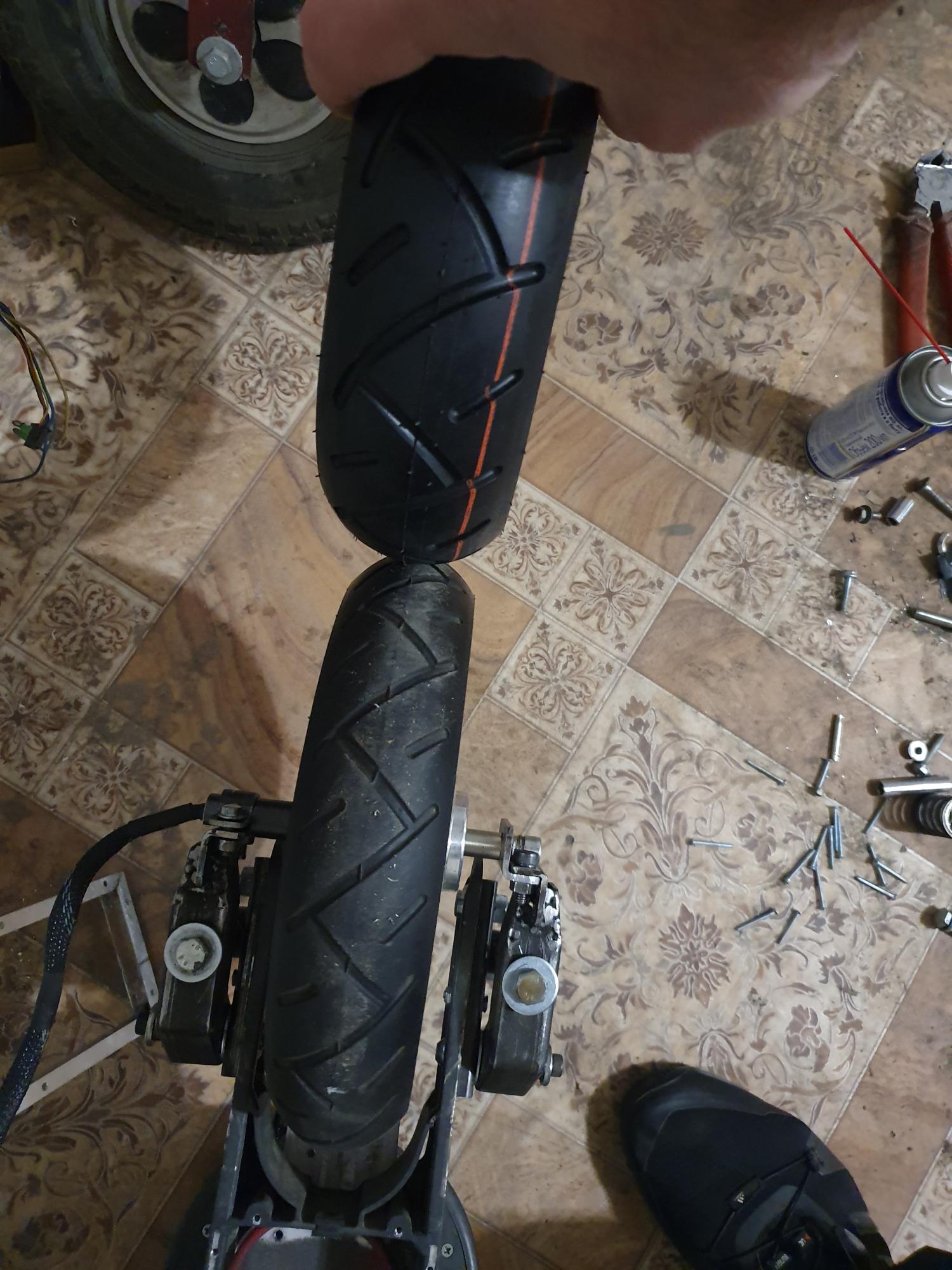

Если кто сомневается, стоят ли того покрышки 10х3.0.  :-)
Стоят
Paxxa
Ну вот это уже куда ни шло

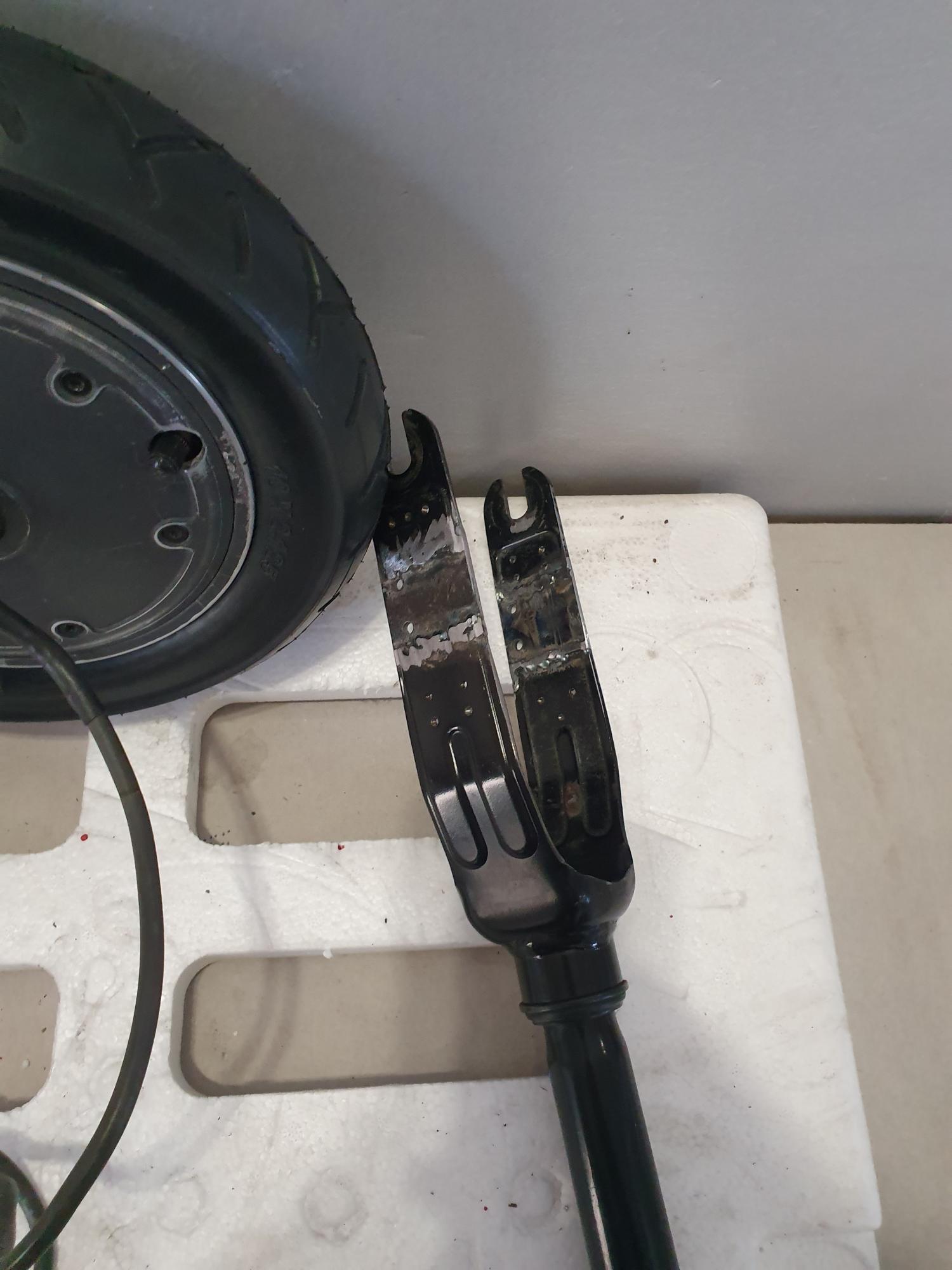

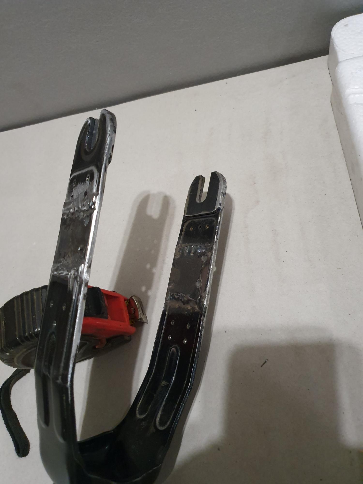

Раз уж доделал пластик передней вилки под широкие колеса, то и стальную решил немного улучшить. Сделал усилители дропов, ну и приварил их сразу

На приехавших покрышках нет надписи tubless. Повод подать спор? Или китайцы маркируют как хотят. В описании у продавана большими буквами  tubless tire
Добавлено 25 Янв 2021 в 07:59
Нипеля под безкамерки пришли той же посылкой, от другого продавца.

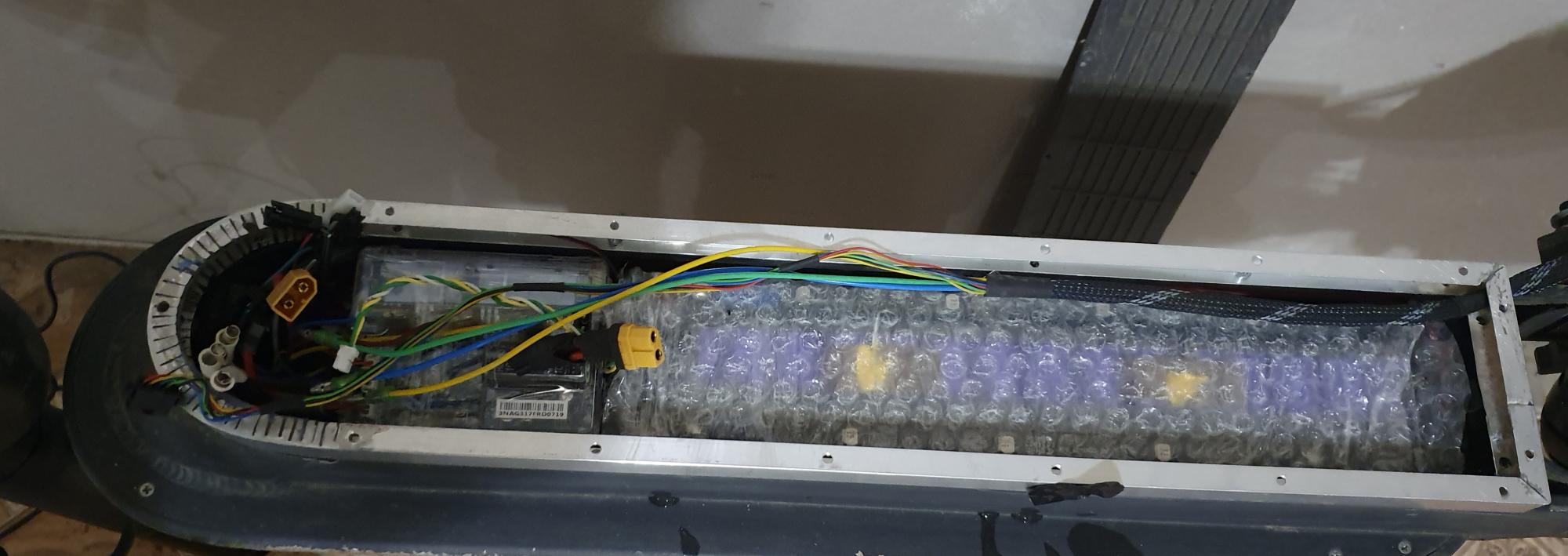

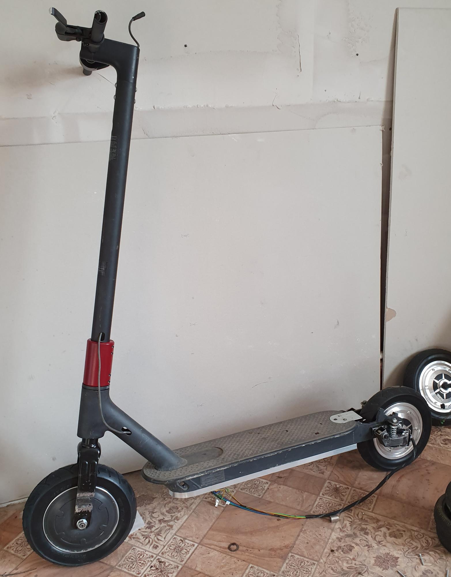

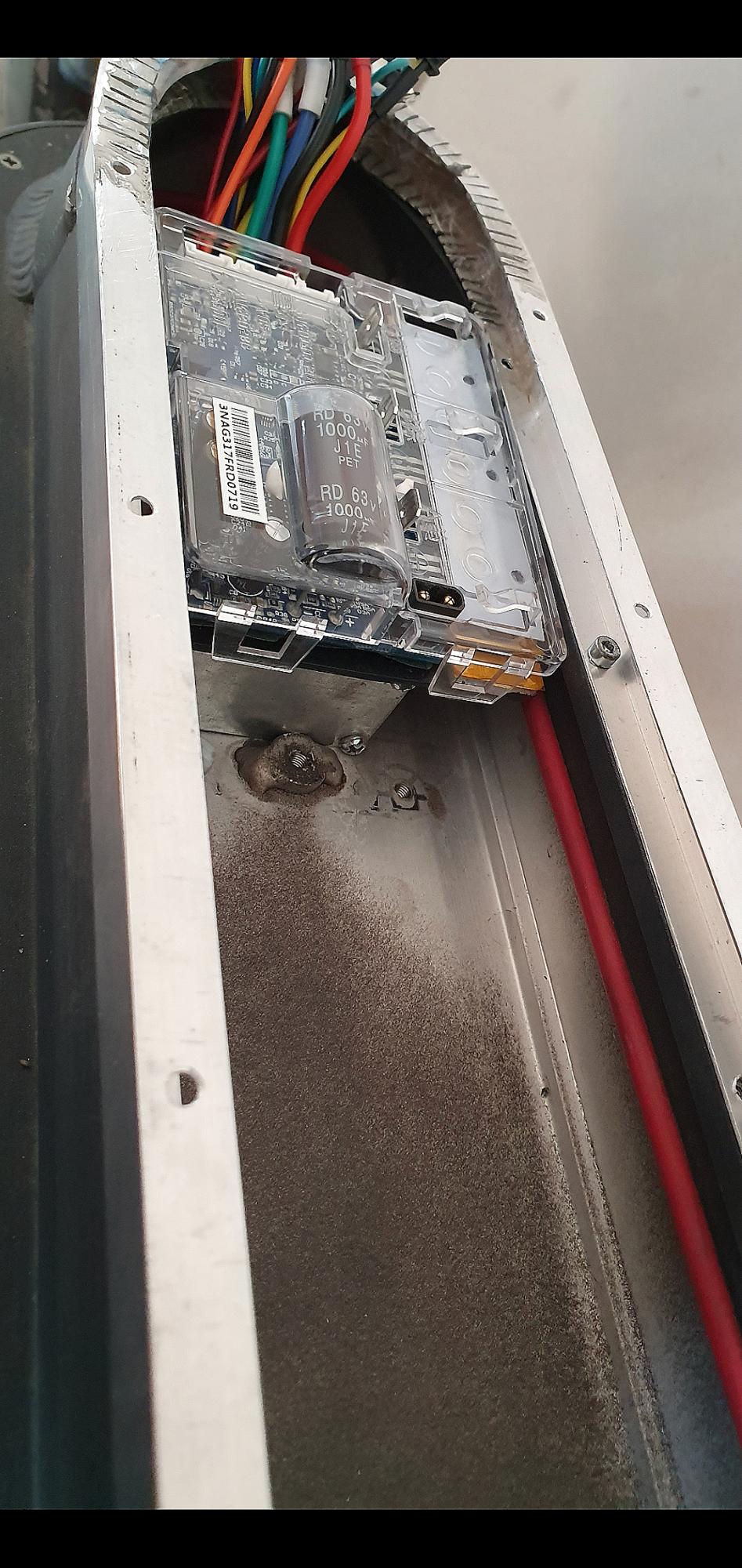

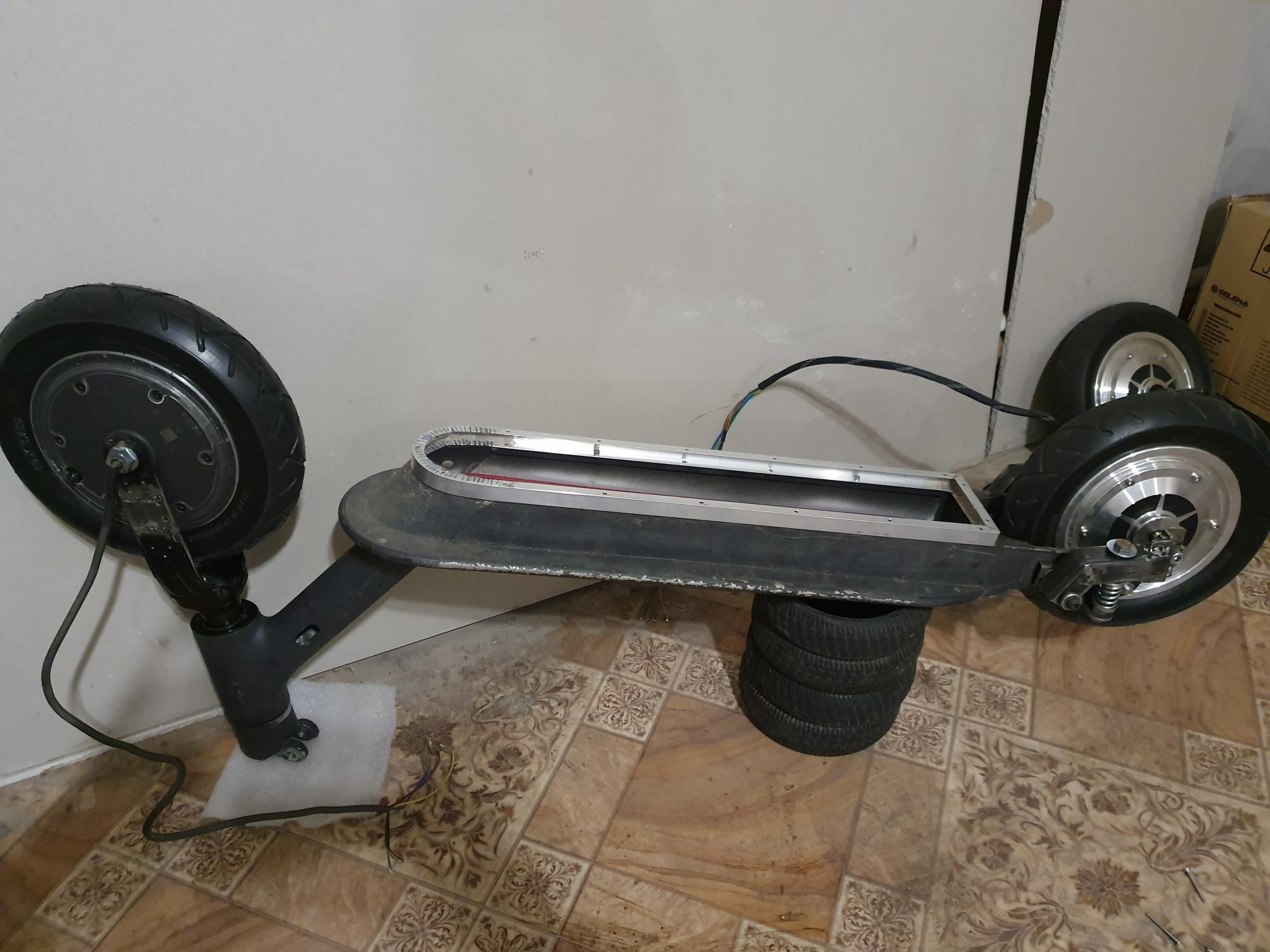

Ну вот и сэндвич  из двух контроллеров готов. Проставка 15мм в самый раз. Еще много места для дополнительных батареек.
Осталось все аккуратно подключить и запустить на полный привод.
Paxxa
#106
Свершилось. Всё подключил, собрал, завёл.
Прёт как танк. По рыхлому снегу покатался, вообще огонь. Тормозов так же хватает за глаза.
Немного с проводками еще прибраться и будет отлично.
