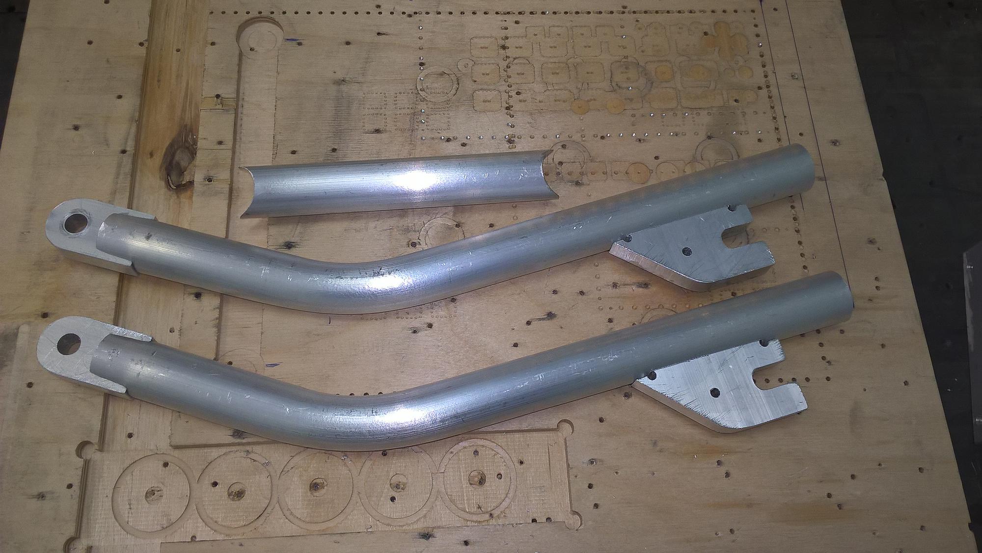

[user]Paxxa[/user], а подскажите как согнуть круглую трубу без ее деформации в углу сгиба? что для этого нужно?

xdforce
Хорошо! Я так-то и загуглить бы мог, но у нее форма такая... Перевернутая "Г"... Самое главное чтобы форма не погнулась, т.к эта труба вставляется в шток вилки, а внутренние диаметры совпадают 1 в 1
Paxxa
Если деталь одна и один изгиб то с песком. Если требования к симметричности 2 деталей, или 2 изгиба и т.д. то много надрезов сгибание и обваривание
Иван Сусанин
[user]Paxxa[/user], Песок плотно набивать, греть горелкой.
Сейчас проще (у кого уже зима) залить водой,- и на мороз. Заливать в несколько приёмов, что-бы не разорвало.
Я не заморачиваюсь,- пилю, гну, завариваю.
xdforce
Там прикол в том, что если поведет трубу, то она не налезет. Вот такие там зазоры. Поэтому да. Возьму песочка, согну, сделаю отверстия (типа хомут) закручу болты и вилка готова.

Цитата: Paxxa от 02 Дек. 2020 в 09:11Если требования к симметричности 2 деталей,
Да в общем, и согнуть можно 2 одинаковые детали...
