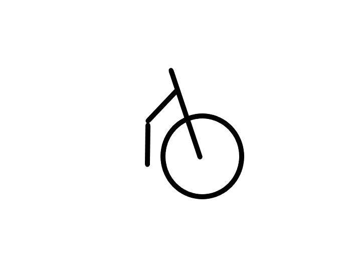

Посмотрел. В моем городе -- 15к. сам самокат. Может добить все таки? Да криво, сикось накось, но будет основа и в этом направлении, и для проекта в шараге
Басарга
[user]xdforce[/user], пусть гусь у тебя будет ломаный
xdforce
Идея. Не придется стакан трогать. Вот уже можно делать что-то. С задним колесом думать буду. В плане переделать скутерное. Ток звезду нормальную взять

посмотрел. интересное решение. я б накидал рисунок да вот программами такими пользоваться не умею... а листочек далеко)))
принцип понятен.

Цитата: xdforce от 02 Дек. 2020 в 16:32мне нужно чтобы труба стояла вертикально
Стапель. Хотя-бы кондуктор. Из фанеры, ДСП. Особенно, если нет опыта сварки. Струбцины. Собрать на прихватки, начерно, что-бы не повело. После проверки,- обварка
xdforce
Не понял для чего он. Стапель вроде для того, чтобы выставить коелса в одной плоскости. А тут надо ее либо согнуть сразу, либо надпилить, согнуть и обварить... Впрочем это несложно. Сложнее думать с коробкой для аккумов, да и тут не проблема. Через 3 дня я напишу что буду делать и как успехи
Иван Сусанин
Цитата: xdforce от 02 Дек. 2020 в 22:23Не понял для чего он
Для правильной сборки-сварки. Контроль геометрии. Фиксация элементов.
