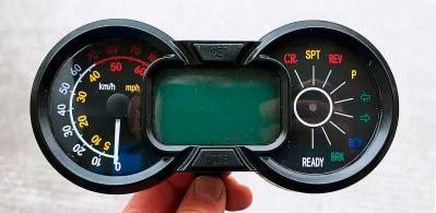

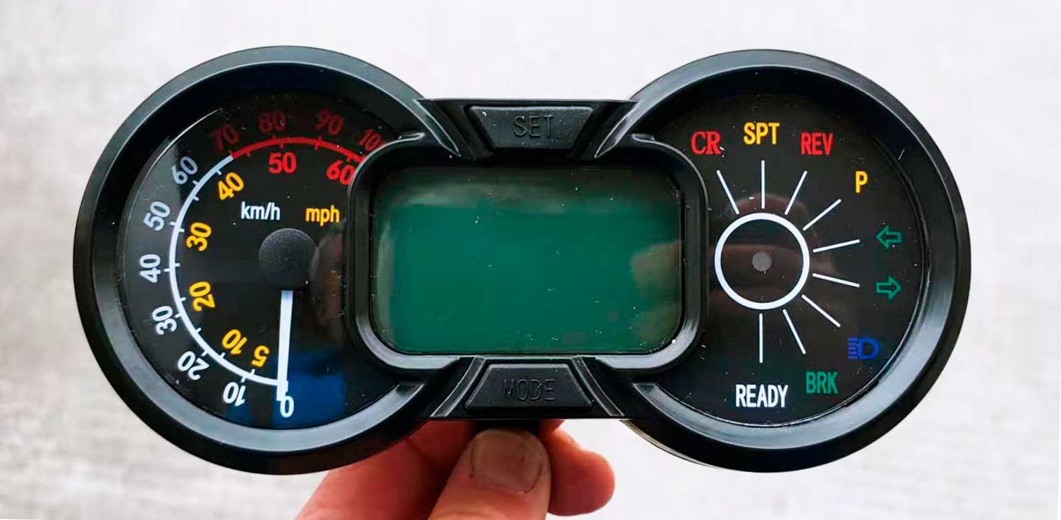

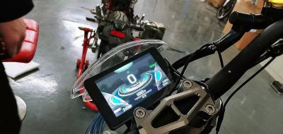

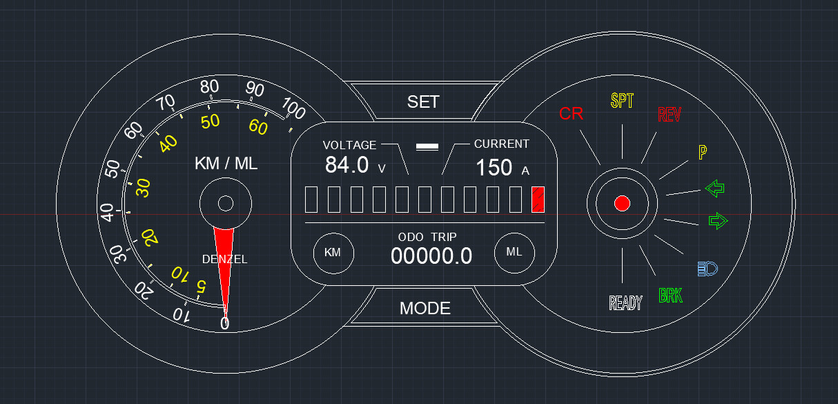

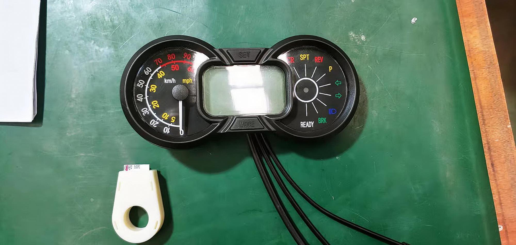

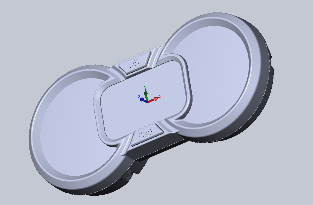

Мы начали выпуск приборной панели для электро мото-байков.
Изначально проект выглядел вот так:
Окончательный вид получился вот такой:
Проектировали данный спидометр под Трувор. Но потом решили его использовать на всех наших байках.
Кому нужен 3Д чертеж (Soild Works) для моделирования - скачать можно тут:
https://drive.google.com/file/d/1R8LgUlEqIOWkzBIWzq8bABx453QfgEPh/view?usp=sharing

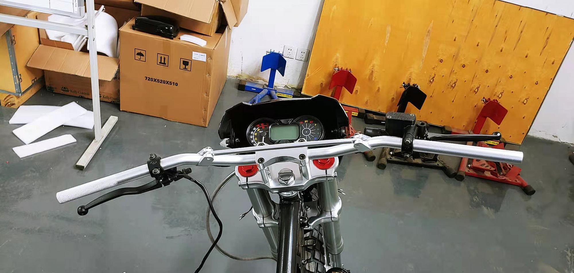

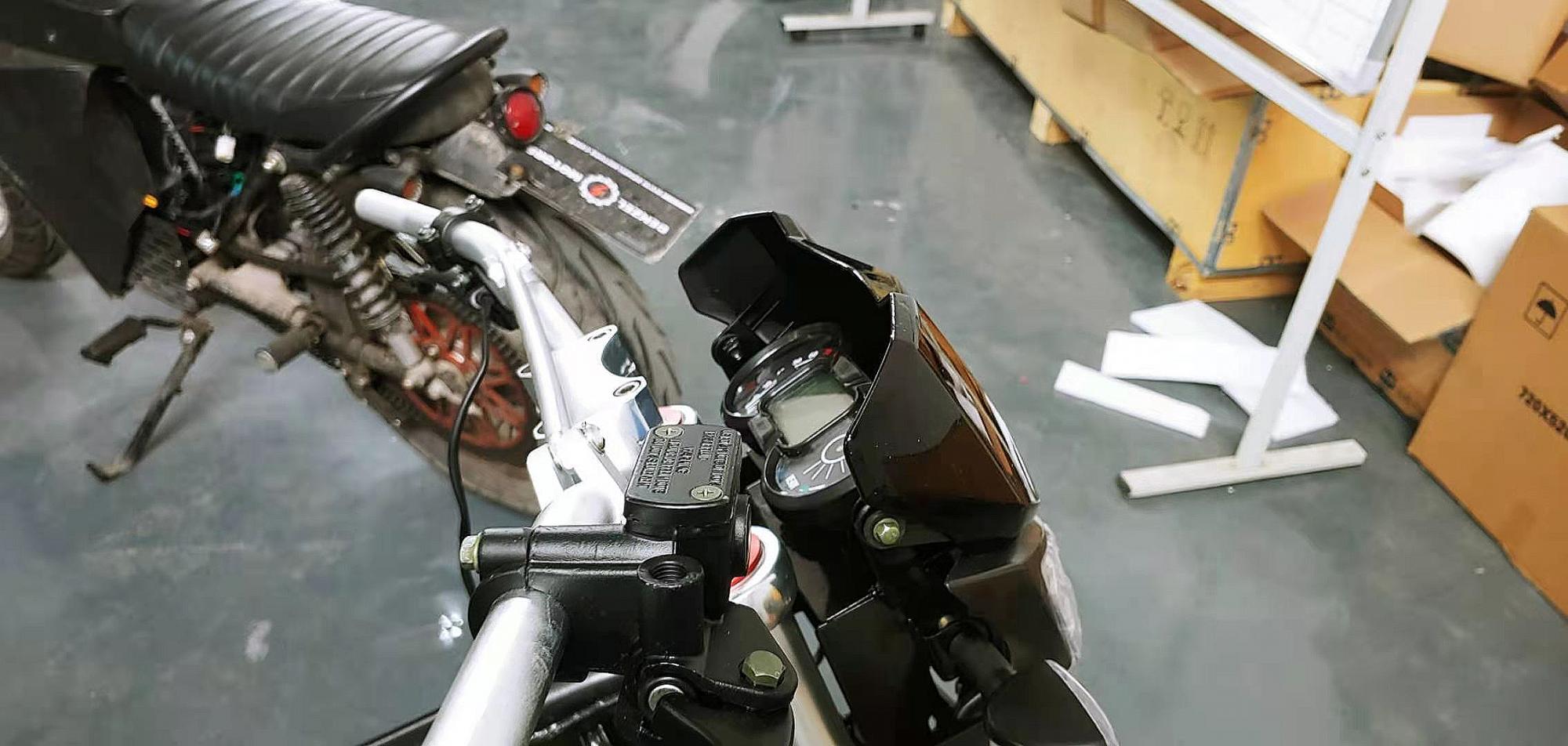

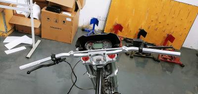

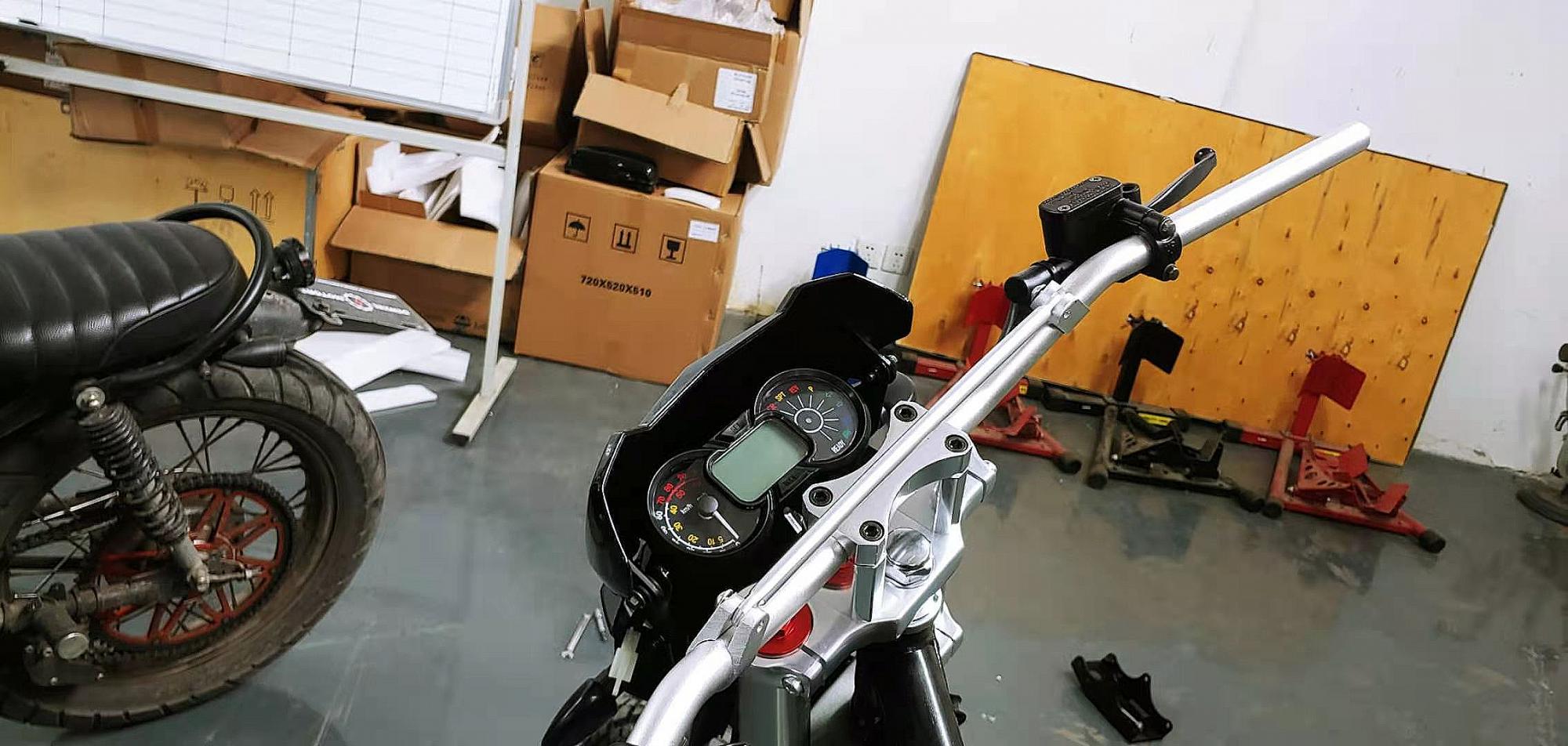

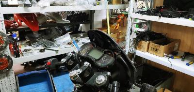

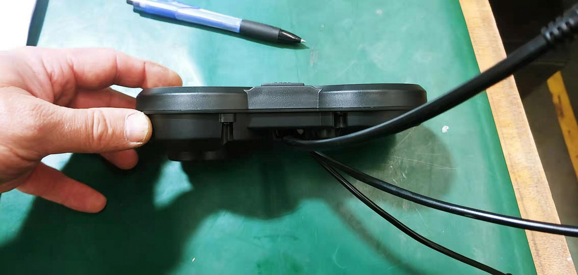

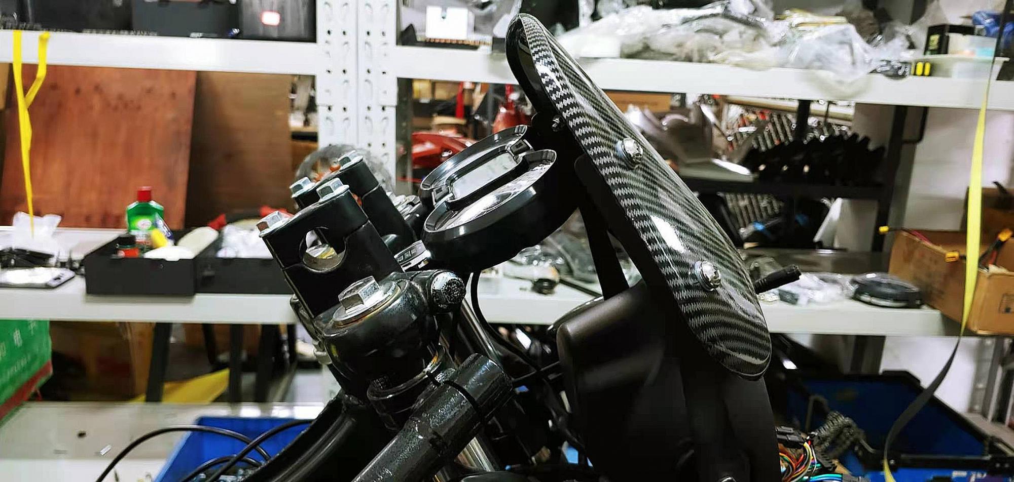

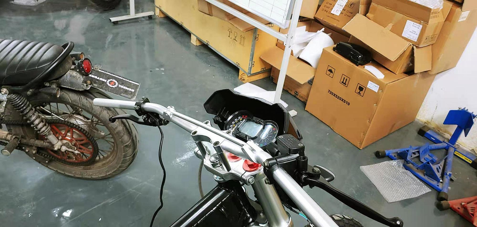

Несколько фоток с Кафе рейсера (позже выложу больше фоток)
Характеристика:
Рабочее напряжение (шкала настраивается): 36V, 48V, 60V, 72V, 96V, 110V, 120V
Выпускаться будет в двух версиях - с измерением тока и без
Максимальный измеряемый ток (на сегодняшний день) 150А - в принципе по заказу можем сделать и больше.
Одна и та же шкала может быть использована для отображения тока или напряжения (управляется переключение кнопкой).
Стандартные показания ODO и TRIP
Скорость снимается с датчика холла - скорость настраивается изменением диаметра колеса и кол-ва полюсов двигателя.
Стандартные сигналы (12В), поворотники, дальний свет, СПОРТ режим, Реверс, Паркинг, READY, сигнал тормоза, специально для Келли контроллера вывели индикатор включения Круиз контроля.
В центре левой части - индикаторы зарядки батареи - сделано под наши байки которые идут с бортовым зарядным устройством. Когда зарядное стоит внутри рамы - можно отслеживать зарядку. В принципе эти индикации можно использовать для чего то другого - например для вывода кода ошибки.
Цена с доставкой до Москвы 120 USD
Принимаем оплаты в биткоинах

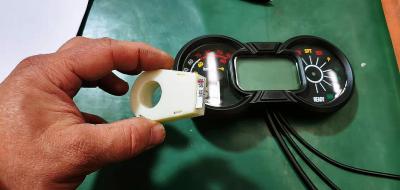

Точность 0.1 А
Заряд и разряд показывает

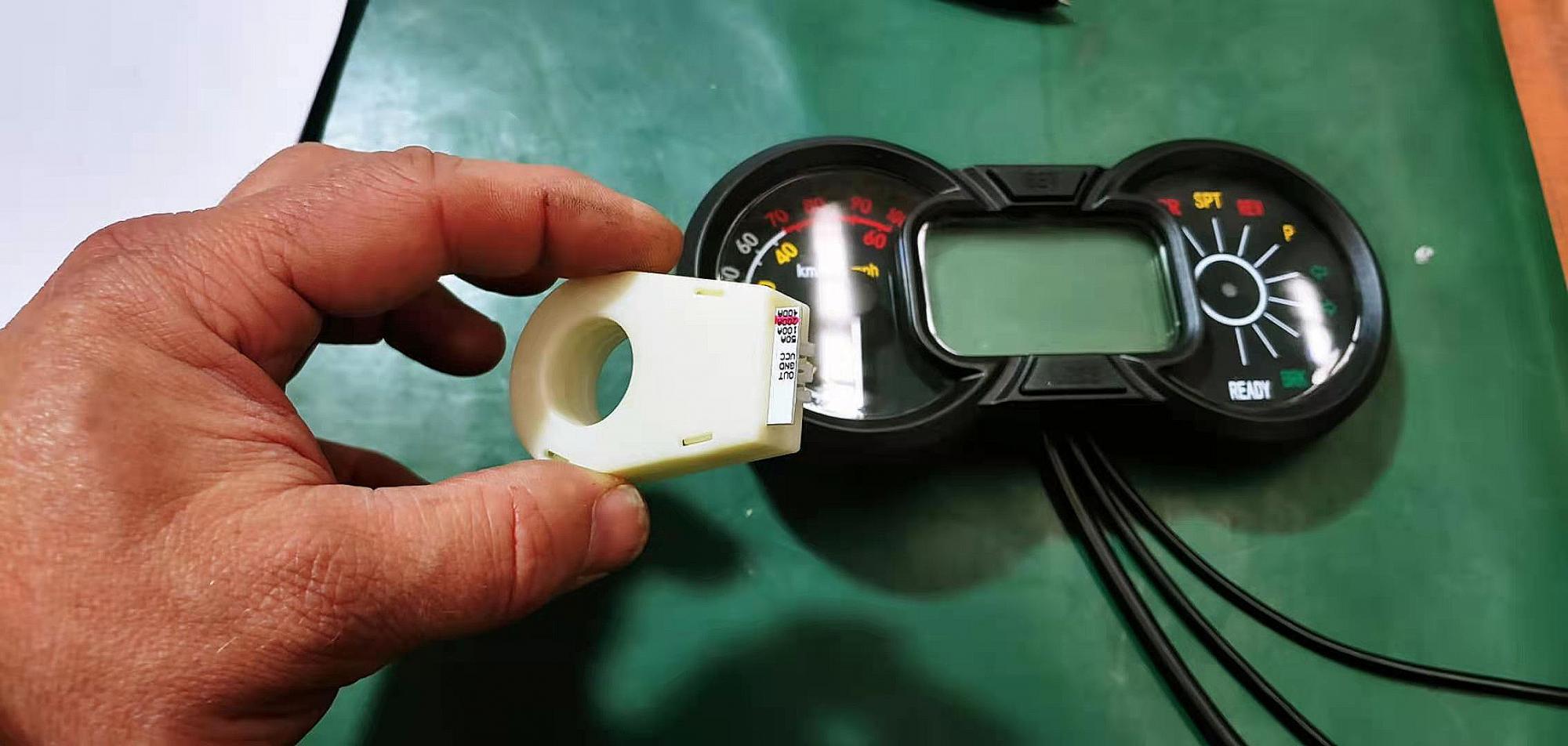

Denzel Motors
Цитата: Stanislavchik от 26 Дек. 2020 в 10:16
:wow:
Ну вот, а я себе заказывал аналоговую приборку на стороне.
Еще бы вольтметр и амперметр аналоговые смотрелись бы.
Извини не понял про аналоговость  :-D
Аналоговый сигнал есть  - есть полоска, есть цифра

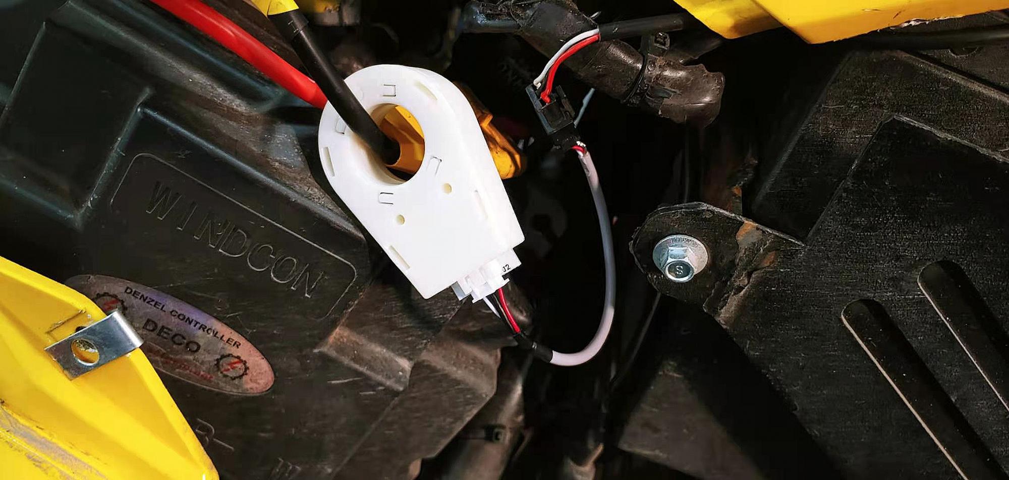

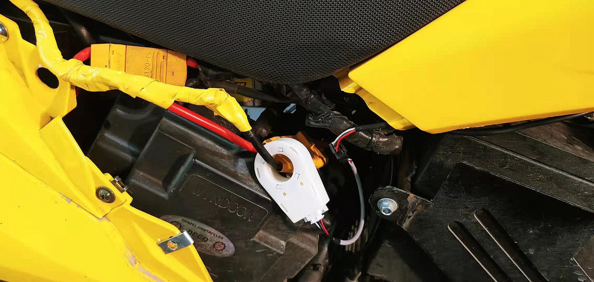

Информация о токе снимается с помощью такого датчика:

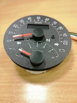

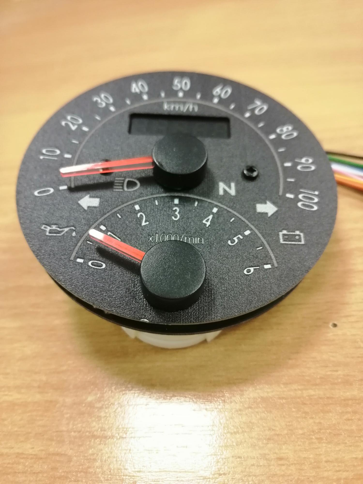

Stanislavchik
Вот такую приборку заказывал на Украине. Без вольтметра и амперметра.
Denzel Motors
Хорошая приборка. Но вот например сразу - сделать что и в милях и км была = будет сложно  - там индикатор скорости мешает - - убрать его - ну .... можно.    Внизу переделать шкалу на вольт метр - хорошо можно - но в она (шкала) - показывает очень приблизительно - нужно параллельно делать цифровое обозначение - где его делать? ну куча вспомогательных сигналов куда то надо выводить - дистанция и т.д.

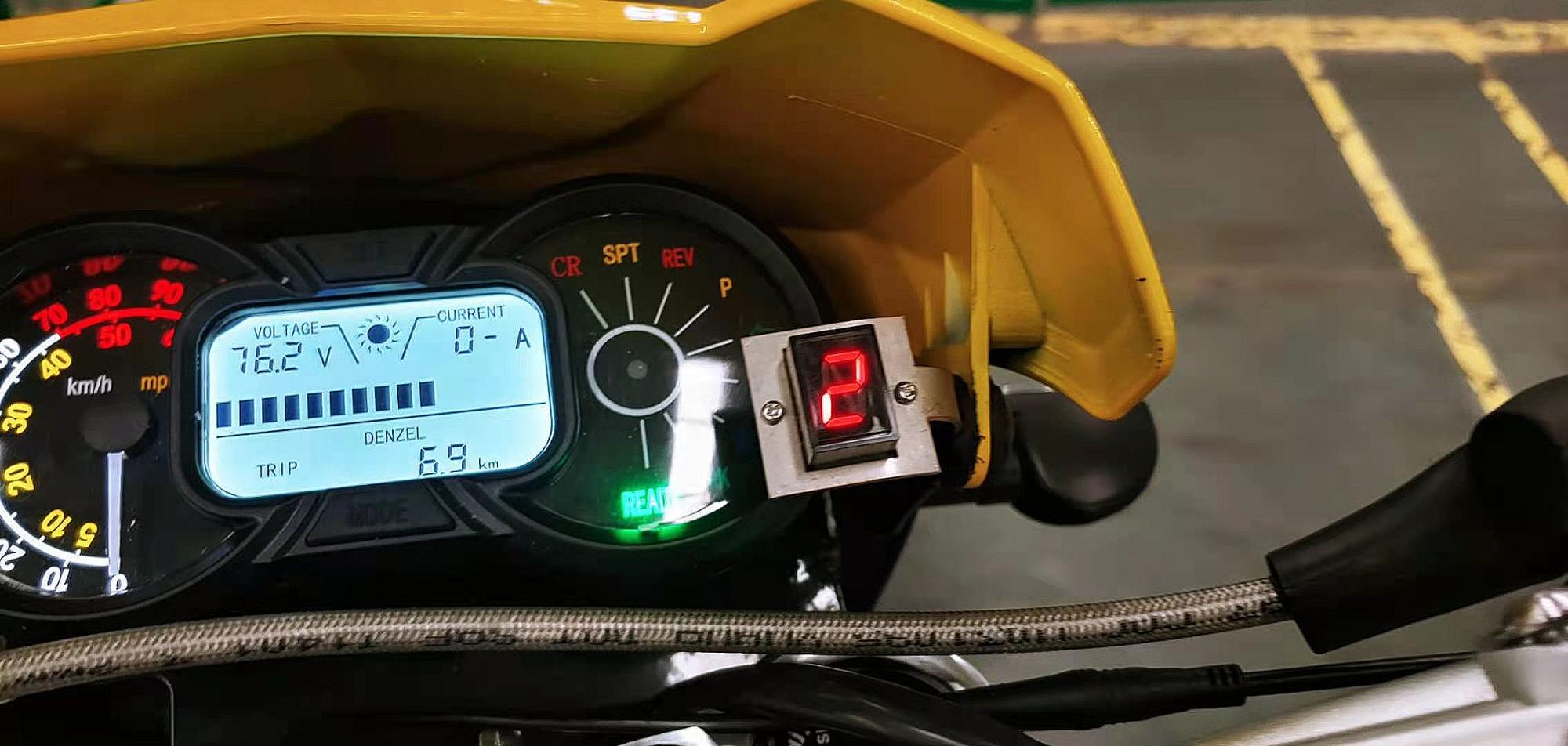

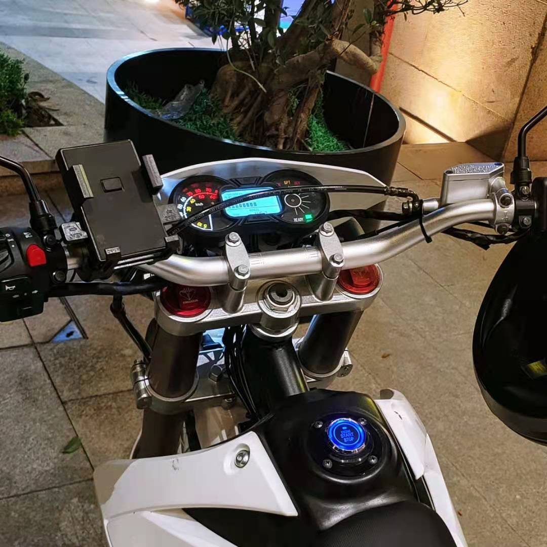

SPD-5 на электромотоцикле RUSH

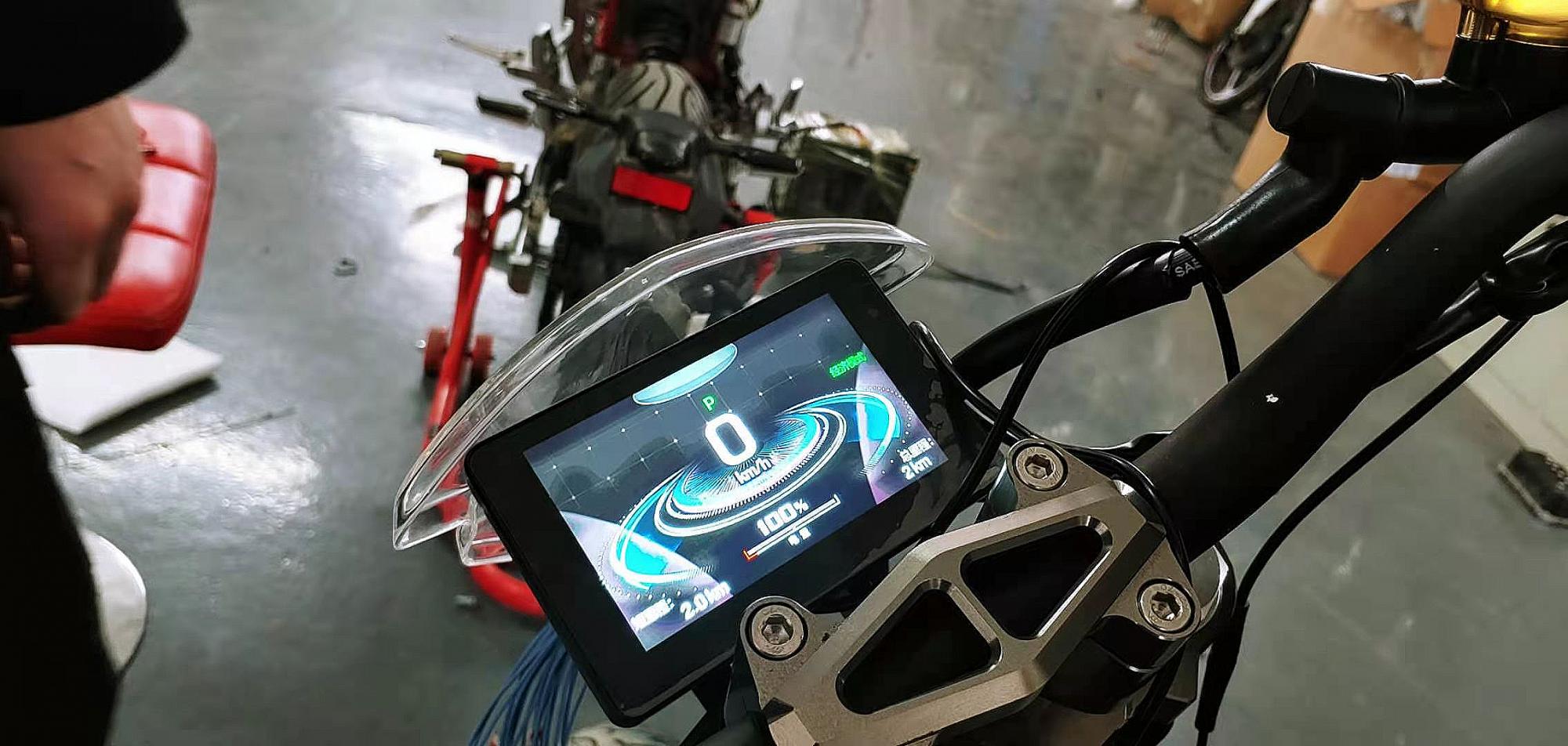

3. У нас сейчас также на разработке еще один TFT
У него поддержка CAN - сейчас уже работает с DECO - и там можно настроить красоту как хош - единственный не достаток - это квадратная форма (ну мое мнение).

Датчик "токосъемник" - установлен на раш

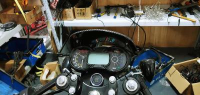

Denzel Motors
Новые фотки конечного продукта:

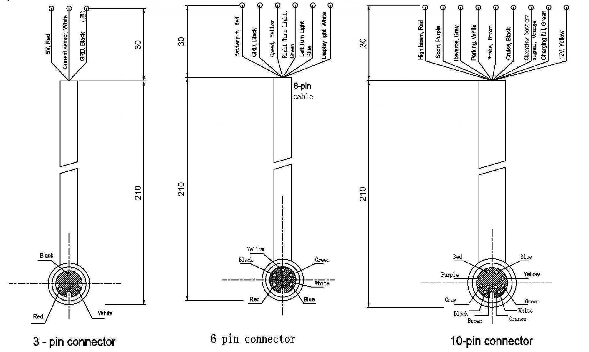

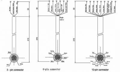

Схема расключения проводов стандартной версии:
