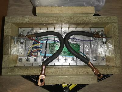

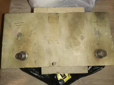

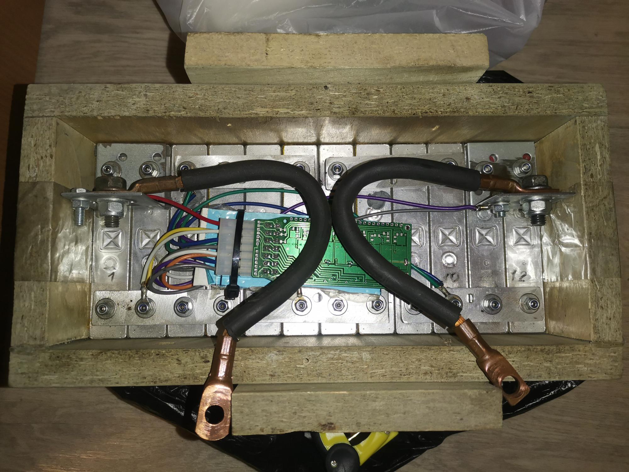

у меня так же, решил проблему автозапуском:)
стоит сборка 6s2p toshiba scib 20ah
в простое часов 16, с 14.4 падает до 13.5, вебасто просаживает до 13.2, потом идут попытки старта, через 1-2мин, с каждой попыткой крутит бодрее
в минус 20 отрабатывает вебасто, но титанат запускает движок раза с 3, когда взбодрится, так как замерзший, думаю что легковую бы запустил на раз
у меня дизель 2.5л
сегодня замерил ток потребления обычным мультиметром, с мультитрониксом 0,08, без него 0,03(старлайн а93 с gsm)
запустил, после вебасто, раза с 5-7, напряжение было 12,9-13,1 температура -36
попробовать убрать балансир от влада?
может из-за него просаживается с 14,4 до 13,5в?
или проверить ячейки на сопротивление? без демонтажа перемычек, можно проверять?
вчера занес акб в дом, было напряжение 14.76 стало 14.7 сопротивление 4.6 после 21часа простоя, получается просаживается напряжение до 13.5 из-за мороза
вывод: неплохо было бы внедрить нагревательные элементы

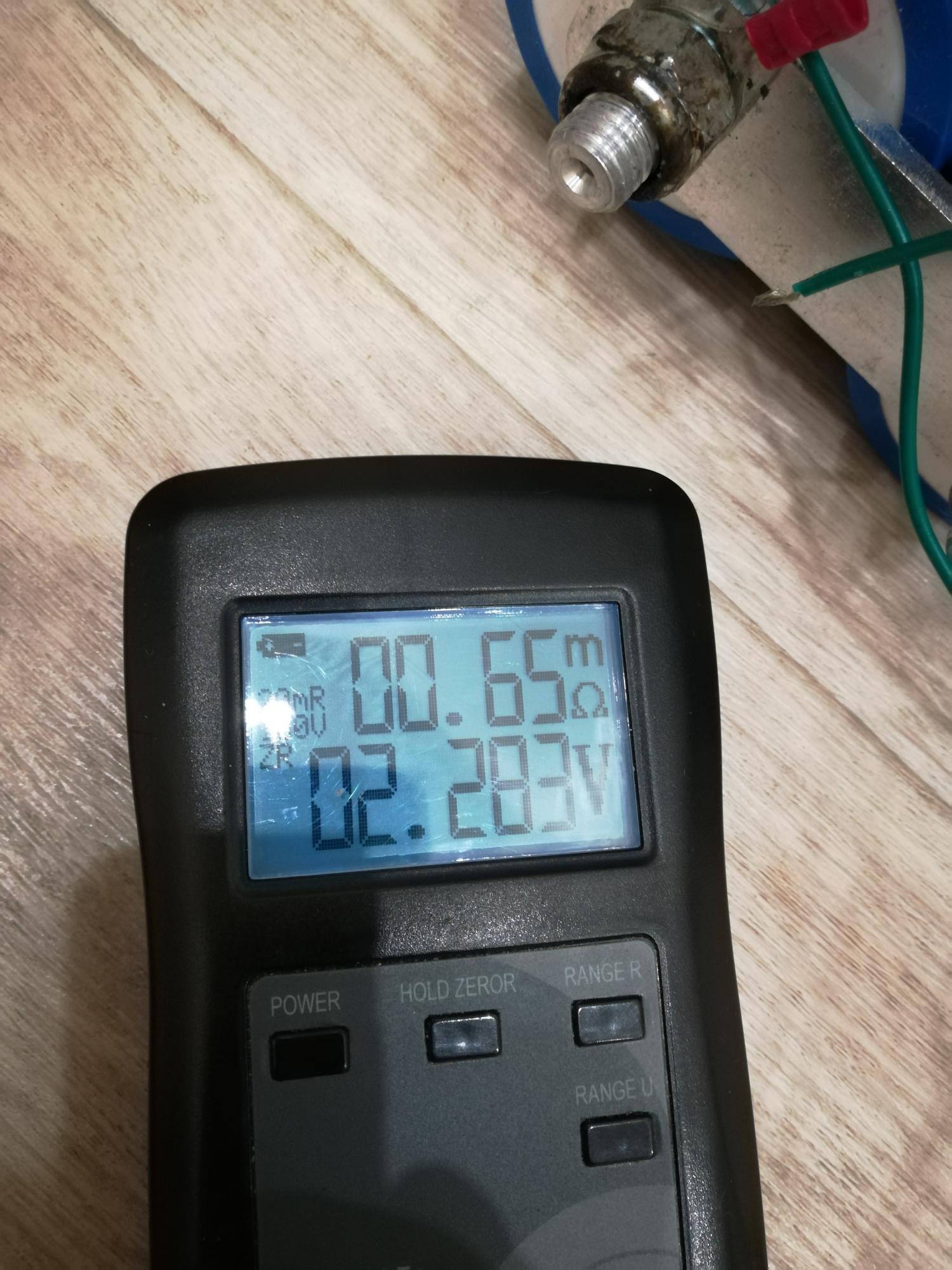

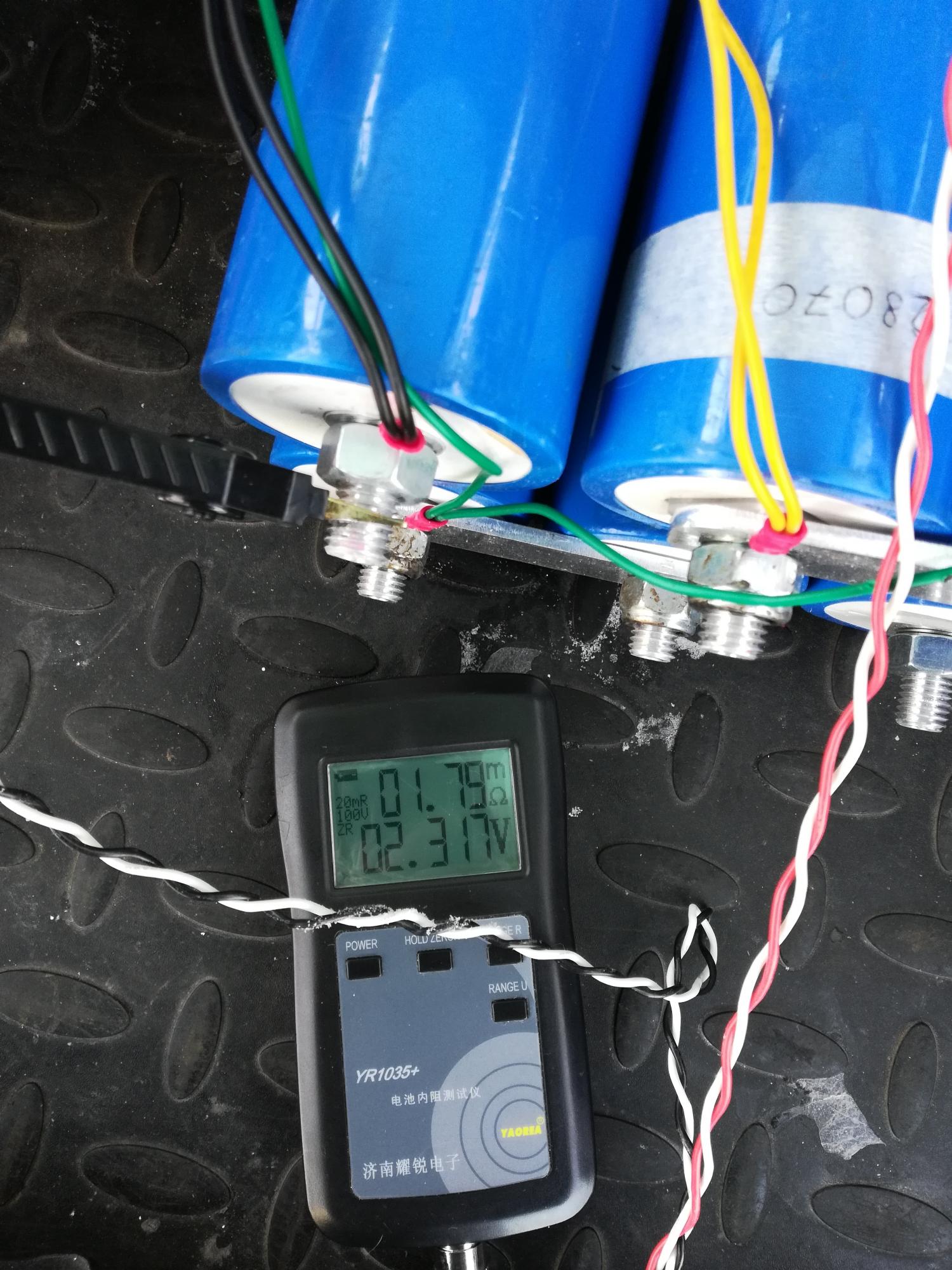

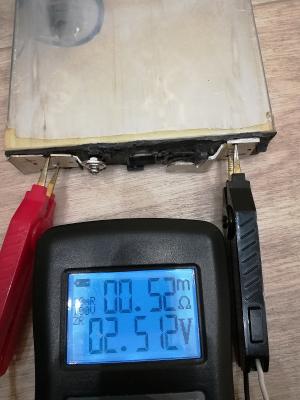

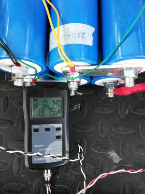

Кто там просил замерить сопротивление замороженного титаната?
1.1. Сборка фугасов 6s 30Ач -42°С (10,74мОм):
1.2. Эта же сборка дома +20°С (4,35мОм):
2.1. Фугас поштучно  30Ач -42°С (в среднем 1,8мОм):
2.2. дома +20°С (в среднем 0,65мОм):

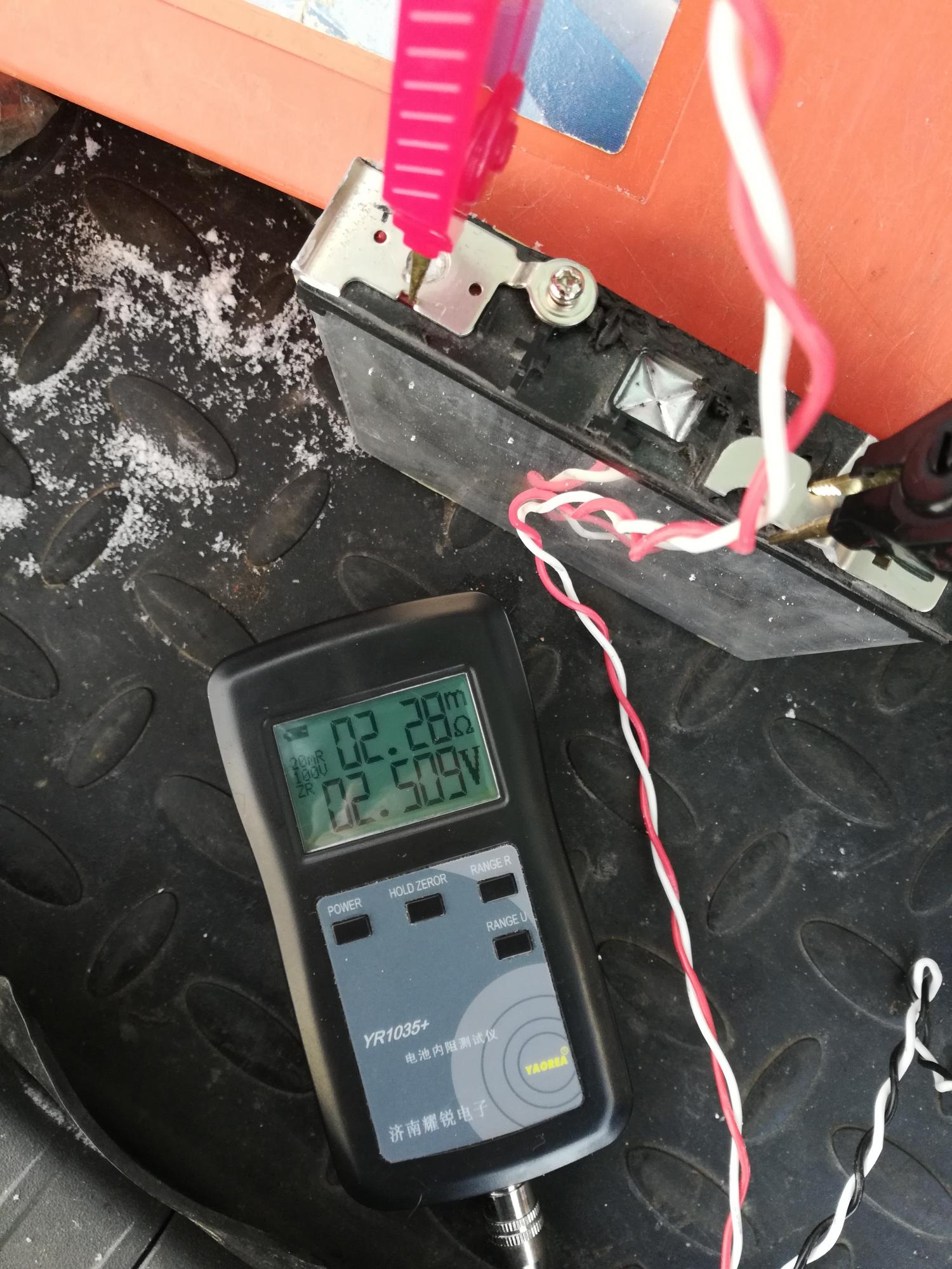

3.1. элемент 20ah SCiB -42°С (2.28мОм):
3.2. элемент 20ah SCiB +20°С (0,52мОм):
"Фугас" 1.8/0.65=2.7 раза    270/62=4%/град,       SCiB 2.28/0,52=4.38     438/62=7%/град.
Почти в два раза.

0.52мОм - надёжное значение? Есть уверенность? Почему 6s - 10,74мОм, а 1шт - 1.8мОм?
rusmax
Цитата: edw123 от 26 Янв. 2021 в 01:01
- 0.52мОм - надёжное значение? Есть уверенность?
- Почему 6s - 10,74мОм, а 1шт - 1.8мОм?
- Абсолютно. Минимальное значение 0,49мОм
- Потому что 1,8*6=10,8
А где сопротивление коммутации?
Для батареи SCiB всё выглядит натуральнее: 2,28/3*5=3,8 и измерено 7,28. Тут хоть коммутация в правильном направлении влияет, хотя вроде многовато.
rusmax
Стремиться к свехпроводимости  ;-D
Шинки имеют межцентровое расстояние 7см, толщина 4мм, ширина 3см
Удельное сопротивление алюминия - 0,0271Ом•мм2/м
Считаем 0,0271*0,07/(4*30)=0,0000158 Ом ≈ 0,016мОм
Ну ещё и контакты al-al дадут дважды около 0,1мОм.
На самом деле замер между шпильками сидящими на одной перемычке показывает 0,3мОм.
Замеряю сопротивления элементов попарно (элемент1-перемычка-элемент2) получается суммарное сопротивление элементов без перемычки.
Например элементы по 0,65мОм последовательно через пермычку 0,3мОм показывает 1,3мОм.
Мистика! Прибор перекалибровал. Всё также.
пересобрал акб: посадил шпильки на красный резьбовой герметик, отшлифовал и отполировал перемычки и клеммы нождачкой, начиная с 200 и до 1200, обезжирил и побрызгал смазкой для контактов presto, общее сопротивление снизилось с 7.7 до 4.7 это уже на железных бобышках, сама акб 4
итог: теперь напряжения падает по 0.1 вольт в сутки, думаю теперь это нормальное падение, балансир на месте
из-за чего могло падать по 1волту в сутки? ячейки местами не менял, они на скотче 3м, сопротивление от 0.46 до 0.56
так то бы лучше их паять или лазерной сваркой скреплять
