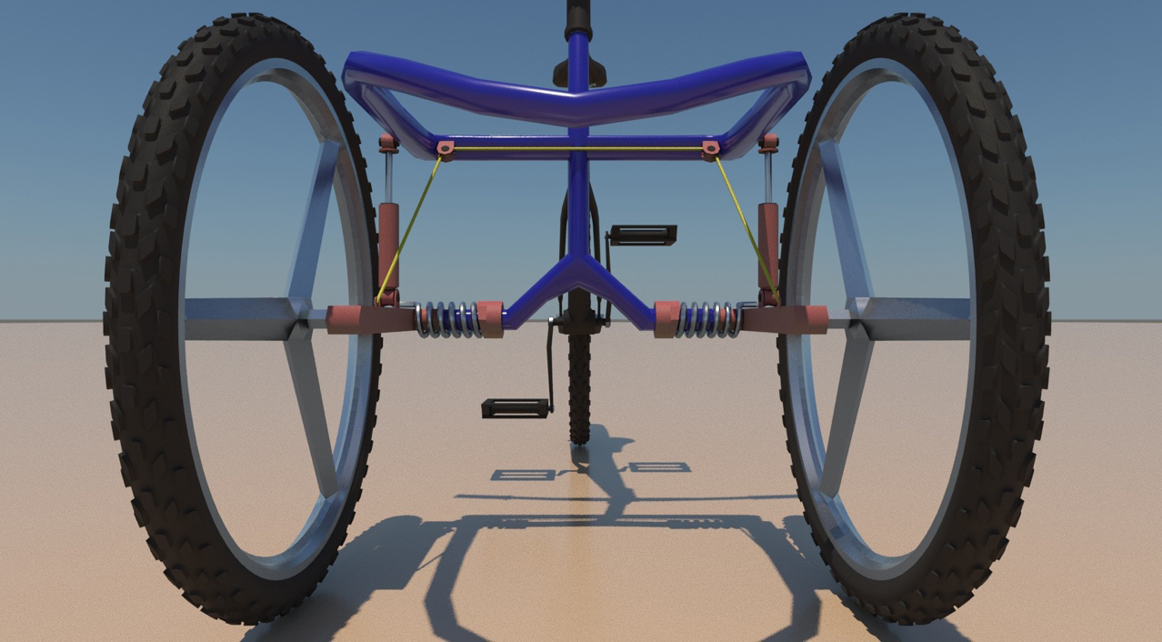

Цитата: Сергей373 от 05 Янв. 2021 в 20:56думаю мож мебельные какие ? есть же для подъёма кроватей ?
Читая эту бредятину, понимаю, что автор темы оооооооочень далек от темы транспорта, похож на диванного теоретика, обсуждая мебельные комплектующие для скорости 60км/ч.
[user]Сергей373[/user],  а у тебя есть собранное тобой транспортное средство, которое эксплуатируется?  Если есть, то фото, а лучше видео, выкладывай на общее обозрение.
Piramidon

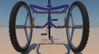

Цитата: Сергей373 от 06 Янв. 2021 в 13:32имеется введу вот такой принцип подвески?
Для 60 км/ч ? Ну, вы, батенька, юморист .
Цитата: Сергей373 от 06 Янв. 2021 в 13:32уже давно как забрали
А фото не осталось?
А на чем чтоит колесо Шкондина, если не секрет?

Я бы присмотрелся к устройству квадроцикла, хоть китайца. Просто вметсо задней оси -- одно колесо, приводное. Был такой в СССР тягач... Муравей назывался... И вот он мог перевернуться, если сильно заложить, понимаете? 3 колеса штука менее устойчивая, чем 4. При работе подвески будет меняться и пятно контакта и сход развал, да все что хочешь. Я бы так и поступил: перед квадрика скопировал.
xdforce
У муравья переднее ведомое, на рычажке. Я на квадрике катался поэтому и предложил, ставить ли нет решать вам

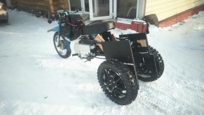

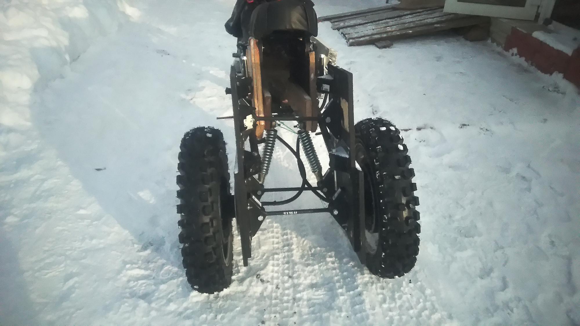

Не велорама и не обратный трайк, но может чем-то поможет (трансформер, см. мой проект):
Наклон рамы относительно тележки + при наклоне подруливание колес тележки в сторону поворота (еще не совсем понял, за счет чего такое подруливание получилось).
Если наезднику правильно и вовремя переносить вес, то можно на зимней проселочной дороге получить приличную скорость и маневренность даже на такой достаточно узкой колее.
Амортизаторы мото, рычаги - реактивные тяги жигулей (малая и средняя).
Мотоцикл-трицикл-трансформер для бездорожья: МТТэ https://electrotransport.ru/index.php?topic=60178.0
stels
Цитата: Сергей373 от 06 Янв. 2021 в 23:44вы же предлагаете потратить 40к - но вот на что именно не уточняете! в чем смысл?
Хорошо. Последнее сообщение в этой теме.
На что потратить деньги:
1 купить учебник по механике.
2 купить учебник по подвескам автомобилей и мотоциклов
3
3 купить мертвый после дтп скутертрайк ибо собрать самому из кровати и доводчика двери ничего хорошего не получится.
В любом случае все что я сейчас сказал это пук в воздух и мнение человека строившего трайки и ездившего на них для автора ничего не значит. А опыт он считает завышенным ЧСВ.
На этом все.

xdforce
Я уже подзабыл тему, но может сама идея провальная? Здесь есть параллельный проект реверс трайка, но там куаньшунь бешенный и вроде как станочный парк за спиной... Даже тот самокат, который я хочу сделать проще, чем такой трайк... Не оскорбляю, просто тут нюансов очень много... И не два колеса, а три. И подвеска есть. И добавляется сход развал, и куча регулировок, и точность почти до заводских условий... Вы сможете это?
xdforce
xdforce
Вам так и предлагали :-) Пусть и китайцы, но инженеры, все таки. От вас тогда потребуется переделка и усиление) и самое сложное готово
xdforce
В этом и заключается суть переделки.
slav
Цитата: Сергей373 от 11 Янв. 2021 в 20:19
понял что без аморта спроектировать не получится! надо искать потом уже в размеры входить

velos
Цитата: fondrosel от 11 Янв. 2021 в 21:42Зачетно  velos. Только вот нельзя ли заменить ДСП на металл, боюсь с московской дрисней это все размокло бы после 2 поездки .
Это пока только начало. В смысле кататься (точнее - гонять) можно уже и на таком варианте, но пока механизм трансформера (раздвижения колеи) на зачаточном уровне. Крашенная фанера, если не оставлять на улице сутками, - долго проживет. Ее заменим на железо - когда "всё заработает". С ней намного проще экспериментировать.
[user]Сергей373[/user], может и Вам тоже механизм колея-трансформер применить: без груза колея будет узкая - скорость и управление почти как на двухколесном, а положили груз - раздвинули колею и получили устойчивость и грузоподъёмность.
