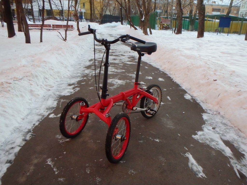

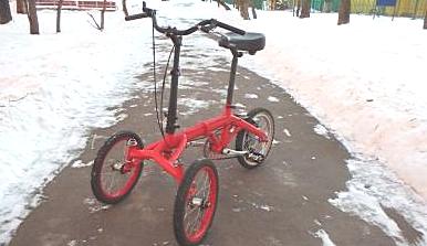

Татос
Интересное использование рулевых стаканов велорам.  Можно эту мысль доработать. Хотя конечно ерунда.
slav
Цитата: Татос от 02 Апр. 2021 в 00:06Интересное использование рулевых стаканов велорам.
Для зимы особенно хороша устойчивость .  :bw:

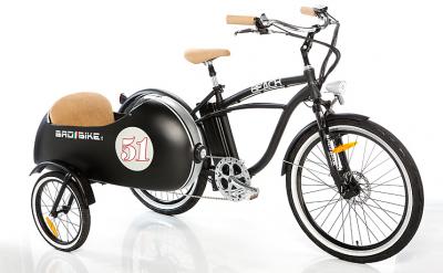

stels
Делай боковую коляску и пристегивай когда груз везти.
triaatlon
Цитата: stels от 04 Апр. 2021 в 08:14Делай боковую коляску
А вот сдвинут тебя на обочину и съедешь в кювет. Можно коляску слева, но тоже не факт. За нас подумали велорикши. И давно.
stels
А чтоб не сдвинули надо ездить на груженом КРАЗе. И то гарантий нет.
Велорикша на дороге тоже место занимает не как велосипед.
