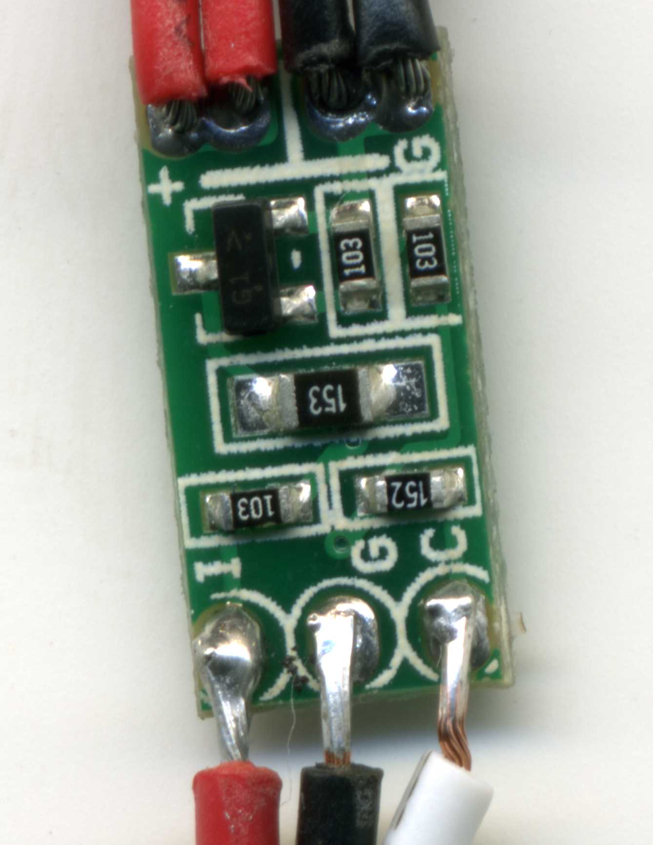

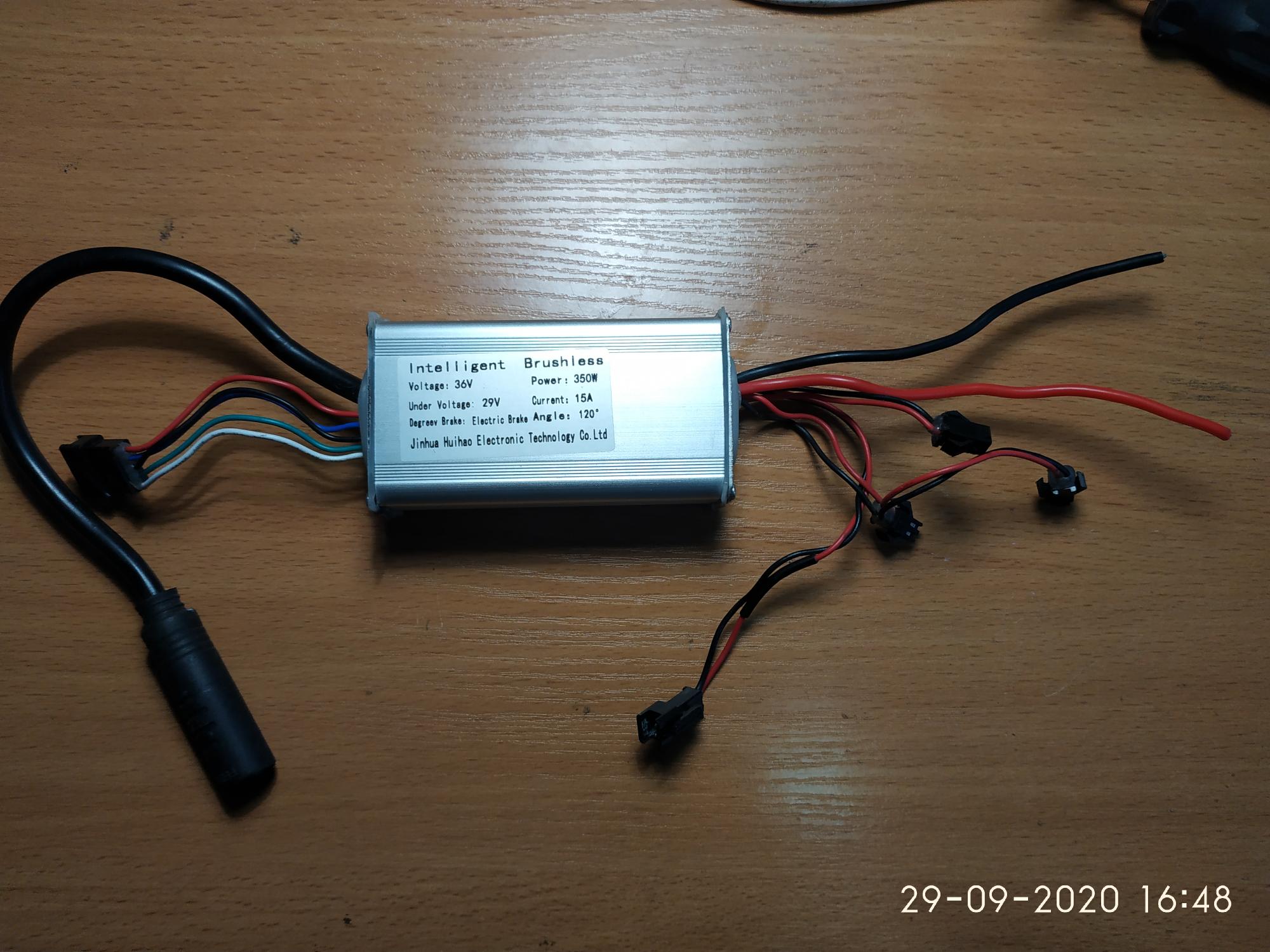

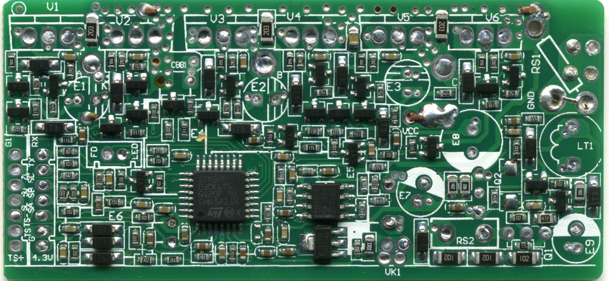

Тема посвящена контроллеру МК kugoo s3 GT  (Jinhua Huihao Electronic Technology Co).

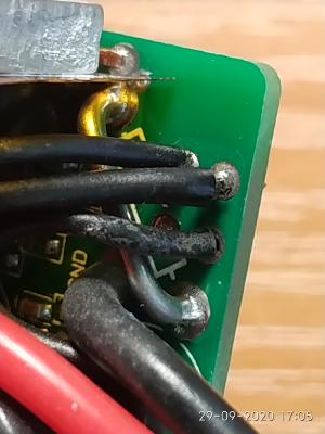

Картинки с распайкой проводов МК:
Картинки платы заднего фонаря:
Ещё фотки платы:
Описание цветов проводов:

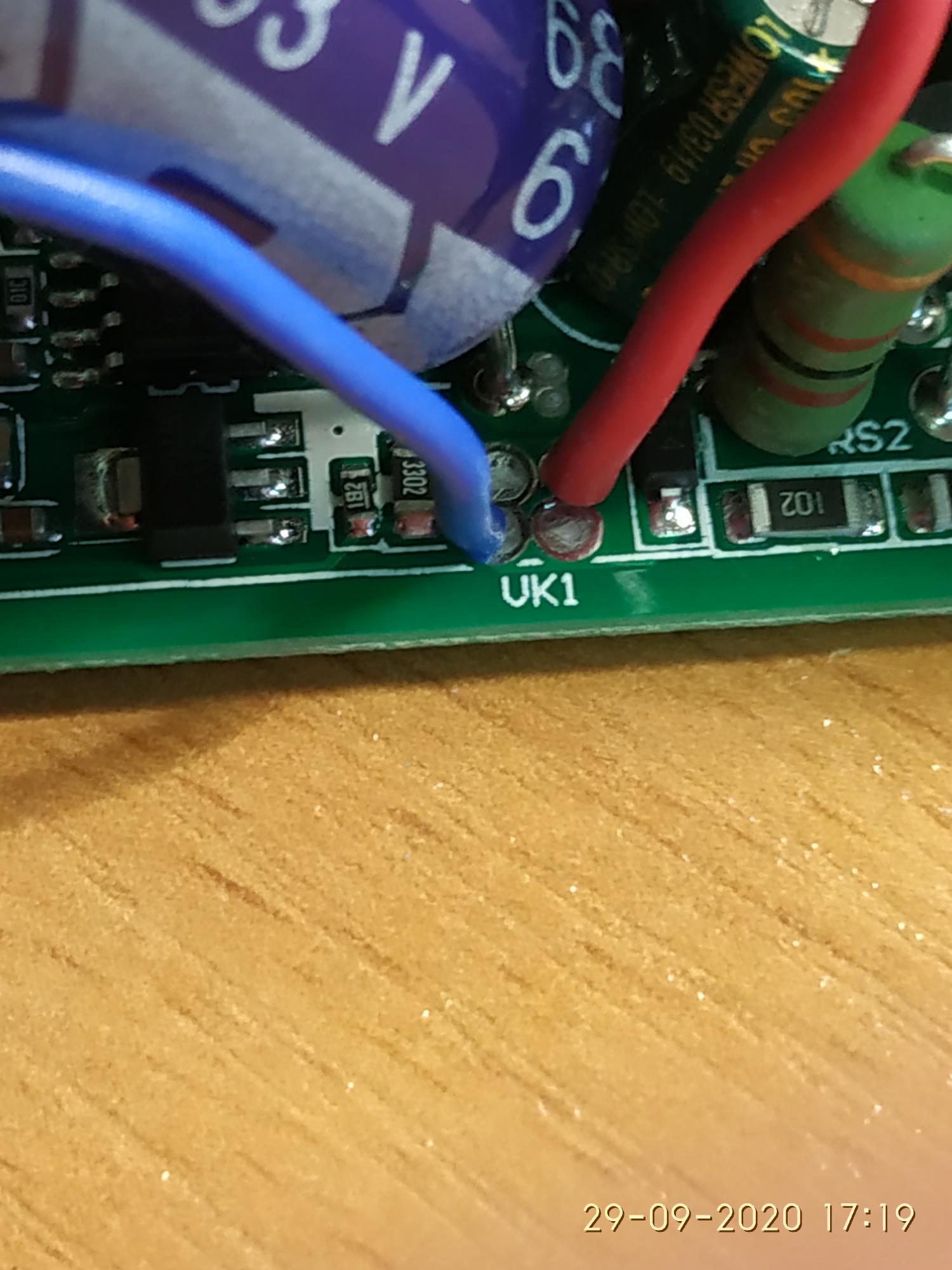

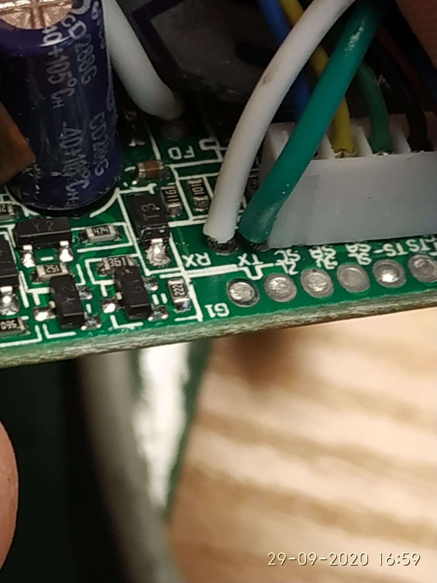

разъём от компа с руля:
TX - зеленый провод
RX - белый
Vk1 - синий
GND - черный
VCC - красный

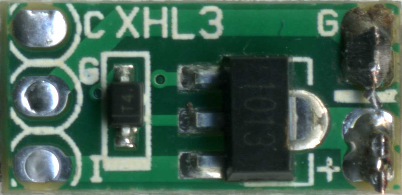

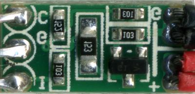

провода от заднего фоноря
LED - белый
GND - черный
VK - красный
зарядка и вход питания (толстые провода)
VCC - красный
GND - черный
силовые провода от мотора
A - зелёный
B - жёлтый
C - синий
сигнальные провода от мотора
SA - зелёный
SB - жёлтый
SC - синий
+4.3v   - красный
GND   - чёрный
Номиналы компонентов (емкости, резисторы)
E5   680uf x 63v   емкость по входу, стоит возле сигнала VK1
E1-E3   47uF x 50v   3 конд. вольт добавки
E4   220 x 63v   по входу, ближе к силовым транзисторам
CBB1   104 x 100V   параллельно E4
E6   220uF x 16V   зеленый, стоит у проца
E7   220uF x 16V   зеленый, стоит у SO8
E8   220 x 25v
Q1   A1013
RS2   100 5%
E9   10 x 100v
Q2   78L05Z
LT1   1500 uH
схема:

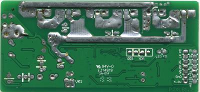

топология:
по просьбам трудящихся sprint layout:
схемы заднего фонаря:
и слил защищенную прошивку (старая, переименованная в соответствии с текстом версии на наклейке):
и ещё одна прошивка слитая, похоже более свежая:
