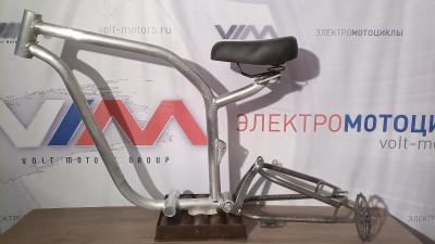

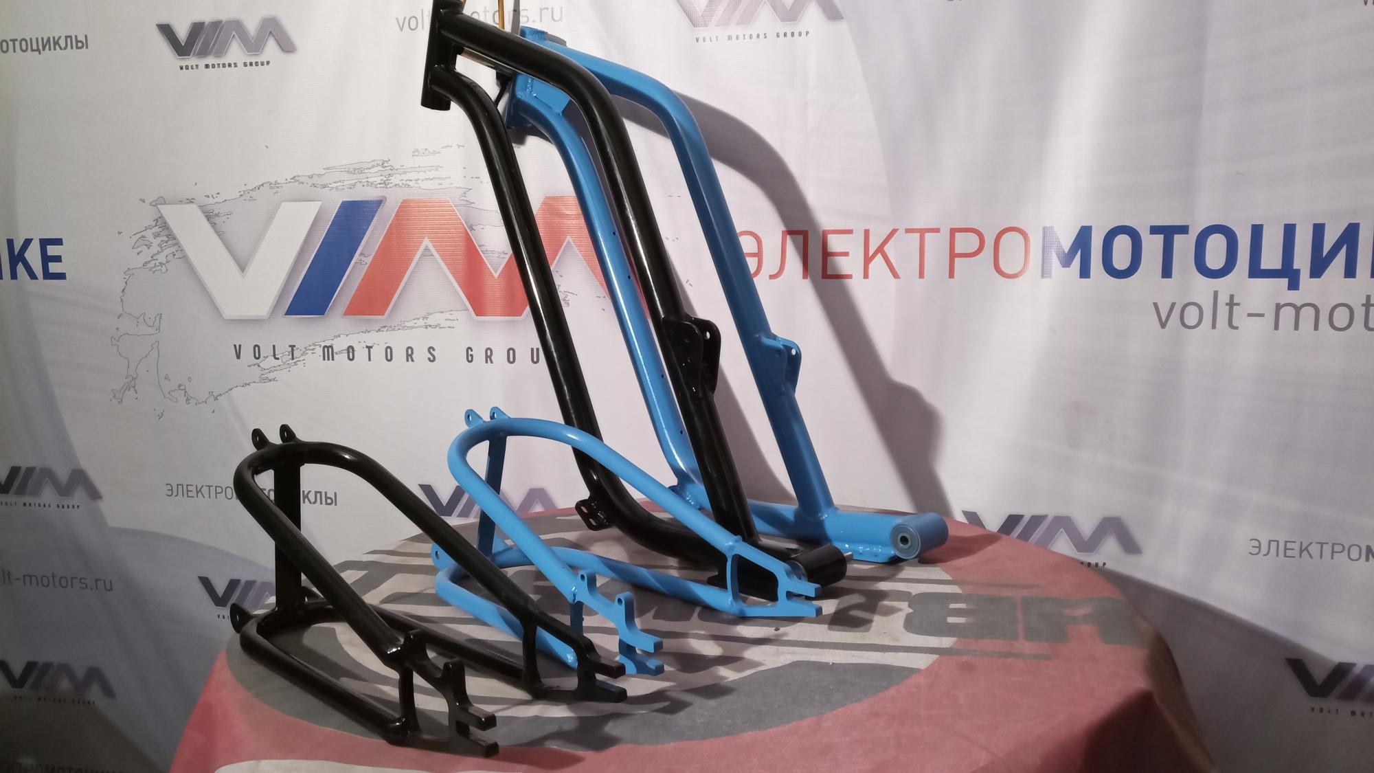

Рама мото.
АМГ6. В порошковой окраске. С переходником под двигатель.
Внутренняя ширина отсека 200мм.
Места крепления маятника и подножек усилены:
На рулевой трубе и задней панели маркировка с индивидуальным номером для паспорта.
Боковины рамы и крышки рамы, задняя панель и нижняя толщина 5мм. АМГ6
Перед и верх 2мм АМГ5
На раме нет ни капли шпаклевки.
Все силовые швы проварены с двух сторон.
Переходник под двигатель в комплекте.

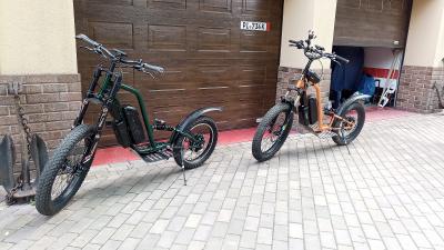

Появились ещё варианты:

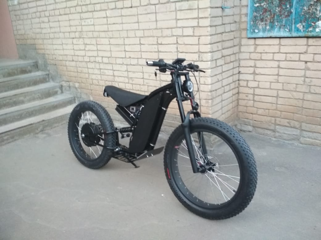

Алюминиевая и очень лёгкая рама городского байка:
Также алюминий со стальным маятником:
И вот такая конфетка:
Вес в сборе с мотором и батареей около 30 кг.
Ростовка под взрослого.

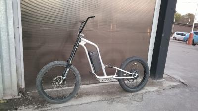

Новая стальная рама с огромным пространством внутри:

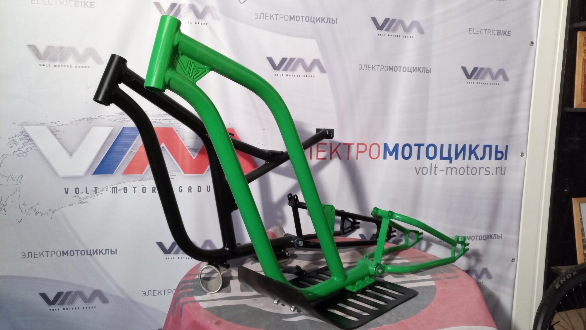

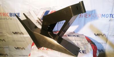

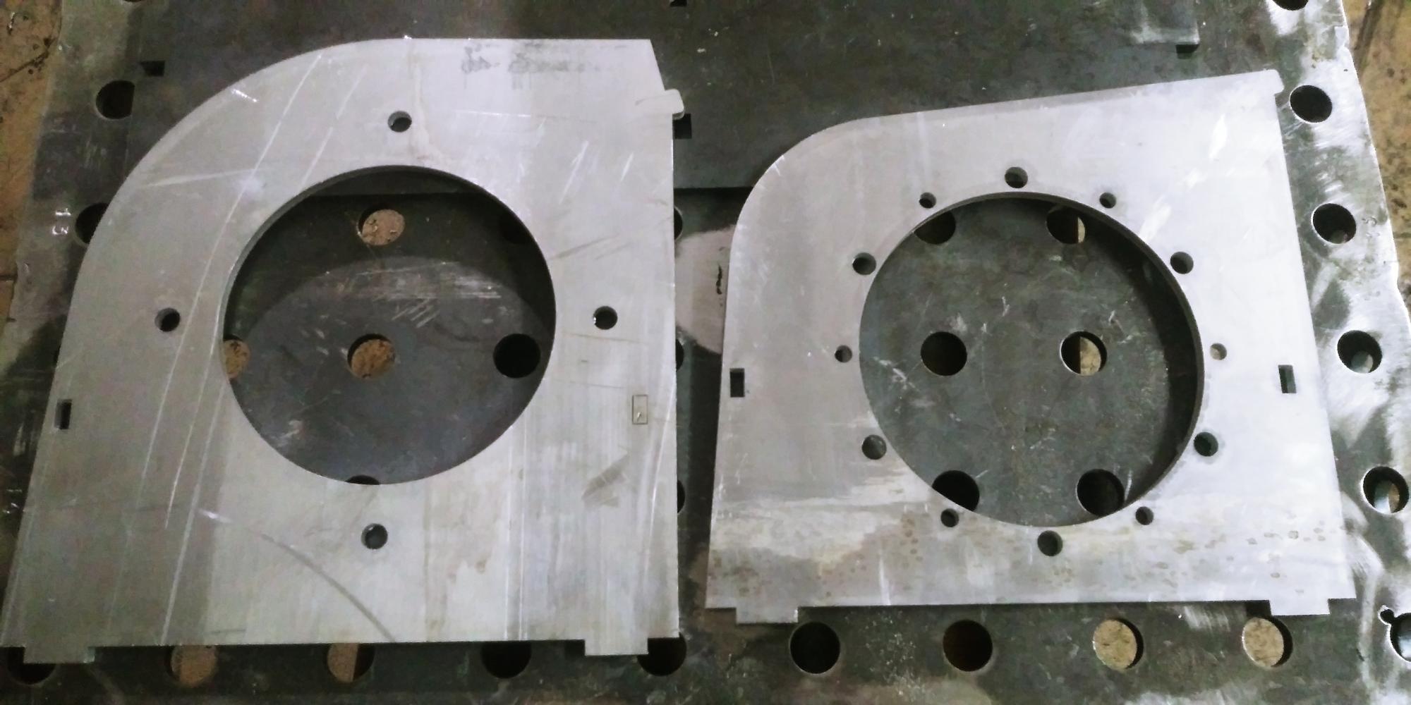

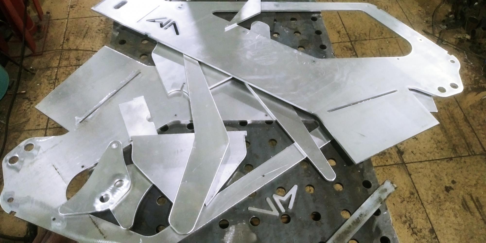

Процесс прост. Лазерная резка, гибка и сварка на стапеле.
Вот так выглядят заготовки:
На опытном варианте стоит маятник от хонды. Серийные будут под маятники от китайских 250-ток. Оптимальная длинна вилки 780мм.
stels
Переходники под Голденмотор 5кВт и qs138

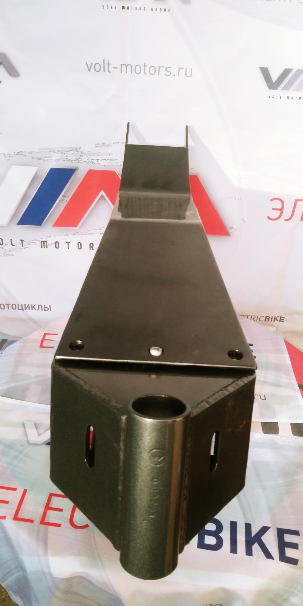

Предварительно планируется рама с сиденьем и планшайбой под мотор в районе 40т.р.
Материал АМГ6.
Материал передний лист АМГ 5.
Рулевой стакан АД31 с усилителями АМГ6
Ориентировочный вес голой рамы 7кг. + крышка с подрамником 3 кг.
Ширина внутреннего отсека 200мм.
Ширина посадка под маятник 190мм (в раме вварены усилители)
Диаметр отверстий под ось маятника 17мм.
Подходят маятники Кайо 250 Ирбис 250 и т.д.
В раму войдут любые типы батарей. И с lg60 и с других пакетов. Да по факту lg60 имеют ширину 95мм. Тоесть можно в 2 ряда собрать. Контроллер можно разместить под сиденьем. Место предусмотрено и там тоже. Я считаю это идеально. Чисто и продуваемо. Кроме того он будет прикручен к большой алюминиевой пластине, что хорошо для теплоотвода.
Рамы буду предлагать как в металле так и в порошковой окраске.
Боковые крышки пока планирую с алюмокомпозита или текстолита. Пока отдельно от цены рамы.
Рулевой стакан со вставками под подшипники, под питовскую и мотовилки.
