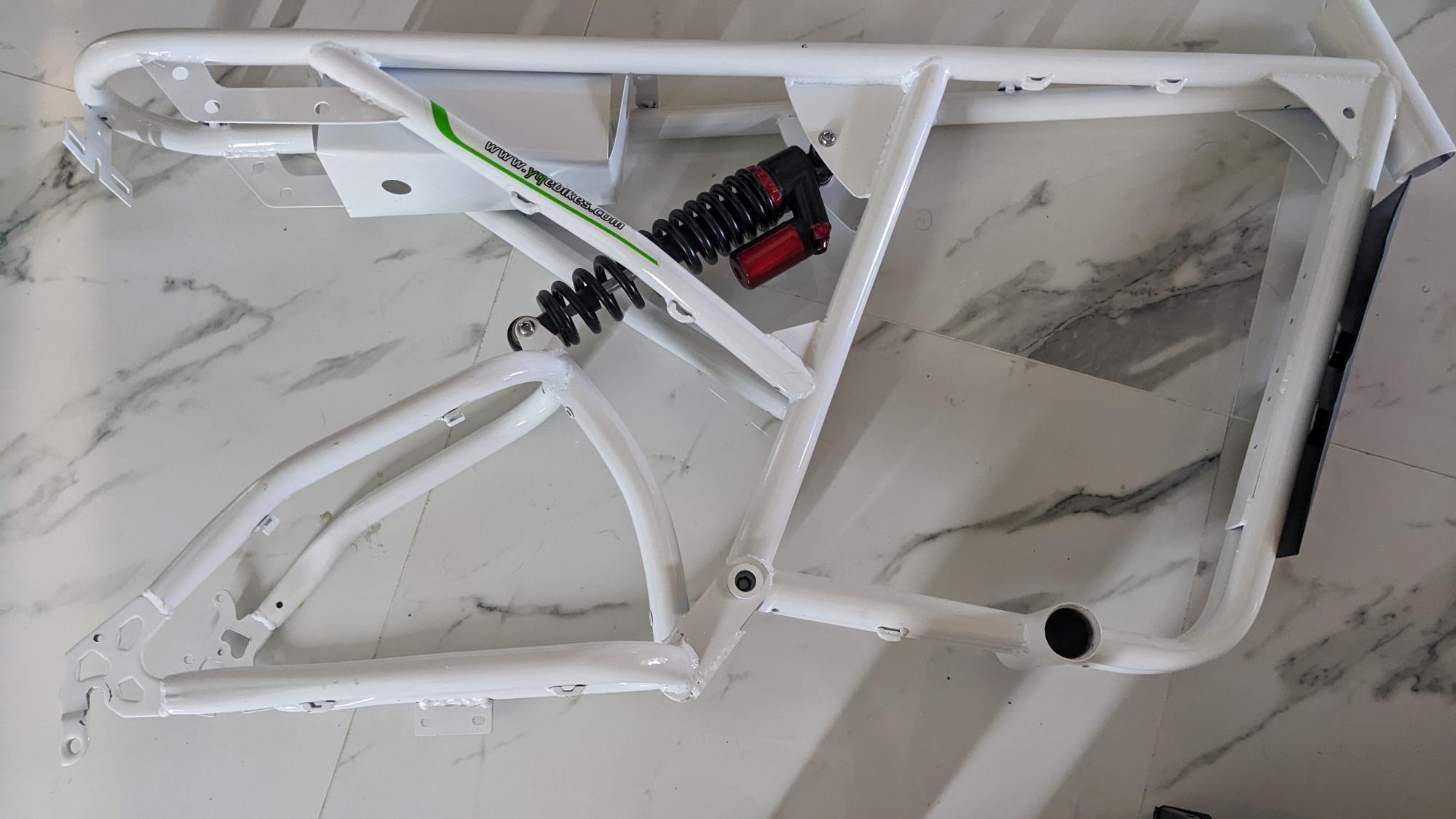

А что ось отпилена никто не замечает?
Keksus
Под этим ракурсом только подозрение на это, как буд-то гайка не прикручена.
Vladzeit
Цитата: stels от 02 Авг. 2022 в 14:45А что ось отпилена никто не замечает?
Я подумал, может оно так задумано...)))
Есть многое на свете друг Горацио, что не подвержено ещё электрификации...
stels
Итак новая рама проверена. Для эксплуатации готова.
Верхняя труба 100мм. Стенка 2 мм.
Батарею можно разместить как в ней так и на нижней площадке.
Сиденье быстросъёмное на одной барашковой гайке.
Рама под вилку и колёса fat диаметр 20"
Рулевая колонка под сорок четвёртый подшипник.
Каретка как и на остальных моих рамах под промподшипник 35x16.
Вес рамы порядка 3.5 кг.

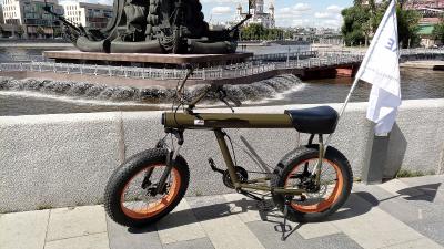

Vladzeit
#274
Цитата: stels от 02 Авг. 2022 в 18:17Итак новая рама проверена.
Это неудачный вариант...
Он конечно интересен с точки зрения дизайна, но это не массовый продукт. Такие разработки делают для выставки, для привлечения внимания, как полезное окружение в основной линейке товаров, но продаются они плохо...
Берите серию RX, не прогадаете. На неё реально формируется спрос.  Я даже в контакте нашёл запросы на её изготовление.
Простые люди пользуются простыми и понятными вещами...
При чём RX есть смысл делать и на 20-ом и на 24-ом ободе. Спрос будет на оба... на 20-ку больше, легче комплектуется, меньше по высоте посадки...
Ну и есть смысл делать фригридную раму спер 73, на неё тоже будет спрос и она будет более бюджетная.
stels
Цитата: Vladzeit от 02 Авг. 2022 в 18:51Это неудачный вариант...
Возможно. Но пока больше положительных отзывов.
Цитата: Vladzeit от 02 Авг. 2022 в 18:51Такие разработки делают для выставки, для привлечения внимания, как полезное окружение в основной линейке товаров, но продаются они плохо...
Я и не делаю ставку на эту модель. Впрочем как и на любую другую. Хотя на некоторые модели у меня уже стабильный спрос.
Цитата: Vladzeit от 02 Авг. 2022 в 18:51есть смысл делать фригридную раму спер 73
Не люблю плагиат.

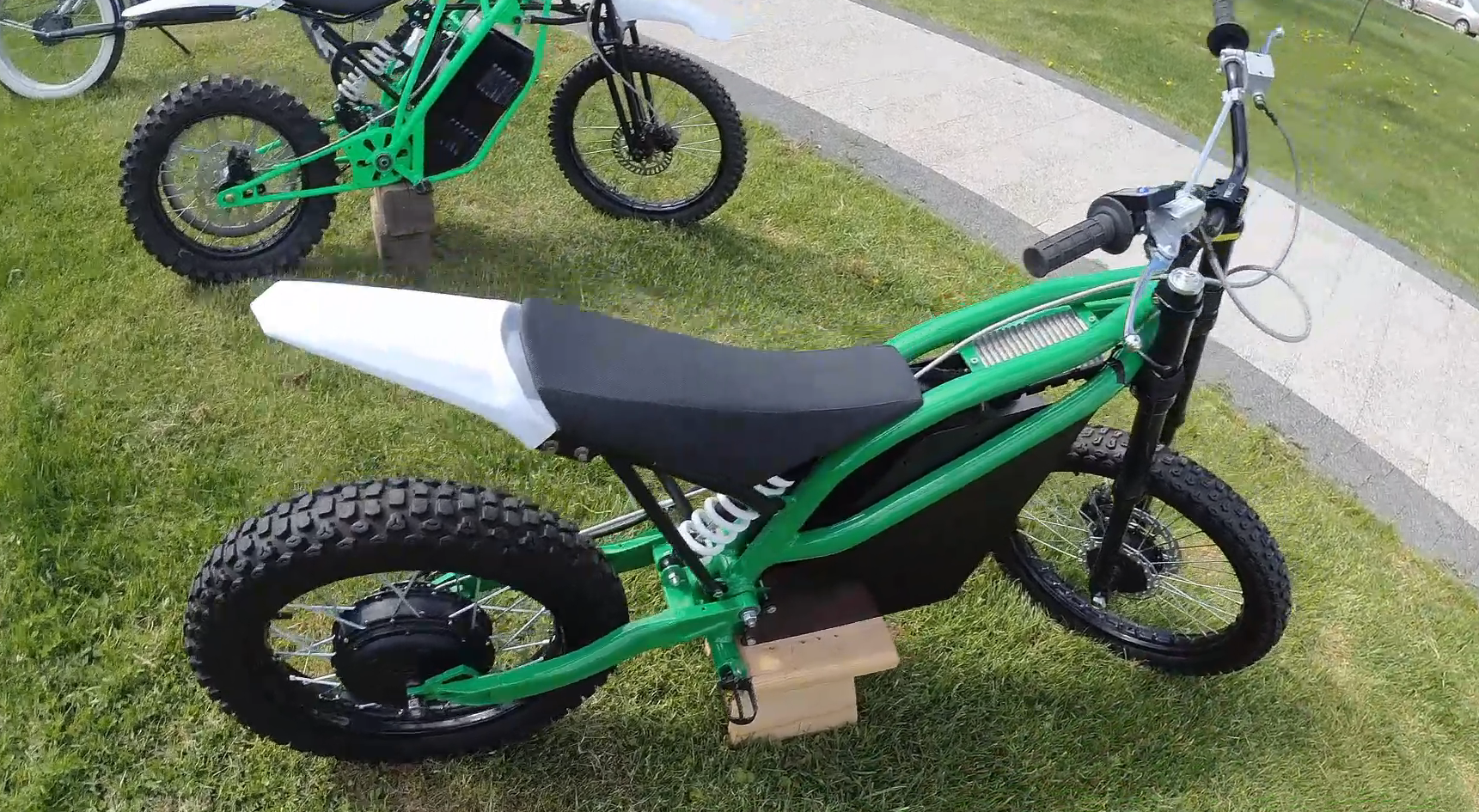

stels
Запущена в производство следующая партия самокатных рам серии трансформер.
На сей раз все рамы гнуты на трубогибе ЧПУ.
Внесены изменения в конструкцию с целью угодить очень тяжелым деткам катающимся по горам.
Рулевые колонки теперь идут под сорок четвёртый подшипник.
Опорные площадки прибавили в толщине миллиметр и имеют сплошной шов.
Площадки под ноги также изменены. Они имеют теперь большую толщину и жёсткость.
Подшипниковый узел маятника теперь формируется на станке методом протяжки через пуансоны. За счёт этого он имеет точную прессовую посадку. Толщина стенки увеличена с 2.5 до 5 мм. Ширина подшипникового узла изменена с 60 до 80 мм. За счёт этого удаётся теперь полностью избежать деформации при сварке.
Задняя опора амортизатора теперь имеет две точки крепления для регулировки под разный вес райдера.
Ну и в конце концов теперь рамы делаются в индивидуальном стапеле разработанном специально под эту серию.
Увы в связи со всеми этими изменениями цена выросла на три тысячи.
На сегодняшний день в производстве есть три свободных не предзаказанных рамы.

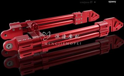

Здравствуйте, подскажите такой маятник из алюминиевого сплава выдержит QS 205 3000W
Добавлено 09 Сен. 2022 в 09:43
Дропауты надо усиливать?
stels
Понятия не имею что это и из какого сплава.
Для выставки наверное пригодна А вот ездить Я бы на таком не стал.
evg0111
stels
У меня был опыт общения с китайскими алюминиевыми маятниками.
Некоторые сделаны неплохо а некоторые порошковой технологии соответственно ломаются в самый неподходящий момент от малейшей нагрузки.

Undrbrg
А вторую раму на фото вы не делаете, та что под миддрайв?
