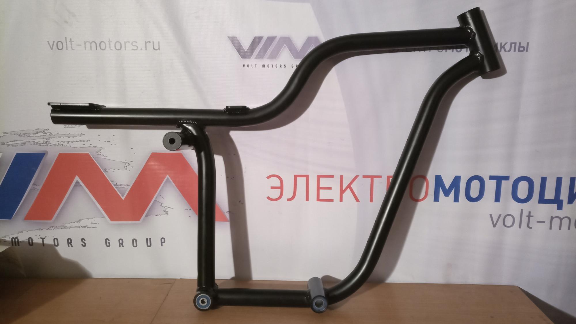

Похожа на зелёную,типа супер73.
Хреново, -высоту седла не отрегулировать  :~-(
Нас всё меньше... с каждым часом!
stels
Под регулируемое седло в работе.

[user]stels[/user], Какие трубы используются в изготовлении рам, какая толщина стенок?
stels
Рулевая 50/3.
Рама 40/3.
Узел качания маятника 45/5.
Вся труба катаная. Не порошок.

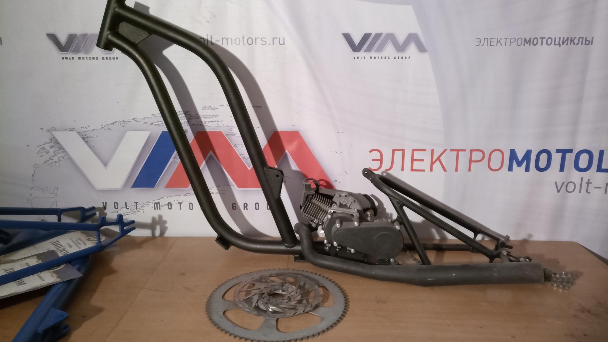

А под МИД с ДД  планируется шасси?  :bw:

Цитата: stels от 27 Дек. 2022 в 00:45
Даже под гибрид есть:
Прям на любой вкус...По мне, -гибрид не венец мечтаний  :pardon:
А вот МИД /ДД ,да ещё б под 29"...
stels
Могу принять зака на начало января
