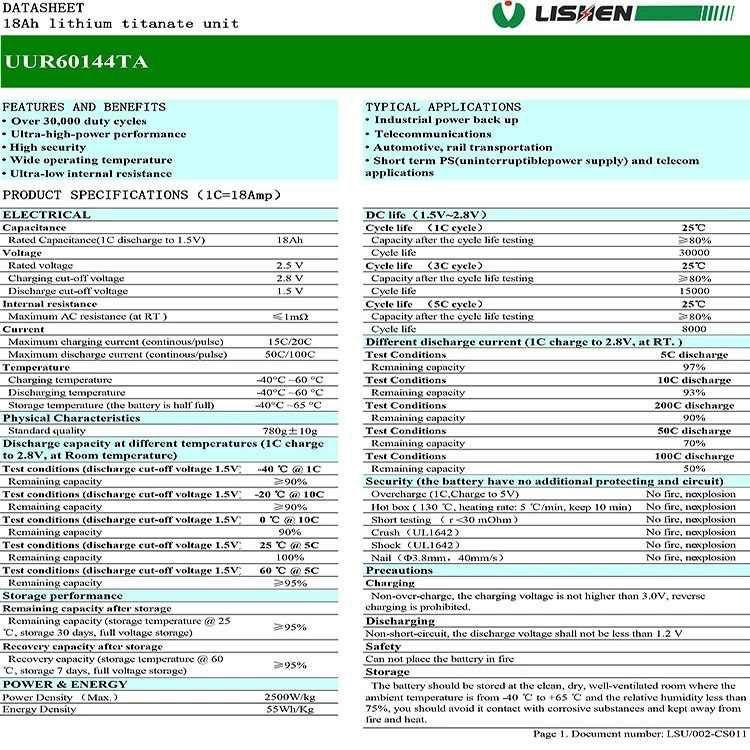

Что сказать то хотели выложив тут спецификацию на эти банки ?
p.s.
Вы их сами то в руках держали ?
Гоняли циклами?
Или может использовали/применяли ?
An1965
Красивые циферки-это к деньгам :laugh: :laugh: :laugh:
Tymmmi
55 ватт час на килограмм, жесть конечно =)

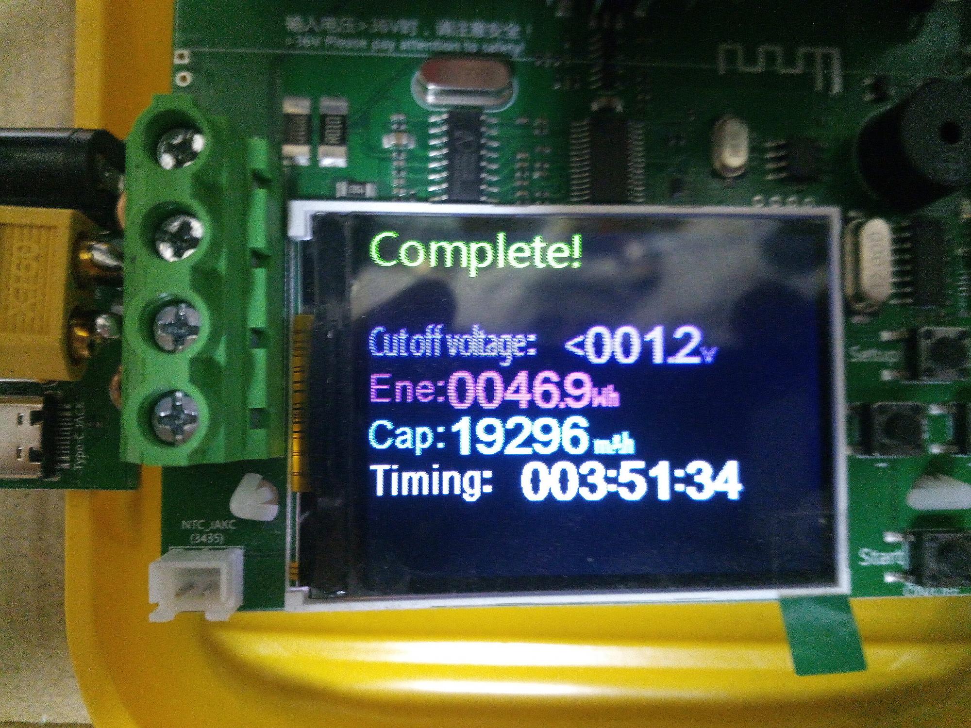

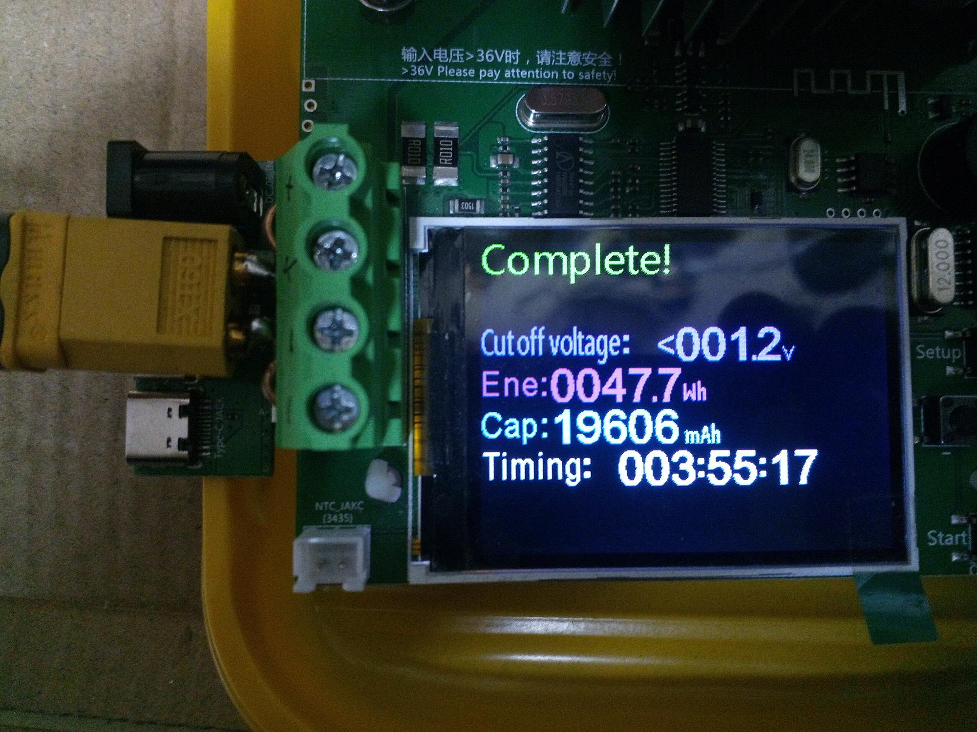

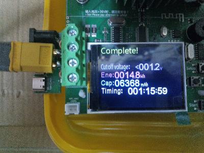

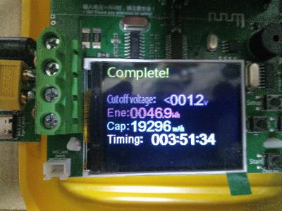

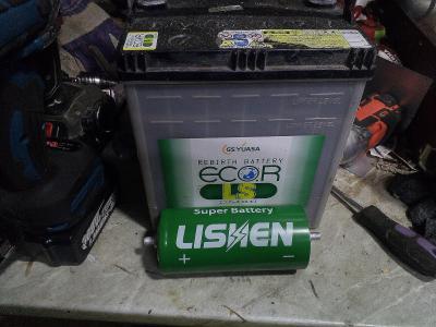

Купил этот лот:
https://aliexpress.ru/item/1005004663737967.html
Тогда почему то даташитов там не было (или сайт глючил, как обычно последний год у них там).
Поэтому взял 6 штук как обычно берут..

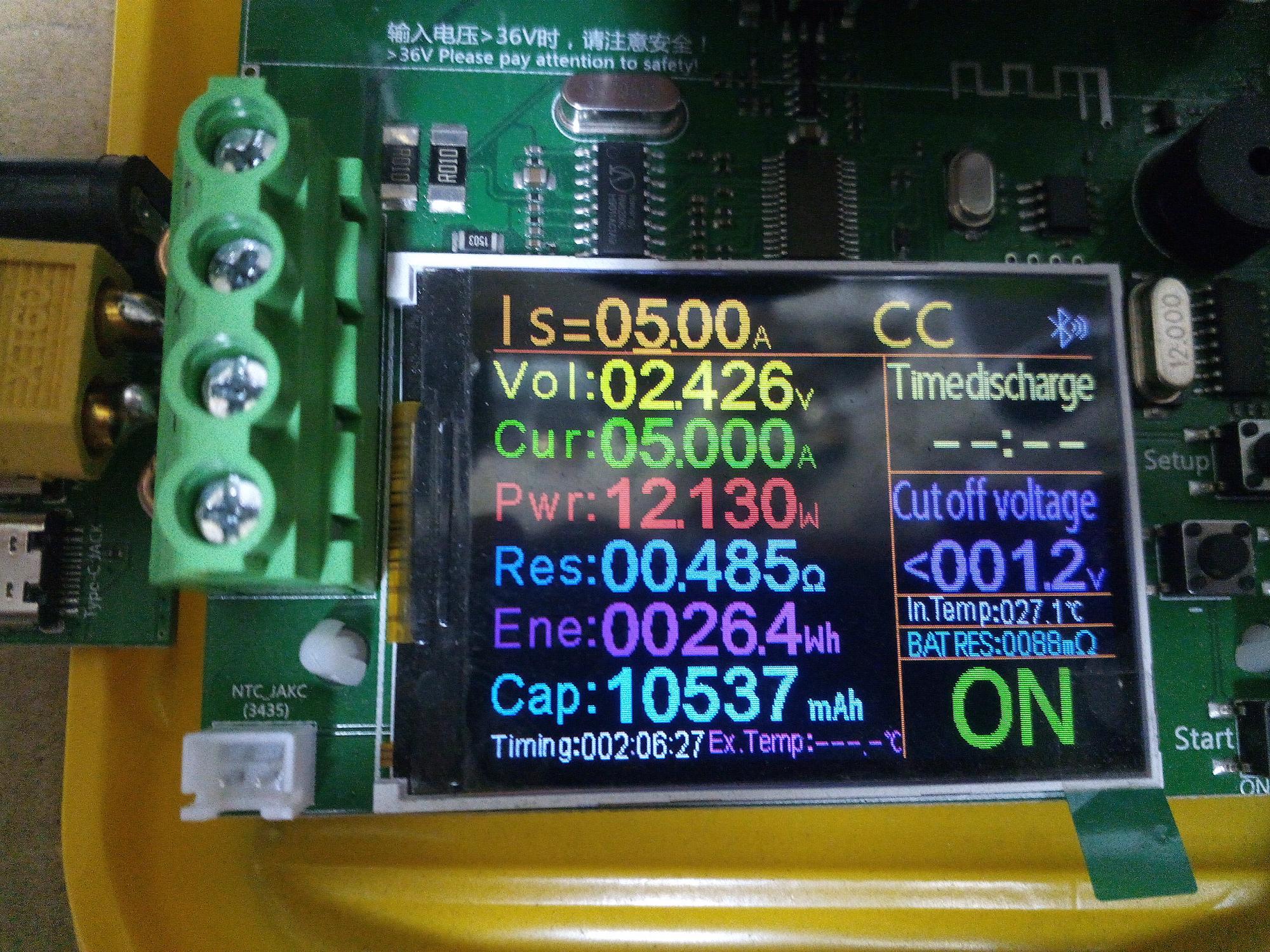

т.к. в бортсети выше 15 вольт не бывает, зарядил одну банку до 2.5 вольт и разрядил:
Тогда и полез в даташит  ;-D
По итогу стало ясно, что эти ячейки лучше собирать для авто в пять банок.
Следующий тест - заряжал до 2.9 вольт и снова разряд:
Следующая:
Ну и напряжение среднее у них как раз 2.5 выходит:
Осталось придумать как их в габариты штатного места под аккум вписать:

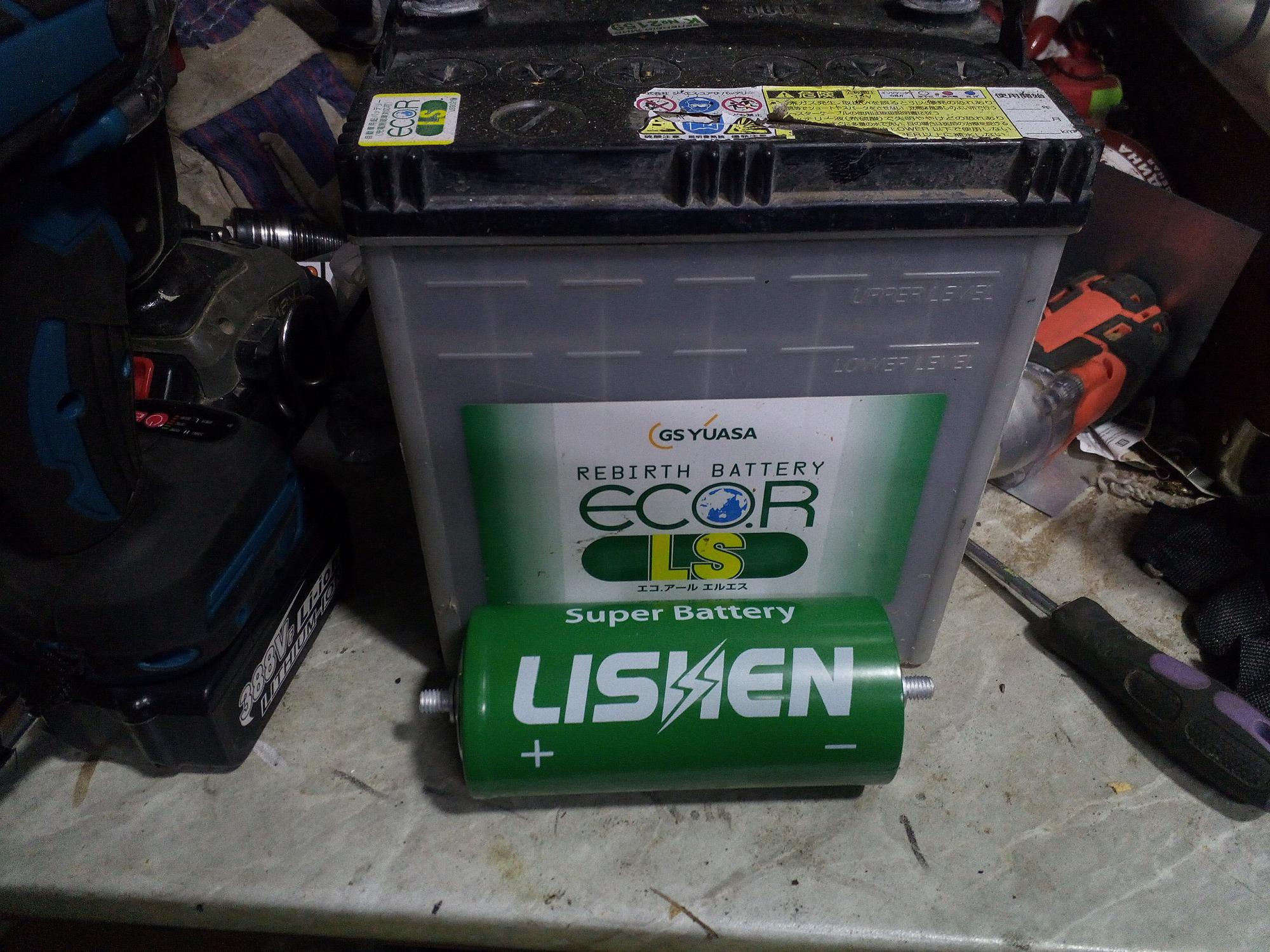

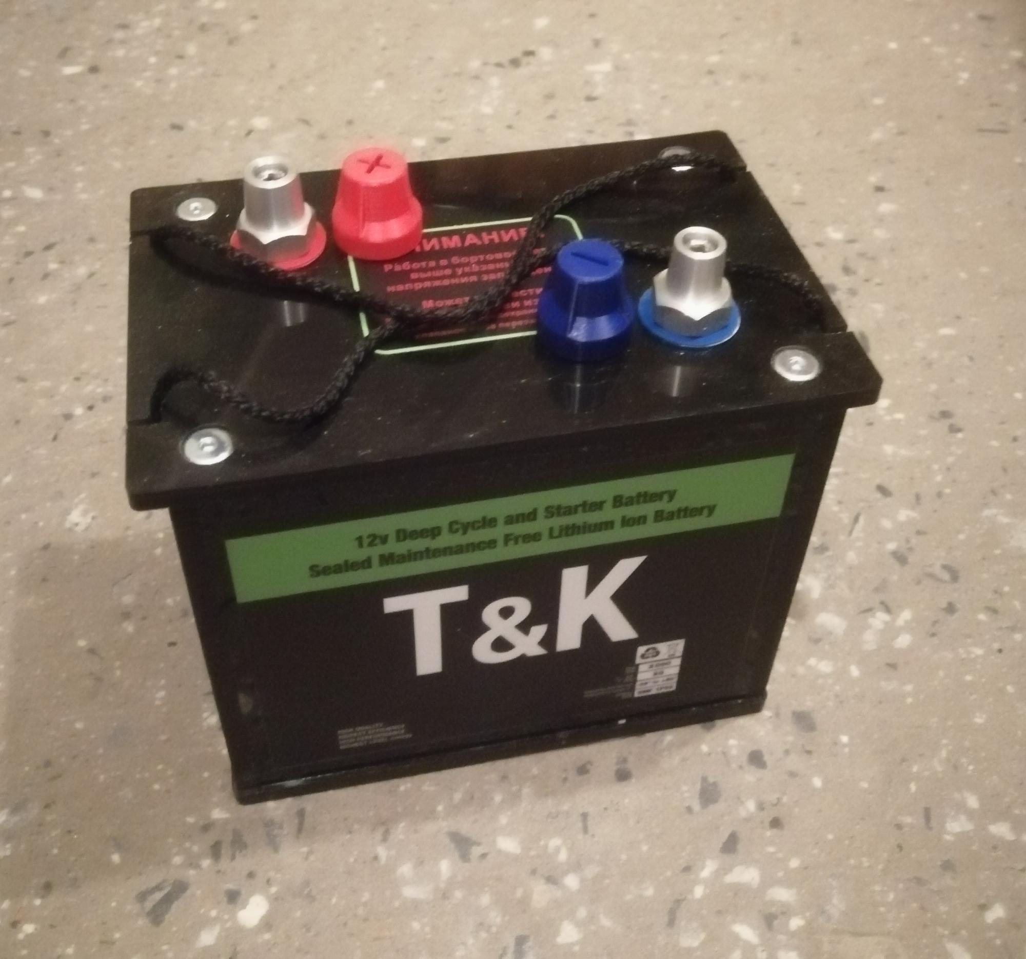

А что там думать то?
Вот, думаю вариант такой сборки (см. фото выше и ссылку ниже):
https://www.avito.ru/moskva/zapchasti_i_aksessuary/titanatnyy_lto_akb_na_avto_s_ponizhenym_napryazheniem_2539007930
"Что тут думать, тут прыгать надо" ( кто забыл анекдот:  https://pikabu.ru/story/borodatyiy_anekdot_ili_kto_ne_skache__tot_moskal_2081613)
Готовые корпуса:
1. дороги (ну не готов я отдать цену свинцового акб за просто ящик.
2. не в размер. У меня место под АКБ чётко заданно и стоит один из самым мелких формата...
Максимум входит  46В19  а это всего 187×127×225мм

1.
Ценник там не за ящик, а за готовый аккумулятор, причём в корпусе, с силовыми выводами (автомобильными борнами) и балансиром установленным внутри.
p.s.
Не думаю, что Вам удастся сделать себестоимость дешевле, это не считая времени потраченного (или Вы готовы бесплатно трудиться?).
Вот посчитайте на досуге:
Стоимость элементов (с доставкой)
Стоимость балансира (с доставкой)
Стоимость его защиты (бокса)
Стоимость разъёма с проводами для подключения балансира
Стоимость клемм от проводов балансира для подключения на силовые элементы
Стоимость перемычек (из алюминия заметьте)
Стоимость крепежа
Стоимость корпуса
И что Вы получите?
