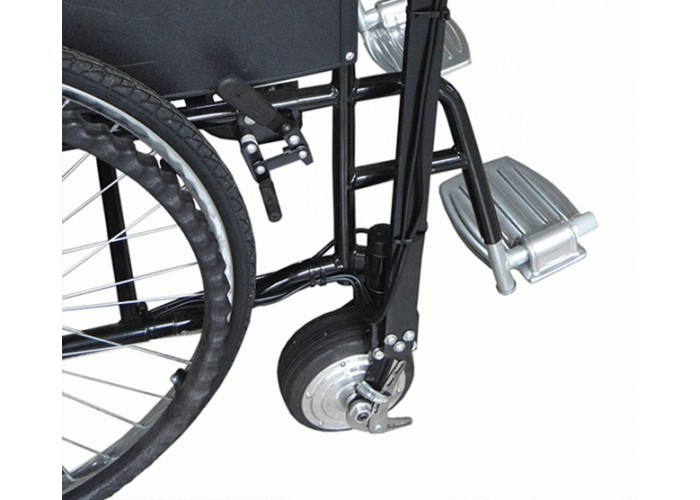

Есть легкие складные ходунки, передние колеса самоориентирующиеся. Ручки регулируются по высоте, есть рычаги тормозов для подтормаживания
каждой стороны, плюс, при переводе ручек вниз тормоза стопорятся - "ручник".
Ходунки имеют сиденье для отдыха.  Ставишь на ручник и садишься.

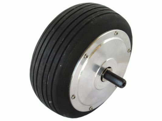

В планах сделать легкопристегивающийся силовой блок с механической частью моноколеса или гироскутера.
С контроллером и АКБ гироскутера.   Если мотор-колеса гироскутера, то рассматривались варианты с одним колесиком (6.5 дюймов).
А так же с двумя, (суженный гироскутер или продольное расположение колес).   Всего получается 4 варианта.
Гироскутерные не нравятся консольным подвесом колеса.
Строю для супруги.  Она плохо ходит, слабые ноги и вестибулярка...   Но, надо банально за хлебом...
В идеале, ходунки обязаны быть прежде всего для ходьбы.  При необходимости силовой блок должен переводиться в рабочее
положение (а до этого не мешаться под ногами).
В рабочем положении это платформа под ногами.
Затормозила ходунки, встала на платформу и поехала...
Скорее всего это будет моноколесо (мотор-колесо, стойки с педалями, корпус, "дышло", "фаркоп")
(если моноколесо, то 2 степени свободы "фаркопа", как у кардана).
И электрожгут с разъемом.
Подвес под центром ходунков.
При этом управление останется штатным, с неуправляемыми передними колесами.
Что-то как у трактора "Кировец".  То есть, штатными ручками можно будет рулить.
Скорость передвижения 2-3 км в час.  Для инвалида в положении стоя больше и не надо.
Главное - не толкать.
То есть, этого инвалида предполагается мотивировать на подвиги, пусть в магаз ездит и покупает продукты.
Сначала по чуть-чуть.  А потом, глядишь, кирпичи ей потихоньку незаметно подгружать...
В планах (сегодняшних) использовать АКБ и контроллер от гироскутера.
Электроникой и механикой занимаюсь всю жизнь, программированием микропроцессоров занимался, но не S T M
Поэтому прошивку надо будет править.

Цитата: U_Sergio от 08 Янв. 2021 в 18:28В рабочем положении это платформа под ногами.
так... она же под ногами ходьбе мешать будет.
Non credo quia absurdum
U_Sergio
Цитата: SMILE1 от 08 Янв. 2021 в 20:27так... она же под ногами ходьбе мешать будет.
Понимаю.  Или трубы "телескопом" и колесо уедет вперед. Или складывание и подвес колеса к раме.
Пока не проработано в размерах.
Как вариант - одно колесико 6.5 размером.  Но, пилот до 85-90 кг.   Как бы не развалилось...
Хорошо то, что колесо или два колеса будут сами нести пилота.  И толкать тележку в 8 кг плюс багаж (еще неск. кг)
Для толкания только тележки особой прочности не нужно. И элементы крепежа могут быть легкими.

И, конкретно по делу вопрос к уважаемому собранию.    Где-то говорилось о "дифференциале".  Такая настройка есть.
Продумывал привод, когда на одной линии оси обоих гироскутерных мотор-колес, колеса сближены максимально
и развернуты шинами одна к другой. Между ступицами оставляем 10 мм для охлаждения и подвесы с проводами у нас
будут снаружи. Делаем жесткую раму для обоих колес.
На неровной дороге одно из колес будет периодически зависать.  Мне нужно, чтобы оно не начинало раскручиваться до предела.
Чтобы скорости обоих колес были примерно одинаковы.
Но, в этих модифицированных прошивках ведь не используются датчики колес!
Либо опция "дифференциал" подразумевает возможность разнополярного включения?
U_Sergio
Случилось чудо!   Вы тут все езДЮки на батарейках а я на них (где аватар) - езЖУ!
Поклон реальному, настоящему модератору!     :dance:
U_Sergio
В видео про трицикл видел, что при затормаживании (притормаживании) рукой одного колеса второе колесо начинает вращаться быстрее.
Это такая тонкая штука...
Значит, обратная связь таки есть?  и она не через датчики Холла, значит - через токопотребление. (Оно увеличилось на притормаживаемом колесе).
Это увеличение тока физически видно через резисторы перегруза, которые в цепи мотора и ключей.
(кстати, не мосфеты, а ключи, давайте выражаться правильно).
Значит, программа отслеживает это токопотребление и для второго двигателя либо "увеличивает обороты скоростью переключения полей" , либо увеличивает скважность ШИМ (момент)
Вот этих нюансов (в последней строке) я не знаю и спрашиваю у вас.
Таким образом, опция "дифференциал" может быть программным включаемым запретом на разгон второго колеса.
Возможно, включив ее (или выключив??)  второе колесо будет управляться строго с той же скважностью ШИМ и "угловой" скоростью, что и первое колесо?
Это было бы здорово и позволило бы устанавливать рядом два жестких колеса, на жесткую раму, чтобы "без визга".
