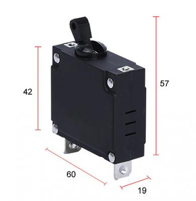

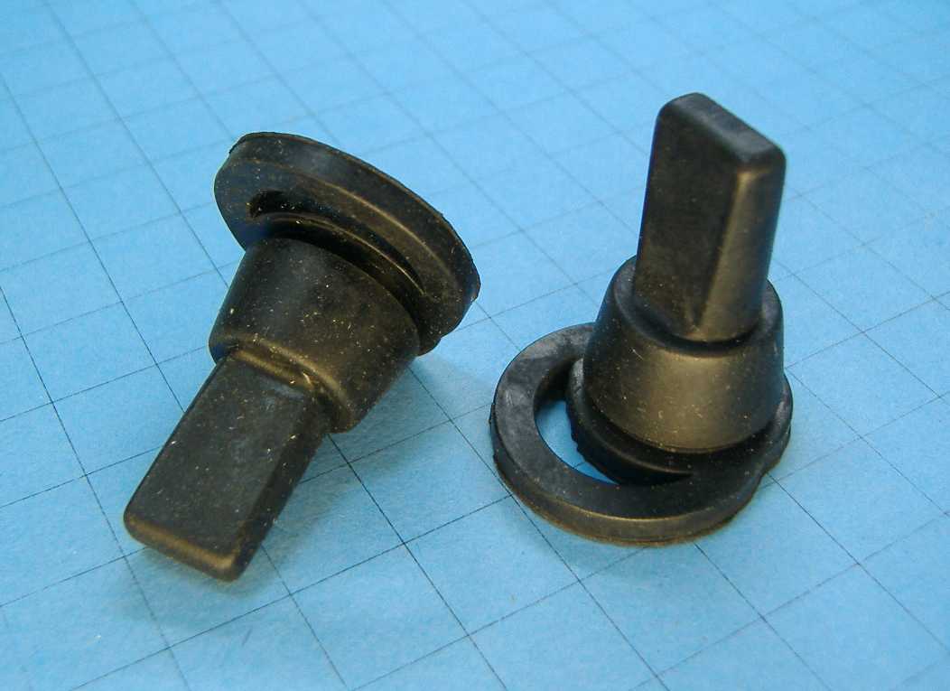

[user]Dimych82[/user], купите подходящего размера маленький корпус для РЭА, поместите туда автомат и поищите защитный колпачок подходящего размера, типа такого. Автомат по ссылке промышленный. Такие ставят в том числе на бензиновые генераторы, по крайней мере вибраций и тряски он не боится.
Татос
[user]Dimych82[/user], если контроллер на 25 ампер, берите автомат на 32. Будете покупать колпачок, сразу купите резиновые уплотнители для проводов, дабы герметично провести их в корпус.

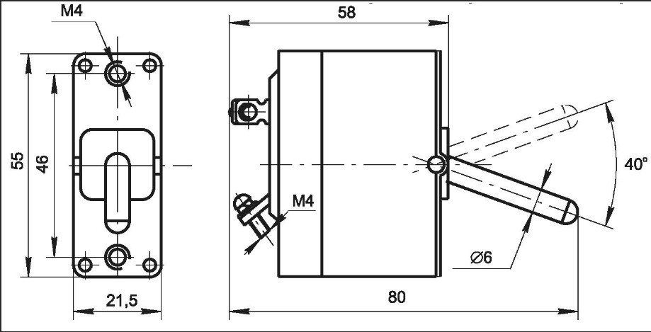

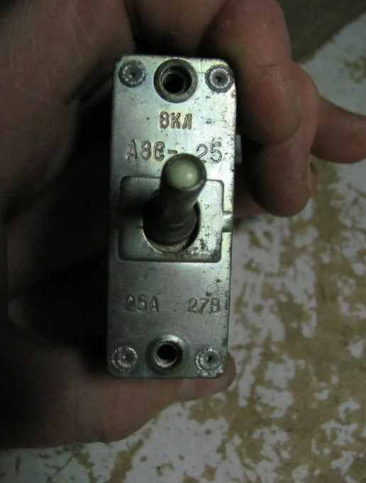

  АЗС авиационный. Он-же и автомат заодно. Цена, вот только не "китайская"  Но можно на авито б\у смотреть. Или у дедушек на "развалах"  Смотреть ток срабатывания (после букв АЗС идёт)
Татос
[user]Иван Сусанин[/user], вы сами то его в руках держали? Посмотрите на размеры и можете смеяться дальше.
Иван Сусанин
Цитата: Татос от 19 Июль 2021 в 13:54вы сами то его в руках держали?
Я тридцать лет с ними работал.
Что, чудеса? Это, мля- не китай.
Татос
#103
[user]Иван Сусанин[/user], он такой же большой как и автомат. По надёжности современные промышленные не  хуже. Так что в обоих случаях ни о какой компактности речи быть не может. И кстати на форуме вы не один "дедушка" которому глубоко за полтинник. Так что о 30 годах не надо.

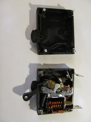

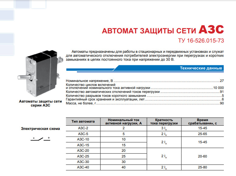

Такое впечатление что вы их голыми не видели не разбирали...  Если в советском нормальный серебренный контакт достаточной площади и с большим размыкающим зазором (для надежного дугогашения постоянки), то глядя в потроха современным "промышленным" автоматам просто плакать хочется.   АЗС даст фору даже если вы возьмете современный жирный трехфазник и последовательно включите все три группы (для увеличения общего дугового промежутка), там нагорит непроводящих окислов аж бегом, задолбетесь ревизию проводить.  Увы, надежную технику давно уже делать не выгодно, такова суть махрового капитализма (и бренды не исключение).
Я это как практикующий электромонтер говорю (со стажем в 30+ годков).
Татос
#105

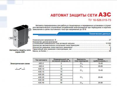

[user]TRO[/user], я их разбирал и испытывал.  4 раза на к.з. при 48 вольтах, отработал хорошо, дальше не пробовал.Сделаны очень качественно. Контакты полностью серебряные, диаметр 4 мм у 32 амперного, зазор между контактами 6,4 мм. Я не агитирую именно за них, АЗС я тоже ставил. АЗС кстати по номиналу 27 вольт, и количество разрывов при к.з. 5. Не знаю сколько будет по факту при 48 вольтах. Если у вас есть фото разобранного азс, выложите пожалуйста и диаметр контактов у 30 амперного.
