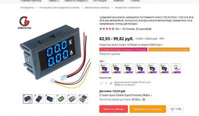

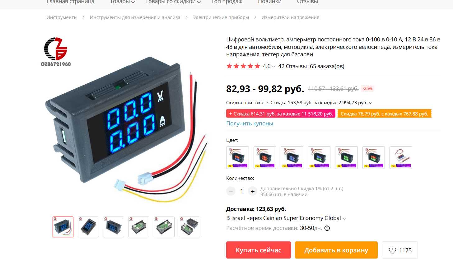

Кстати, в обе свои зарядки прикупил и вставил вот такие Вольтметры-Амперметры, очень удобно, сразу видно на склько батка просела и каким током идет зарядка.
