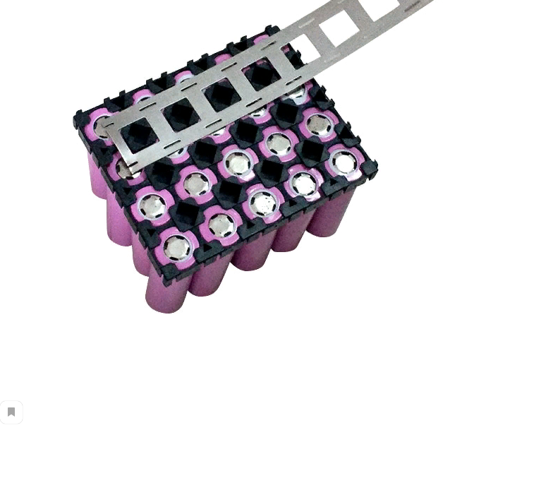

Доброго дня форумчане
Потянет ли никелевая лента 0,2*7*27 (см. ниже) токи батареи  10Р 20S 33Ач. Ток максимума  до 80А в среднем 40-50А? Или надо приобретать одинарную типа 0,3*10мм и варить ей.
На полюсах усилю медной шиной. Прошу сильно не пинать - батарею такой мощности делаю впервые.
Электроскутер 1000W 40 км/ч 22Ач - детям.
Электромот гибрид (с геной на багажнике) на широких колёсах 4000W 85км/ч 43Ач - себе.
ЭлектроЛУАЗ в процессе трансформации с сериесника на BLDC.
u-Art
Вы хотите полностью положиться на мнение форумчан, при создании батареи?..
Рисковый, Вы, человек.
Порекомендую просто посчитать и сами определите.
Если соединение, как на картинке, условно считаем, что ряды слева направо и они чередуются полюсами (на картинке все полюса +), тогда ток распределится на все 10 вертикальных участков ленты, разумеется при равномерном токосъеме у конечных полюсов.
Считаете сумму площади сечения (для 10-и линий), общую длину вертикальных соединений и рассчитываете сопротивление, удобно сразу для никеля и меди, чтоб наглядно сравнить потери/нагрев и устроят ли Вас эти значения.
