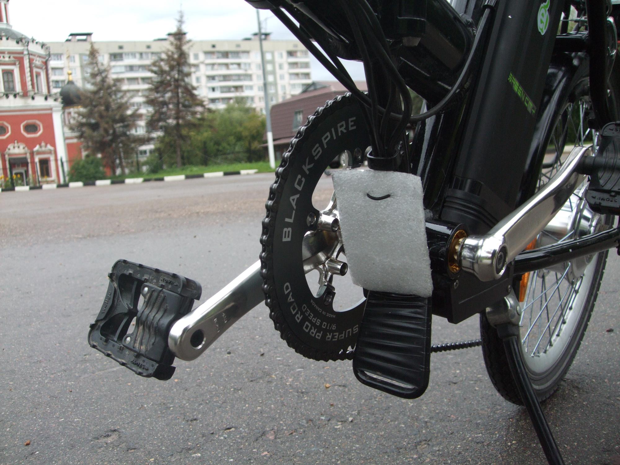

Я думаю насчёт контроллера так заморачиваться не стоит , овчинка выделки не стоит . Ему цена 2000 р . Знакомый уже год катается на подобном веле и всё хорошо . Как его купил так не разу отсек не открывал . Я отверстия закрывать не буду , я только крышку на герметик посажу .

Я все-таки, хотя бы по опыту сегодняшней каталки в 0 градусов и снежной каше везде, рекомендую хотя бы передний ввод кабелей прогерметить насколько можно хорошо. Сегодня там такая "борода" из снежной каши была, что даже щеткой не все смелось, а в тепле это все потает и потечет по проводам прям к контроллеру и разъемам...

Цитата: Mr. White от 19 Янв. 2021 в 18:38Я вот как раз для этих целей площадки эти уплотнил силиконовым герметиком. Одновременно какая-никакая и аммортизация появилась. Хотя в теории можно так же из силикона сделать периметр, на которую будет ставиться батарея вплотную, я об этом думал, может и это реализую заодно, делов-то.
Можно вырезать новую рамку не из вязкого пластика, как делал я, а из чего-то еще более эластичного. Не сырой резины, полиуретана, ПВХ или т. п. Ну и на силиконовый герметик опять же там все что можно. Еще 1 момент, АКБ не должен болтаться справа налево и долбиться о заседельные участки перьев задней вилки. А это возможно, т. к. зазоры там сделаны с хорошими допусками в плюс, и рамы не всегда идеально симметричные. А направляющий полозок крепится довольно сопливо. Его надо дополнительно закрепить, а на перья по сторонам батареи можно надеть отрезки полумягких шлангов, разрезанных вдоль. Все эти мелочи снижают риск того, что в батке от вибраций отвалится что-нибудь паяное.
По опыту пользования аналогом, расположение контроллера в наинизшей точке рамы единственный, но противный недочет этого концепта рамы. Ну и бокс тесноват, родной-то контроллер со всеми кишками упихать непросто, а поменять при надобности на больший вообще не получится, только куда-то переносить. Я бы еще посоветовал не полениться установить доп. разъемы на силовые и сигнальные провода между контроллером и МК. И убрать их в какую-то коробку, расположенную подальше от земли, хоть в герметичную распаечную. Потому что при снятии колеса (скажем в случае прокола) вытыкать кабель из контроллера или замумукаешься, или вообще не получится, если заднее отверстие загерметизировано. Я в итоге так сделал, потому что снимал колесо не отсоединяя, провод однажды перекрутился, и результатом была коза с заменой холлов.
Вы правы, полозок для батки очень хлипкий в целом. Возможностей для демпфирования там куда больше, чем, например, для контроллера, поэтому полет фантазии не ограничен - из любых подручных средств что-то да можно придумать. Например, липучкой (в виде ленты) притягивать АКБ к тому же полозку и вместе с ним к раме, но снимать АКБ каждый раз будет неудобно. Имхо герметизации площадки под батарею (демпфирования куском камеры, например, или тем же силиконом) вполне достаточно для избежания излишних вибраций. Внутри АКБ (снимал крышки) все достаточно уверенно на первый взгляд держится, и отваливаться там по сути нечему - плат нет, только провода.
