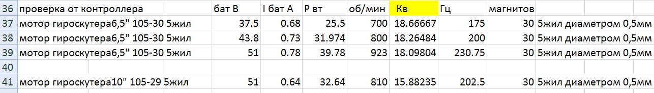

Цитата: kudrinni от 18 Янв. 2021 в 22:54Я планирую разобрать гирика мотор и перемотать, оставить 18 родных магнитов согласно калькулятору бавариии и обороты возрастут в четыре раза, упадет коэффициент заполнения но магниты правильно будут расположены относительно полюсов что подымет КПД появится залипание но решаемо фривиолм на колесе, а вот редуктор выполнить на стандартной цепной вело компллектовке, будет возможность переключения передач.
Прикидочно посчитаем:
Если оставлять частоту перемагничивания (потери в стали) одинаковой для обоих вариантов то обороты повысятся в 30/18=1,7раз
  Из-за разных виндингфакторов момент (при одинаковой плотности тока в обмотке) понизится в 0,945/0,866=1,09 раз
  Мощность которую можно будет получить от переделанного мотора при одинаковых общих потерях увеличится в 1,7/1,09 = 1,56 раза.
  Но, из-за уменьшения заполнения магнитами до 0,6 (18/30=0,6) реально момент уменьшится поболее, во сколько посчитать трудно.  Но по этой же причине потери в железе уменьшатся при той-же частоте перемагничивания (тоесть можно будет увеличить обороты поболее, но в 4 раза вряд-ли при сохранении потерь в железе как до переделки), во сколько тоже трудно сказать.
  Выходит профит по мощности возможен.  Будет интересно если вы создадите тему по этой переделке.
Вот табличка замеры мощности потребления на холостом ходу (примерно = потери в железе) при разных оборотах (частоте перемагничивания) двух гиро МК .
  Еще, при заполнени магнитами 0,6 эдс обмоток из синусоидальной станет скорее всего более треугольной, могут возникнуть проблемы согласованной работы с контроллерами, могут возникнуть доп потери, возможно с синусным контроллером будет получше. И могут появиться проблемы сигнала от датчиков холла, из-за появившейся пустоты между магнитами.

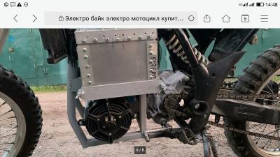

[user]An1965[/user], к вопросу, что "с КПП вообще не делаем". Сейчас на авито Семен Семеныч продает электро мот: Мотор 3 000кВт (ошибся, исправит наверное) с КПП на шесть ступеней:
