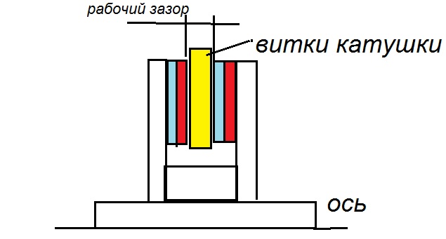

Цитата: kor от 25 Янв. 2021 в 13:53
[img2 thumb=./images[/img2]
Речь про мотор с плоским ротором и обмотками без магнитопровода.
Ясно. Пудрите друг-друга. :exactly: [user]kommunist[/user], про геометрию, а Вы про смысл. Оба правы. :pardon:
kommunist
Цитата: kor от 25 Янв. 2021 в 13:13Рабочий воздушный Зазор это не расстояние от магнита до витка, это расстояние от магнита до другого магнита (или магнитопровода стального)
Благодарю коллега! Вот теперь прояснилось, я вот и не знал :bw:
[user]kor[/user], а если исключить и магнитопровод магнитов , насколько ухудшатся параметры ?!  :-)
Мне также интересна конструкция(вообще без магнитопроводов) с аксиальным ротором и катушками небольшой толщины по обеим сторонам ротора с магнитами.  :bw:
Там вроде магнитный зазор придётся считать совершенно по другой методе - расстояние от магнита до середины толщины обмотки .

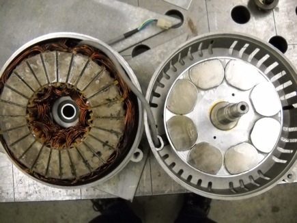

stels
А вот мой мотор. Ну не мой, а такой же в разборе:
kommunist
Цитата: stels от 25 Янв. 2021 в 18:15А вот мой мотор. Ну не мой, а такой же в разборе:
Если я правильно понял, его статоры залиты компаундом? А каким именно? И не МАрс-0913 ли это?
stels
Balor
Цитата: stels от 25 Янв. 2021 в 22:01
Это motenergi.
http://www.motenergy.com/me0201014201.html
А какое у него KV и ток без нагрузки?
kor
#261
Цитата: slav от 25 Янв. 2021 в 15:52а если исключить и магнитопровод магнитов , насколько ухудшатся параметры ?!  :-)
Там "магнитного зазора" как такового его не будет вообще. Там индукция в зоне расположения обмоток будет примерно как у просто магнита расположенного в воздухе, в интернете есть калькулятор считающий такую индукцию (на сайтах продавцов магнитов), она получается тем больше чем больше размер магнита, но гораздо меньше B0. И вращающееся магнитное поле вокруг мотора появится притягивающее все и греющее металл. детали токами Фуко. Я бы не советовал такой делать. Тут на форуме один человек делал 2-х полюсный мотор вообще без магнитопровода, применив в качестве ротора цилиндрический магнит (70х40мм вроде, точно не помню, самый большой в продаже), там можно почитать про все +/-.

stels
Цитата: Balor от 26 Янв. 2021 в 03:12KV и ток без нагрузки
Не помню.
Ток 4.5а
И дует как хороший пылесос
